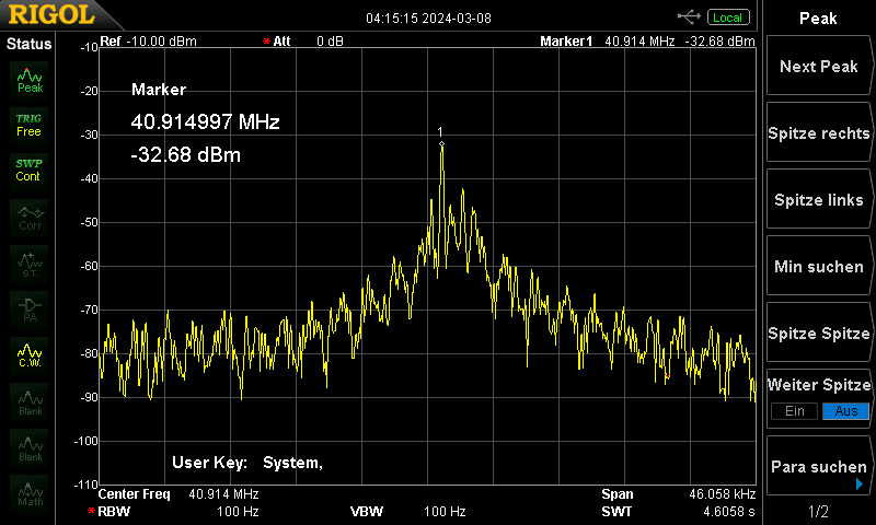

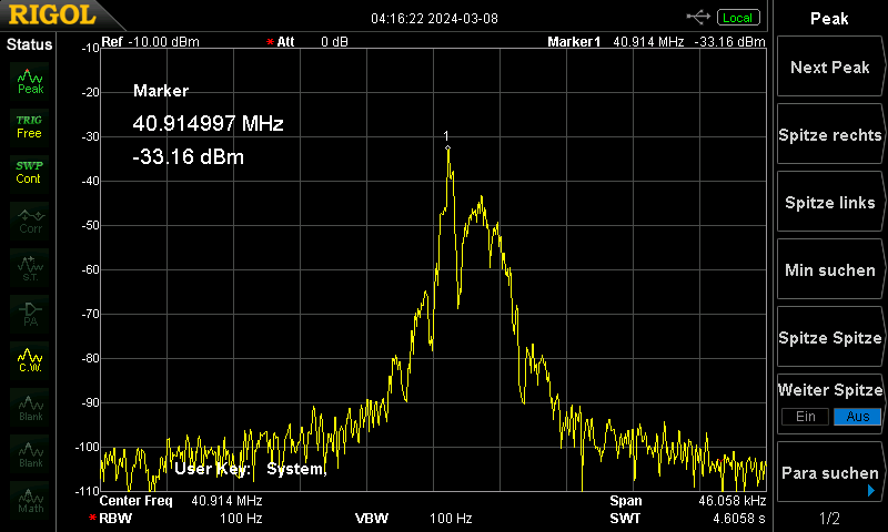

Jetzt habe ich den Si5351A mit einem VCXO@27MHz betrieben. Über die Vc dex VCXO habe ich ein df von ca. 2KHz eingestellt. Die harte Frequenzumschaltung habe ich deaktiviert und statt dessen mit dem DAC die Vc des VCXO gesteuert. Und siehe da: wesentlich besser. Keine Störungen mehr. Der Ehrgeiz war geweckt, deswegen habe ich die Frequenzumtastung nicht mehr per DAC als Rechteck gemacht sondern als cosine-rollon-rolloff.
Bilder:
  • hard_switch.png : harte Umschaltung der unabhängigen FSK-Oszillatoren
  • vcxo-cosine.png : VCXO mit cosine
  • cosine.png : Steuersignal für VCXO
Ich denke, das Ergebnis kann sich sehen lassen.
