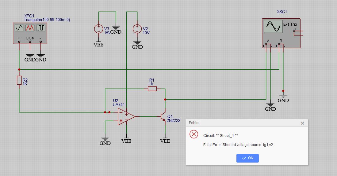

von Klaus H. (nikolaus10)
Hallo
Bei dem Simulator von EasyEDA lass ich die Schaltung ( auf dem Bild )
laufen.
Wieso meldet mir der Simulator bei V2 einen Kurzschluss.
Nutzt jemand den Simulator von EASYEDA ?
Danke fuer die konstruktiven Antworten .
vy 73

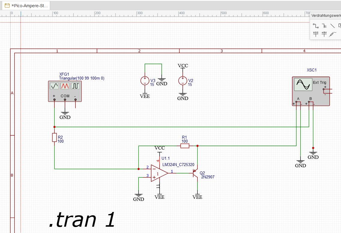

von Peter D. (peda)
Ich würde dem Q1 einen Widerstand in Reihe zur Basis spendieren, ist ja
schließlich kein MOSFET.
Ich gehe mal davon aus, daß U2 kein VEE am Ausgang schafft, d.h. Q1 wird
auch nie sperren.

von Christian E. (cerker)
Ich denke du verstehst die Fehlermeldung falsch.
Der Fehler sagt FG1:V2, das heißt V2 im Subcircuit des FG1 (deiner
Signalquelle) und du hast den GND Ausgang und den (-)-Ausgang vom
Signalgenerator beide auf Masse gelegt.
Der "Generator" ist nur Eyecandy/UI, im darunterliegenden Spice sind das
zu 99.9% einfach 2 Spannungsquellen mit 180° Phasenverschiebung. SINE
für Sinus und PULSE für Rechteck und Dreieck/Sägezahn.
Kurz, lass den (-) Ausgang vom XFG1 offen.
von Michael O. (michaelor)
Weil die Fehlermeldung sich nicht auf deine DC-Qualle V2 sondern auf den
Funktionsgenrator (X)FG1 bezieht, dessen negativen Ausgang (V2) du gegen
Masse Kurzgeschlossen hast? Nur so eine Vermutung.
Danke fuer die Antworten, es hat geholfen.
Nun simuliert er :-)

von Dieter W. (dds5)
Die Beschaltung des Tranistors ist .... merkwürdig.
Was soll denn der überhaupt bewirken?
Du invertierst noch mal die Rückkopplung. Das geht so nicht.

Wie man vielleicht herauslesen kann, soll die Schaltung einen
Strom/Spannungswandler mit besonders grossen Dynamikumpfang darstellen.
Das mit der negierten Rueckkopplung faellt mir jetzt auch auf.
Vielleicht hilft ein PBP anstelle eines NPN Transistors?
73

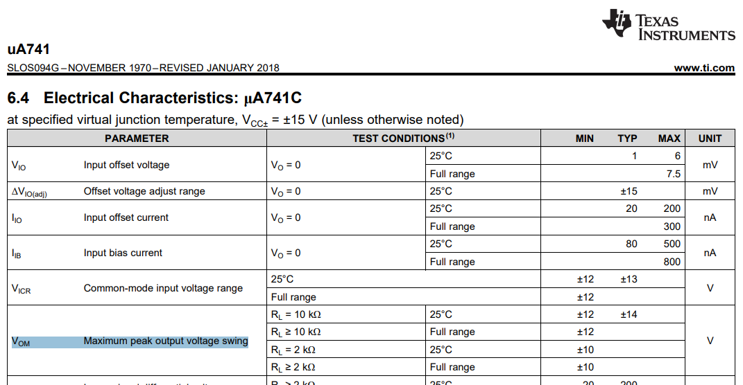

von Rainer W. (rawi)
Lothar M. schrieb:
> Der steinalte OP kann bei -15V Versorgung garantiert
> nur bis zu -12V ausgeben.
Da täuscht du dich - meint zumindest TI
https://www.ti.com/lit/ds/symlink/ua741.pdf
Den Transistor bekommt er bei der Schaltung allerdings trotzdem nicht
zu.
Genau daraus habe ich meinen Screenshot. Und dort werden bei +-15V
Versorgung mindestens +-12V Output Swing garantiert.
Typisch sind es +-14V. Aber wer seine Schaltungen sicher auslegen
will, geht eben von den garantierten Mindestwerten aus, aber nicht von
typischen Werten oder gar den absoluten Maximalwerten.
Und wie bemerkt: auch mit einer typischen Ausgangsspannung von -14V
bleibt immer noch 1V zum Einschalten des Transistors.

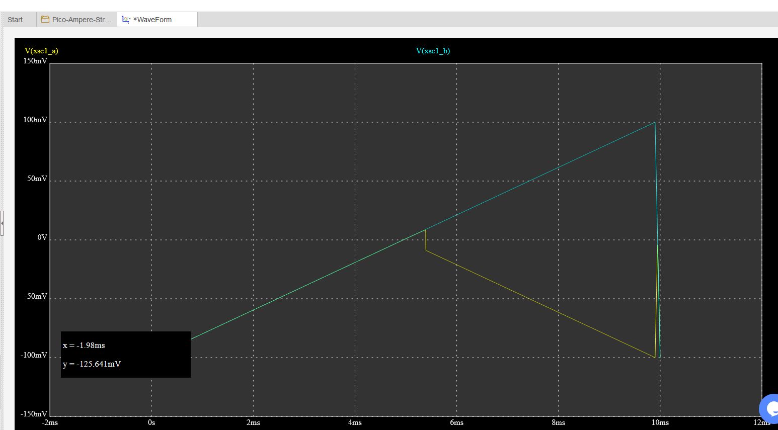

Das Ergebniss sieht so aus:
(Bild1)
73
Klaus H. schrieb:
> Es soll ein Strom/Spannungswandler mit grossem Dynamikbereich werden.
1. dir ist bekannt, dass das ein Widerstand prinzipiell auch kann?
Bekannt z.B. als "Shunt".
2. du speist keinen Strom sondern eine Spanung in deine Schaltung ein.
> 0 bis ca 200mA am Eingang.
Das ist kein "Dynamikbereich", sondern ein Messbereich. Denn eine
Dynamik gibt ein Verhältnis an, in deinem Fall wäre das Verhältnis aber
200mA/0mA = "unendlich".  Wenn du also von 20µA bis 200mA messen willst,
dann brauchst du eine Dynamik von 200mA/20µA = 10000 = 80dB.
> Das Ergebniss sieht so aus: (Bild1)
Und wie sollte es aussehen?

Da hast du Recht, auf einem der Bilder kannst du vielleicht erkennen das
es ein Picoamperemeter werden soll, also 100pA-200mA.
Der Signalgenerator am Eingang mit 100 Ohm Widerstand sollen eigentlich
eine einstellbare Stromquelle sein.
Deswegen sieht das Diagramm fuer den negativen Strom schon ziehmlich
genau so aus wie ich mir das vorgestellt habe.
73

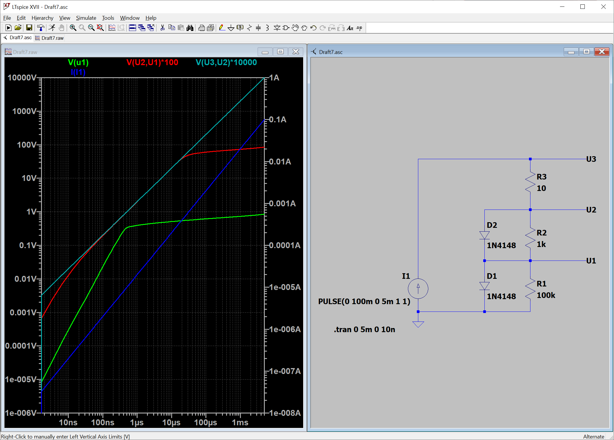

von Obelix X. (obelix)
Klaus H. schrieb:
> Das Problem ist sicherlich die Weiterverarbeitung. Ein 24 bit AD-Wandler
> koennte es schaffen.
Ein ADC von 24 Bit reicht alleine aber nicht aus. Das ganze Umfeld muss
dann auch stimmen damit die letzten 12 Bit nicht im Rauschen untergehen.
Dann auch noch Temperaturkompensation usw.
Ich glaube du solltest erst einmal etwas anderes basteln wenn du schon
eine Kenntnis von einem Basisvorwiderstand hast.
Zum Thema Pico Amperemeter schau mal da rein :
https://www.elektronik-kompendium.de/sites/raspberry-pi/2802161.htm

von Roland D. (roland_d284)
Moin,
Klaus H. schrieb:
> Bei mir sind allerdings der Unterschied in dB zwischen einem Strom von
> 100 pA und 200 mA ungefähr -126,02 dB.
Wenn du die Absolute Genauigkeit nicht brauchst, also nur eine relative
von sagen wir 1%, dann könnte man den großen Messbereich mit einem
nichtlinearen Shunt machen. In etwa so wie im Anhang. U1, U2 und U3
werden vom DA-Wandler gemessen. Differenzen bilden und je nach Spannung
diesen oder jenen Wert verwenden. Genauer: Die Spannungsdifferenz
verwenden (und mit ihrem Shunt multiplizierten), welche am größten ist
aber dennoch deutlich unter einer Grenze liegt, bei der der Strom durch
die parallele Diode noch vernachlässigbar ist. Ist so was wie ein
Logarithmierer für Arme:-)
Gruß, Roland

Wer 100 pA mit 1% messen will, dem hauen 1 pA die Beine weg.
Und da sind wir unter anderen schon mal beim Thema: (Bias-)Eingangsstrom
des OPV.
Ein 741 hat typ. 80nA. 80exp-9 A
Also 800 (achthundert) mal mehr als gemessen werden soll!
Nun gut, zur ganz groben Simu muss man nicht gleich den endgültigen IC
einsetzen.... aber wie man sieht, ein bipolarer OPV geht garnicht. Ein
Fet-Eingang muss her. Mit möglichst max. 250 fA Biasstrom. Die Ströme
driften ja und verdoppeln sich je nach Quelle alle 10-20 Grad.

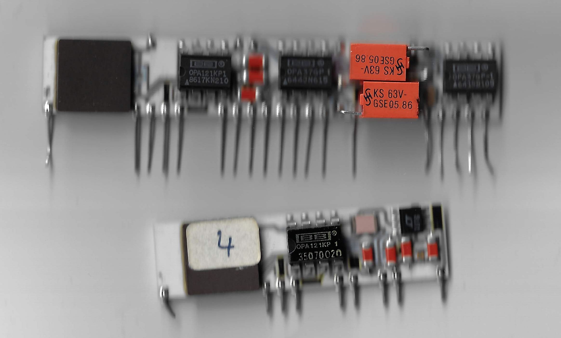

Hallo
Danke fuer den "Logarithmierer für Arme".
Danke auch fuer die Anteilnahme.
Ich fuehle mich auf dem richtigen Weg.
Eine 5% Genauigkeit ist bei Versorgungsstrommessung voellig hinreichend.
In dem (schlechten) Bild kann man sehen mit welchen Bauteilen wir damals
kleine Stroeme gemessen haben.
Eingesetzt haben wir einen OPA120 und OP37.
Die gesamte schaltung war fuer fA spezifiziert.
Ich hatte in der ursprungssimulation deswegen einen 741 genommen weil
der als einziger in der Simulation schnell verfuegbar war.
Er wird ersetzt durch einen moderneren Type.
Die Kondensator Loesung schliesse ich aus, der Messling sollte waehrend
der ganzen Messung funktionieren.
100 pA entspricht 100×10 hoch−12 A und 200 mA entspricht 200×10hoch−3 A.
Eingesetzt in die Formel:
Strom (in dB)=20×log 10 (100×10hoch −12 200×10hoch−3)
Strom (in dB)=20×log 10 ( 200×10 hoch−3 100×10 hoch−12 )
Strom (in dB)=20×log 10 (0.0000001 0.2)
Strom (in dB)=20×log 10 ( 0.2 0.0000001 )
Strom (in dB)=20×log 10 (5×10 −7 )
Strom (in dB)=20×(−6.301)
Strom (in dB)=−126 dB
Daher beträgt der Unterschied in dB zwischen einem Strom von 100 pA und
200 mA ungefähr -126 dB.
Was ist an meiner Berechnung falsch ?
Hat jemand einen Vorschlag fuer den OP ?
73
( Ist nur meine persoehnliche Meinung und nicht wirklich wichtig )
