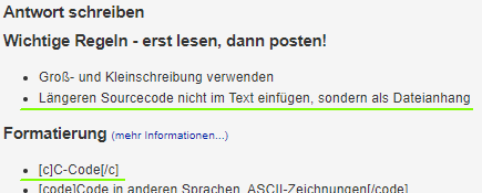

Ich weiß zwar nicht, welche Programmiersprache das ist, weswegen ich nicht helfen kann. Aber es wäre schön, wenn du dich an die Forenregeln halten würdest:
Längeren Sourcecode nicht im Text einfügen, sondern als Dateianhang
Nun anstatt OT zu generieren und sich darüber zu beschweren, könntest du einfach kurz einen mod benachrichtigen der dies kurz verbessern kann. Dein beitrag (wie auch dieser hier) helfen dem TO nicht weiter und sind OT.
@ Mod: diesen OT post (inkl. diesem) bitte löschen
Kann er nicht. Das muss der TO am gleich von Anfang an selber richtig machen und die Bedienungsanleitung über der Texteingabebox beachten. Und zudem war der Thread schon 6 Wochen tot und begraben, wozu für OT ausbuddeln?
