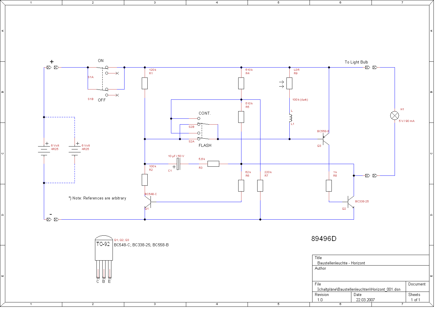

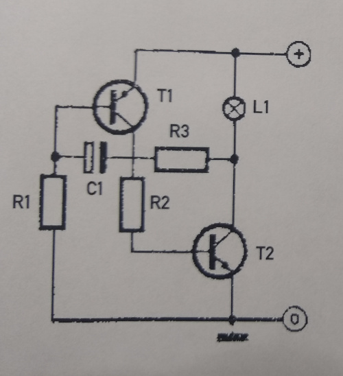

vor einigen Jahren habe ich hin und wieder alte Baustellenleuchten in
die Hände bekommen. Diese enthielten damals eine primitive Schaltung,
die eine kleine Glühlampe (5V/90mA) zum Blinken brachte. Versorgt wurden
die durch eine oder zwei 6V-Blockbatterien. Ich erinnere mich, dass auf
der Platine neben ein paar Widerständen zwei komplementäre Transistoren
und nur ein relativ kleiner Elko verlötet war. Es handelte sich offenbar
nicht um die klassische astabile Multivibrator-Schaltung.
Bei der Recherche nach alternativen Blinkschaltungen bin ich auf die
Schaltung im Anhang gestoßen, leider ohne Dimensionierung und ohne
weiteren Kommentar. Es handelt sich sehr wahrscheinlich um dieselbe
Schaltung, die auch in den Warnleuchten verbaut war. Nach einigem
Herumprobieren habe ich die Schaltung ans Laufen bekommen. Wichtig ist,
dass der Wert für R1 sehr groß gewählt wird. T1 darf nicht in Sättigung
betrieben werden, sonst hat man Dauerlicht.
Leider finde ich überhaupt keine Infos zu dieser Schaltung. Das finde
ich schon bezeichnend. Kennt jemand diesen Aufbau? Wie heißt diese
Schaltung und wird sie überhaupt irgendwo eingesetzt?

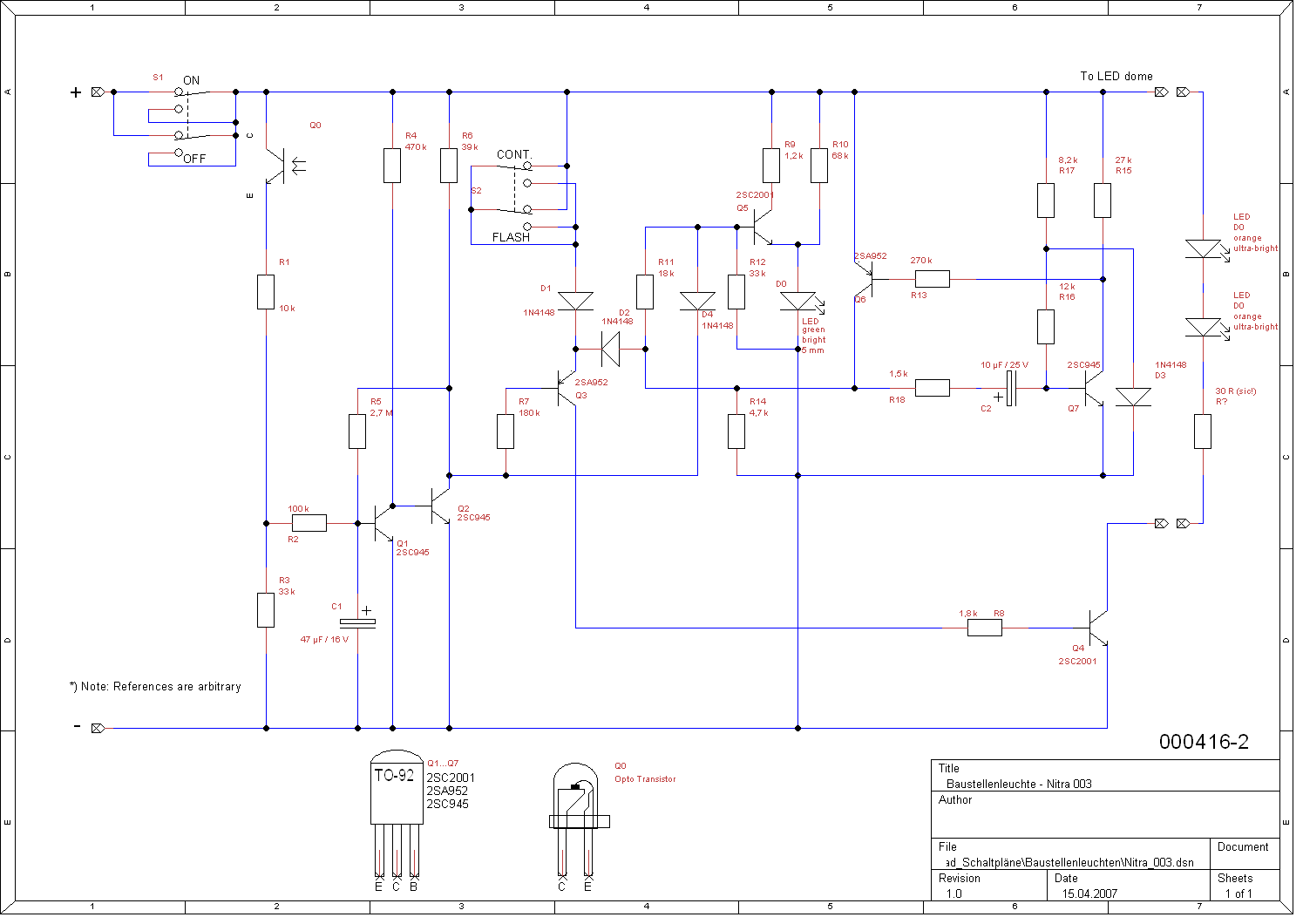

von C. D. (derschmied)
Michael B. schrieb:
> Unwahrscheinlich, da Baustellenleuchten per LDR tagsüber nicht blinken
> um Batteriestrom zu sparen.
Kommt drauf an wie weit man in der Zeit zurück reist, ich kann mich
dunkel an welche ohne LDR erinnern.

von Axel S. (a-za-z0-9)
Ich kenne die Schaltung als Komplementär-Multivibrator, was aber
eigentlich nur eine Umschreibung der Funktion und des Aufbaus ist.
Ich habe sie (vor vielen Jahren) als Blinker und auch als Tongenerator
eingesetzt. Als Vorteil empfand ich damals, daß man nur einen
Kondensator braucht. Vor allem beim Blinker, mit den größeren
notwendigen Kondensatoren, ist das von Vorteil.
Bei Betriebsspannungen über ~7V muß man vor die Basis von T1 noch eine
Diode setzen, um den Durchbrauch der BE-Strecke in Sperrichtung zu
vermeiden. Und natürlich kann man die Polarität der Transistoren auch
umkehren. Dann liegt die Last einseitig an GND. Braucht man manchmal.

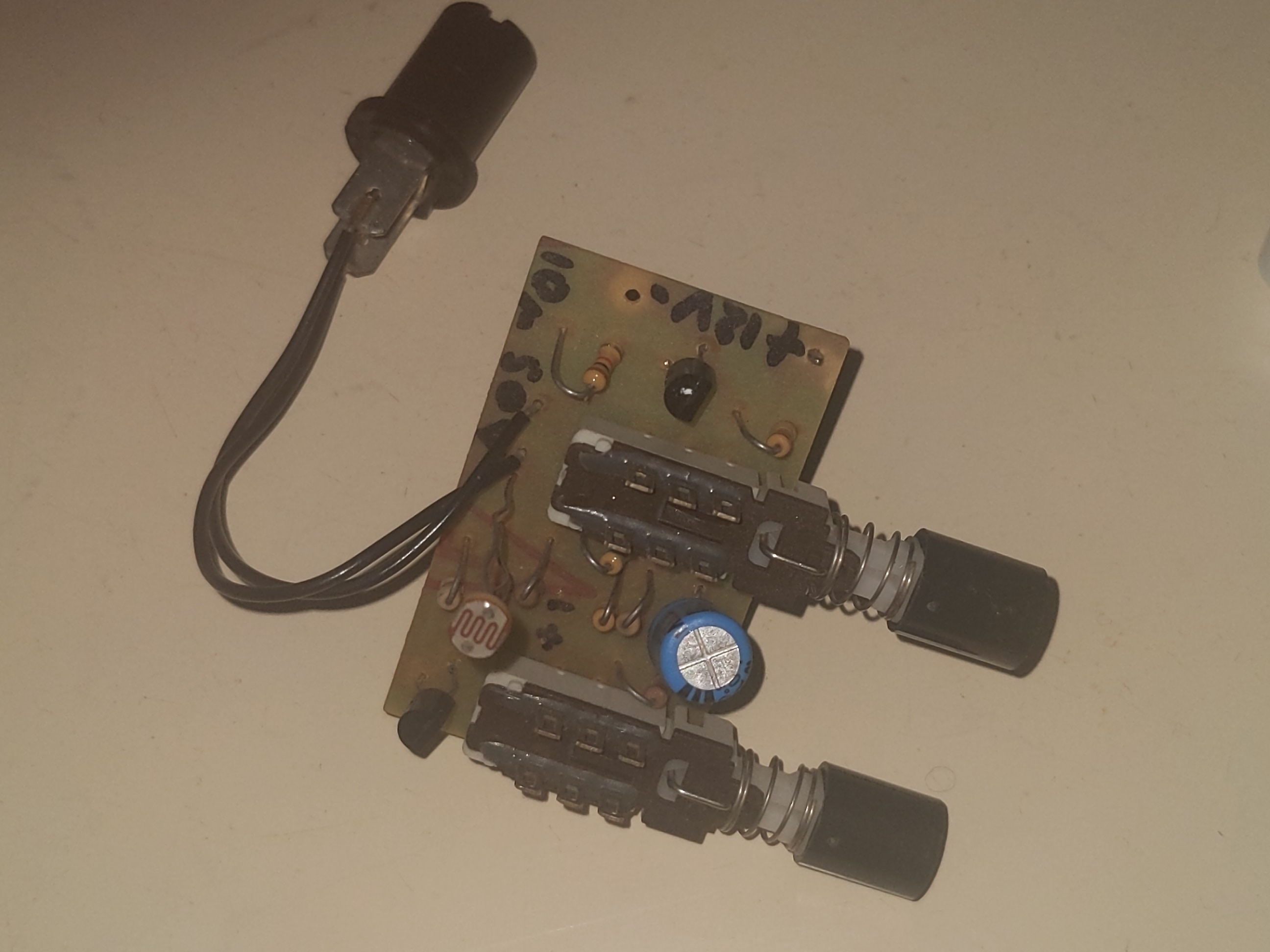

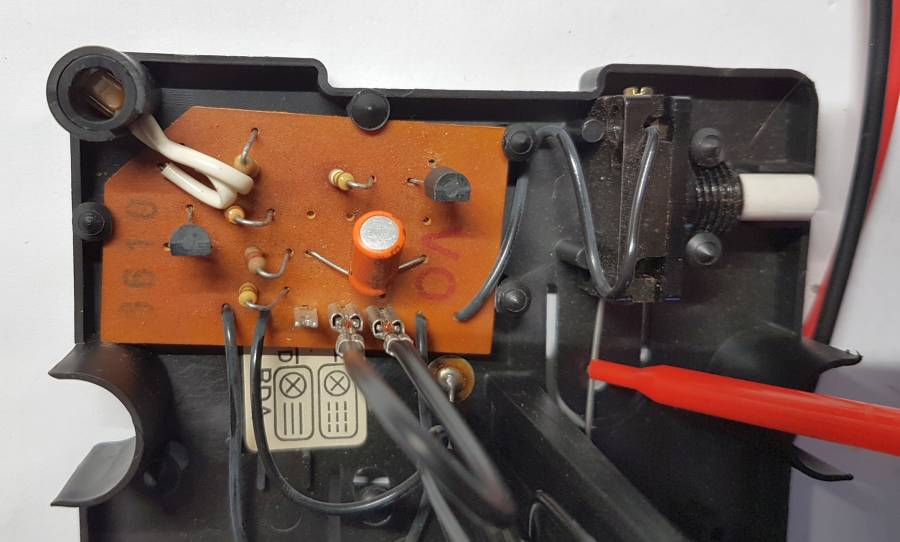

von Michael B. (laberkopp)
C. D. schrieb:
> man könnte sich ja eine abgreifen und sezieren..
Und dann kommt sowas raus, was soll das helfen?
Hättest das Bild ja auch mit Deinem ersten Post schon einstellen können,
hätt mir meinen letzten Satz gespart.
Kann sein daß das nur eine DDR-typische Bezeichnung war. Hier
http://www.blunk-electronic.de/BB/pdf/Kleinsignal-Transistoren_BB7.pdf
findet man (auf Seite 6, zu Bild 5) eine Beschreibung der Funktion und
Dimensionierungshinweise. Eine Einschränkung ist z.B. daß bei der
Verwendung als Blinker die Pause immer größer ist als die Leuchtdauer.

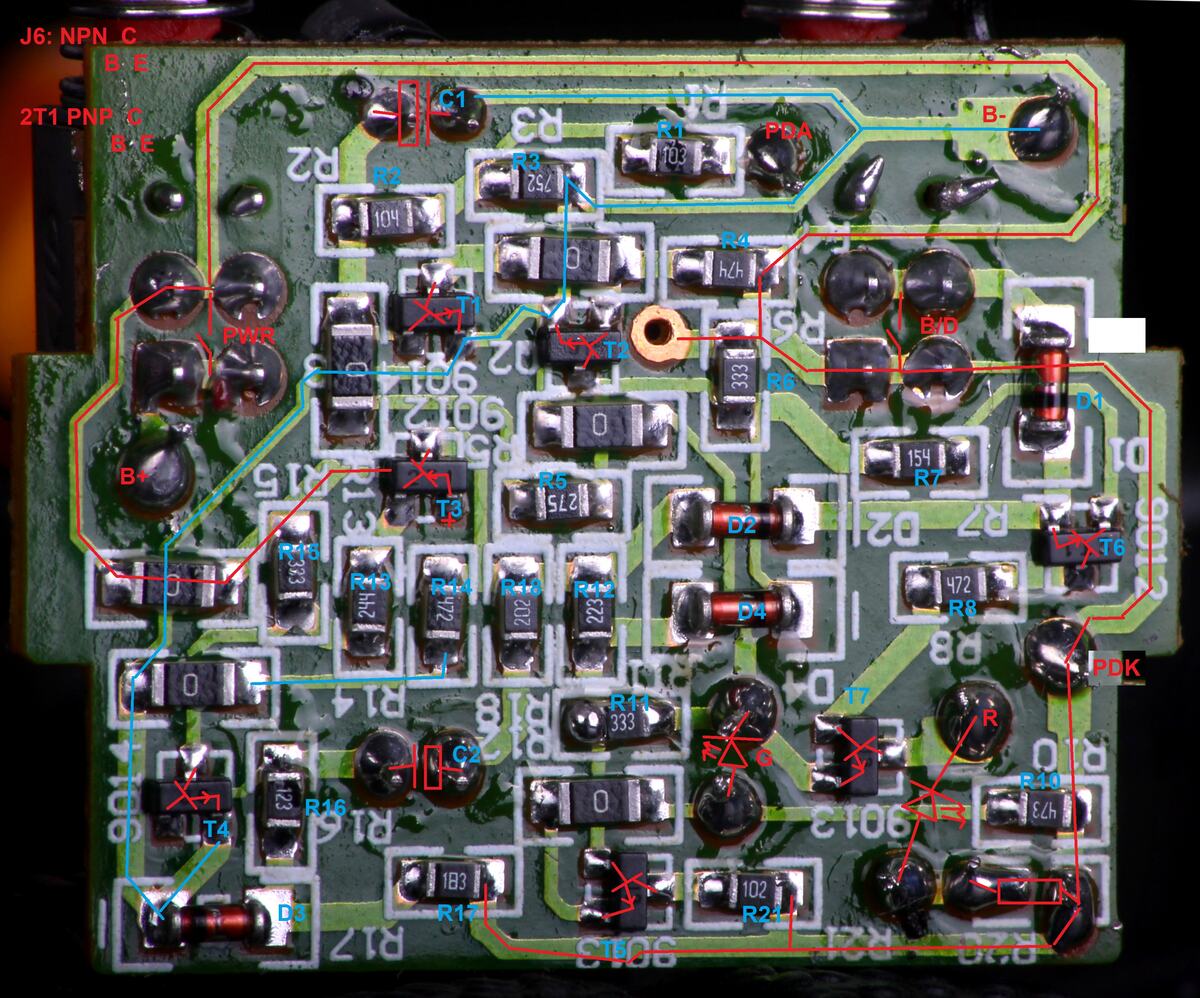

von Felix H. (harlix)
Michael B. schrieb:

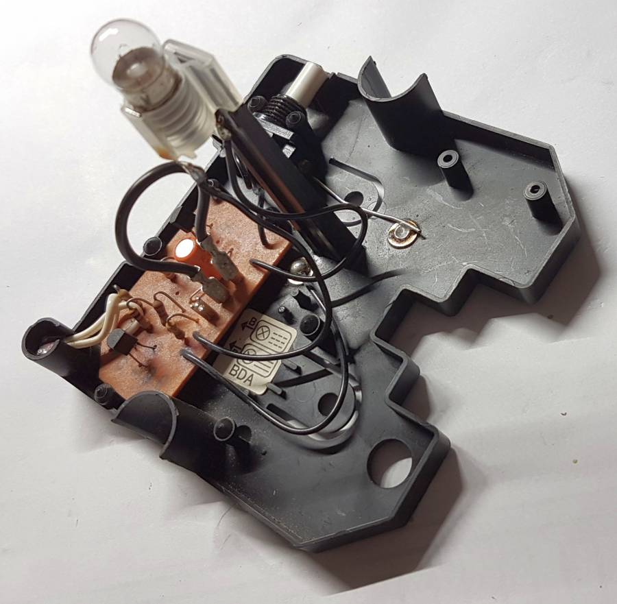

Das ist genau so eine Platine, wie ich sie von früher kenne. Wo ist der
LDR angeschlossen? Ich würde ihn zwischen +Ub und der Basis des
PNP-Transistors T1 verorten. Habe leider keinen zur Hand, um es selbst
zu testen.
Axel S. schrieb:
Genau danach habe ich gesucht. Danke, Axel!

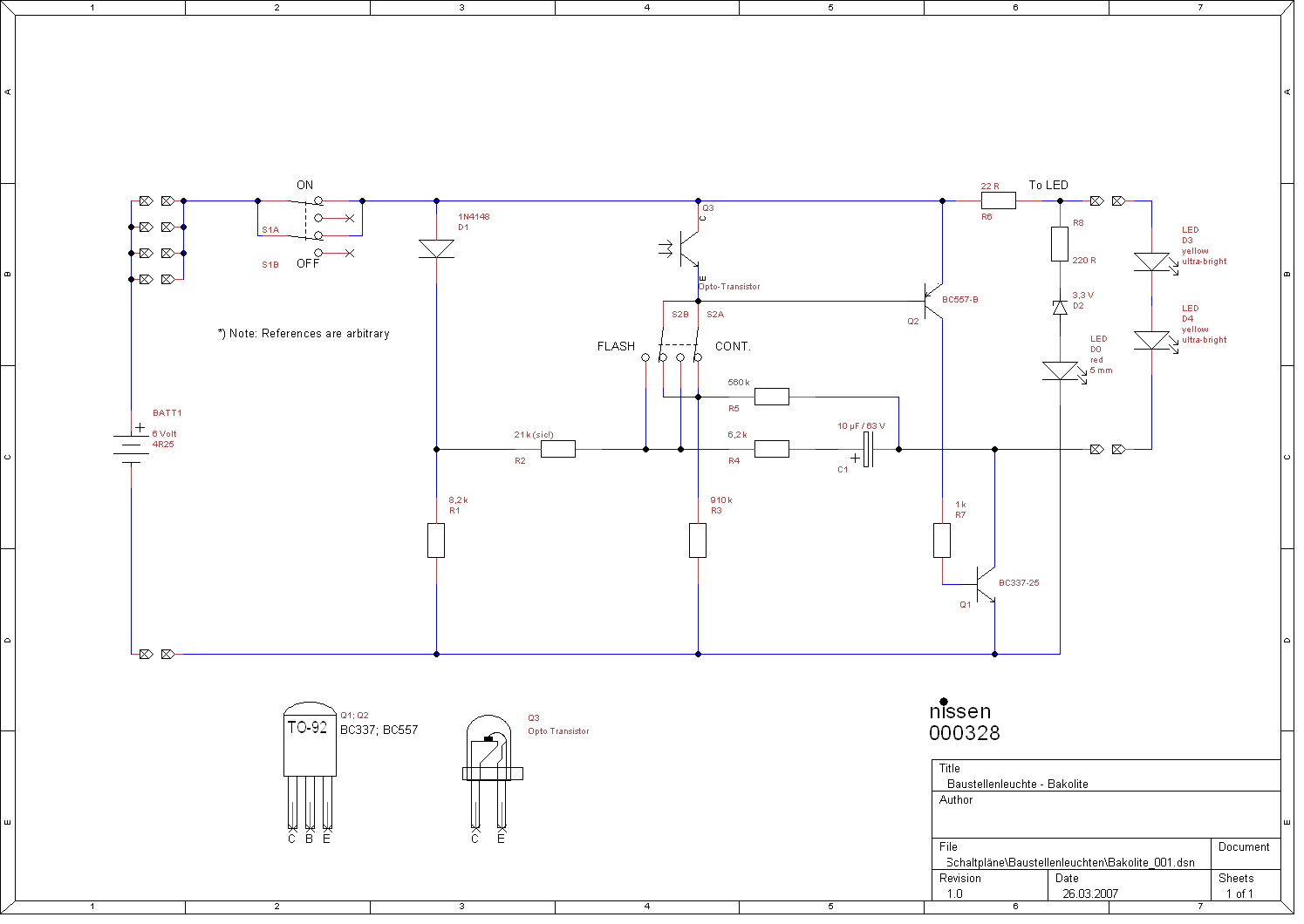

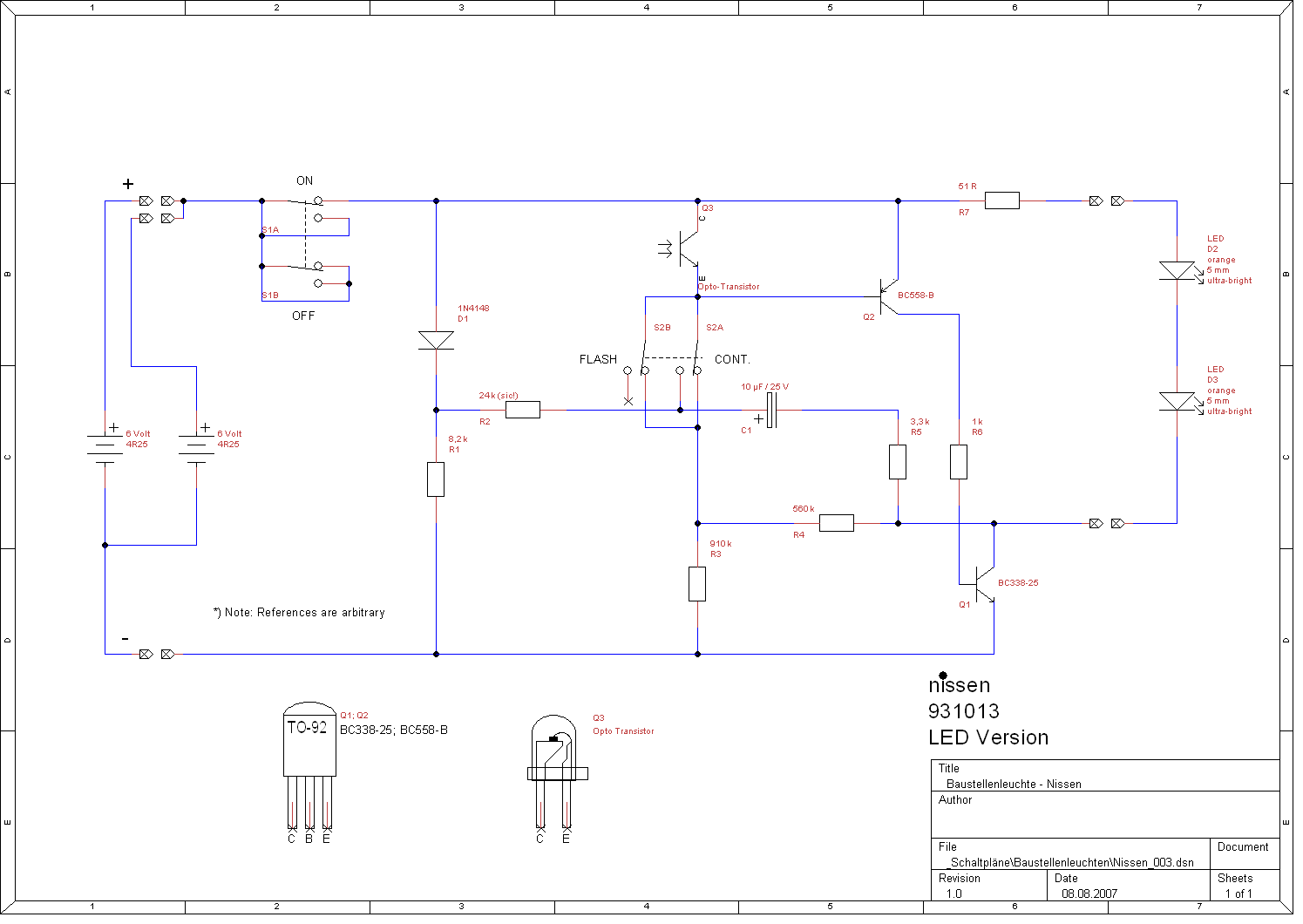

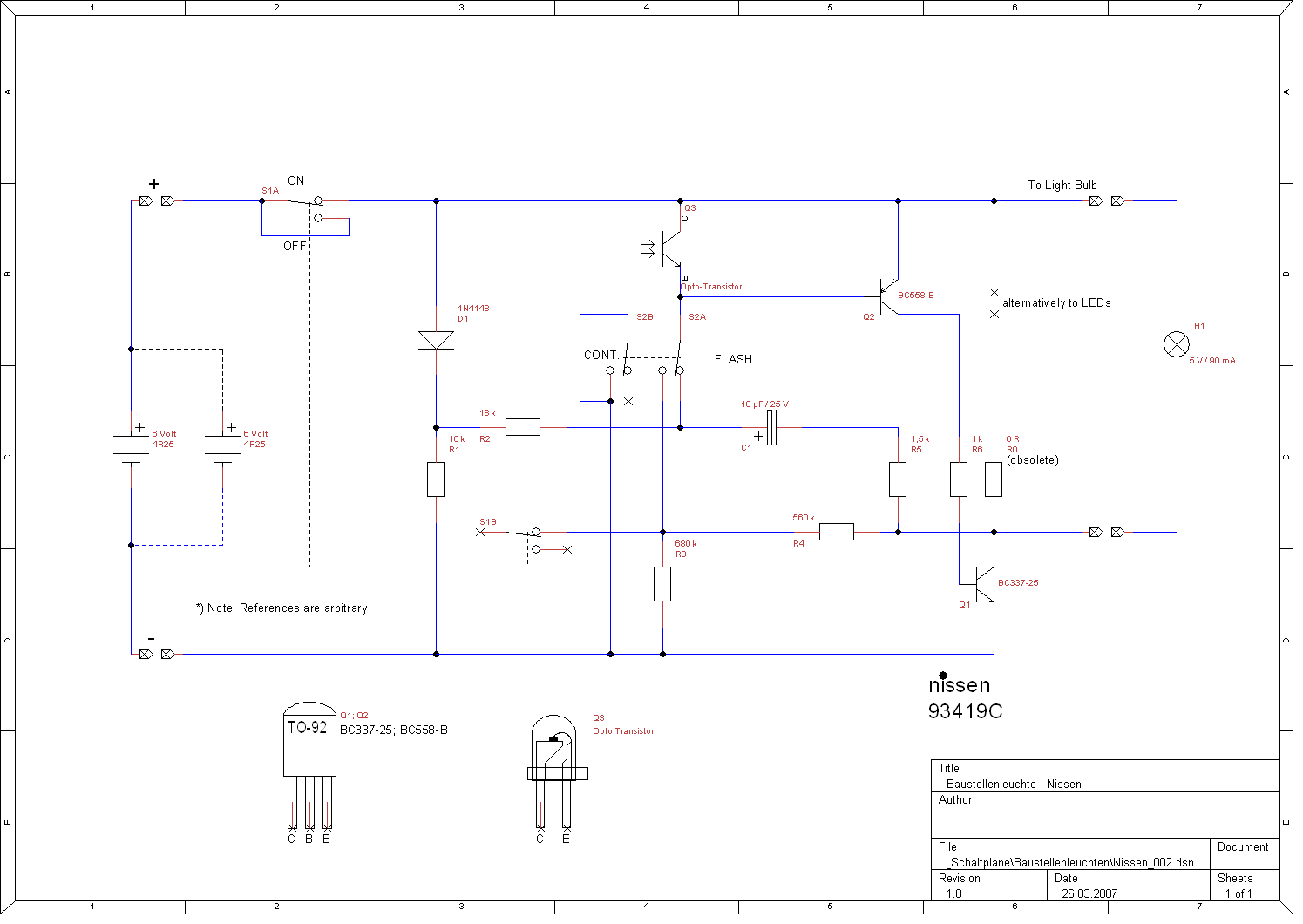

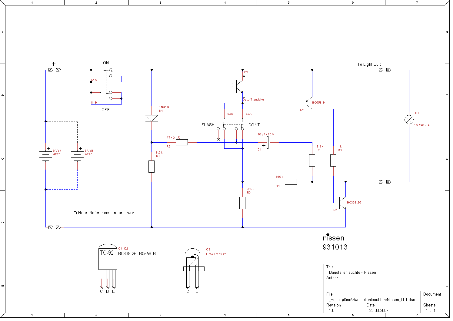

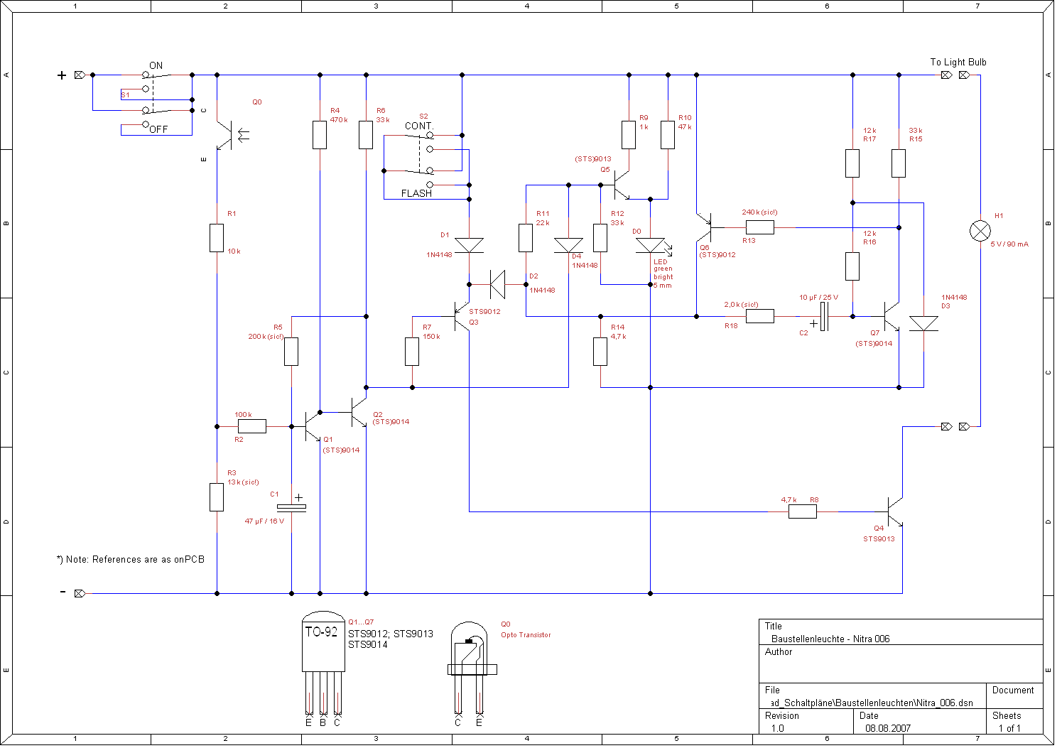

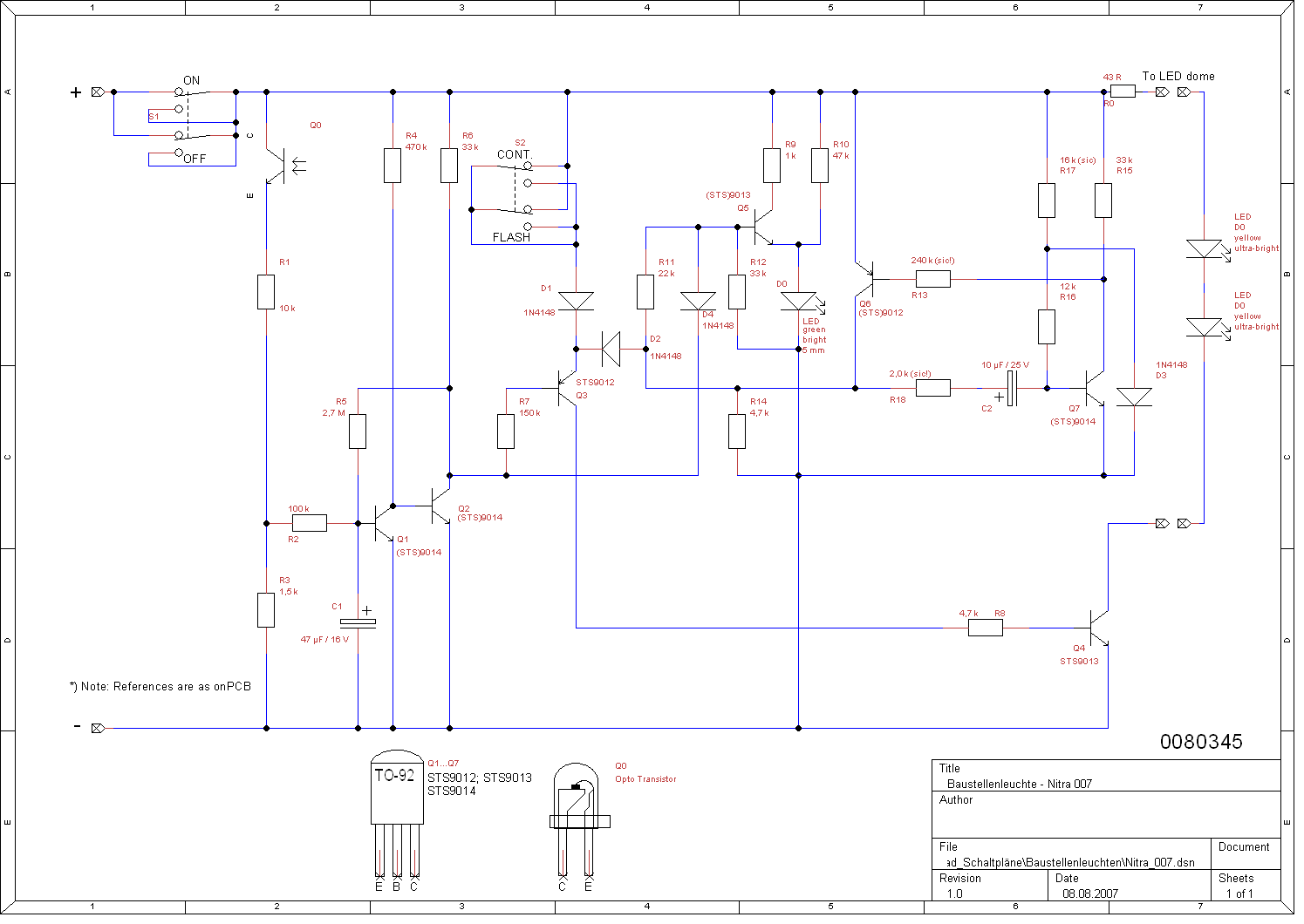

Felix H. schrieb:
> Wo ist der LDR angeschlossen? Ich würde ihn zwischen +Ub und der Basis
> des PNP-Transistors T1 verorten.
Irgendwie zwischen Lampe und Basis des Transistors der die Lampe
schaltet. Aber den Schaltplan will ich nicht aufnehmen, er ist wegen der
Schalter unübersichtlich.

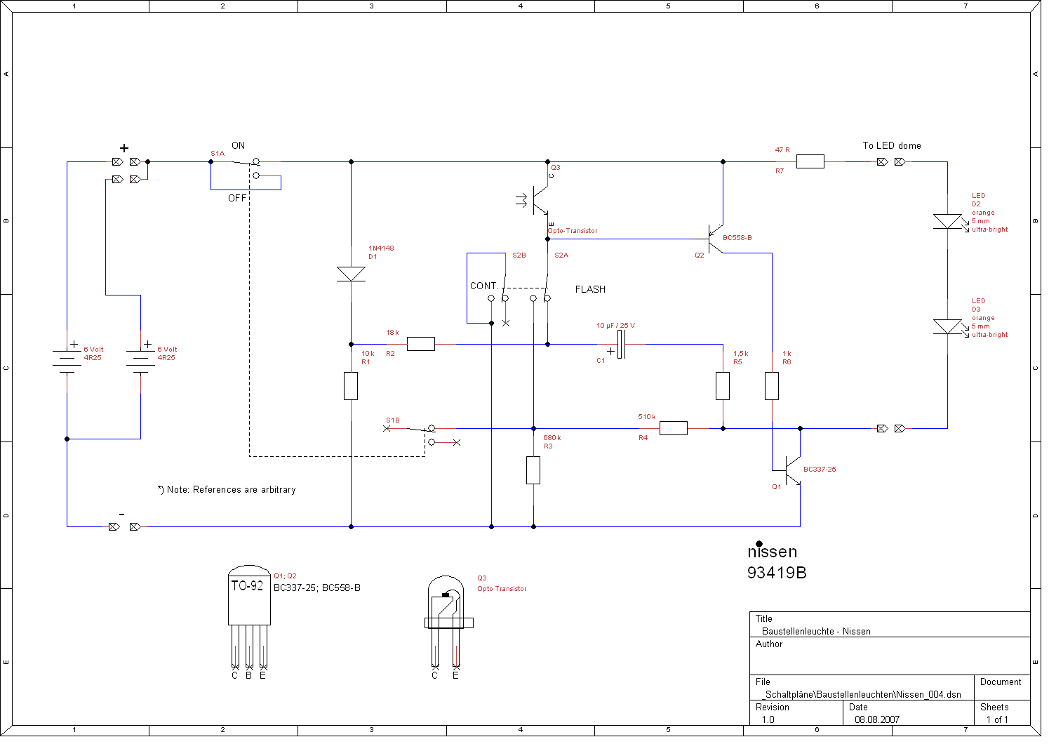

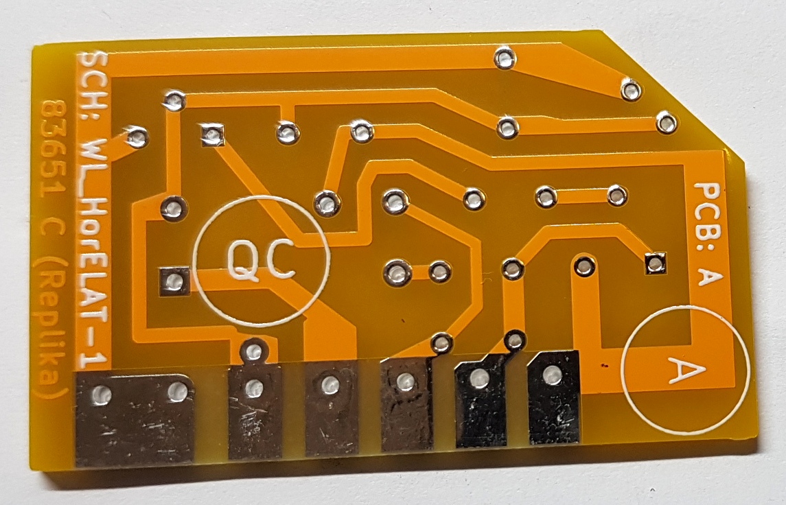

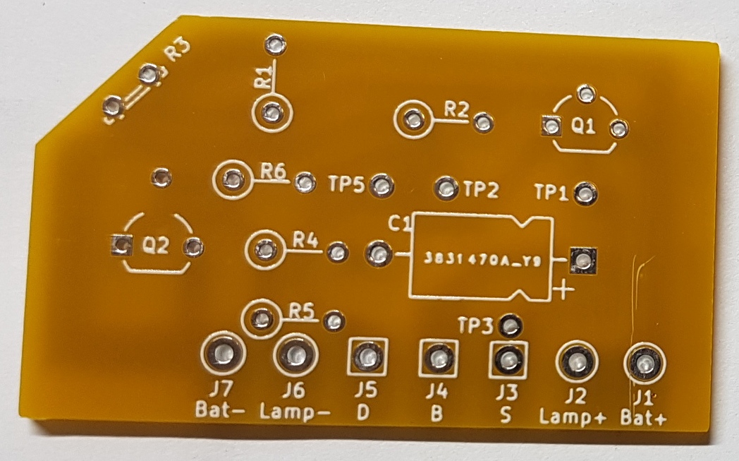

Kein Problem, das erwarte ich auch gar nicht. Allerdings würde ich mich
über ein Foto der Leiterbahnseite freuen, aus dem der Verlauf der
Leiterbahnen hervorgeht. Würden Sie das für mich hochladen? Dafür wäre
ich Ihnen sehr dankbar.

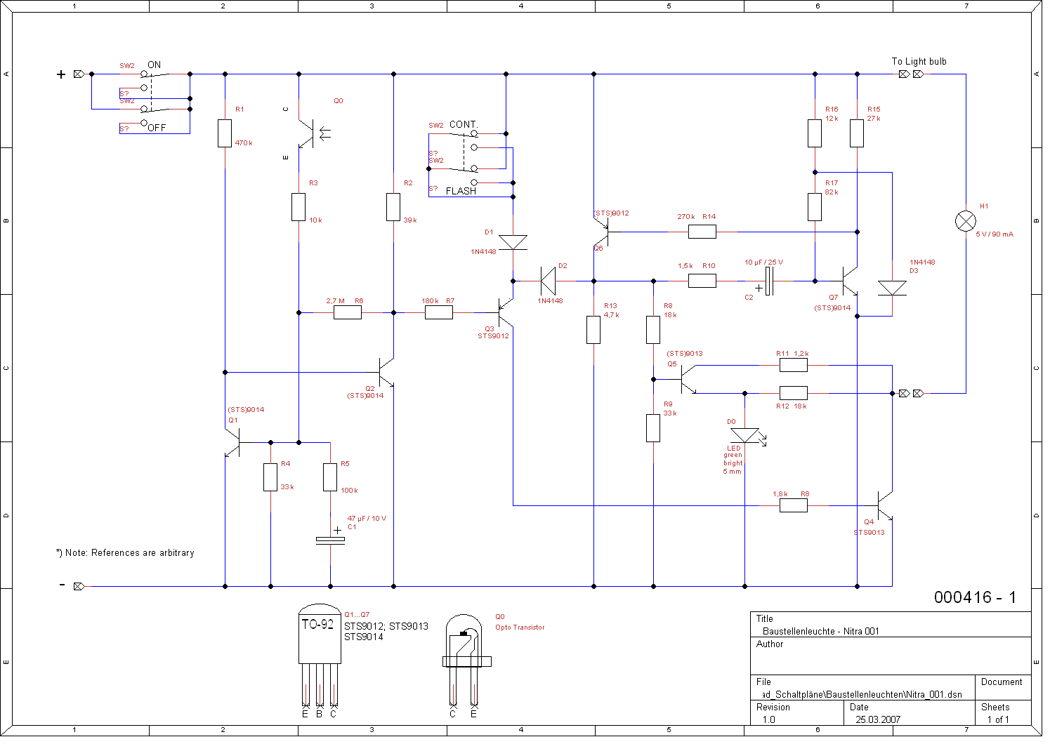

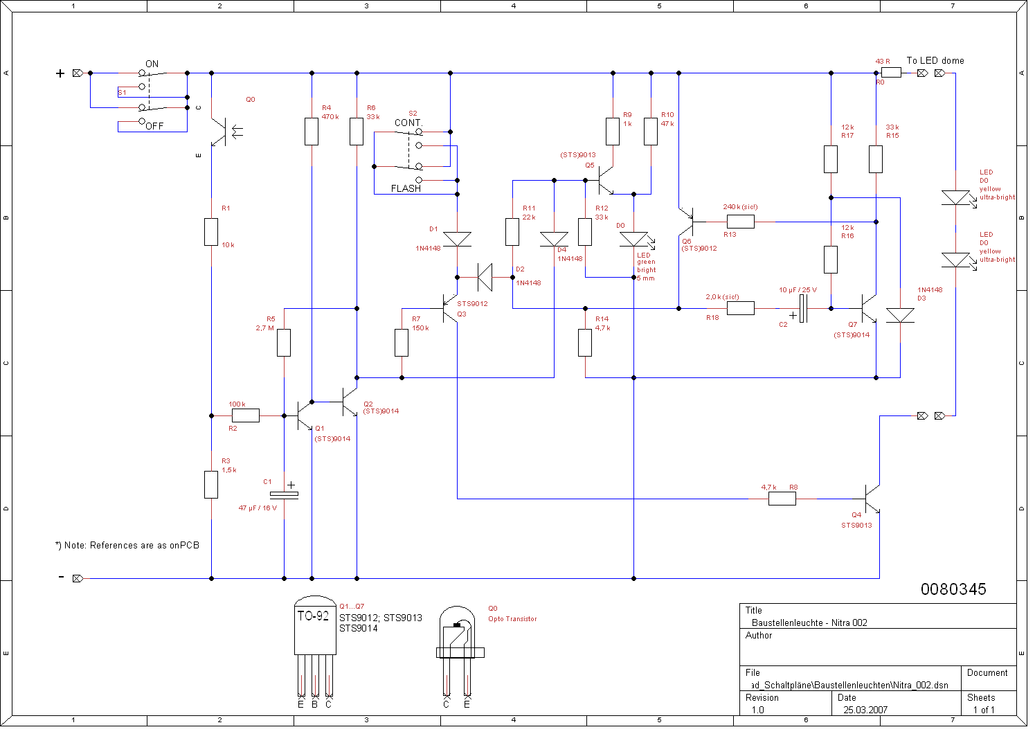

Ich hatte mal angefangen, die Schaltung in einer WEMAS Futur 2 LED
aufzunehmen, weil mir die erstaunlich komplex schien. Wirklich weit bin
ich aus Mangel an Motivation aber nicht gekommen.
Ich bin dennoch fasziniert, wie komplex man eine Blinkschaltung mit
Dämmerungsschalter aufbauen kann.
B+ und B- ist der Batterieanschluss, PDA und PDK sind die Anschlüsse der
Photodiode/-transistors, Der Schalter B/D schaltet zwischen Blinken und
Dauerlicht um und die LED "G" blinkt tagsüber als Einschaltindikator.
Die LED "R" ist die eigentlich Warn-LED.

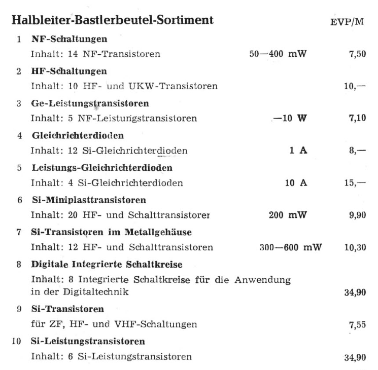

Es ist die Dokumentation eines sogenannten Bastlerbeutels. Die
Halbleiterindustrie der DDR hat Bauelemente, die nicht alle technischen
Daten einhielten, nicht verklappt. Sondern die, die noch zu gebrauchen
waren, "preisgünstig" an Bastler abgegeben. Zumindest preisgünstiger als
gemarkte Ware. Teilweise stehen auf den Scans noch die Preise. Beim
Beutel #6 waren das z.B. 9,90 Mark (der DDR) für 20 Transistoren. Die
Übersicht ist hier: http://www.blunk-electronic.de/BB/
Das Angebot hatte immer auch einen Bildungsauftrag. Deswegen enthielt
die beigelegte Doku nicht nur Beispielschaltungen, sondern auch Hinweise
zur Funktion und Dimensionierung.
PS: ach guck, bei BB #10 ist eine Übersicht und Preisliste. Attached.

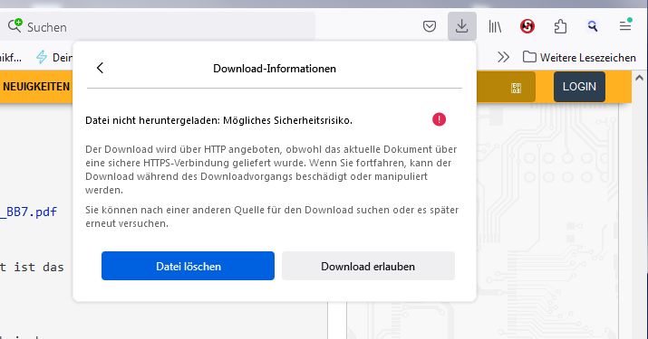

Ach so. Und wenn man den HTTP Link händisch eingeben würde (bzw. per
Kopierpaste) dann ginge es? Das ist bei einem Forum selten dämlich.
Etwas mehr Heuristik bei der Entscheidung "potentielles
Sicherheitsrisiko" hätte man schon anwenden können. Etwa ob der Link auf
einen anderen Domainnamen geht.
> FF meckert hier ebenfalls, erklärt aber zumindest worum es geht und
> lässt eine Ausnahme zu.
Und vermutlich kann man das auch abschalten, auf about:config. Ich
meine, ich präferiere ja durchaus HTTPS vor HTTP. Aber wenn ein Admin
seinen Server nur mittels HTTP ins Netz stellt, ist das halt so. Mag
sich nicht jeder mit einer CA rumschlagen oder regelmäßig abgelaufene
Zertifikate erneuern. Ich habe meine (selfsigned) Zertifikate auch mit
10 Jahren Lebenszeit ausgestattet und wundere mich trotzdem jedes Mal
wieder, daß die schon wieder abgelaufen sind :)
Ein Browser aber, der nicht mal eine Fehlmeldung anzeigt, sondern den
Link gleich als "kaputt" anmeckert, der ist selber kaputt.

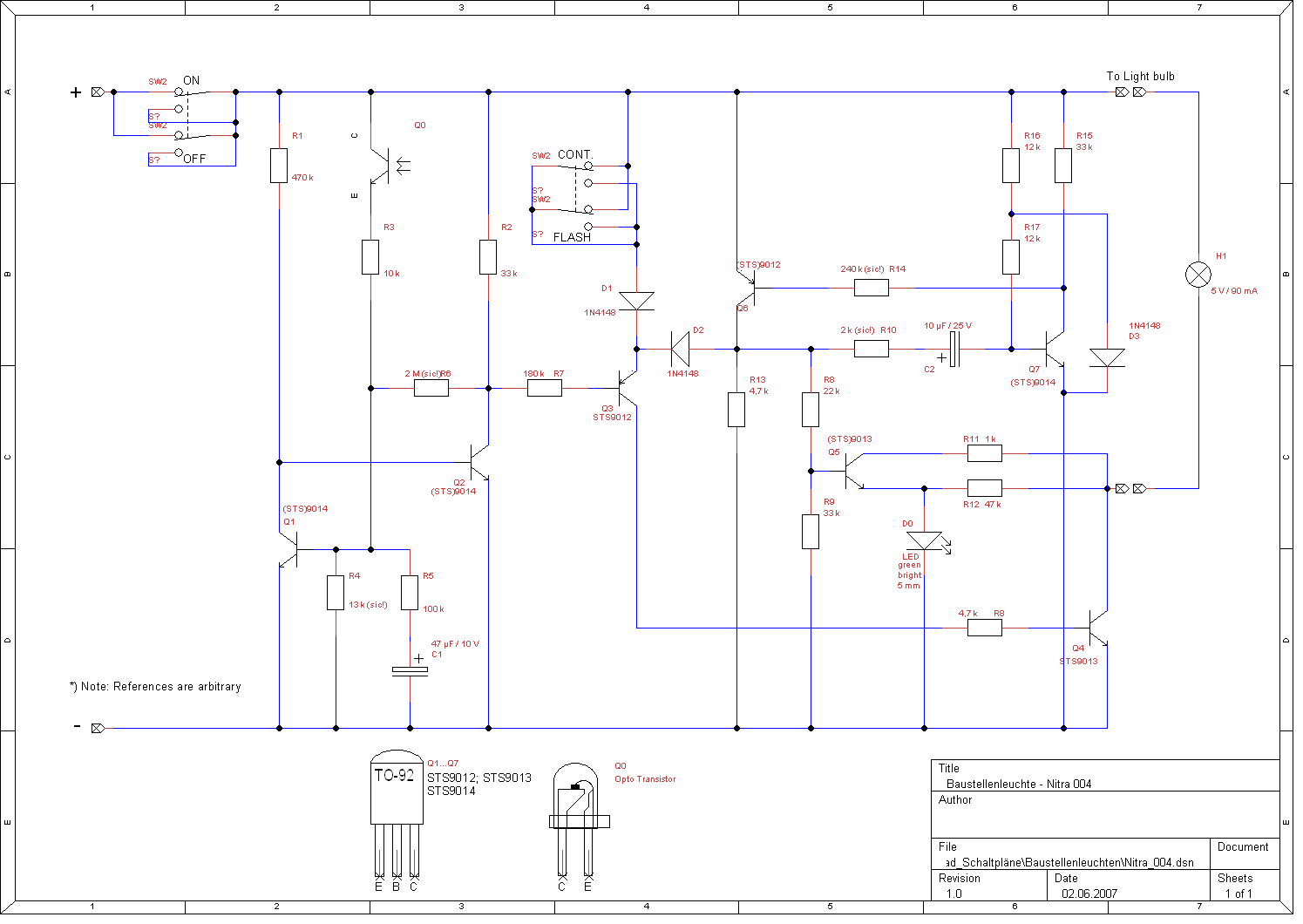

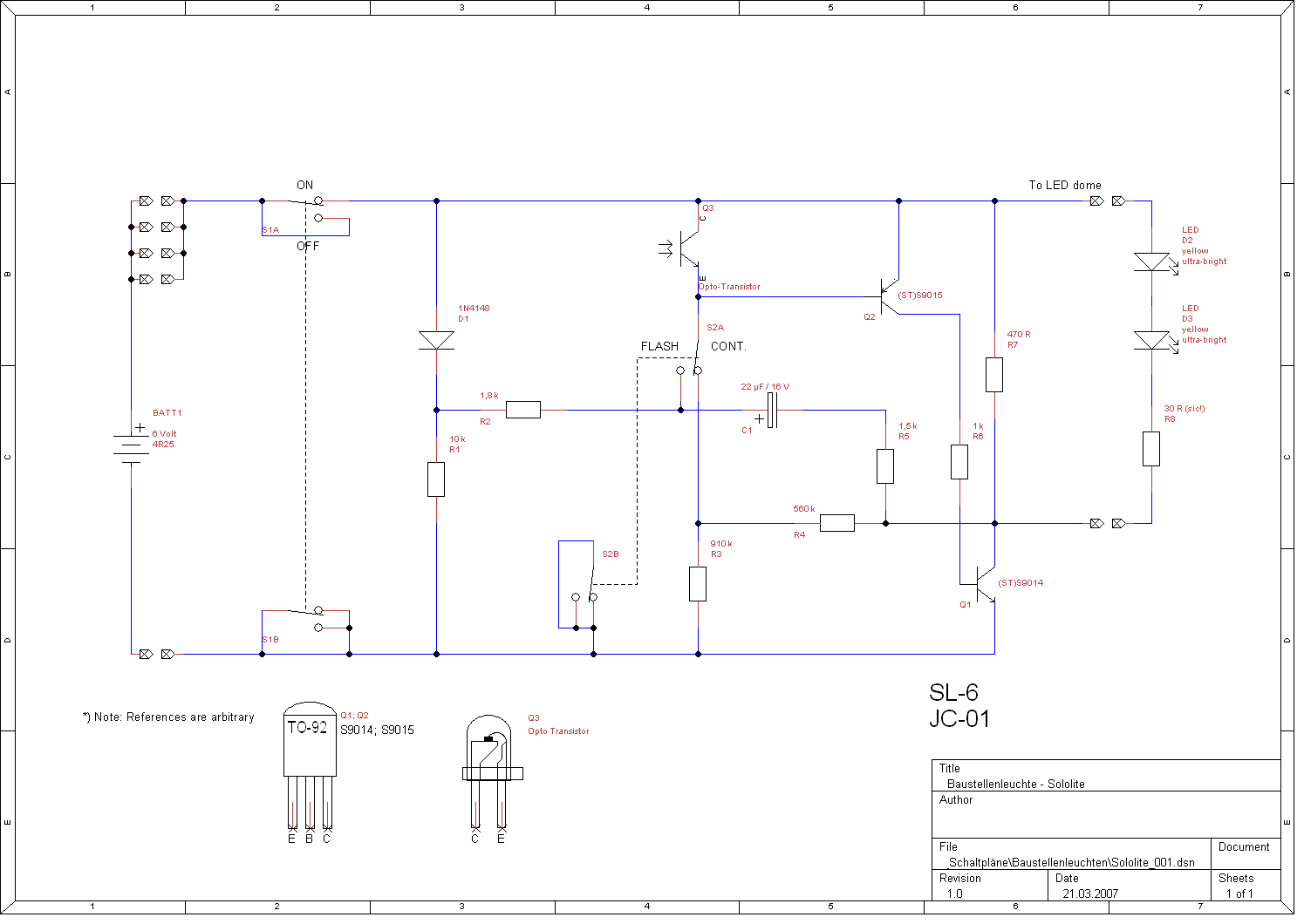

von Marek N. (db1bmn)
Nabend, in meiner "Sammlung" haben sich verschiedene Evolutionsstufen
gefunden bis hin zum "Nitra-Monster" mit 7 Transitoren zzgl.
Phototransistor.
Es gab auch eine Version mit CMOS-IC, vermutlich Hex-Inverter CD4049
oder 4069. Durfte ich allerdings nie reverse-engineeren.
Viel Spaß mit den Schaltplänen.
Die Horizont ELaterne ist ein besonderes Schmuckstück in meiner
Sammlung, da sie lange Zeit als verschollen galt. Wer erinnert sich noch
an sie?
Es gab mindestens drei verschiedene Versionen davon:
* Mit Horizont-Spezial-Akku und 3 V-Glühlämpchen
* Mit regulärer Blockbatterie 4R25 und E10-Glühlämpchen 6 V / 0,6 W
(also ein normales Fahrrad-Rücklicht-Lämpchen)
** Die Fassung hierfür entstammt vermutlich der Skalenbeleuchtung für
Röhrenradios

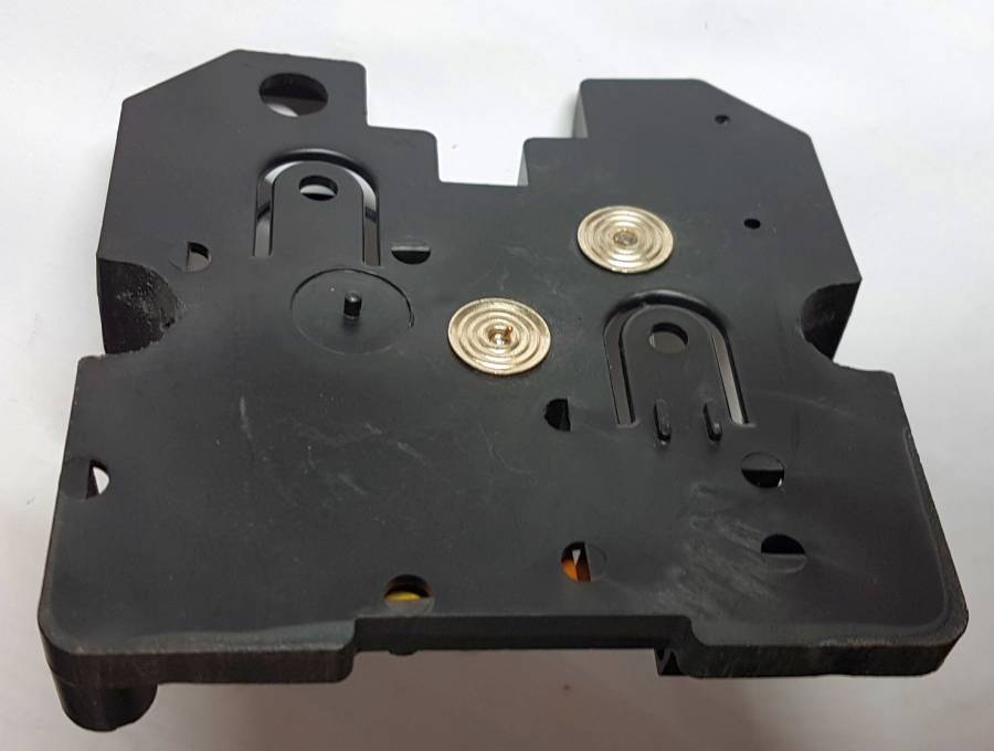

** Das Blinkmodul dafür hat nur einen flachen "Ständer", auf den die
Lampenfassung aufgeschoben wird. Die Batteriekontakte sind eingenietete
Blechscheiben

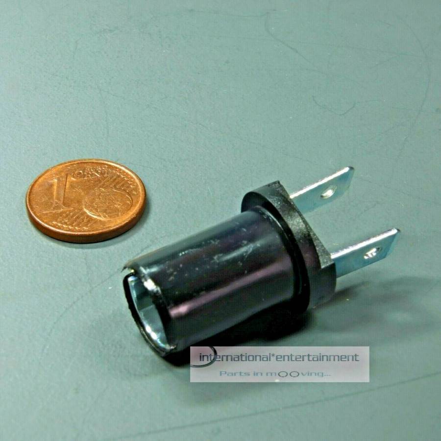

* Mit regulärer Blockbatterie 4R25 und Ba9S-Lampe 5 V / 90 mA
** Die Fassung ist eine sogenannte VDO-Instrumenten-Lampenfassung
** Das Blinkmodul hatte hierfür einen runden "Ständer", in das die
Fassung eingesetzt wart. Die Drähte waren mutmaßlich an die
Flachsteck-Kontakte angepunktet.
** Die Batteriekontakte waren gebogene Blechlaschen, die im Blinkmodul
eingepresst waren.

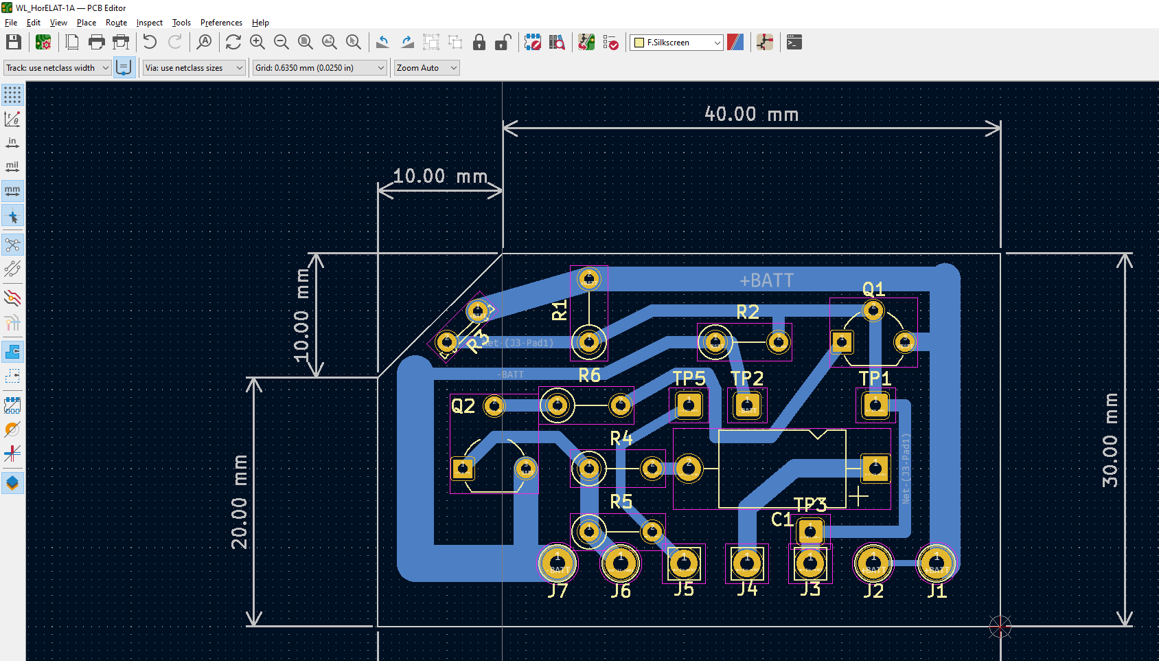

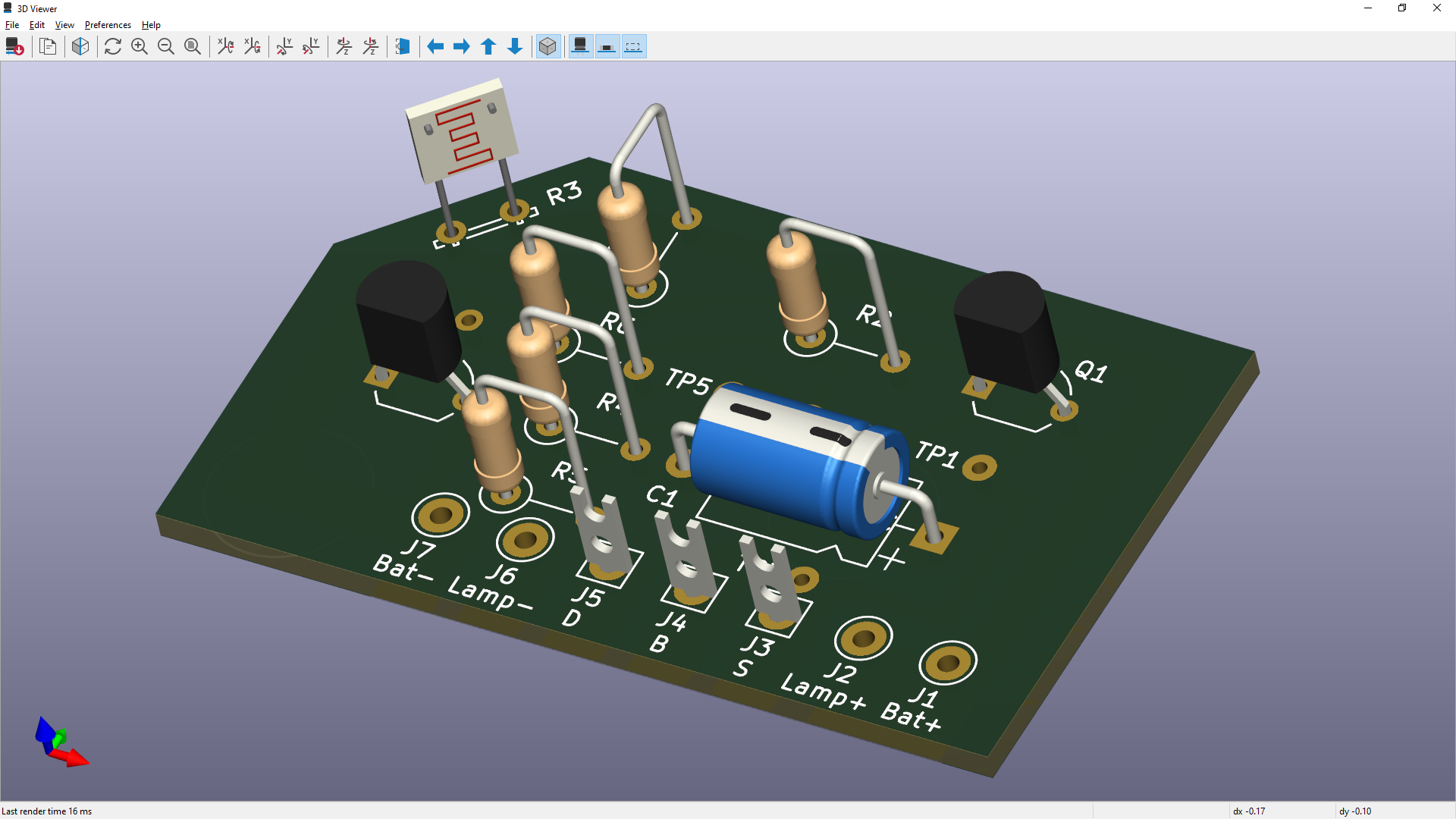

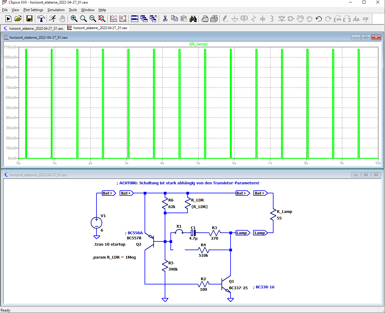

Die E-Laterne kommt mit nur 2 Transitoren und einem LDR aus.
Da die Leiterplatte nur aus Hartpapier ist und selbst beim Löten mit nur
250°C sichtbare Schäden nimmt, habe ich mir eine Replika in KiCad
gemacht.

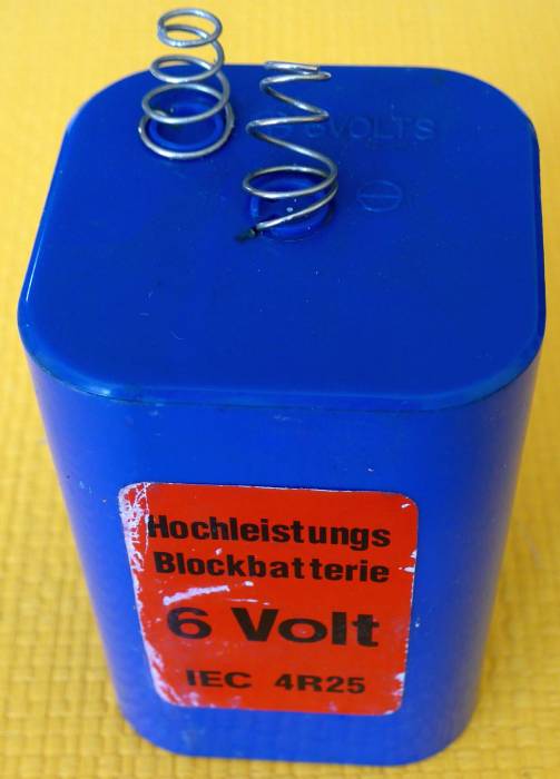

Ja, damals waren das noch richtige "Hochleistungs-Blockbatterien für
Beleuchtungszwecke". Die hatten zwar "nur" 7 Ah, aber dafür einen hohen
Kurzschlussstrom, so dass man damit CB-Funkgeräte betreiben konnte oder
sich mit ner Bleistiftmine ne Kippe anzünden.
Die heutigen Zink-Luft-Batterien werden zwar mit "50 Ah" beworben, sind
aber so hochohmig, dass sie praktisch nach einer Woche nicht mehr
leuchten. Hinzu kommt, dass man irgendwann von Blinken auf Dauerlicht
umgestellt hat, was die effektive Stromaufnahme trotz LED weiter erhöht
und die nutzbare Kapazität weiter reduziert hat.

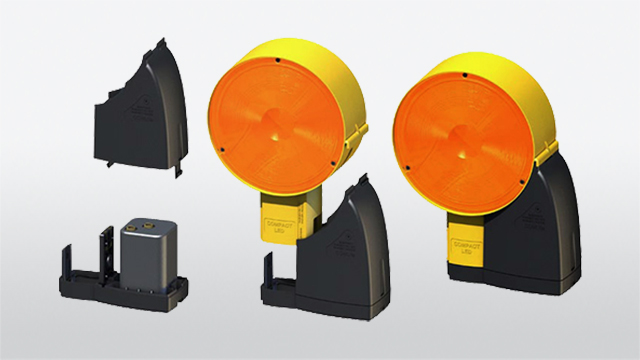

Erfreulich finde ich es, dass immer mehr die WL8 Verwendung findet:
https://www.rsa-online.com/14/Warnleuchten/WL8.htm
Relativ neu ist auch die "Vitraco COMLite LED", bei der man die Batterie
seitlich wechseln kann, ohne die Leuchte von der Bake nehmen zu müssen.
Diese sind von 6 bis 12 V spezifiziert und sollen eine aufwändige
Elektronik mit mehreren ICs haben (vermutlich sogar Schaltwandler /
Joule Thief?).
Edit: Bilder angehängt

von Peter D. (peda)
Felix H. schrieb:
> Nach einigem
Ja, das hat mich auch gestört, daß diese Schaltung sehr unzuverlässig
ist.
Es reichen Schwankungen der VCC oder Temperatur aus, daß sie nicht mehr
blinkt. Auch kann man sie nicht einfach mehrfach aufbauen, aufgrund der
unterschiedlichen Stromverstärkung. Man muß jeden Aufbau separat
abgleichen.
Will man eine zuverlässige Blinkschaltung, geht das viel besser mit
einem CD4093. Ich hatte damit mal einen Kühlschrankwächter aufgebaut.
Ein Schmitt-Trigger startet über einen Fototransistor einen Monoflop,
der nächste macht die Tastung des Tonsignals des letzten. Allerdings
hatte ich nicht den WAF beachtet. Am nächsten Tag lag er gepflegt mit
dem Hammer zerlegt im Mülleimer.

* Forderung einer Funktions- Lampen-(!) und Batteriestatus-Kontrolle
auch am Tage
** Führte dann zu diesem Nitra-Monster mit 7 Transistoren und grüner
Kontroll-LED
* Umstellung von Alkali-Batterien auf Luftsauerstoff-Batterien
** Einmal aktiviert, verbraucht sich die Batterie auch, wenn sie nicht
benutzt wird
* Umstellung von einer Glühlampe 5 V / 90 mA auf auf bis zu vier LEDs
* Umstellung von Blink- auf Dauerlicht
** Immerhin vereinfachte sich dadurch die Schaltung auf eine rote
Kontroll-LED mit vorgespannter Z-Diode, wie man bei der Bakolite sehen
kann
* Optimierung der Gehäuse auf nur ein Batteriefach

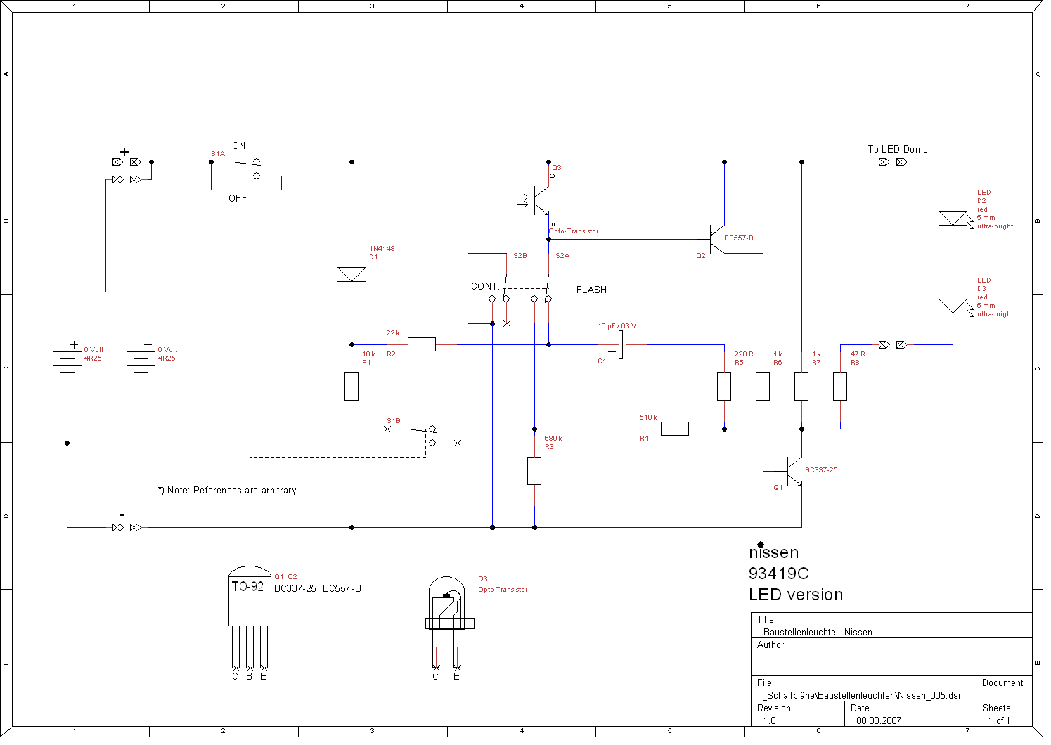

> Phototransistor.
Hallo Marek, danke für die Schaltpläne. Die "Nissen-001" kommt mir
bekannt vor. Ich erinnere mich an den 13k-Widerstand R2 und die Diode
D1.
Ich habe die Schaltung gestern einmal nachgebaut und siehe da, durch die
Diode und R2 wird die Schaltung viel robuster. Die Diode dient wohl als
primitive Arbeitspunktfixierung und verhindert, dass der PNP-Transistor
in Sättigung geht, auch bei kleineren Basiswiderständen.
In der ursprünglichen Schaltung, die ich anfangs gepostet habe, war die
Diode nicht enthalten. Hier musste der Basiswiderstand sehr groß (>= 1M)
gewählt werden, damit kein Dauerlicht die Folge war. Auf einer Baustelle
in feuchter Umgebung schwer einzuhalten.

von Denis H. (denis_h411)
Ich bin neu bei diesem Thema, und bin auch gerade dabei eine warnleuchte
umzubauen!
Ich hab lauter Module von den wemas future (LED) da, und festgestellt
das diese mit einer kleinen Modifikation in die Schönen und kompakten
Nissen Nitra Modelle passen.
Herausgefunden im Schaltplan hab ich zb, wie man die Helligkeit der
haupt-LED verändert, der Status LED, wie man die Empfindlichkeit vom LDR
einstellt, und auch die Möglichkeit das bminkverhalten bei der Haupt-LED
verändert. Schade finde ich das sich die Status-LED und Haupt-LED die
gleiche blinkschaltung teilen, und nur wechseln, sollte es Dämmerung
geben.
Muss korrigieren!
Die mit 7 Transistoren sind Wemas Module der Future Reihe.
