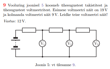

von Johann H. (johann_h821)

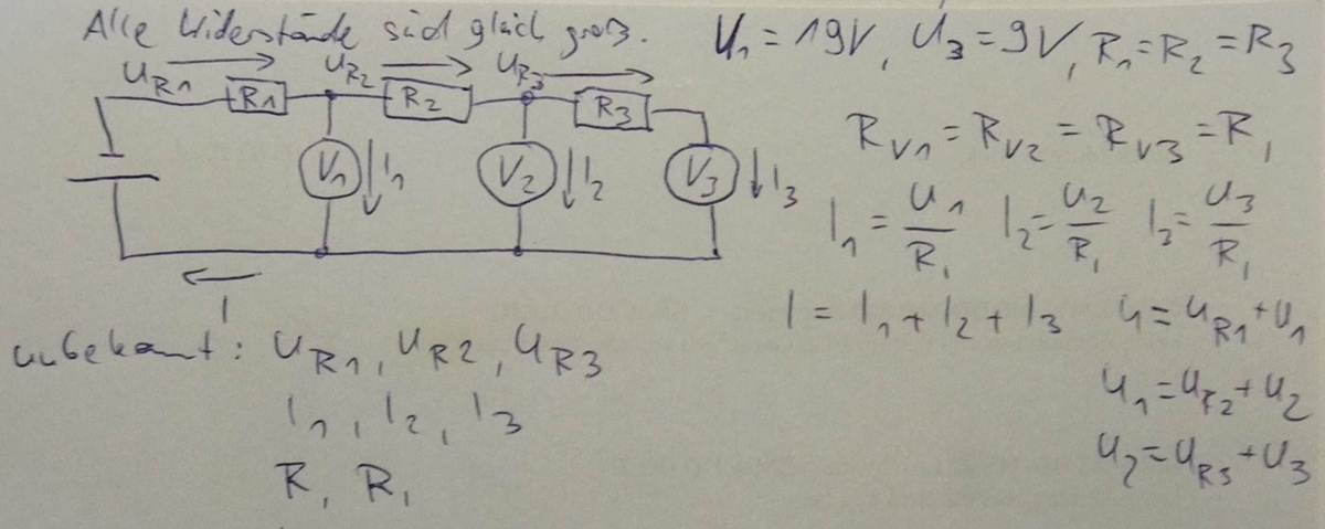

Wer kann das ausrechnen?
Alle Widerstände sind gleich groß.
Alle Voltmeter sind gleich.
V1 zeigt 19V
V3 zeigt 9V
V2 ist gesucht!
Kann man das ganz einfach ausrechnen?
Ich hab das kompliziert mit Maschenstromverfahren, Matrix und in Excel
mit zwei Zielwertsuchen ausgerechnet.
Geht es einfacher?

Da alle Ströme auch durch die Voltmeter müssen, spielen die
Innenwiderstände der Voltmeter eine Rolle. Die übliche Idealisierung,
daß Voltmeter unendliche Innenwiderstände haben, gilt da nicht.

von Helmut H. (helmuth)
Michael B. schrieb:
> Reicht also, erfordert nicht
> mehr als die Grundrechenarten aus der Grundschule.
Also wir hatten das Lösen von quadratischen Gleichungen nicht in der
Grundschule:
U2*U2 + U2*U3 − (U1 + U3)*U3 = 0
U2 ist also 12 V

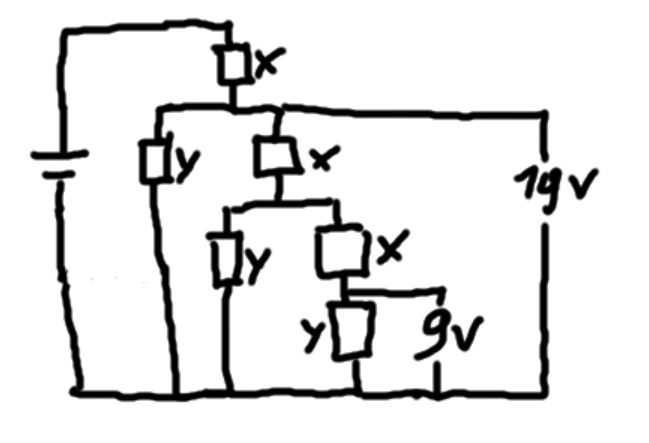

von Carypt C. (carypt)
ich habe es nicht herausbekommen. Den innenwiderstand der Voltmeter
würde ich weglassen.
ich sehe das ganze als eine Spannungsquelle mit einem innenwiderstand,
an die 3 externe Widerstände angeschlossen sind. Die 3 Widerstände
lassen die Spannung auf u3=9V einbrechen. (( da zwischen u1 und u3  10V
abfallen wird wohl die Hälfte  zwischen 2 gleichen Widerständen abfallen
, also 5V . 9+5= 14V=u2 .  19+5= 24 V Klemmenspannung ?. die
Außenwiderstände betrügen 15/24-tel= 0,625 des Innenwiderstandes.   ich
glaube nicht, daß es richtig ist))
Klaus H. schrieb:
> Es wäre also nett, wenn du deinen Ansatz etwas ausführlicher erläutern
> würdest.
Z sei der Widerstand des Voltmeters
U1 = Z * I1
U2 = Z * I2
U3 = Z * I3
2 mal Maschenregel:
(1) U2 = U3 + R * I3
(2) U1 = U2 + R * (I2 + I3)
Aus (1)
(3) R/Z = (U2 - U3) / U3
In (2)
U1 = U2 + (U2 + U3) * R/Z
U1 = U2 + (U2 + U3) * (U2 - U3) / U3

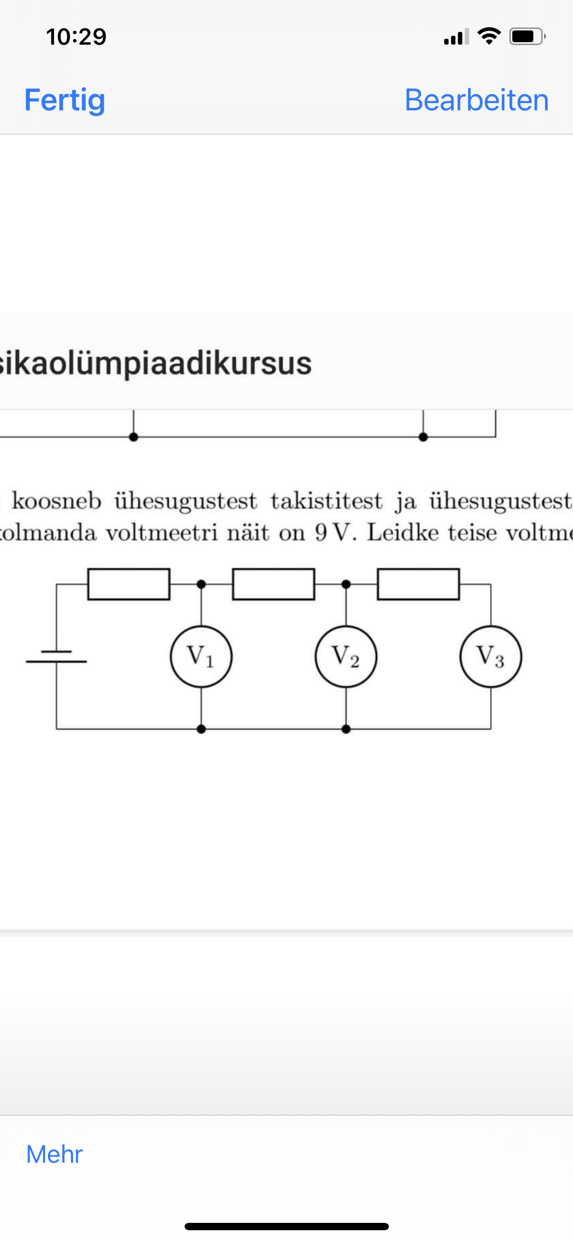

von Klar P. (Gast)
Anbei die selbe Aufgabe in einem Estnischen Lehrtext (
https://www.ioc.ee/~kalda/ipho/Elekter.pdf ) Seite 4 - Abb. 5 . Nicht
das einer denkt, das wäre rocket science, nur weil da Physikolympiade
draufsteht.

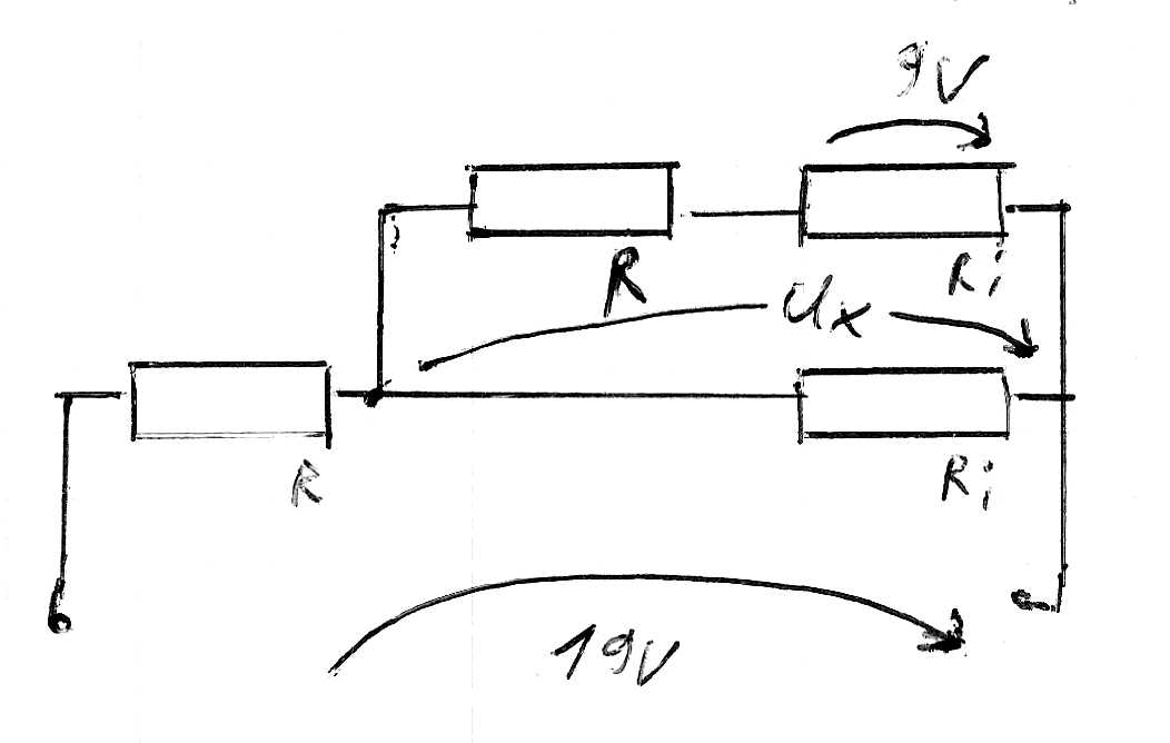

von Hans (ths23)
Klaus H. schrieb:
> Das Lösen einer quadratischen Gleichung ist nicht das Problem - das
> Aufsetzen derer schon eher.
Das ist nicht so schwierig. Man zeichnet sich noch die Ströme ein die
durch die 3 Widerstände (I1, I2, I3)  und das 2.Voltmeter (Iv) fließen.
Der Innenwiderstand der Voltmeter sei Ri. Dann ergeben sich folgende
Ansätze:
U3 = I3 * Ri
U2 = I3 * (R + Ri)
U1 = I2 * R + U2
I2 = Iv + I3
U2 = Iv * Ri
Der Rest ist Mathematik.

den Knotensatz. Damit stellt man ein Gleichungssystem auf.
Bei meinem Ansatz behandle ich die Voltmeter 1 und 2 wie
Spannungsquellen. Schau Dir dazu einfach mal meine 2. und 3. Gleichung
an. Das vereinfacht es etwas.
Die 4. Gleichung ist nach der Knotenregel für den 2. Knoten (zw. dem 2.
und 3. Widerstand). Was an Strom in einen Knoten rein fließt muß auch
wieder raus fließen, also die Summe aller Knotenströme ist 0.
Lötlackl *. schrieb:
> So ich es denn tatsächlich begriffen haben sollte, müßte für die
> Spannungsquelle (hier U0 genannt) folgendes gelten:
Richtig!
Klar P. schrieb:
> Grundlagen Elektrotechnik, erstes Semester.
So ist es.
von Klaus H. (hildek)
Klar P. schrieb:
> Naja kurz scharf draufgeschaut zeigt sich die Grundstruktur eines
> belasteten Spannungsteiler, also zwei Maschen und zwei Knoten. Da V1
> gegeben ist kann man einige Schaltungsteile getrost ignorieren.
Du hast vollkommen recht! Die Batterie und den ersten R und das erste
Voltmeter braucht man gar nicht weiter betrachten und nichts berechnen,
was mit denen passiert oder wie groß sie sind. Die 19V kann man einfach
als ideale Quelle nehmen.
von Alexander (alecxs)
Klaus H. schrieb:
> Ich habe jedenfalls herausgefunden, dass die Voltmeter den genau
> dreifachen Innenwiderstand der Längswiderstände haben müssen - zugegeben
> durch Probieren, es ist lange her ...
durch probieren passt das, aber mich würde der Rechenweg interessieren.
mit einsetzen und umstellen komm ich nicht darauf

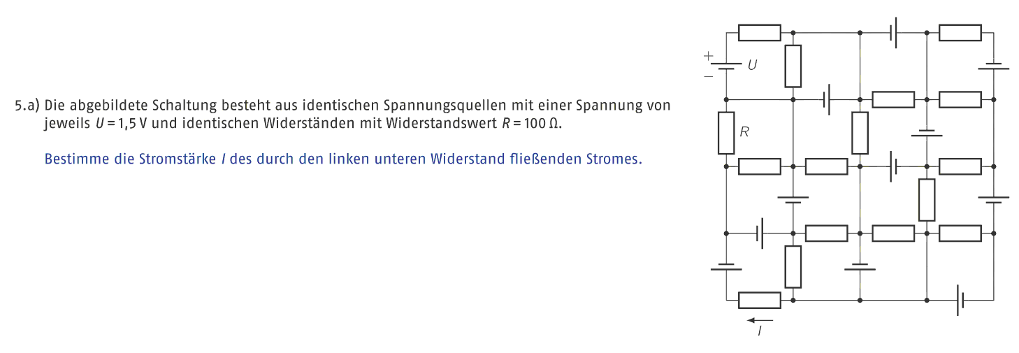

> Spaß.
https://www.spektrum.de/raetsel/der-widerstandswuerfel/1577684
Ich hab halt unnötigerweise die erste Masche mitgerechnet und U0 wäre
32,333V 😅

von H. H. (Gast)
> wäre
> 32,333V 😅
Das gibt einen Schlaumeierpunkt extra!
Ich bin folgendermaßen vorgegangen:
R₁ seien die oberen Widerstände, R₂ die Innenwiderstände der Voltmeter.
Die beiden Knotengleichungen
werden jeweils so mit einem Faktor multipliziert, dass alle R auf ihrer
linken Seite verschwinden und ihre rechte Seite gleich wird:
Subtrahieren der beiden Gleichungen liefert die oben von Helmut gezeigte
quadratische Gleichung für U₂
mit den Lösungen
von Klar P. (Gast)
Statt "probieren" sagt man besser "schrittweise Näherung", die
wesentliche Erkenntniss ist ohnehin die, das es (beim unbelasteten
Spannungsteiler) nicht auf die Konkreten Widerstände ankommt, sonder auf
deren Verhältniss zueinander. Nennt man dieses Verhältniss 𝑣 kann durch
die Substitution Ri = 𝑣*R eine weitere Vereinfachung einführen.
Mit ein bißchen hemdsärmligen Schätzen (der unbelastete Spannungsteiler
zeigt etwa V3 halbe) also kann man man schon 𝑣 > 2 abschätzen. Mit 𝑣=2
kommt man aber auf ein V2 von 13.5V was aber eine Gegenrechnung des
Spannungteilers im unteren Zweig aus R und dem Ersatzwiderstand
((R+Ri)||Ri)
(bezeichner entsprechend
Beitrag "Re: Widerstände und Voltmeter (Physikolympiade)")
Und schon mit 𝑣=3 passt die Berechnung von V2 aus dem Spannungsteiler
Ri+R auf die Gegenrechnung (V2 bestimmt aus dem unteren Zweig
Ri+Ersatzwiderstand) auf, man hat also einen passenden Wert abgeschätzt.
Ob eine solche Vorgehensweise auch mit der vollen Punktzahl bewertet
wird? Mancher prüfer schätzt auch eine heuristische/Pragmatische
Vorgehensweise und besonders orginelle Ansätze. Ein Praktiker hätte sich
vielleicht im Labor mit Widerstandsdekaden an das Ergebniss
herangetastet, Spice benutzen ist heutzutage auch akzeptiert. Es führen
viele Wege nach Rom.
Den hatten wir vor gut 45 Jahren in der Lehre!
Schöne Erinnerung.
von H. H. (Gast)
Norbert schrieb:
> Schöne Erinnerung.
Machs mal mit einem Dodekaeder.
> durch Probieren
Schnelles, zielgerichtetes Probieren geht so wie im Anhang :)

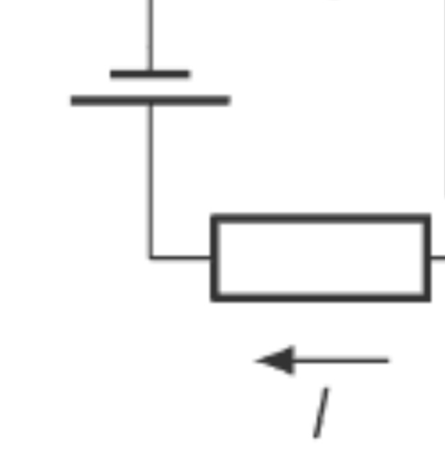

von Hannes J. (Firma: _⌨_) (pnuebergang)
Sagt mal, ist eigentlich keinem von euch Helden (m/w/d) aufgefallen dass
entweder die Batterien oder die Voltmeter in den Aufgaben
Johann H. schrieb:
und
Klar P. schrieb:
verpolt sind, oder die Spannungsangaben das falsche Vorzeichen haben?
Bei
Alexander schrieb:
geht es dann auch konsequent daneben. Da erzeugt die negative
Spannungsquelle positive Spannungen ...
Ja, es kommt der gleiche Betragswert raus wenn man durchgehend mit
vertauschten Polen rechnet. Sauber ist das trotzdem nicht.

von Rainer W. (rawi)
> 32,333V 😅
Woher kennst du den Innenwiderstand der Spannungsquelle? ;-)
> Johann H. schrieb:
> und
Die Polung der Voltmeter ist nicht angegeben. Haben sie ihren positiven
Anschluss unten, passt alles.
von Klar P. (Gast)
Alexander schrieb:
> Klar P. schrieb:
>> die wesentliche Erkenntnis ist ohnehin die, dass es (beim unbelasteten
>> Spannungsteiler) nicht auf die konkreten Widerstände ankommt, sondern auf
>> deren Verhältnis zueinander.

von Klar P. (Gast)
Alexander schrieb:
> Abgesehen davon ist die ganze Aufgabe sowieso mathematischer Blödsinn,
> denn drei Widerstände in Reihe ohne Verbindung zu GND sind kein
> Spannungsteiler,
Widerstände in Reihe teilen nun mal die Gesamtspannung auf, egal, ob man
nun eine Leitung mit den GND-Runen versieht oder nicht.
Diese Erkenntnis geht auf Georg Simon Ohm zurück, der dafür 1841 eine
Auszeichnung in der Wertigkeit des heutigen Nobelpreises bekam.
Ja ich weiß, nicht erst seit Corona stellen manche Querstänker auch das
anerkannte Allgemeinwissen in Frage. Dieses Phänomen nennen die
Psychologen wohl "kognitive Disonanz". Kann aber auch eine normale
Begleiterscheinung des Erwachsenwerdens sein, halt Kindskopf.

von Georg M. (g_m)
Johann H. schrieb:
> Soll ich einen neuen Thread aufmachen?
Selbstverständlich.
Klar P. schrieb:
> Aus den Grundlagen Spannungsteiler
... schließt man üblicherweise auf eine symmetrische Aufteilung der
Spannungen über die drei (gleichen) Längswiderstände, nicht jedoch auf
das hier vorliegende Verhältnis 𝑣 zu den Innenwiderständen (die
idealerweise vernachlässigbar wären)
Aus den "Grundlagen Spannungsteiler" würde man eher auf drei
verschiedene Reihenwiderstände tippen als auf ein Netz von sechs
Widerständen.
Daher meine Frage, woher kommt das? Steht das 𝑣 irgendwo außer in deinem
Kopf? Und viel wichtiger, ist das ein von Beginn an klarer Lösungsansatz
oder eben doch nur eine Erkenntnis aus dem Bruteforce von Werten
gewonnen? Sei ehrlich.
Durch ausprobieren mit Excel findet man schnell das Verhältnis 1/3.
Wobei man, um wenigstens auf ein paar mA zu kommen, mit kleiner 10k
anfängt, was ziemlich realitätsfern für ein handelsübliches
Digitalvoltmeter ist.
Und aus den eigenen Experimenten mit Spannungsteilern aus dem
Bastelkasten weiß man, dass Reihenwiderstände alle auf dem selben
Potential schweben solange der Stromkreis nicht geschlossen wird. Wer
das nicht glaubt misst bitte selbst nach.
P.S. ernstgemeinte Frage, da ich deinen Lösungsansatz für den
interessantesten halte, und vor allem dieser der einzige ist der die
absurde Niederohmigkeit der Innenwiderstände offenbart.
von Klar P. (Gast)
Substitution ist ein gängiges Lösungsverfahren in der Mathematik. Und ja
Lösen von Aufgaben erfordert selbstständiges Denken und ggf das
Wechselweise Ersetzen von Termen und Einführung neuer Variablen.
https://de.wikipedia.org/wiki/Substitution_(Mathematik)
Sunstitution ist Inhalt des Lehrplan der Oberstufe im Gymnasium, sollte
also jeder kennen der sich ernsthaft mit Ingenieursthemen
auseinandersetzt.
Nicht zu vergessen, die Aufgabenstellung entstammt wohl dem Kontext
einer Physik-Olympiade, soll also die weniger begabten Studenten von den
Talentierten/Begabten trennen. Da ist es nicht verwunderlich, das dem
Großteil der Allgemeinheit das intellektuelle Inventar zur
eigenständigen Lösung fehlt.
https://de.wikipedia.org/wiki/Internationale_Physikolympiade
Daran ist nichts absurd, und um Niederohmigkeit geht es auch nicht,
lediglich um das Verhältnis zwischen Innenwiderstand und Messgröße.
Bei manchen Messanordnungen kann man den Innenwiderstand innerhalb der
geforderten Genauigkeit vernachlässigen, bei anderen nicht.

von Dergute W. (derguteweka)
Moin,
> Widerständen.
Nein. Von dir auf die Allgemeinheit oder gar Korrektheit schliessen
geht auch da gruendlich schief.
Spaetestens nach 1 sec. Nachdenken ueber die Aufgabe sollte klar werden,
dass die Voltmeter nicht ideal sein koennen, denn sonst wuerden sie alle
die selbe Spannung anzeigen. Tun sie aber nicht. Weiss man hier, wenn
man den Text in der Aufgabenstellung oder dem Eingangspost lesen kann.
> deinem
> Kopf?
Die Aufgabe kann auch voellig ohne das Verhaeltnis 𝑣 geloest werden.
Einfach nur mit 2 identischen Spannungsteilern in Kette geschaltet. Dann
kommt man auch auf eine quadrat. Gleichung(, bei der man eine Loesung
leicht wegdiskutieren kann).
LERNE! DIE! GRUNDLAGEN!
J. T. schrieb:
> Nimm 5 Widerstände in Reihe, mache die Unterbrechung
... und schon sind es keine Reihenwiderstände mehr.
Danke. Frage beantwortet.
Sieht man auch an den Beiträgen hier im Forum. Hinterher sind hier
einige immer ganz schlau.
Diese eine Sekunde findest Du in meinem zweiten Post. Hat bei mir länger
als eine Sekunde gedauert. Eine solche Aufgabe (mit nicht idealen
Voltmetern) sehe ich zum ersten Mal. Üblicherweise sind relevante
Widerstände als Widerstandssymbol im Schaltplan eingezeichnet.
Das war auch mein Ansatz. Allerdings habe ich den Fehler gemacht und den
Strom I mit eingerechnet.

von Oliver S. (oliverso)
Alexander schrieb:
> Verlinke mal eine Aufgabe zu den
> Kirchhoffschen Gesetzen wo ein Widerstand nicht als Widerstand
> eingezeichnet ist.
Siehe Ausgangsbeitrag.
Eine der dort zu leistenden Transferleistungen ist es halt, zu erkennen,
daß die Voltmeter Widerstände sind.
Das ist eine Olympiade. Für die gilt zwar: "Dabei sein ist alles", aber
für Medaillen braucht es dann doch schon etwas mehr als nur keine
Ahnung.
Oliver

von Uwe (neuexxer)
das kann aber irritieren, und das hat es aber auch vorstehend...
Wobei aber klar gewesen sein müsste, dass die dort angegebenen
Spannungsmesser eben keine idealen sind -
sonst wäre die Aufgabe völlig unsinnig gewesen.
von Peter D. (peda)
Sind sie ja auch. Typisch haben DMMs 10MΩ.
von Frank O. (frank_o)
Ich habe leider keine Zeit mehr, da ich zum Arzt muss.
Betrachtet mach die Widerstände als Spannungsteiler und die Voltmeter
als so hochohmig, dass das ein unbelasteter Spannungsteiler ist, dann
haben wir ein Widerstandsverhältnis von 1:2 am ersten Voltmeter und am 2
Voltmeter ein Verhältnis von 2:1.
So, jetzt könnt ihr rechnen.
Jupp. Und typische Widerstände in Schulaufgaben sind eher selten 3,3MΩ.
von Uwe (neuexxer)
Manche anderen Spannungsmesser haben durchaus mehr: s.S. 33 von
https://www.fernmaster.de/fileadmin/02_PDF/BE21_Auszug.pdf
Was aber nix daran ändert, dass die Aufgabenstellung -von ganz oben-
Spannungsmesser mit endlichem Innenwiderstand voraussetzt.
Tut sie nicht. Setze mal für die Reihenwiderstände einen beliebigen Wert
ein, z.B. 100 Ω.
Bei einem Handyscreenshot rechnet man jedoch zunächst mit einem
Schwierigkeitsgrad einer Aufgabe die sich unterwegs am Handy in der Bahn

von H. H. (Gast)
Eine viel einfachere Aufgabe aus der Physikolympiade.
Hier braucht man wirklich nur Addition und Subtraktion und eine
Division.
90 mA?
von H. H. (Gast)
Helmut H. schrieb:
> 90 mA?
Klar.

von Udo S. (urschmitt)
> Division.
> 90 mA?
Ich stehe echt noch auf dem Schlauch.
Was ich sehe: Man kann diverse Widerstände einfach weglassen, weil sie
parallel zu idealen Spannungsquellen hängen.
Aber ohne mir das (mehrfach) umzuzeichnen sehe ich noch keine Lösung.

von Dieter S. (ds1)
Folge dem Weg der Spannung...
Danke! 9V / 100Ohm
Mist wenn man Tomaten auf den Augen hat :-)
Moin,
Dackel' halt mal vom Eck unten links (also linkes Beinchen des R) los
und guck, ob du einen Weg zum rechten Beinchen des R findest, der nur
ueber Spannungsquellen und Leitungen geht...
Gruss
WK
von Jens G. (jensig)
Eigentlich muß man gar nichts umzeichen, sonder nur alles unnötige
geistig weglassen (den Anfang haste ja schon gemacht).
Dank euch beiden für die Hilfe, aber ich habs doch noch mit dem einen
Hinweis von Dieter gefunden, auch hier Danke.
Und Danke an Johann und Hinz für die schönen Aufgaben

> Bei Alexander geht es dann auch konsequent daneben. Da erzeugt die
> negative Spannungsquelle positive Spannungen
ist wohl eher ein Idiotentest
Pass auf, gleich wird mir J. T. (chaoskind) erklären warum Strom von
Minus zu Plus fließt ;)
von J. T. (chaoskind)
Eigentlich wollt ich dir ja nichts mehr erklären, ohne dass du dich
mitzumachen bereit erklärst.
Ich bin mal so frei ne Ausnahme zu machen:
Es gibt eine technische (falschrumme) Stromrichtung und physikalische.
Elektronen sind negativ geladen, warum sollten sie zum Minuspol fließen?
Ich gebe aber unumwunden zu, dass an dieser Stelle die Grundlagen
(technische und physikalische Stromrichtung) für Verwirrung sorgen
können.
Davon ab soll es schon vorgekommen sein, das sich sogar in
Klausuraufgaben Fehler eingeschlichen haben.
ich habe der Argumentation des Widerständigen Spannungsmessers folgend
das Widerstandsnetzwerk aufgezeichnet. Kann auch eine Gesamtformel dafür
schreiben, sehe mich aber außerstande, diese auf einzelne Variablen
umzuformen, ergo die gesuchte Spannung auszurechnen.
Ansonsten muß ich aber der Kritik Alexses zustimmen, daß ein
Spannungsmesser eher kein Leiter sein sollte.
Wie ich es verstanden habe, sind die 5 mal stärkeren Erdblitze in der
Polarität umgekehrt.
von Klar P. (Gast)
Oben sind zwei Ansätze genannt um das als Widerstandnetzwerk für die
Berechnung zu vereinfachen. Spannungsqualle und die beiden Widerstande
links
braucht man nicht zu betrachten da mit 19V die Spannung über den
fraglichen Zwei explizit angegeben ist. Und die beiden unbekannten
Größen x und y kann man durch eine einzige ersetzen (substitutiren),
ihrem verhältnis x/y.
Das aus der Schaltung ermittelbare U-I Gleichungssystem ist andernfalls
unterbestimmt, d.h. es gibt mehr Unbekannte als Gleichungen und somit
sind x und y explizit nicht betimmbar, aber das Verhältniss beider
zueinander.
Historisch gesehen sind aber Voltmeter elektrische Leiter, siehe die
Ausführungen zum Galvanometer weiter oben.
https://de.wikipedia.org/wiki/Spannungsmessger%C3%A4t#Dreheisen-_und_Drehspulmesswerke
Bei Galvanometer wird die Lorentzkraft (Kraft auf bewegte Ladungen im
Magnetfeld) ausgenutzt, um einen Zeiger gegen eine Rückstellkraft
(Feder) zu bewegen. Die "Umwandlung" Strom <-> Spannung erfolgt über
einen genauen Widerstand (Shunt).
Man kann die Spannung auch an einem klassischen Oszilloskop ohne
Stromfluss messen, aber in der Aufgabe ist nun mal von "Voltmeetri" die
Rede und nicht von "ostsilloskoop". Wobei ein Oszilloskop an der
Position des Voltmeters hier nicht 9V und 19V anzeigen würde, wenn die
beiden Anschlüße nicht über einen (externen) Widerstand elektrisch
verbunden sind.
Ein elektrischer Leiter ist eben nicht nur für den Stromfluß nötig
sondern auch für die Verbindung elektrischer Potentiale.
Wer schon mal an solchen Olympiaden teilgenommen hat, weiß, das man da
zu Beginn auch Nachfragen kann, wenn man sich bzgl. des verständnisses
der Aufgabenstellung nicht ganz sicher ist. Und da würde man sicher ein
"Nein" auf die Frage "wird erwartet das man das Symbol des Voltmeters
durch einen Spannungsmesser ohne Innenwiderstand ersetzt?" beantwortet.
BTW: Antti hier im Forum könnte als Muttersprachler (der Aufgabentext
ist in Estnisch verfasst) vielleicht noch Hintergrundinfo über den
Unterschied zwischen "Voltmeetri" und "Spannungsmessung" geben. ;-)
https://www.mikrocontroller.net/user/show/trioflex
> sind x und y explizit nicht betimmbar, aber das Verhältnis beider
> zueinander.
Oder mit anderen Worten, es gibt beliebig viele Lösungen für x und y.
Mit dem Ohmschen Gesetz klassisch ausrechnen ist da nicht, da der Strom
fehlt.
> fehlt.
Oder in noch anderen Worten, es kommt nicht auf die absoluten Werte an,
sondern aufs Verhältnis. Wurde weiter oben auch schon gesagt, aber
immerhin laberst du an dieser Stelle mal keinen unhaltbaren Bullshit.
Sehr schön, weiter so.
