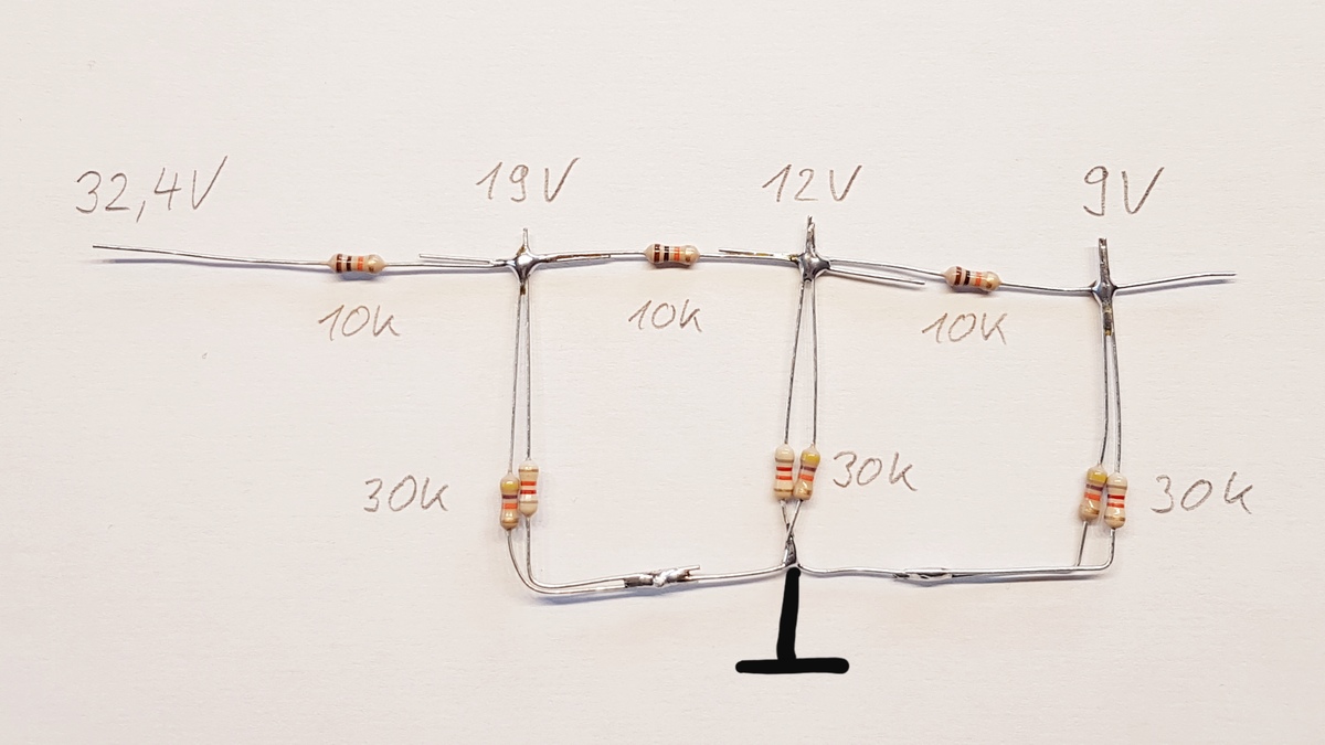

von Enrico E. (pussy_brauser)
Jetzt habe ich die Aufgabenstellung einfach mal autodidaktisch
nachgebaut.
Alle oben liegenden Widerstände haben 10k und für die Innenwiderstände
der analogen Spannungsmesser habe ich die 30k aus einer
Parallelschaltung bestehend aus 47k und 82k nachgebildet, weil ich
gerade keine 30k Widerstände da habe.
Bei einer Klemmenspannung von 32,4V ergeben sich die im Laufe des
Threads bereits rechnerisch ermittelten Spannungen von 19V, 12V und 9V.
Eigentlich ist das eine gute Aufgabenstellung für LT-Spice!
von Udo S. (urschmitt)
Ein 30V Voltcraft Einbau Drehspulmessgerät mit 30V Messbereich hat nach
Datenblatt 36kOhm Eingangswiderstand.
https://www.conrad.de/de/p/voltcraft-am-60x46-30v-dc-am-60x46-30v-dc-einbau-messgeraet-am-60x46-60v-dc-30-v-drehspule-103079.html
Die Aufgabe ist also durchaus realistisch.

von Alexander (alecxs)
J. T. schrieb:
> Die Aufgabe soll dich zu der Grundlage führen, dass es oft "nur" auf die
> Verhältnisse der Größen zueinander ankommt, nicht aber auf die absoluten
> Werte.
Dass es beim Spannungsteiler auf Verhältnisse ankommt ist wie Du schön
sagst Grundwissen, also Voraussetzung, da muss man nicht rangeführt
werden.
Allerdings würde man zunächst auf drei Reihenwiderstände tippen, an
denen mit ihrem Verhältnis zueinander die verschiedenen Spannungen
abfallen, nicht auf das Verhältnis zum Innenwiderstand (der
Voltmeter).
Wenn man dann auf die konkreten Werte 19V, 9V schaut und merkt, dass die
Spannungen nicht symmetrisch aufgeteilt sind (was sich bei gleichen
Reihenwiderständen ergeben müsste) kann man schlussfolgern dass es
sechs Widerstände sind und der Großteil der Spannung über die
("verdeckten") parallelen Widerstände abfällt, nicht über die
Reihenwiderstände.
Dann hat man überhaupt erstmal die Aufgabenstellung verstanden. Im
Nachhinein alles ganz logisch. Ich bezweifle aber dass Du es so gelöst
hättest wie Klar P. (klar_putz)
(Rest deiner WoT nicht gelesen)

Ich habe jetzt den Thread überflogen, wundere mich über all die
Berechnungen und Theorien.
Für mich sieht das nach einer Scherzfrage aus, da Voltmeter 3 bei der
gegebenen Schaltung keine Spannung anzeigen kann.
von Klar P. (Gast)
Nun dann zeigt es, das es dir an den Eigenschaften fehlt sich mit
solchen Aufgabenstellungen zu beschäftigen.
Such Dir bitte eine andere Beschäftigung, die eher Deinen
Fähigkeiten/Neigungen entspricht und bitte stör hier nicht weiter.
Peter schrieb:
> da Voltmeter 3 bei der gegebenen Schaltung keine Spannung anzeigen kann.
Bei Voltmeter 3 ist in der Aufgabenstellung bereits eine
Spannungsanzeige von 9 Volt vorgegeben.
Selbst wenn alle Voltmeter theoretisch unendlich hochohmige DMMs wären,
dann würden alle drei Voltmeter die gleiche Eingangsklemmenspannung von
32,33 Volt anzeigen!
von J. T. (chaoskind)
Und Alecxs, um das noch einmal klipp und klar festzuhalten, die

von Uwe (neuexxer)
(Nit möööglich!      SCNR)
Richtig müsste es heissen:
"NUR wenn alle Voltmter theoretisch "unendlich" hochohmig wären ..."

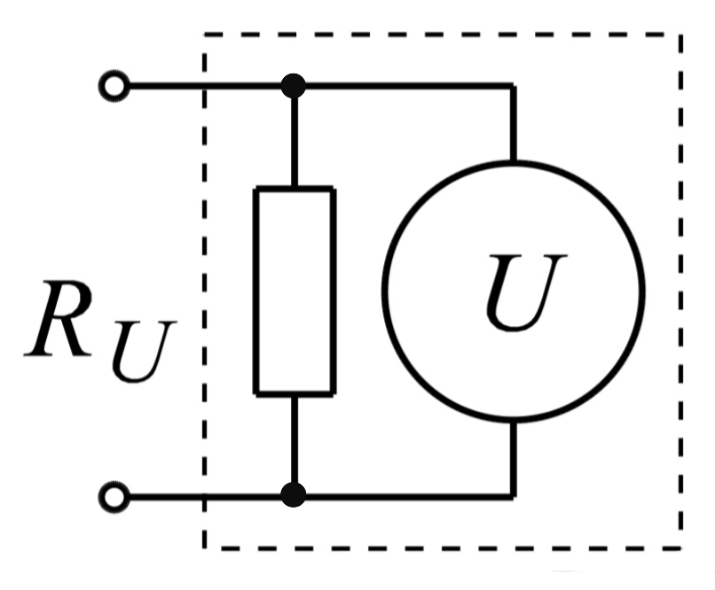

Wie ist eigentlich das Schaltplansymbol fürs kaputte Voltmeter?
von Jens G. (jensig)
Wie das ursprüngliche, nur daß die beiden Schenkel des "V" unten nicht
verbunden sind ...
von Klar P. (Gast)
Der Begriff den du suchst heisst nicht "kaputt" sondern
"Ersatzschaltbild" für reale Voltmeter. Das zeigt dann auch den
Innenwiderstand. Das passende Ersatzschaltbild findet sich beispielweise
in der WP, bspw für die die im Physikunterricht gepannt haben oder sonst
in einer für Elektronik-interessierte eher Bildungsfernen Umgebung
aufgewachsen sind.
Wenn bei dieser Aufgabe von vorne herein dieses Ersatzschaltbild des
Voltmeters eingezeichnet gewesen wäre, dann hätte man sich getrost die
Hälfte der Diskussion in diesem Thread sparen können, weil einige
Missverständnisse schon vorm Zug weggefallen wären.

von Klar P. (Gast)
Oder die Personen denen dieses simple Ersatzschaltbild fremd ist, hätten
sich in weiser Einsicht in ihr eigenes Unvermögen von diesem
Thread/Forum fern gehalten. Das hätte nicht nur der Anzahl der
lesenswerten Beiträge (rund ein zehntel) auch dem SNR gut getan.
> Es handelt sich um eine Aufgabe der Physikolympiade, die ist für
> intelligente Schüler gedacht
Naja eher sind es (Gymnasial-)Lehrer die sich solche Publikationen zu
legten:
https://shop.ddrbuch.de/produkt/aufgabensammlung-physik-physikolympiaden/
Das ist aber nun mal nicht der Sinn der Aufgabe, schon alles vorgekaut
bis fast an die Lösung heran zu präsentieren.
