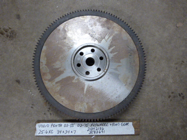

Ich zähle 126 Zähne auf dem Schwungrad.
Das wäre immerhin ein klar definierter Faktor.
