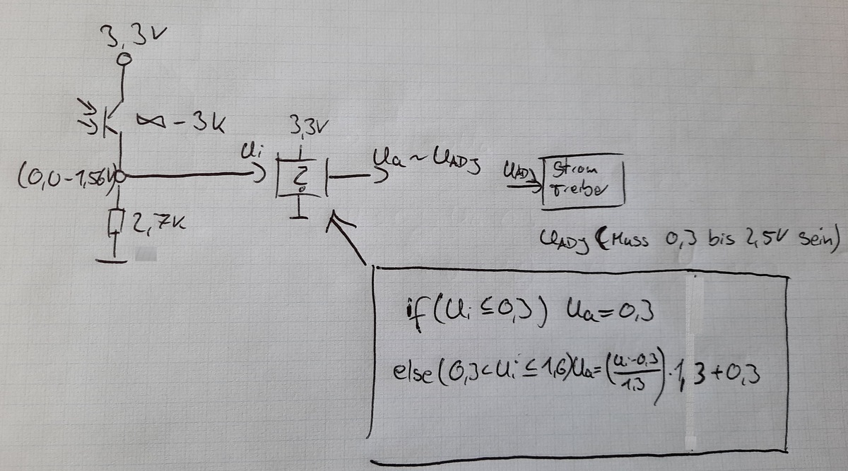

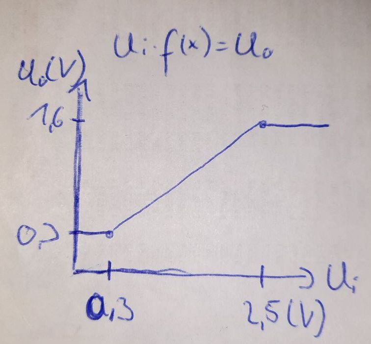

ich steh grad auf dem Schlauch, mit welcher Schaltung bzw. IC ich
folgende Anwendung erschlagen kann:
Ui = 0 bis 3V V
Uo = 0,3 bis 1,6V
mit
Ui <= 0,3 ~ Uo = 0,3
Ui >= 2,5 ~ Uo = 1,6
Ui 0,3-2,5 linear Uo 0,3-1,6
(Siehe Anhang).
Würde mich sehr über eine Rückmeldung freuen.
LG Timo

von Michael B. (laberkopp)
Timo F. schrieb:
> mit welcher Schaltung bzw. IC ich folgende Anwendung erschlagen kann:
geclampter Spannungsteiler, nicht Linearregler.
Es gibt prinzipiell 3 Varianten:
Eingangssignal begrenzen
Ausgangssignal clampen (begrenzen)
An den Grenzen umschalten per Analogschalter
Die exakteste Umsetzung bekommst du mit der dritten Variante, die
benötigt 2 Komparatoren (LM339) und 2 2:1 Analog Multiplexer (CD4053),
die taugt aber nicht für hohe Frequenzen.
Fur den Spannungsteiler brauchst du eine Hilfsspannung von 0.3V. Wenn
die Versorgungsspannung stabil genug ist, kann man die aus der
Versorgungsspannung gewinnen.

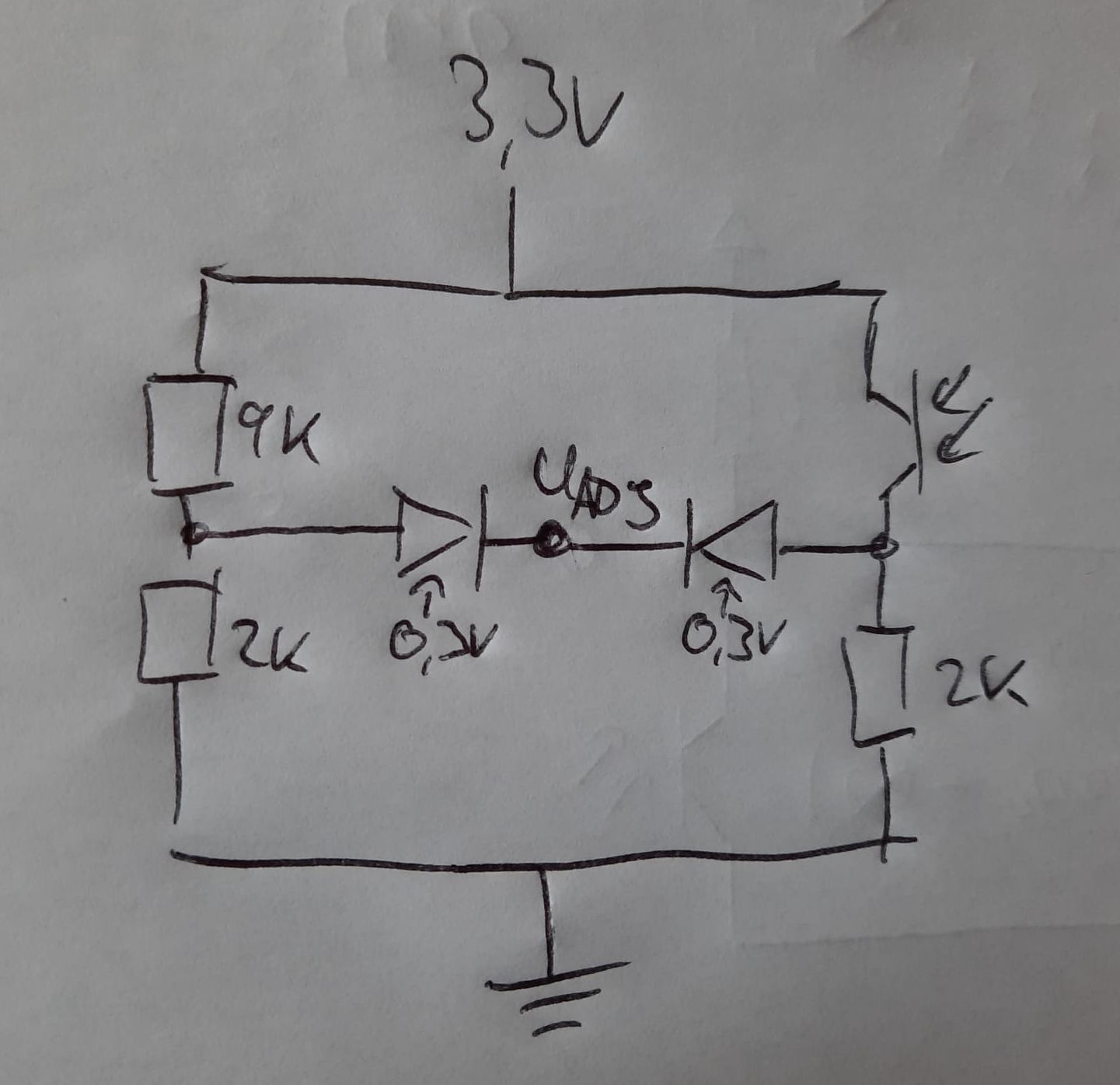

von Timo F. (t_fox)
Hello zusammen,
erstmal Danke fürs Feedback.
Ich hab nochmal eine neue Zeichnung gemacht in der hoffentlich klarer
wird, welche Voraussetzungen die Schaltung mit sich bringt (Bild 1):
Die Schaltung dient dazu, dass der ADJ Pin des LED Treibers nie unter
0,3V fallen darf, sobald dieser mit Strom versorgt wird, da ansonsten
der LED Treiber ausgeht bzw. die LED.
Die Steuerung des Treibers ist dabei vom Fototransistor abhängig. Bei
vollständiger Dunkelheit muss weiterhin der Treiber mit minimal 0,3V
angesteuert werden und den gewünschten maximalen Strom bei ca. 1.6V
erreichen.
Die exakten Werte müssen sein, da die minimalen und maximalen Werte der
Lichterzeugung der LED definiert sind.

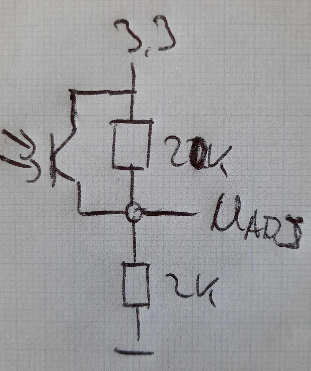

Ein einfacher Spannungsteiler, wie in Bild 2, gezeigt funktioniert
nicht, da der Fototransistor sich in der Nähe der LED befindet. Sobald
der ADJ Pin des LED Treibers mit 0,3 angesteuert wird, öffnet der
Transistor durch das Licht der LED, was dazu führt, dass das
"minimalste" Licht welches bei UAdj = 0,3 gewünscht ist, nicht erreicht
wird, da der Wert direkt auf 0,44V springt.
Auch würde dies dazu führen, dass das Treiber sich durch mehr Licht so
weiter hochschaukeln würde, was grade wenn es dunkel ist vermieden
werden muss.

von Axel S. (a-za-z0-9)
Also nur dämlich formuliert. Nix mit "darf nicht unter 0.3V" sondern
"alles unter 0.3V ist Totbereich, deswegen geht der Steuerbereich nur
bis dahin". Und die für 1.6V gilt das gleiche.
> erreichen.
Also eine Helligkeitsregelung, wohl um eine Anzeige an die Umgebung
anzupassen.
Wenn das Licht der LED auf den Fototransistor fällt, funktioniert eh
nichts mehr. Die Schaltung fährt einfach in den Bereich der größten
Helligkeit und bleibt da. Du mußt schon dafür sorgen, daß der
Fototransistor nur die Umgebungshelligkeit "sieht".
Ansonsten ist das trivial.
3.3V o--*--[R2]--Q1--*--[R1]--o GND
        '--[R3]------*--------> U_regel
Spannungsteiler aus Fototransistor Q1 und Widerstand R1. In Reihe mit Q1
ein Widerstand R2, der die Spannung bei maximaler Helligkeit (Q1 ~ 0Ω)
einstellt. Ein dritter Widerstand R3 parallel zu Q1 und R2. Der bestimmt
die Ausgangsspannung bei Dunkelheit (Q1 ~ ∞). Also etwa R1=10K, R2=10K
gibt U_max=1.65V und R3=100K gibt U_min=0.3V.
Die Steilheit der Regelung hängt vom konkreten Fototransistor ab. Das
kann man mit dem Widerstandsgrundwert einstellen. Die Eckwerte sind ja
nur von Verhältnis der Widerstände abhängig.
