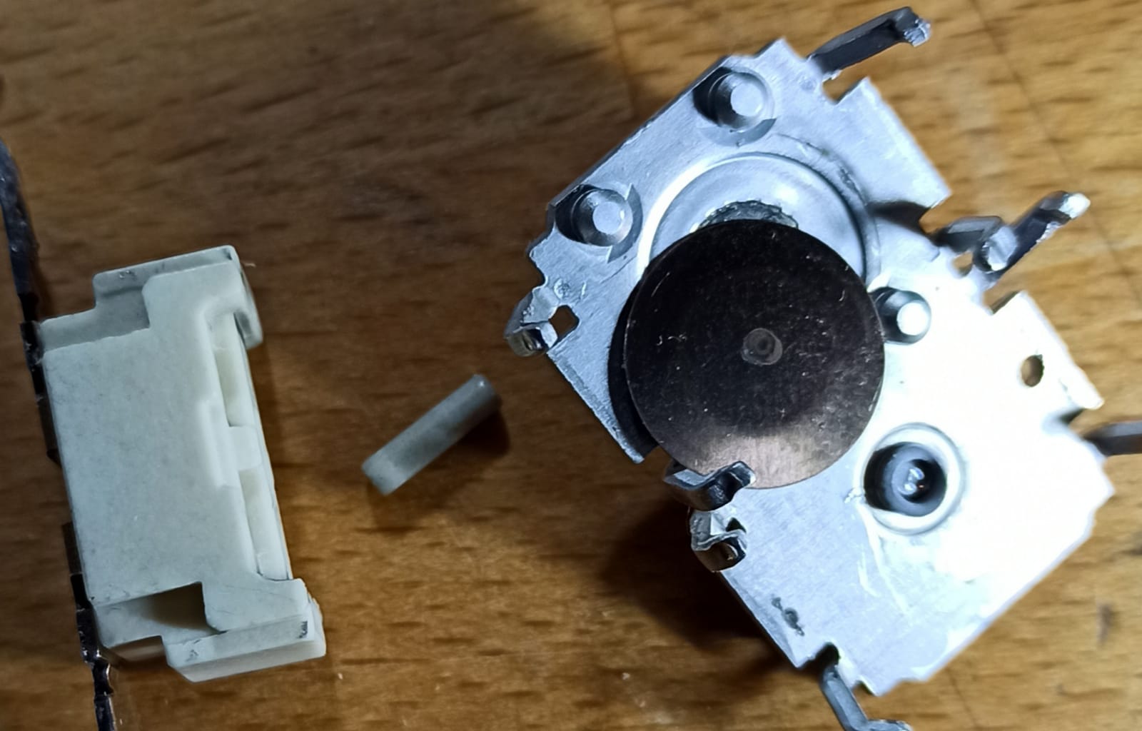

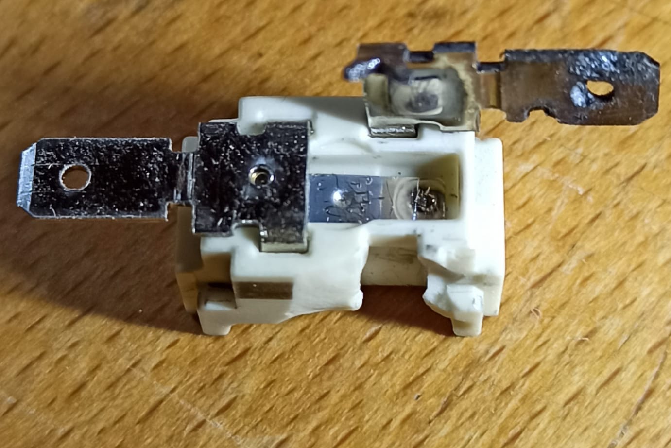

Der Stift scheint Keramik zu sein.
Diese sitzt wahrscheinlich auf der kleinen Vorbereiteten Buchse welche
mit Material gefüllt ist, welches dann bei der entsprechenden Temperatur
und Zeit schmilzt und den Kontakt öffnet.
MfG
alterknacker

Ich hatte noch einen Nachtrag..welcher nicht ankam.
In meinen Falle ist es aber so das die Erwärmung von oben gekommen ist,
vom erhitzten Kontakt,nicht vom Material welches überwacht werden soll.
Da müsste die Auslösung aber etwas anders sein, da der Stift isolierend
wirkt.
MfG
alterknacker
> wirkt.
Ich glaube, du denkst zu viel... die Temperatursicherung hat einfach
irreversibel ausgelöst - die Metallperle hat sich plastisch verformt. Ob
das jetzt von den heißen Kontakten, der zu heißen Kochplatte, der Zeit
oder von allem zusammen gekommen ist, ist nicht mehr herauszufinden.
Ersetze das Teil und fertig.

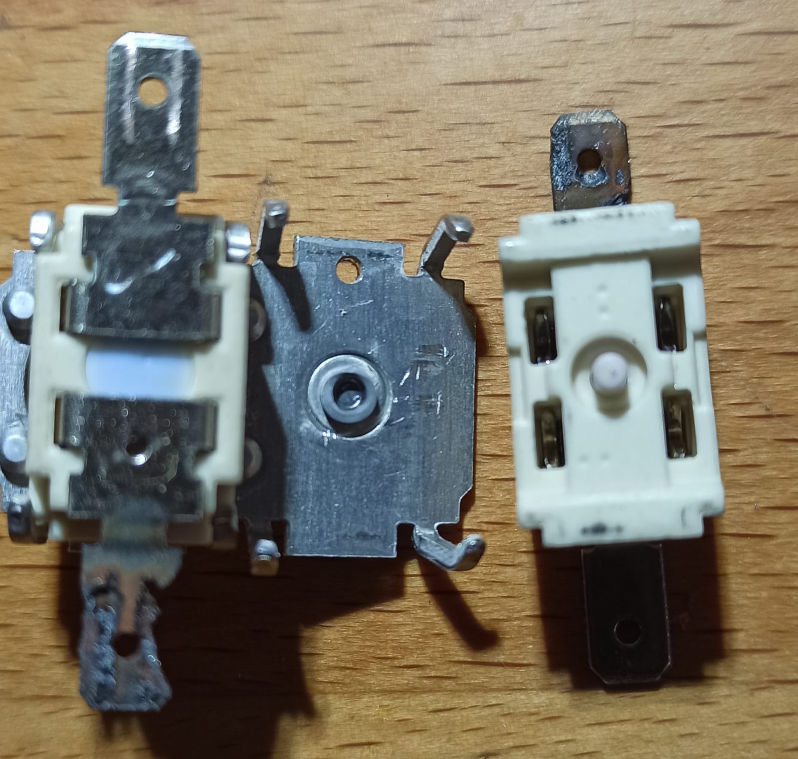

von Wollvieh W. (wollvieh)

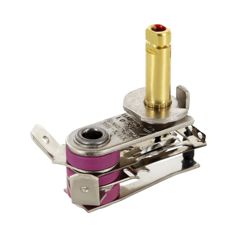

Die Dinger werden aber als Temperaturregler verkauft. Bißchen langsame
Regelstrecke, wenn man bei jedem Schaltvorgang ein Neuteil einbauen muß.

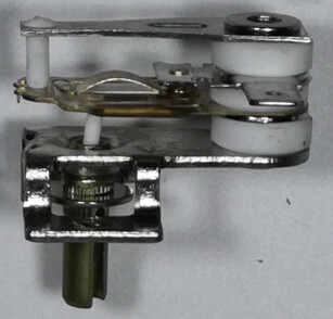

Wenn man sich die offenen Bauformen dieser Regler anschaut, wird das
Funktionsprinzip klar:
Die eigentliche Magie liegt verborgen in einem schnappenden
Mikroschalter, der durch ein Bimetall betätigt wird. Der Auslösepunkt
wird durch eine Schraube, sei es mit oder ohne Bedienrad daran
eingestellt.
Wenn ich wild raten darf: Offenbar hat man im vorliegenden Fall einen
Weg gefunden, die händische Schraub-Kalibrierung durch eine präzise
gefertige Mulde in der Aluplatte, oder sogar durch Eindrücken
derselbigen im eingebauten Zustand, zu ersetzen. Wurde bestimmt mal
patentiert.
Gerade beim dritten Bild sieht man wunderbar (obacht, der Regler steht
im Vergleich zu den anderen auf dem Kopf), daß sogar bewußt ein
Plastikstift für den Einstellmechanismus verwendet wird. Offenbar will
man die Lufttemperatur und nicht die Gehäusetemperatur, um eine etwas
langsamere Hysterie, äh -rese, zu erreichen.
Ob der hier inkriminierte Regler genauso aufgebaut ist, werden wir erst
wissen, wenn er weiter zerlegt wurde.
von Al. K. (alterknacker)

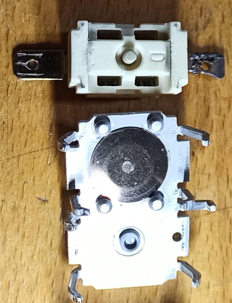

Habe jetzt das Regler "Bimetall" geöffnet.
Es ist genau so gestaltet wie die Temperatursicherung,bloß das dieser
Regler nicht nur einmal schaltet.
Die Temperaturerfassung wird durch das gewölbte Metallplättchen in
Verbindung mit dem Stift gemacht.
Dieses Blättchen hat einen Klickpunkt wie bei einer Tastatur.
Eine Justierung ist bis jetzt nicht zu finden.
MfG
alterknacker
Das sieht ja aus wie die Klickplättchen in den Wasserkochern. Dann wäre
das andere tatsächlich eine Lotpille, in die sich der Stößel eingedrückt
hat.
Die Justierung wäre dann über die Klicktemperatur erreicht. Da sich das
Blech dann sprunghaft um einige Millimeter verbiegt, kommt es auf ein
paar Zehntel bei der Montage nicht an.
Magst Du mal das Unterteil zerlegen, was sich darin verbirgt?
Prinzipiell würden wohl gewöhnliche Kontaktbleche und eine Feder
genügen, weil die "Klick"-Betätigung durch das jeweilige "Thermoelement"
sichergestellt wird.
Also doch eher ein ganz anderer Aufbau wie von mir oben angenommen.

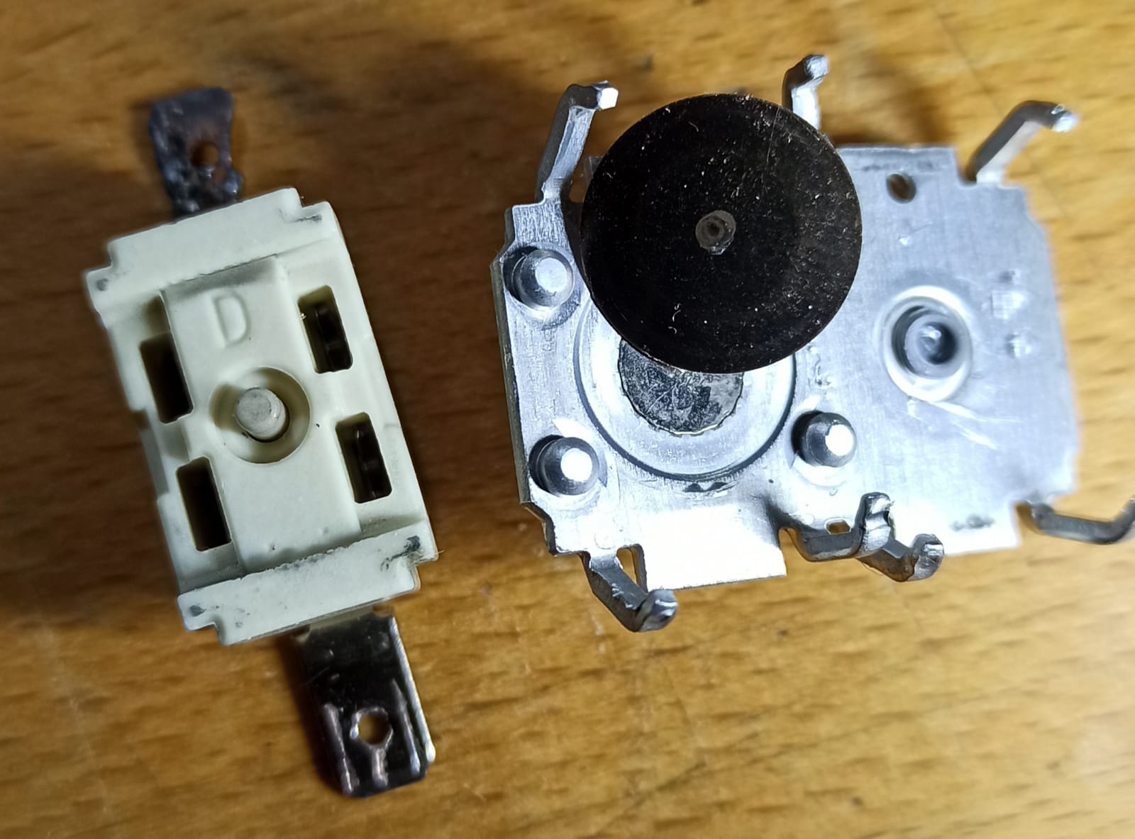

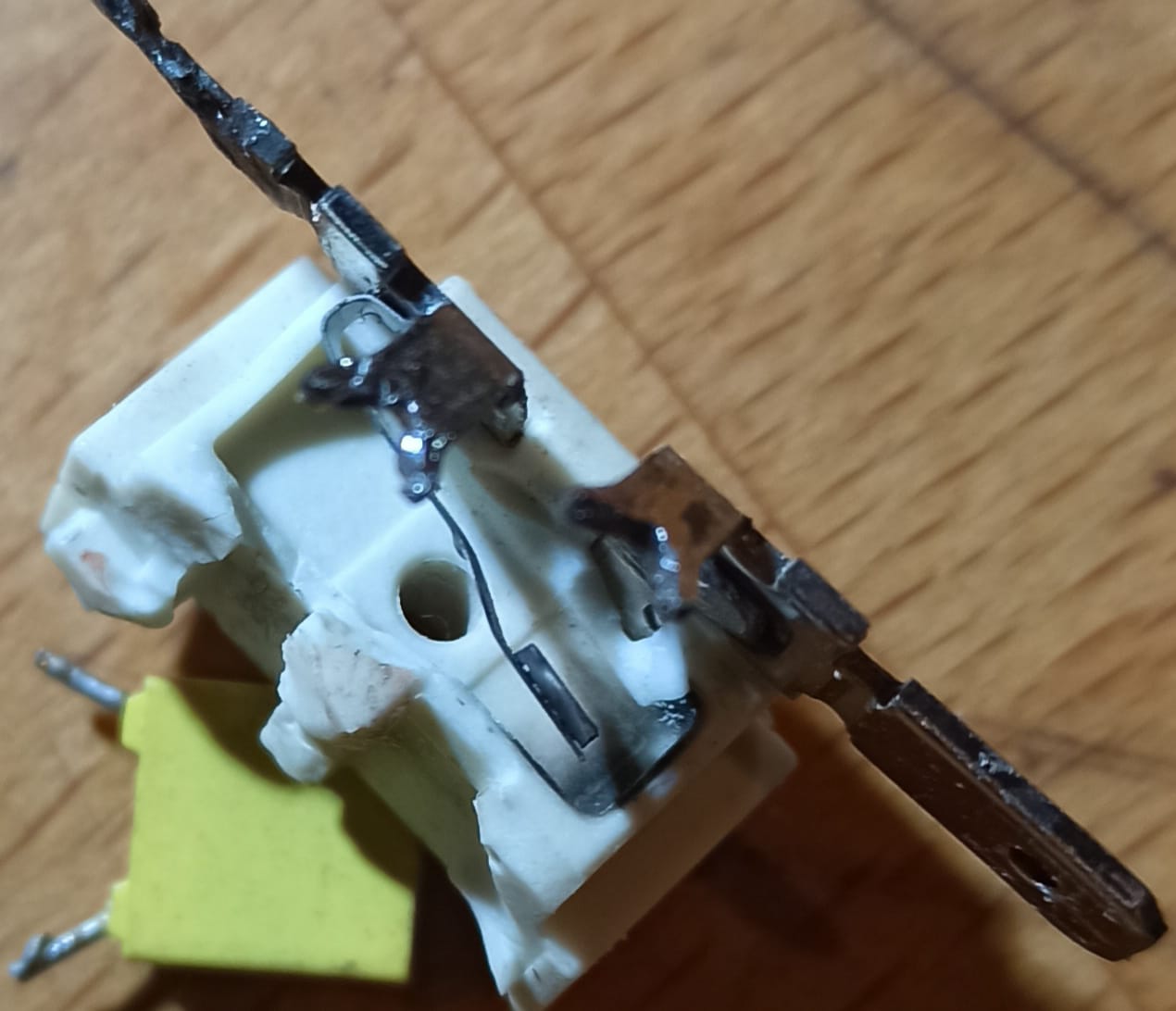

Hier erst mal der Übertemperaturschutz.
Man sieht den Kontakt der eine eigene Federkraft hat.
Der Stößel drückt den Kontakt nach oben, bis das Temperaturempfindliche
Material schmilzt und der Kontakt wird geöffnet.
Man kann es nicht zerstörungsfrei öffnen.
Werde auch das Reglerteil noch öffnen.
MfG
alterknacker

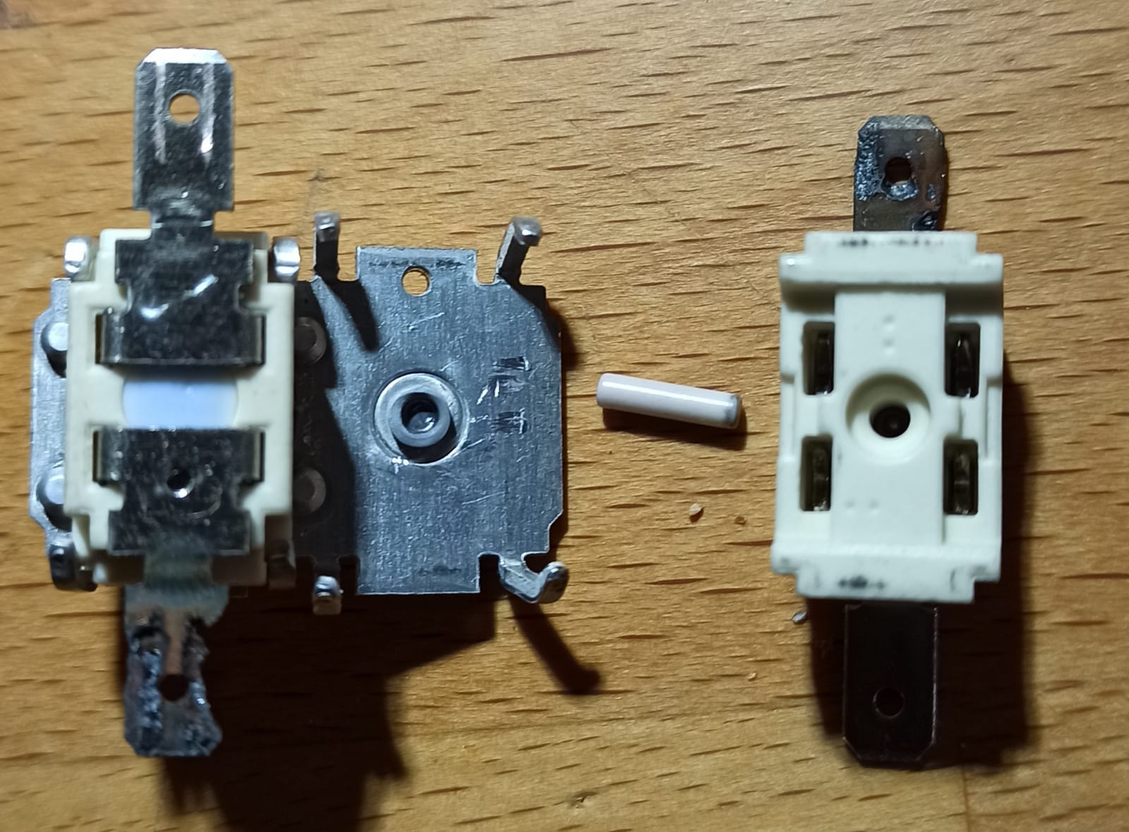

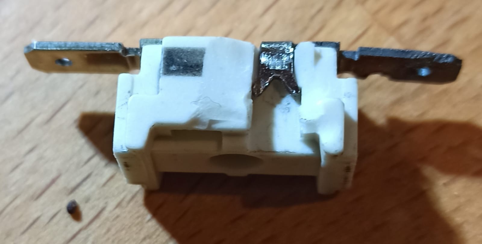

Das Oberteil ist bei beiden gleich
Das gezeigte Bild ist der Reglerkontakt.
Kontakt ist sauber und zeigt keine Brennstellen.
Dieser Kontakt hätte fehlerhaft nicht öffnen dürfen, sonst wäre die
Übertemperatur Sicherung nicht auslösen können.
MfG
alterknacker
