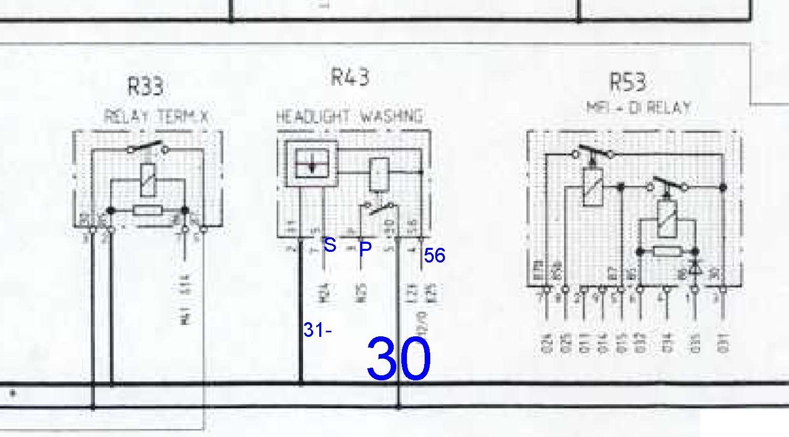

von Georg W. (voltaampere)
ich bin gerade dabei, mein Auto zu reparieren.
Grund ist der Ausfall der Scheinwerfer-Reinigungsanlage.
Bei der Analyse bin ich auf ein "Verzögerungsrelais" von Bosch gestoßen
Numer 1 397 328 008. Ich habe es sogar geöffnet, aber die Elektornik ist
vergossen (Bilder im Anhang).
Nun meine Frage:
Kennt jemand die Innenbeschaltung dieses Relais oder kann sonstwie etwas
zur genaueren Funktion sagen?
Konkret:
Welche Funktion haben die Anschlüsse 55 und S hier?, sind das Eingänge
oder Ausgänge?
Danke im Voraus und Gruß
Vielleicht ist das ein NE555? Man könnte die Leiterbahnen vergleichen.
Ich sehe nur einen Anschluß "56", keine 55.
Soll der Kasten mit dem Pfeil nach unten ein Monoflop darstellen?

Moin,
Das ist alles nur Spekulation von mir. Der BEschaltung der LP nach, ist
da mit hoher Wahrscheinlichkeit ein NE555 o.ae. verbaut.
Ich habe mal die Schaltung von der Leiterplatte mit etwas Fantasie
abgezeichnet und es könnte ziemlich so ähnlich sein. Fehler sind
natuerlich moeglich. Aber vielleicht hilft es Dir trotzdem.
> oder Ausgänge?
https://de.wikipedia.org/wiki/Klemmenbezeichnung
56 dürfte auf + gehen, wenn das Licht eingeschaltet ist.
P wird die + Zuleitung zur Pumpe sein und S der Eingang, der den
Waschvorhang auslöst.
Kann man den Waschvorgang manuell auslösen? Dann wird S zu diesem
Schalter gehen.
Ein schärferes Foro vom Schaltplan wäre besser.
von Gerhard O. (gerhard_)
Hier ein "korrigiertes" Schaltbild

Ist es tatsächlich die CMOS-Version ICM7555? Ich nehme an, das Symbol
war gerade greifbar. Aber schön gezeichnet.
Ich weiß immer noch nicht, ob das Kästchen mit dem Abwärtspfeil irgendwo
genormt ist. Ein "Zeitrelais" ist jedenfalls simpler gestaltet und ein
"Monoflop" auch. Die beiden habe ich auf Wikipedia gefunden.

Nein, nein. Nur das erstbeste "555" Symbol aus der Bibliothek. Die
Komponenten sind ja vergossen. War nur ein "Fantasieversuch" von mir,
wie es möglicherweise realisiert wurde.

Zunächst mal vielen Dank für die vielen Vorschläge, besonderer Dank an
Gerhard_O für den schönen Schaltplan, der dem mir vorliegenden Objekt
wohl recht nahe kommt.
Auch den Tipp mit dem Parallel-Form empfinde ich als sehr hilfreich,
jedenfalls habe ich mir die Kondensatoren bestellt und werde sie
entsprechend austauschen.
... ich werde dann berichten.
