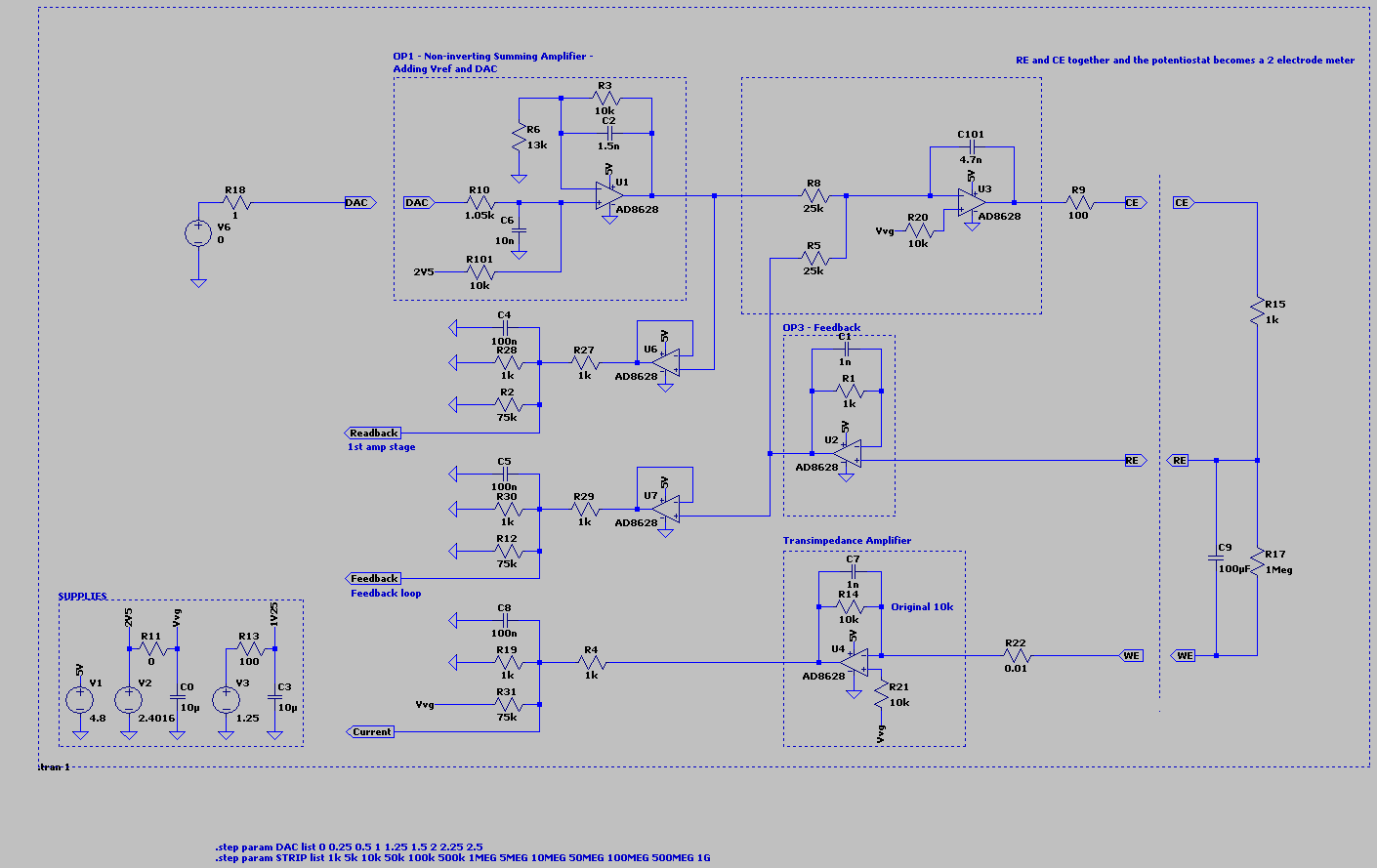

Ich suche eine Simulations - Software/ Tool für nicht - Elektroniker.
Hintergrund: Für Dokumentation und Erklärung einer einfach Op-Amp
Schaltung (3 Op-Amps) mit einem Feedback Loop / Regelkreis suche ich
eine Animations / Simulations Software. Alle Bauteile dürfen als ideal
angesehen werden.
Es geht darum die Annäherung an einen Sollwert zu zeigen und das
unabhängig vom Startzustand.
Dachte an so etwas wie Every Circuit, Circuit Lab aber diese sind
kostenpflichtig.
NOTE: Habe es mit LTSpice versucht. Es berechnet den Operating Point
aber zeigt nicht die Annäherung an.
Vieleicht hat ja jemand eine Idee?

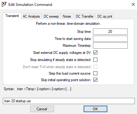

von Stefan S. (chiefeinherjar)
Dafür gibt es die Lösung, alle Spannungsquellen bei 0V starten zu
lassen. Dafür gibt es auch eine eigene Option, die ich nur gerade nicht
im Kopf habe.
So siehst du, wie sich bspw. Kondensatoren laden bzw. eben der Soll-Wert
erreicht wird.
von H. H. (Gast)
Stefan S. schrieb:
> im Kopf habe.
"startup", aber auch noch "uic".

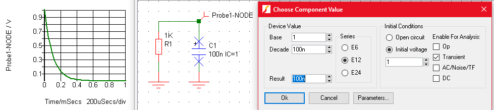

von Uwe B. (uwe_beis)
Unabhängig vom Startzustand: Ist das so gemeint, dass z.B. Kondensatoren
im Startzustand auf beliebige Spannung geladen sein können? Wenn ja, ein
Beispiel, wie es in meinem Simulator aussieht, im Anhang: Ein
Kondensator ist im Startzustand auf 1 V geladen (Initial Voltage = 1).
Es gibt keine Signalquelle und auch keine Betriebsspannung.

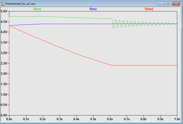

von Daisy D. (daisywarlordduke)
erstmal vielen Dank für die Antworten. Bin nur drüber geflogen aber Lutz
hat mein Problem richtig erkannt. Werde mir das mal alles noch mal
genauer anschauen und mich nochmals melden.
Ganz kurz, es geht immer noch um einen Potentiostat. Der Anwender möchte
Hier mal die Schaltung.
Danke nochmals für die Tips mit den Kondensator der zum Start geladen
sein kann. Die Schaltung ist ein einfach Potentiostat.
CE treibt einen Stom solange bis die Spannung zwischen RE und WE gleich
der  Ausgangsspannung von U1 entspricht, selbst wenn an RE eine
Störspannung entstehen sollte (Chemische Prozesse).
Daher dachte ich könnte C9 hinzufügen und ihm eine Startspannung geben.
Werde das mal versuchen
Hoffe das macht Sinn..
LG

von Klaus H. (hildek)
Daisy D. schrieb:
> Habe gerade mal mit dem IC Befehl rumgespielt
Ich habe jetzt nicht versucht, alles zu lesen und deine Schaltung zu
analysieren.
Versuche einfach mal im .tran-Kommando die Checkbox "Skip initial
operating point solution" zu klicken, so dass dort steht ".tran 1 uic".
Dann erhältst du als Ergebnis für die Signale CE, RE und WE das Bild wie
im Anhang. Vielleicht ist es das, was du sehen willst - nur ein Versuch
meinerseits.
