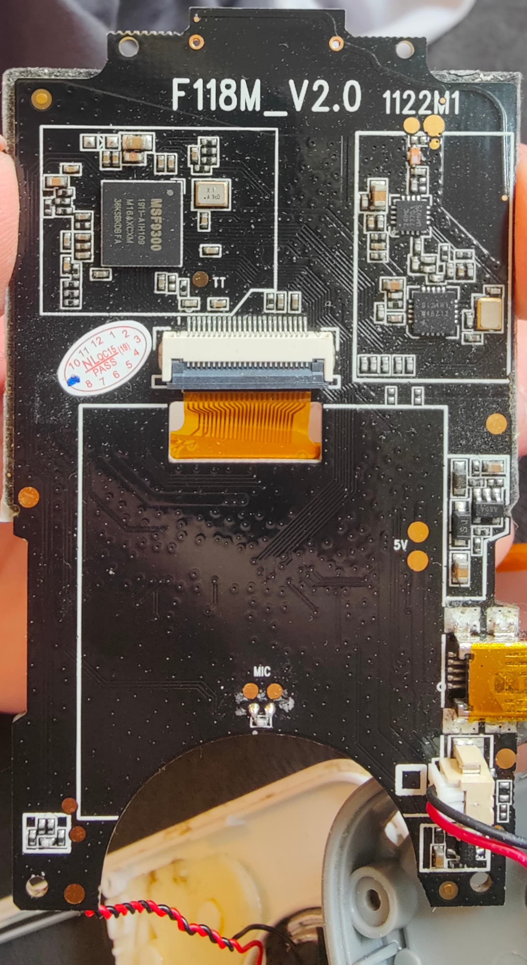

vorweg: ich bin ein absoluter Laie was das Thema Elektrotechnik angeht, bin jedoch recht fingerfertig und "tüftle" gerne, sodass ich dieses Projekt gerne selbst schaffen möchte. :)
Ich möchte gerne den Empfang unseres Babyphone-Displays verbessern - also die Distanz zwischen Kamera und Display etwas erhöhen - da es auf unserer Terasse oft Verbindungsabbrüche gibt. Dieser Thread hier passt in etwa zu meinem Thema, hat jedoch meine Frage nicht beantwortet: mikrocontroller.net/topic/499065
Hier ein paar Daten unseres Babyphones laut Datasheet:
  • Frequenz: 2,4 GHz
  • Reichweite: Freifeld 260 Meter
  • Stromversorgung: 12V/1A DC
  • Batterie: Batterie Li-Polymer 750mAh
Ich habe ein Anleitungsvideo gesehen, indem eine neue Antenne an ein ähnliches Babyphone angebracht wurde, um die Verbindung zu verbessern. Dafür wurde das alte Antennenkabel von der Platine gelöst und die neue Antenne angelötet (Lötkolben habe ich) sowie die SMA-Steckverbindung am Gehäuse angebracht. Dies würde ich gerne auch bei unserem Babyphone versuchen (ist schon etwas älter und daher nicht schlimm, wenn es dabei kaputt geht) und habe mir z.B. diese Antenne hier ausgesucht: https://amzn.eu/d/fzNHQ6B
Ich habe unser Gehäuse schonmal aufgeschraubt, konnte jedoch mit meinem Laienwissen keine Antenne/Antennenkabel o.ä. ausmachen. Ich vermute daher dass es ein kleines Funkmodul ist, jedoch habe ich leider keine Ahnung wie das aussieht und wo sich das befindet. Für fachkundige ist das doch bestimmt direkt ersichtlich, daher hoffe ich, ihr könnt mir helfen.
  • Wo finde ich das Funkmodul auf der Platine?
  • Ist es möglich an dieses Modul wie beschrieben eine neue, größere Antenne anzulöten?
  • Falls nicht: Habt ihr noch andere Ideen um die Empfangsleistung etwas zu verbessern? Den Sender (= Kamera) möchte ich möglichst unberührt lassen.
Ich habe ein Foto der Platine angehängt. Weitere Fotos konnte ich leider nicht anfügen, hier können sie aber heruntergeladen werden: https://we.tl/t-xDlu32qCiU Braucht ihr noch mehr Infos?
Vielen Dank schonmal für Eure Mühe!
Viele Grüße Louis

  1. Foto wäre nützlich
  2. Gerät ist auf andere Antenne nicht optimal abgestimmt!
  3. Billigste Variante ist: einen besseren Standort suchen. Oft wirken 20cm daneben oder höher schon Wunder, wenn man damit dämpfende Wände oder Reflexionen vermeidet.
Rechts oben, die zwei IC dürften das "funkmodul" darstellen. Die leiterbahn am oberen Rand mit dem testpunkt im M dürfte die Antenne sein.
Die Platine kommt mir bekannt vor... Philips avent, SCD923 oder SCD926?

Ich nehme an die gold-lötpunkte unter dem 1122M1 sind die ext-ant anschlüsse. Einer wird geerdet sein, der andere nicht. Die oring. ant. kannst du abfräsen, die leiterbahn könnte auf der unterseite sein.
Kauf keine 5ghz ant für ein 2.4g gerät, unf 8 eur ist auch überrissen. Dasselbe am monitor auch machen.

Ich würde das kabel direkt anlöten, ohne stecker.
Man kann einen Sender auch einfach in den Brennpunkt eines Parabolspiegels setzen, das erhöht auch die Richtwirkung. Irgendeine Satellitenschüssel. Die Leiterbahn würde ich auch als Antenne bezeichnen. Eine viertel Wellenlänge für 13cm könnte etwa hinkommen.
Da steht zwar 2401 drauf, aber der nRF2401 oder nRF24L01 hat mindestens 45 oder 46 Anschlüsse, keine 4*4. https://www.sparkfun.com/datasheets/IC/nRF2401A.pdf https://cdn.sparkfun.com/datasheets/Wireless/Nordic/nRF24L01_Product_Specification_v2_0.pdf

Vielen Dank für die vielen Antworten, vor allem mit den Hinweisen zur Lage der Antenne auf der Platine. Niemals hätte ich sie dort vermutet, daher hat mir das schon sehr weiter geholfen.
Hadmut F. schrieb:
Ich nehme an die gold-lötpunkte unter dem 1122M1 sind die ext-ant anschlüsse. Einer wird geerdet sein, der andere nicht. Die oring. ant. kannst du abfräsen, die leiterbahn könnte auf der unterseite sein. (...) Ich würde das kabel direkt anlöten, ohne stecker.
Vielen Dank Hadmut! So eine Antwort hatte ich mir erhofft. Das klingt, als könnte ich es hinbekommen. Sobald alle Teile eingetroffen sind, werde ich von meinem Ergebnis berichten.
