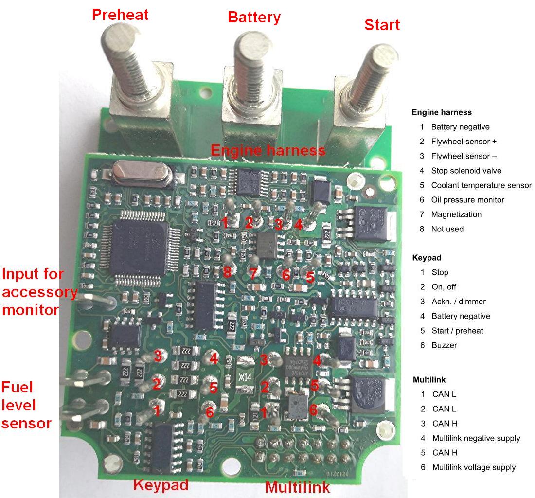

anbei zwei Fotos einer Platine, die nicht mehr tut, was sie soll.
Wie finde ich den Fehler?
Sonst suche ich nur Fehler an meinen eigenen Schaltungen. Da weiß ich
meist, wo ich suchen soll... ;-)
Funktionsbeschreibung:
Es sind eigentlich zwei Platinen, back-to-back verbunden über die 14pol.
Stiftleiste (Bild Seite 1 unten, Seite 2 oben).
Das Ganze liest an einem Dieselmotor den Status des Öldruckschalters,
den NTC Temperatursensor, den (2pol.) Reluktanzsensor für die
Motordrehzahl und gibt die Drehzahl und einen etwaigen Fehlerstatus
(Öldruck, Kühlwassertemperatur, Unterspannung) via CAN, J1939, über
einen der beiden 6pol. Deutsch-Stecker, deren Pins man unten auf Seite 1
sieht, an ein Bedienpanel weiter. Am Bedienpanel gibt's ein paar
Push-Buttons, die über den anderen 6pol. Deutsch-Stecker zurück gelesen
werden.
Bei "Start": V(Batt) auf die Glühkerzen, dann zeitverzögert zum
Anlasser, bis der Knopf losgelassen wird, dann V(Batt) kurz auf D+ der
LiMa.
Bei "Stop": V(Batt) auf das Magnetventil an der Kraftstoffzufuhr.
V(Batt) ist am mittleren der drei Schraubbolzen. Die anderen beiden
gehen zum Anlasser und zu den Glühkerzen.
GND ist an Pin 1 (rechteckig) des 8poligen Deutsch-Steckers. die anderen
Kontakte dort sind die Sensoren, D+ und das Magnetventil.

Ich sehe keine offensichtlichen Fehler. Nichts aufgebläht, nichts
verschmurgelt.
Wenn ich 12V einspeise, bekomme ich am Regler (Nr. 7 auf Seite 1) 5V, am
µC 1,8V und 3,3V jeweils da, wo sie hingehören.
Aber das Panel bleibt tot. Am Panel liegt's aber nicht. Das kann ich
unabhängig testen.
Was nun? Einen USB-CAN Adapter besorgen und schauen, ob da überhaupt
noch etwas gesendet wird?
Oder gleich feinen Kupferlackdraht an RXD und TXD vom Transceiver löten?

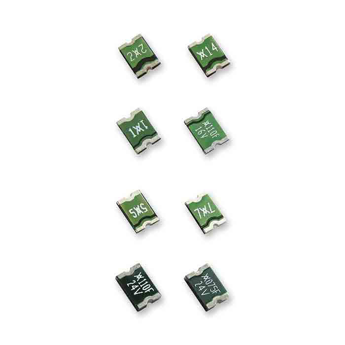

Bei der Beschriftung 14 fehlt womöglich eine Sicherung - hat die vorher
schon gefehlt?

Siehst Du den leeren Footprint neben 9 + 10 mit der Nr 14 drauf?
Das könnte eine PTC Sicherung gewesen sein die sich selbst entlötet hat.
Folgefehler, nicht Ursache.
Check erst mal die Betriebsspannungen an den ICs.

Du meinst das aufgelötete "grüne Plättchen" mit der Aufschrift 14
(s.Bild), links neben den Bauteilen 9 und 10?
Ich würde sagen, das IST die Sicherung.

Das Teil mit der "14" drauf IST die Sicherung!

Mein Holzauge sieht da eine Bestückte Littlefuse... (bei "14")

Der Platz ist nicht leer. Das ist eine von diesen Sicherungen in der
Farbe "PCB grün". Die habe ich auch schon mal irgendwo verbaut.

Gerade diese PTC-Sicherungen von Littelfuse/Raychem neigen dazu
hochohmig zu werden, ganz ohne dass man es ihnen ansieht.

Gemessen: 2,2 Ohm

Oder niederohmig und man sieht es der halben PCB an.
Ich setze die nicht mehr ein.

Noch ein bisschen gemessen:
2901: Versorgung V(Batt)
2904: nix
TJA1040: Vcc=5V, RXD=5V, TXD=3,3V
24C01C: Vcc=SDA=SCL=3,3V (Hm, ist das nicht ein 5V Chip?)

Passt für die 0,14A Sicherung in Baugröße 1812.

Ich nehme an, dass der LM2904 das Signal des Reluktanzsensors verstärken
soll. Er sitzt genau zwischen den Pins des Drehzahlsignals und zumindest
ein Pin ist kapazitativ an einen Eingang gekoppelt. Ich muss morgen noch
einmal schauen, ob der wirklich ohne Spannung ist. Da ist so viel Lack
drauf...

Nochmal probiert - keine Spannung am LM2904. Auch nicht im Hühnerfutter
drum herum.
Dafür messe ich an den beiden Steckkontakten für den Reluktanzsensor
3,0V und 3,4V.
Das hätte ich jetzt nicht erwartet.

Hier ist der aktuelle Stand zu der Volvo Penta MDI Box (die ist
inzwischen bei mir gelandet).
Die Kurzversion: Es gab zwei unabhängige Fehler, ein defekter Kerko und
ein Problem mit dem Mikrocontroller (LPC2119).
Etwas ausführlicher: Zuerst kurz etwas zu der Funktion der Volvo Penta
MDI Box, die ist relativ übersichtlich. Zum einen steuert sie das
Vorglühen/Anlassen des Motors sowie das Abschalten, zum anderen werden
Messwerte (z.B. Drehzahl, Kühlwassertemperatur, Spannung Lichtmaschine
und Betriebsstunden) erfasst und per CAN-Bus an die Anzeige geschickt.
Siehe dazu auch die Bilder mit der Anschlussbelegung.

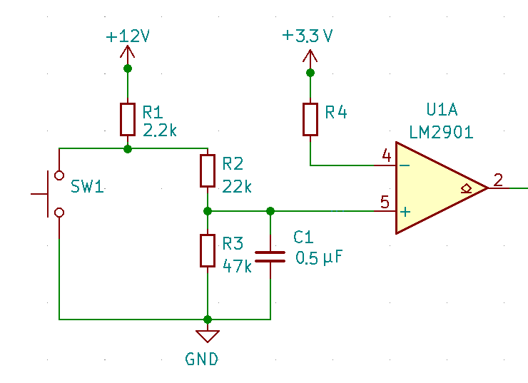

Die digitalen Eingänge der MDI Box (Tasten, Öldruckschalter,
Drehzahlgeber) gehen über Komparatoren zum LPC2119, die analogen
Eingänge (Kühlwassertemperatur und Tankfüllstand als Widerstandswert)
werden über jeweils einen OpAmps an zwei ADC Eingänge des LPC2119
geführt. Die beiden anderen ADC Eingänge werden mit einem analogen
Multiplexer auf insgesamt 8 ADC Eingänge erweitert und messen diverse
Spannungen, u.a. an den Leistungsstufen.
Die Ausgänge der MDI Box gehen alle über Leistungsstufen.
Die Spannungsversorgung erfolgt über mehrere LDOs: von 12 Volt auf 5
Volt (NCV4269A), von 5 Volt auf 3.3 Volt und von 3.3 Volt auf 1.8 Volt.
Der erste Fehler (defekter Kerko) hat bewirkt dass eine der Tasten
ständig als "gedrückt" erkannt wurde, siehe dazu die Schaltung der
Tastenauswertung (für jede Taste gibt es diese Auswertung). Der Kerko C1
hatte bei einer Taste einen Widerstand von mehreren kOhm der bewirkt hat
dass die Spannung ein wenig unter der Schaltschwelle des Komparators lag
und die Taste als "gedrückt" erkannt wurde.
