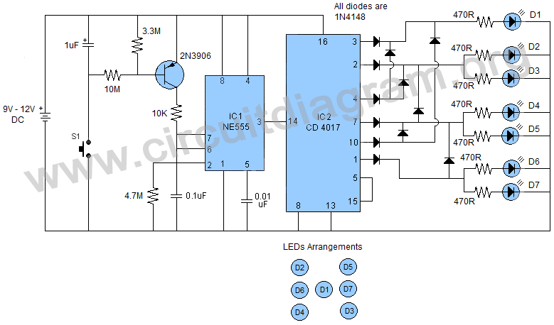

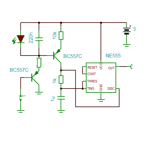

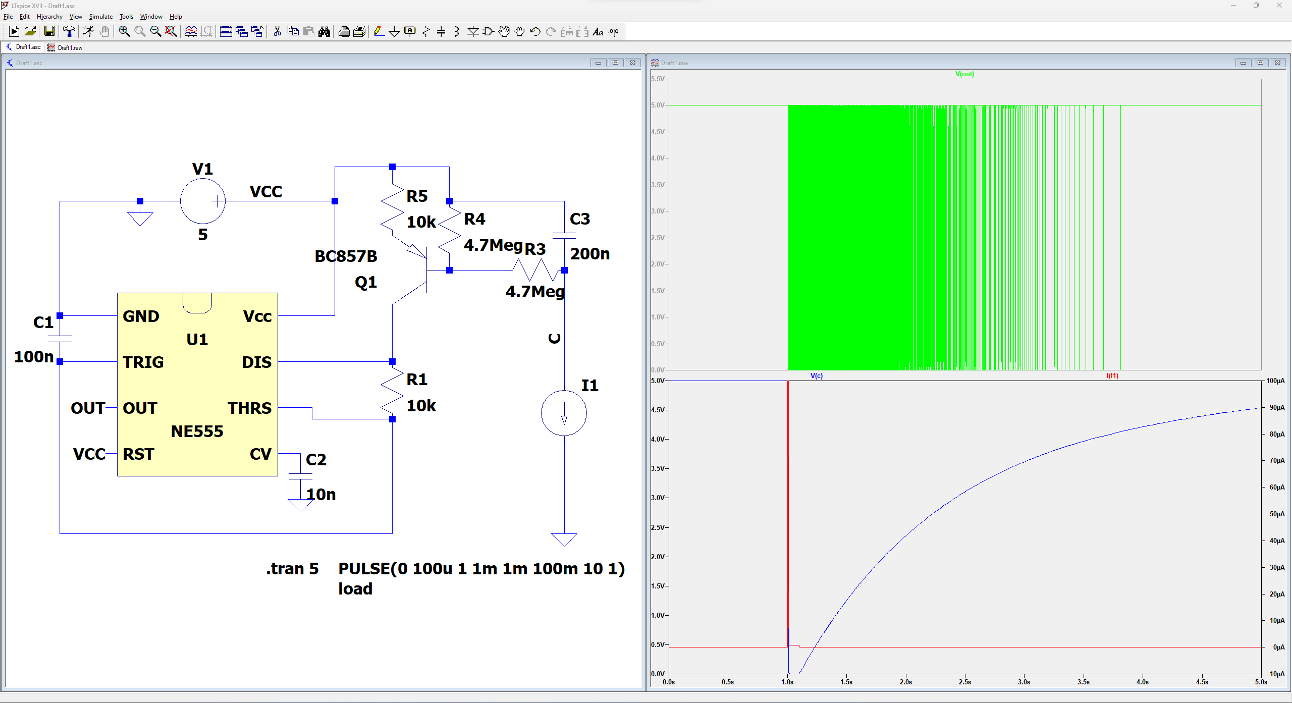

ich bin auf der Suche nach einem elektronischen Würfel, der auf
Knopfdruck zügig startet und nach einer gewissen Zeit langsamer wird.
Hierzu habe ich mich für erste Versuche an der Schaltung im Anhang
versucht, musste aber feststellen, dass das Ergebnis sehr vom
verwendeten 555 abhängt.
Das Ganze soll ein Werbegeschenk werden und muss 'nur' folgende
Kriterien erfüllen:
-keine zu programmierenden MCs oä
-möglichst günstig
-läuft an 5V USB
-reproduzierbar funktionieren
Wenn er dann noch viele Bauteile und ein paar schicke Gehäuse wie QFN oä
nutzen würde, wäre das Ganze perfekt.
Ich habe als Alternative schon an einen VCO an einem sich entladenden
Kondensator gedacht, da gibt es aber hunderte verschiedene Varianten und
ich kenne mich weder mit deren Dimensionierung noch mit deren
Zuverlässigkeit und Reproduzierbarkeit aus.

von Michael B. (laberkopp)
Damit man nie weiss, wann jetzt die 'endgültige' Zahl erscheint oder
doch noch nach 5 Sekunden eine andere ? Wie blöd.
Brüno schrieb:
> muss 'nur' folgende Kriterien erfüllen:
> -möglichst günstig
Ein programmierter uC, hier PMS150C, ist 'möglichst günstig'.
Du suchst schwarze Schimmel.
Deine Schaltung ist merkwürdig mit ihren 4M7 unanhängig von DIScharge.
Bau den 555 normal auf (zeitbestimmende Widerstände zwischen 100k und
1M), lege jedoch R1, der sonst nach plus geht, stattdessen an einen Elko
(10-1000uF) dessen anderer Pol an Masse liegt und per Taster aufgeladen
wird.
Die ist übrigens totaler Stuss.
6 LED über 2 Dioden und 470 Ohm an Ausgang 5 macht 110mA aus einen
CD4017 Ausgang der bei 12V nur für typisch 2.6mA gebaut ist.
Wenn überhaupt, müsste man mit 6 Transistoren verstärken.
Schon die Belastung einer eventuellen 9V Batterie mit so viel Strom
lasst die Spannung einbrechen, was wiederum Auswikungen auf den 555 hat.
Die Zahlen werden nicht statistisch gleich häufig erscheinen, sondern je
nach Stromaufnahme und je nach Innenwiderstand der sich entladenden
Batterie.
Was für ein Werbegeschenk 'bitte nehmen sie Abstand von so einer
unfähigen Firma'.

von Brüno (dominic_m833)
Dank eines Hinweis per PN konnte ich eine Schaltung mit den NE555
auslegen, die auch ich verstehe und zumindest in der Simualtion tut was
sie soll, siehe Anhang.
I1 soll dabei zwei Leiterbahnen darstellen, welche mit dem Finger
berührt werden. Muss ich hier noch mehr tun, oder tut es an der Stelle
der einfache PNP?

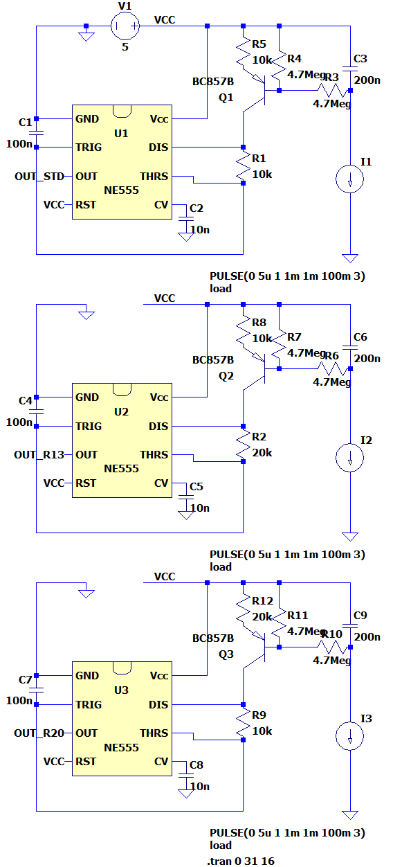

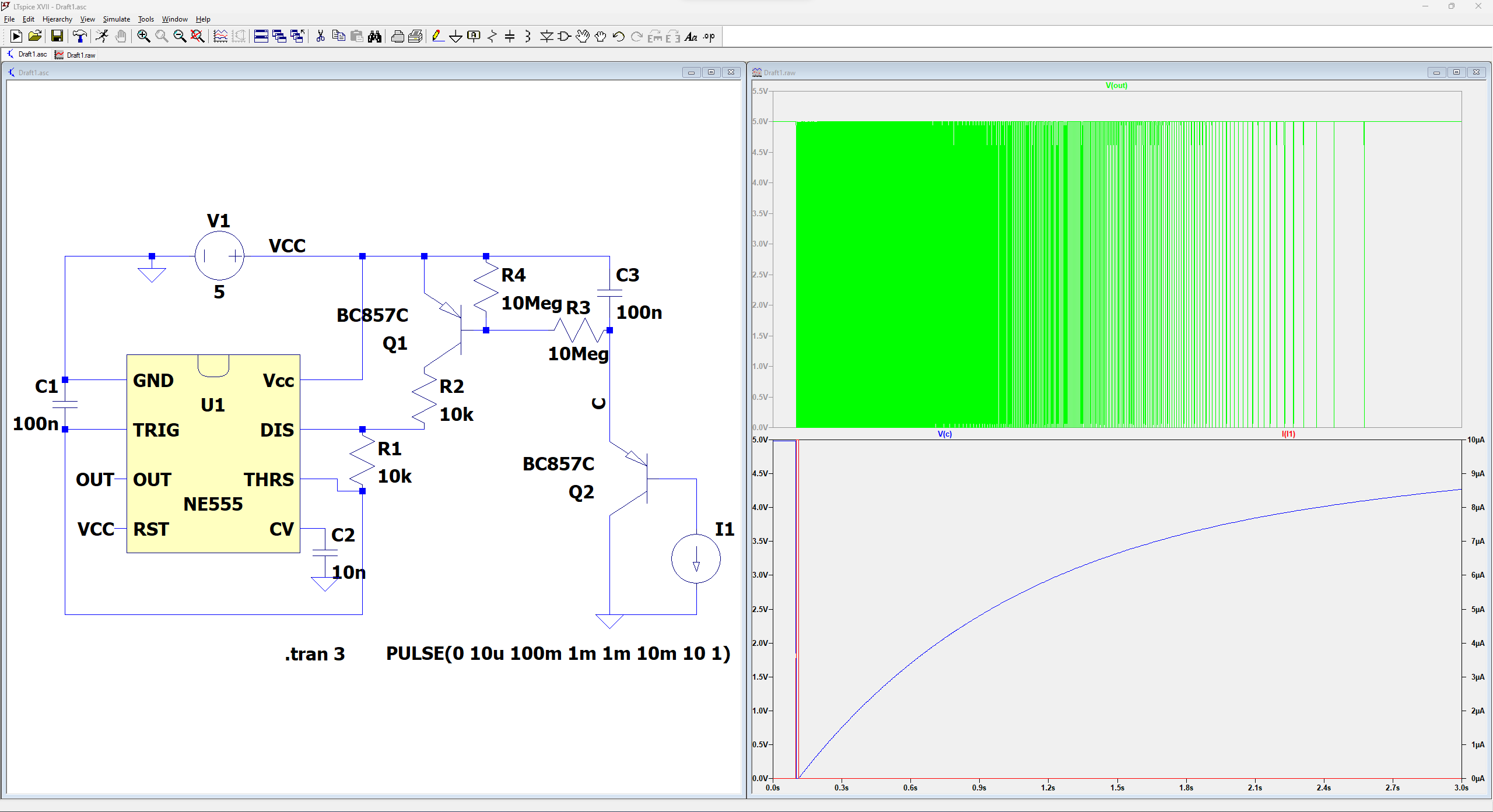

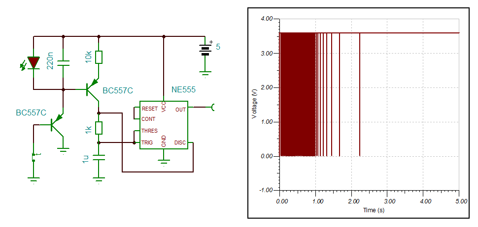

von Arno R. (arnor)
Diese Schaltung funktioniert zwar in der Simu wie gewünscht, real wird
die aber diesen Punkt deiner Anforderungen ganz sicher nicht erfüllen:
weil das Verhalten wesentlich von den Eigenschaften der Transistoren
bestimmt wird. Die Schaltung ist außerdem zu hochohmig ausgelegt. Ein
deutlich besseres Verhalten bekommt man, wenn der zeitbestimmende Teil
niederohmiger und von den Transistoreigenschaften weitgehend unabhängig
gemacht wird.
Ein Beispiel dazu im Anhang. Durch die Gegenkopplung mit
Emitterwiderstand wird der Stromverlauf nach loslassen des Tasters nur
so wenig von den Transistoreigenschaften bestimmt, daß sich praktisch
der gleiche Verlauf ergibt wenn statt Gruppe C Gruppe B verwendet wird.
Der "Taster" hat in der Simu im geschlossenen Zustand 10MOhm, offen
100GOhm und ist anfangs "gedrückt" und wird nach 1s "losgelassen". Der
1K ist nicht unbedingt nötig, er verlängert die Pulse und verkürzt enorm
die Rechenzeit, weil sonst die zeitliche Auflösung extrem erhöht werden
muss um die Pulse sauber darzustellen.
Ernsthaft, LED mit EB-Diodenstrecke in Reihe direkt an Batterie ohne
strombegrenzenden Widerstand ?
Wie schade, dass Simulationen nicht abrauchen
von Arno R. (arnor)
Der Widerstand war natürlich drin bevor ich den echten Taster durch das
vom Brüno eingeführte Konstrukt mit dem PNP ersetzt hatte. Ein BC557C
mit 10MOhm Basisvorwiderstand ist immer noch hochohmiger als 10k, so daß
für die LED keine Gefahr besteht.
> 100GOhm
Natürlich sollte man da ein paar kOhm einbauen falls die Kontakte mal
niederohmig verbunden werden.
Gute Hinweise. Die Schaltung ist so hochohmig, dass es auch ohne zweiten
Transistor klappt. Die Schaltung im Anhang tut was sie soll.
von Rainer W. (rawi)
Dann sollte man das auch tun. Sonst glaubt das noch ein unbedarfter
Kopierer in dieser Form.
von Enrico E. (pussy_brauser)
Man könnte einen 1k Widerstand zwischen LED und Emitter des ersten BC557
setzen, dadurch werden sowohl der erste BC557 (Basisstrom) als auch die
LED strombegrenzt.
von Arno R. (arnor)
> LED strombegrenzt.
Bitte lest doch mal die Beiträge. Da IST eine Strombegrenzung drin,
nämlich dadurch, das der Kontakt durch den Hautwiderstand eines Fingers
zwischen 2 Leiterbahnen hergestellt wird:
> berührt werden.
> 100GOhm

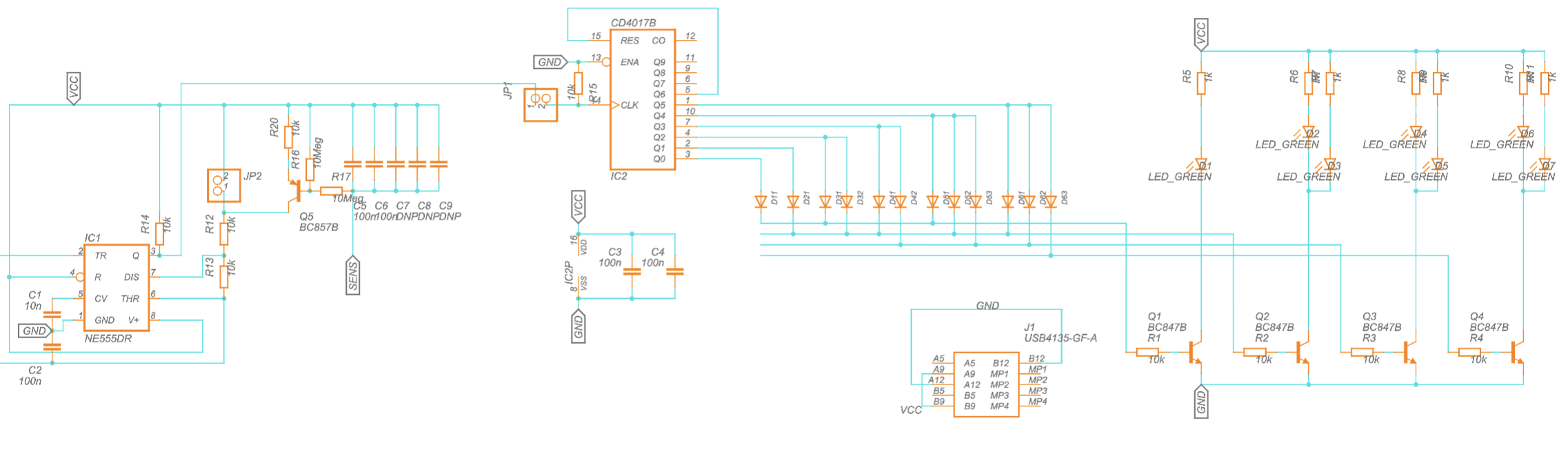

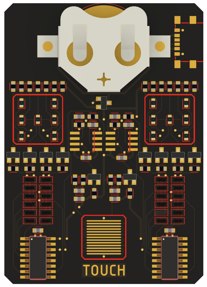

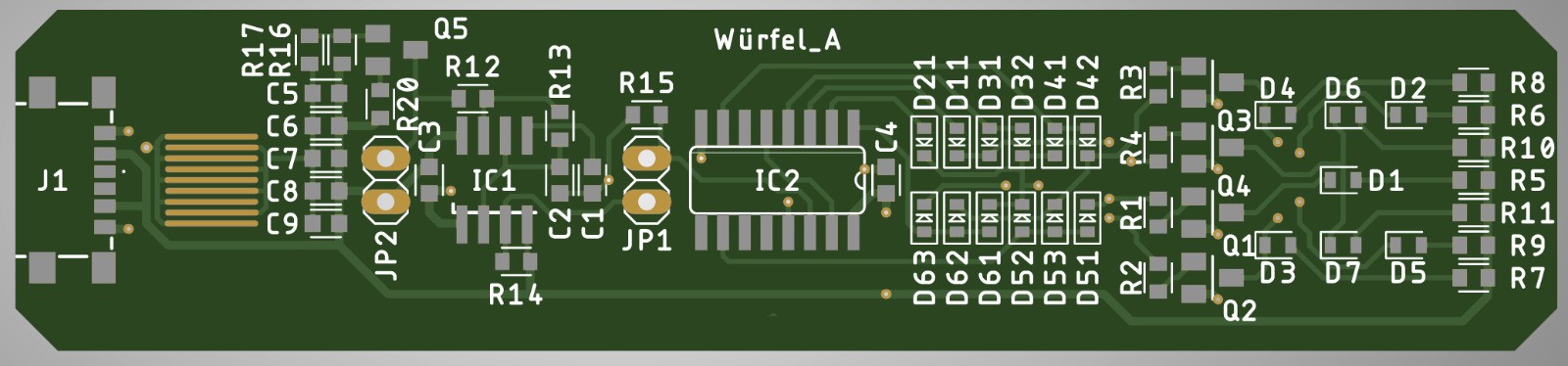

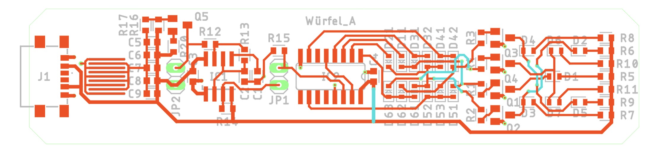

Erste TestPCB ist fertig :)

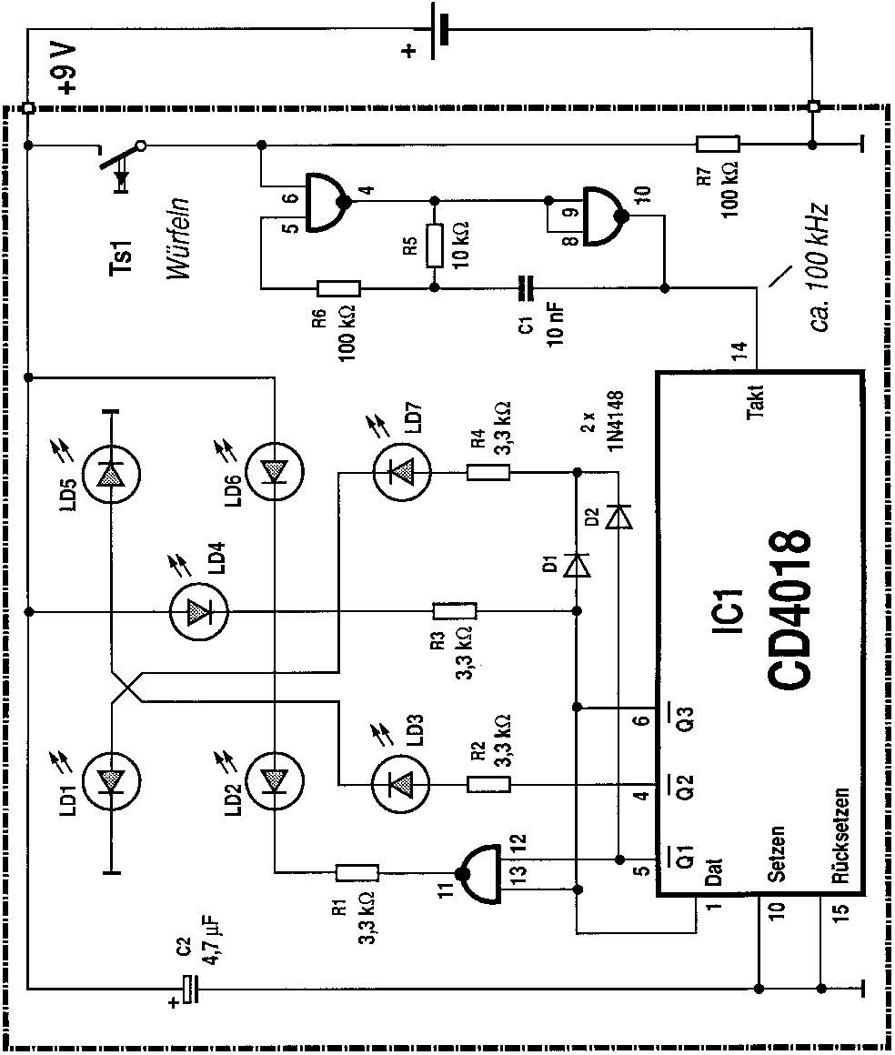

von Johannes F. (jofe)
Mit einem 4018 geht’s wesentlich einfacher, da kann man sich die ganzen
Dioden sparen. Gibt einen Bausatz von Conrad, da wird das so gemacht:
https://www.conrad.de/de/p/conrad-components-hb-106-2-led-wuerfel-bausatz-ausfuehrung-bausatz-baustein-bausatz-195111.html
Leider kann man das PDF nicht mehr runterladen. Da muss ich von meinem
Würfel nochmal den Schaltplan aufnehmen, finde meine alten
Aufzeichnungen dazu gerade nicht.
Hab das PDF in den Tiefen meiner SSD gefunden. Das ist wohl die
einfachste und m.E.n. eleganteste Variante ohne Mikrocontroller. Der
4011-Oszillator ist einfach durch die NE555-Schaltung zu ersetzen, um
den Slow-Down-Effekt einzubauen.
von Arno R. (arnor)
So richtig scheinst du das Gegenkopplungsprinzip noch nicht verstanden
zu haben. Die beiden 10M-Widerstände R16/R17 sind nicht nur überflüssig,
sondern sogar schädlich für die Funktion. Sie machen die stabilisierende
Wirkung der Gegenkopplung zum Teil zunichte.
Arno R. schrieb:
> Die beiden 10M-Widerstände R16/R17 sind nicht nur überflüssig, sondern
Sie sorgen dafür, dass C5-C9 sauber entladen - was davon in der Praxis
überwiegt, dafür gibt's TestPCBs mit unterschiedlichen
Bestückungsvarianten. Die dürfen erstmal von unseren Azubis von Hand
gelötet und getestet werden.
Johannes F. schrieb:
> Das ist wohl die einfachste und m.E.n. eleganteste Variante ohne
> Mikrocontroller.
Leider braucht man noch ein Gatter für LD2 und LD6, ansonsten ja, das
ist eine schöne Lösung. Zu unserem 30. finden wir die Idee mit old
school Bauteilen und Diodenmatrix aber schon sehr ansprechend. Die
Dioden bestücken wir final entweder mit MicroMELF oder wir machen alles
um die beiden großen SOIC so klein wie möglich.. :)

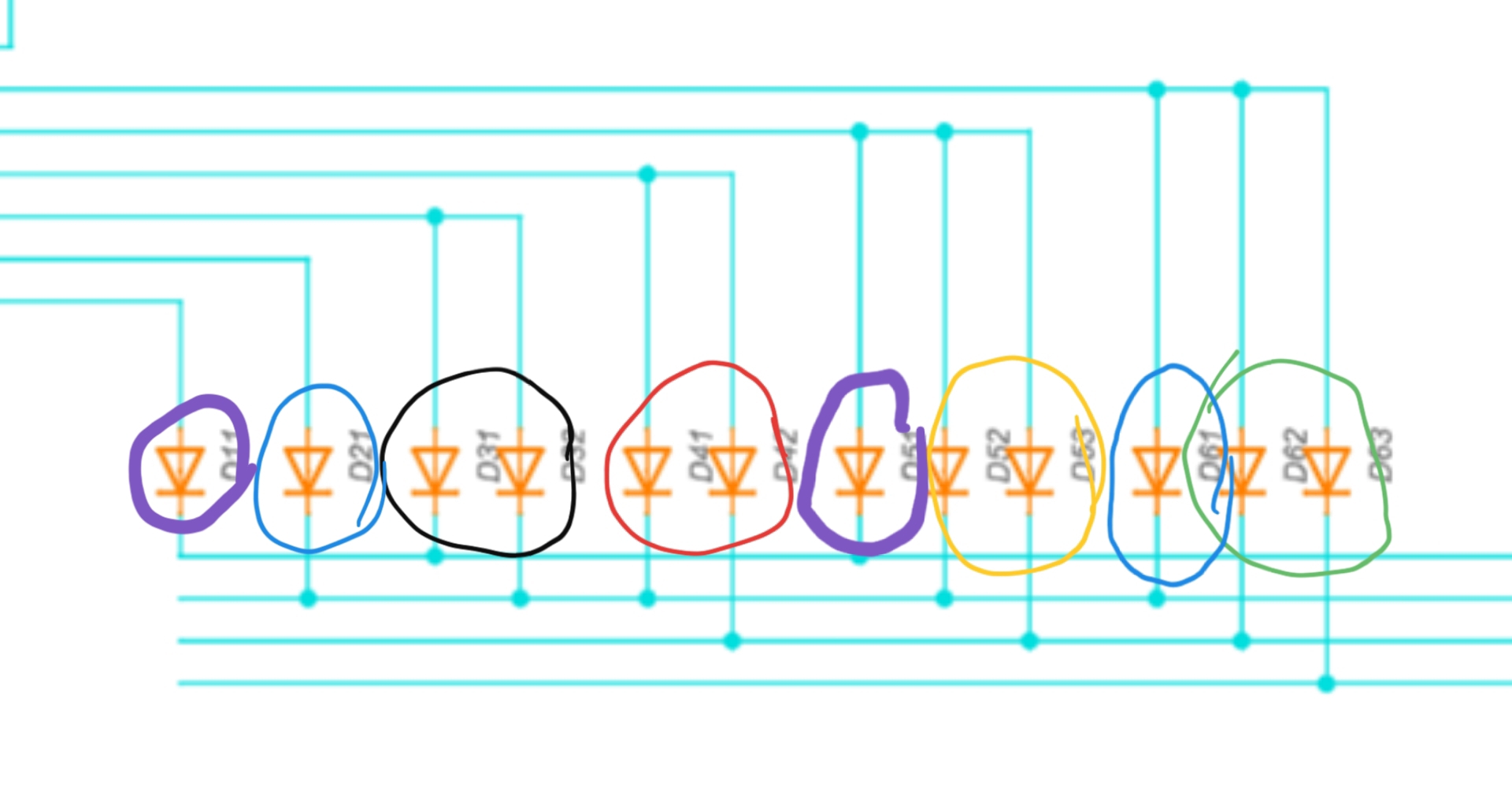

Brüno schrieb:
> Die Dioden bestücken wir final entweder mit MicroMELF
12 Stück Micro Melf müssen aufwendig mit Pastenmaske fixiert werden.
Einfacher für die Diodenmatrix sind 6 Stück Doppeldioden im SOT23
Package (BAV70 und BAW56).
Kreise mit gleicher Farbe entsprechen gleiches Package.
Durch den Einsatz von modernen LEDs können Die Transistoren Q1 - Q4
entfallen.

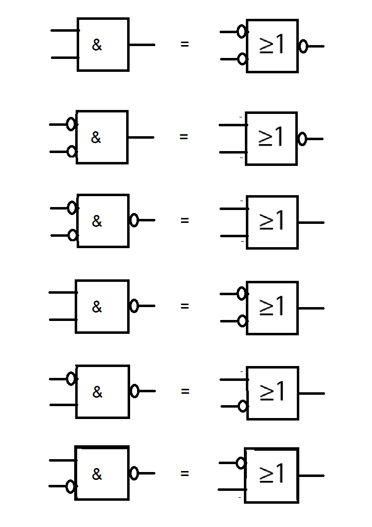

von Daniel S. (supernova01)
Apropos "Gesetzte" - Regeln...
Man muss sich eigentlich nur merken, dass die Invertierung aller Ein-
und Ausgänge am UND-Gatter immer den nicht invertierten Ein- und
Ausgängen des ODER-Gatters entspricht. Das gilt für alle möglichen
Kombinationen...
Eigentlich ganz einfach, siehe Bild.

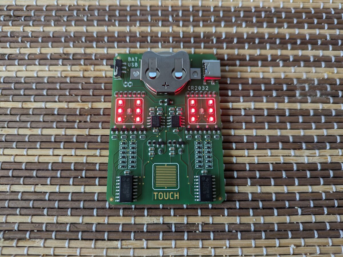

Läuft, danke für alle konstruktiven Beiträge 🤓
Die Schaltung läuft sogar an einer CR2033 und das finale Layout für
einen Doppelwürfel ist nun auch fertig.
Besonders schön ist, dass der Würfel mit der Dimensionierung im Anhang
merklich schneller läuft je ärger man drückt und danach langsam zum
Stehen kommt, was deutlich ansprechender ist als die
Standard-Schaltungen, bei denen der Würfel beim Loslassen eines Tasters
sofort anhält 🙂
Sieht optisch sehr ansprechend aus!
Hast du die Schaltung vorher auch mal getestet? Ich frage nicht nur
wegen der LED Helligkeit, sondern auch wegen einer zu schwachen
Batterie.
Bei einer schwachen Batterie kann es vorkommen, dass immer ein Pasch
gewürfelt wird, weil sich beide NE555 über die Versorgungsleitung
synchronisieren.
Abhilfe schafft ein 100 Ohm Widerstand in der Versorgungsleitung vor
jedem NE555 mit je einem 100uF Abblockelko!
Jens G. schrieb:
> Wenn Du mit "verwendeten 555" die konkreten Ausgaben der jeweiligen
> Hersteller meinst, dann kann das bei solchen non-Std-Schaltungen sogar
> sein.
Ich hatte mehrere Exemplare vom gleichen Hersteller (wenn ich mich recht
entsinne Texas Instruments) im DIP-Package auf Steckboard getestet. In
Verbindung mit einer solch merkwürdigen  Schaltung kann dabei natürlich
einiges schief gehen..
> synchronisieren.
Ich werde versuchen, das durch einen unterschiedlich großen R13 für
beide Hälften zu verhindern. Dadurch sollten sie wenn das Feld gedrückt
ist deutlich unterschiedlich schnell laufen und nichts desto trotz wenn
man loslässt ähnlich stoppen.
Auch sind die zwei SENS-Potientale nicht miteinander verbunden und das
Touchfeld ist entsprechend auf die beiden Würfel aufgeteilt, siehe
Anhang.
> Anhang.
Raffiniert gelöst 👍
Das ist natürlich auch eine einfache und elegante Möglichkeit! Wobei die
Veränderung von R20 zu einem größeren Frequenzunterschied führen dürfte.

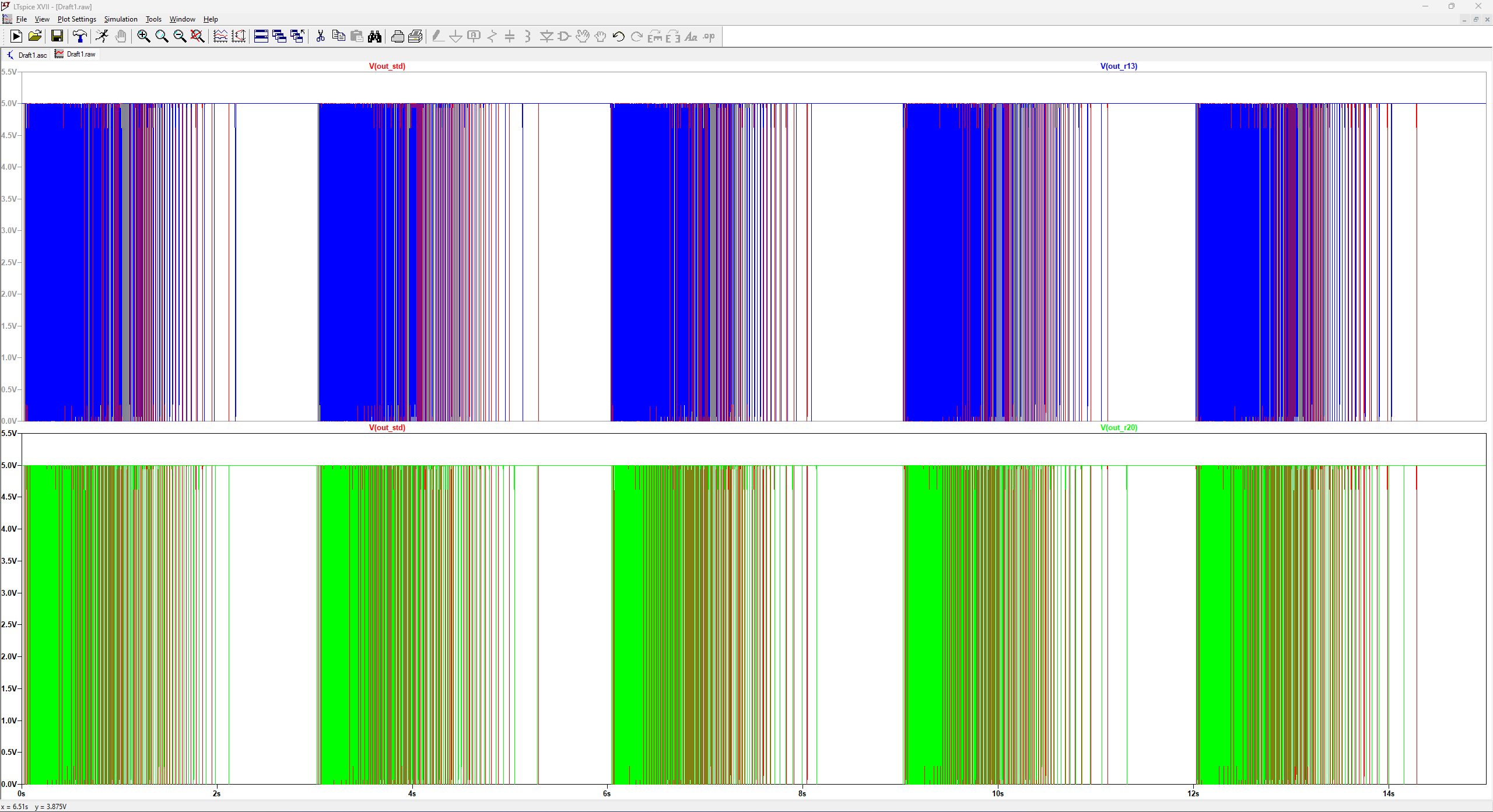

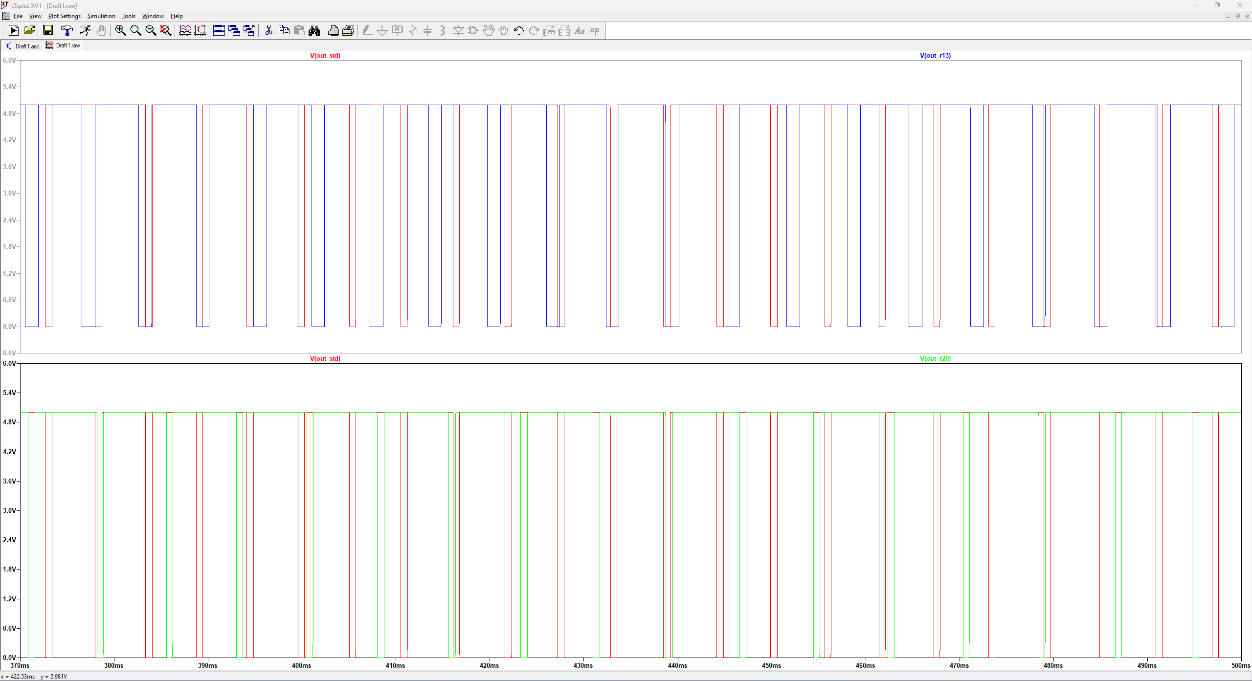

Die Simulation gibt dir recht, R20 hat einen deutlich höheren Einfluss
auf die Frequenz und meine Befürchtung, dass der Würfel mit einem
höheren R20 nach dem Loslassen deutlich langsamer zählen würde, hat sich
nicht bewahrheitet. Mal gucken, wie sie sich in der Realität schlagen.
Ich bin sogar schon fast der Meinung, dass R13 komplett entfallen kann
und du Pin 6 mit Pin 7 direkt verbinden kannst.
Dann würde sich C2 direkt über DIS entladen und der low-Puls wäre
entsprechend kurz. Das finde ich nicht allzu galant..
Aber apropos Kondensator, kann ich C1 auch mit 100n bestücken? Auf dem
Prototyp tut sich nichts, es fällt mir nichts ein, was dagegen spräche
und es würde ein Feeder frei werden..
