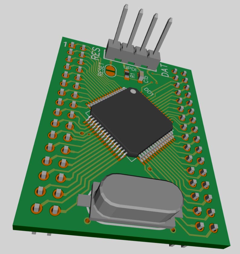

Ralf H. schrieb:
> Welche Bauteiltypen wären vorzuziehen?
> SMD oder eher dann  gedrahtet. Mit Bedahtung kann man halt leichter
> Brücken machen um Vias zu sparen.
Vias braucht man nur sparen, wenn man Platine selbst ätzt. Wenn man die
Platine in China bestellt, macht man so viele Vias wie notwendig. Ich
habe bisher PCB mit Vias 0,3 mm und Leiterbahnen 0,152 mm bestellt, aber
Leiterbahne kann man auch noch kleiner machen. Vias aber eher nicht: mit
0,2 mm wollte Hersteller zusätzliche Tests machen, das wäre zu teuer.
Meistens bestelle ich zweilagigen PCB, aber vier Lagen sind auch noch
günstig und sparen viel Platz.
Bauteile: mit SMD kann man beide Seiten der Platine bestücken, fast
unabhängig voneinander. So kann man alles viel kleiner und bequemer
machen.
Ich benutze C und R in 0603 und 0805 Größen. Kleinere sind schon etwas
zu schwer zu löten. Transistoren nehme ich lieber in SOT-23. IC nehme
ich in SO, falls diese Variante zu kaufen ist: mit 1,27 mm zwischen Pins
ist Löten komfortabel. Aber auch TQFP mit 0,8 mm geht gut. TQFP mit 0,5
mm zwischen Pins löte ich mit Mikroskop, aber wenn es möglich ist, nehme
ich lieber die größeren.  Wenn man mit Mikroskop löten muß, ist wichtig,
am Tag vorher nicht zu viel zu trinken: sonst zittert Lötkolben unter
Mikroskop zu stark.

So etwas. Das ist 3d-Modell: Platinen sind gerade heute gekommen, aber
ich habe sie noch nicht gelötet und nicht fotografiert. Morgen nach dem
Dienst werde ich mich damit beschäftigen...

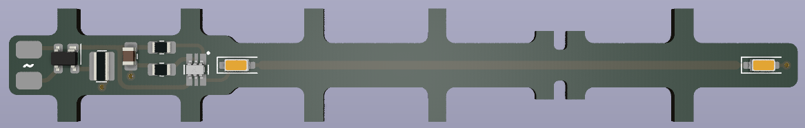

Was anderes. Diverse Fräsungen lasse ich auch gerne machen. Meine letzte
Platine mit vielen Fräsungen ist die Gezeigte. 14x90mm. Die 2 kurze
Schlitze rechts sind 1,5mm breit. Das ging wie bestellt klar.

YMMV, bei einem anderen Hersteller hat diese Platine vielleicht Null
Fräsungen, aber für das Pauschalangebot ist sie zu groß (weil die Kontur
zu lang ist).
