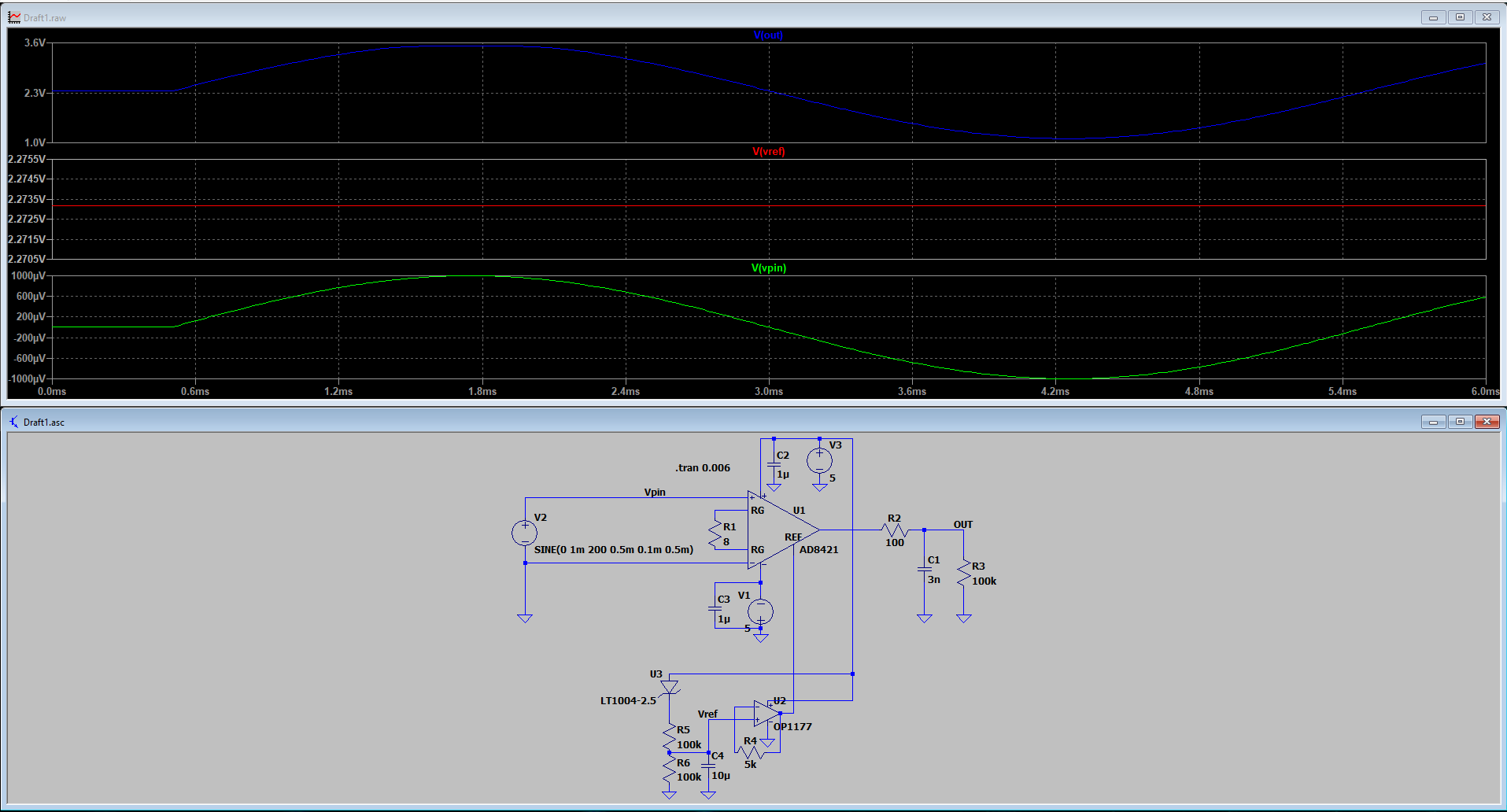

ich suche ein Instrumentenverstärker für ein Drucksensor.
Der Drucksensor gibt mir 0-2mV (meist aber nur 0-0.5mV) aus und muss
1000x pro Sekunde gemessen werden.
Der Instrumentenverstärker soll dann via ADC ausgelesen werden, also ein
wert zwischen 0-3.3V ausgeben.
Wäre da der INA125 geeignet oder gibt es das bessere Kandidaten?
Lg Stefan

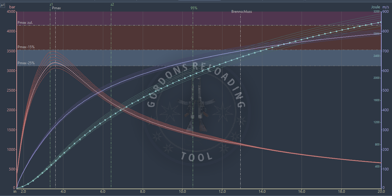

von Stefan A. (ripper121)
Es soll der Druck bei einem Schuss von einer Waffe gemessen werden.
Die ganze Kurve im Bild spielt sich innerhalb 1ms ab.
Dazu wird ein Dehnmessstreifen auf den Lauf geklebt nahe des
Patronenlagers.

von Gebhard R. (Firma: Raich Gerätebau & Entwicklung) (geb)
Der INA125 ist nicht ideal. Du hast 2mV Signal und möchtest auf etwa 2V
für den ADC kommen. Also Verstärkung 1000. Da hat der INA125 schon mal
zuwenig Bandbreite. Da dein Signal recht dynamisch ist, wäre zu
überlegen ob man nicht einen AC Verstärker nimmt.

Hab noch den AD8421 gefunden welcher granz gut ausieht.
Wird dann denke auf die Kombi raus laufen.
ESP32 TPS65133 AD8421 AD7980
Hab bisschen mit LTSpice rum gespielt und sieht eig. ganz gut aus.
