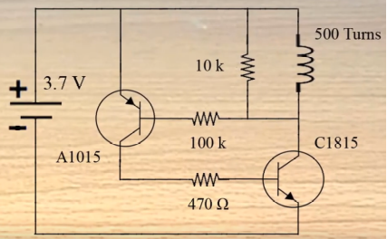

Wie funktioniert die angehängte Schaltung?
Für einen Schwingkreis fehlt ja ein Kondensator ..

von Rainer W. (rawi)
Christoph M. schrieb:
> Die Frage ist aber nach wie vor: Warum tut die Schaltung was sie tut?
> Wie ist der Funktionsmechanismus?
500 Turns ist gleichzeitig Empfänger und Elektromagnet.
Die Induktionsspannung durch den vorbeifliegende Magnet schaltet A1015
und steuert über C1815 den Strom durch 500 Turns.
Blöde und umständliche Bauteilbezeichnungen - aber so steht es nun mal
im Plan.
Google Lens schlägt den "Joule Thief" vor, übersieht dabei aber einen
Kondensator für die Rückkopplung:
https://www.talkingelectronics.com/projects/LEDTorchCircuits/LEDTorchCircuits-P1.html
Außerdem ist es meistens ein Trafo mit zwei Wicklungen.
https://de.wikipedia.org/wiki/Joule_thief

Der sich näher bewegende Magent induziert eine Spannung, die dann von
den Transistoren geschickt verstärkt wird und den Magenten vollends
anzieht. Weil die vom NPN eingespeiste Sannung und die vom Magenten
induzierte Spannung sich dann irgendwwan aufheben, schaltet der
Transistor wieder ab und deshalb lässt die Spule den Magneten wieder
"los".

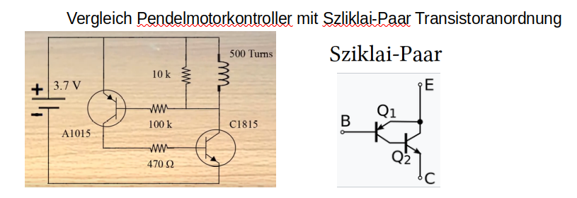

Im übrigen bilden die beiden Transistoren ein Sziklai Paar und haben
eine sehr hohe Verstärkung. Wenn man sich kurz mal vorstellt, das die
Verbindung zwischen dem 100k Widerstand und der Spule getrennt wäre,
sieht man das Sziklai Paar mit einem PNP vorne und dem NPN hinten. Die
hohe Verstärkung ist nötig, weil die in der Spule erzeugte Spannung
durch den Magneten sehr klein ist, die Spule andererseits aber einen
kräftigen Strom braucht, um die Auslenkung des Pendels zu bewirken.
Sziklai Paar kann man googlen und ist eine Variante der bekannten
Darlington Schaltung

von Christoph M. (mchris)
Matthias S.
Das Szlikai-Paar hat aber beim NPN keinen Basiswiderstand. Wofür wird
der gebraucht.
Wieso hat das Schalten des Transistor C1815 keine viel größeren Einfluss
auf die Rückkoppelung als die Induktion der Spule?

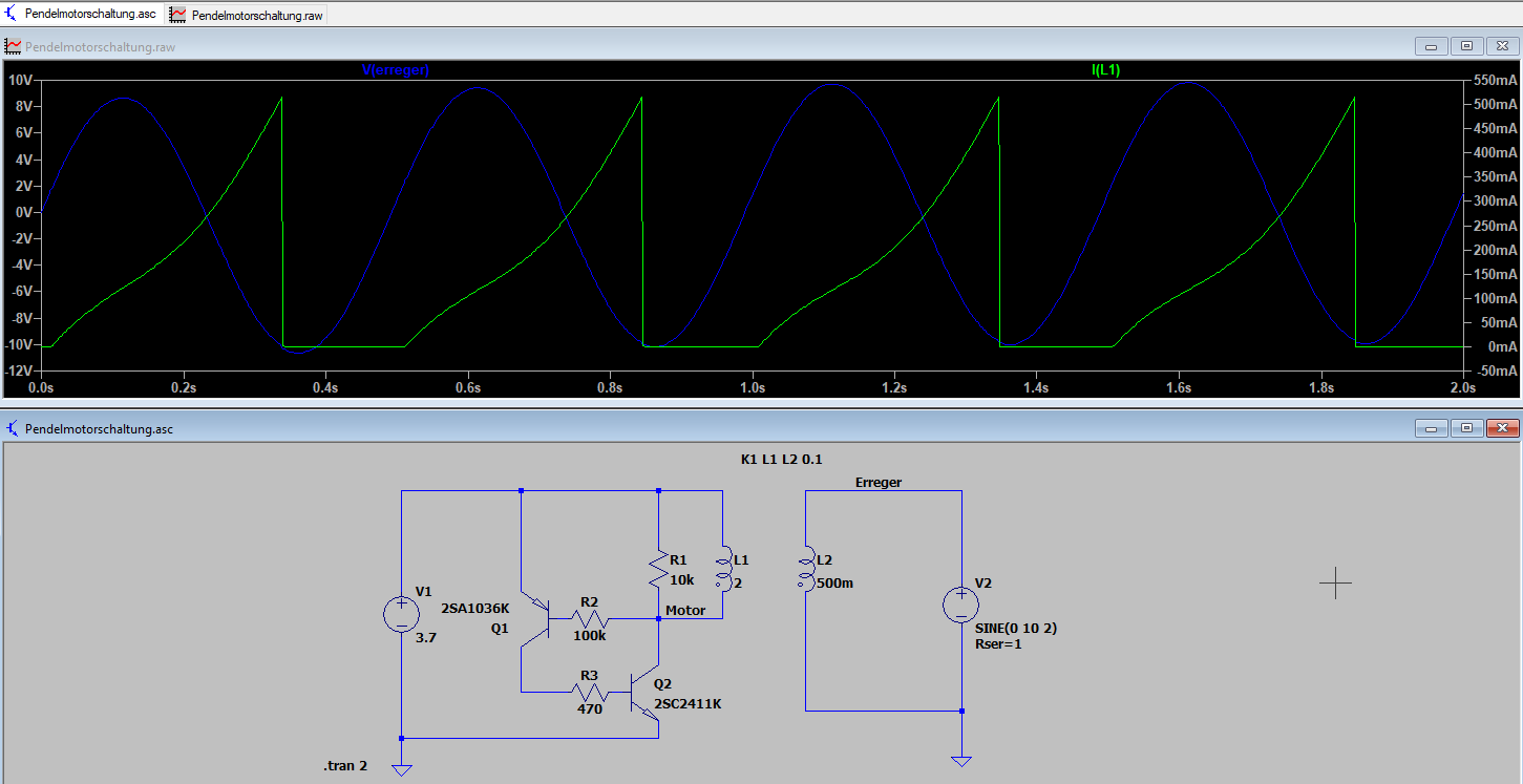

Hier der Versucht einer Simulation. Der Strom liegt hier im Bereich von
uA. Was muss geändert werden, dass die Schaltung funktioniert?

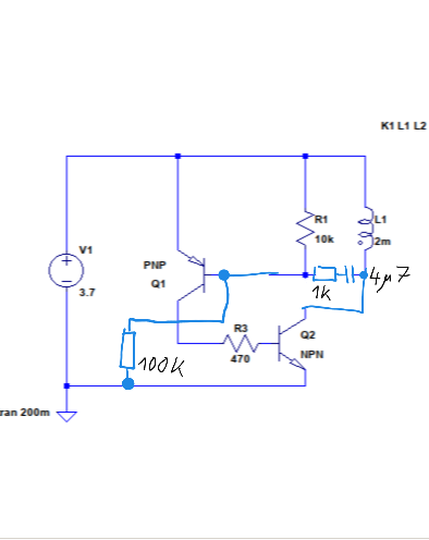

von Marcel V. (mavin)
Damit die Spule nicht 0,7 Volt erzeugen muss, kann Q1 vorgespannt
werden, aber nicht zu stark, sonst fängt die Schaltung durch den
zusätzlichen 4u7 Kondensator an zu schwingen! Der 4u7 ist aber
erforderlich, damit die Schaltung nicht in Selbsthaltung geht
(Stichwort: Thyristor).
Nimm echte Bauteile (nicht die generischen NPN und PNP) und realistische
Bauteilwerte. Sieh dir das Video an: da ist ein Eisenkern drin. Und
damit ist die Induktivität zigmal größer als du berechnet hast.
>Und damit ist die Induktivität zigmal größer als du berechnet hast
Im Video meine ich einen Ferritkern zu sehen. Aber zugegebenermaßen: Die
Induktivität wird wohl deutlich größer sein, als die von mir in der
Simulation eingetragene. Ich habe sie nicht berechnet, sondern einfach
einen Wert eingetragen, der irgendwo in der Nähe sein könnte.
Die Schwierigkeit an der Simulation ist die Kopplung. Die entspricht ja
nicht genau dem physikalischen Aufbau, weil der Magnet sich ja räumlich
bewegt. Deine angenommene Erregungsinduktivität von 500mH könnte
Rückwirkungen auf die Schaltung haben.

Es handelt sich um so eine Schaltung, allerdings ohne die
Tagabschaltung:
http://elektronik-labor.de/Notizen/0211LEDlampe.html
Die Schaltung aus dem Elektroniklabor enthält einen Kondensator und
entspricht damit eher dem Joule-Thief.
"mit Eisenkern" kann übrigens nicht nur "mit Kern aus Eisen"
bedeuten, sondern ist auch im Fachbereich gut eingebürgerte
Umgangssprache für "mit schon relevant höher als Vakuum/Luft
permeablem Kern darin".
Anders gesagt: Keine "Luftspule".
