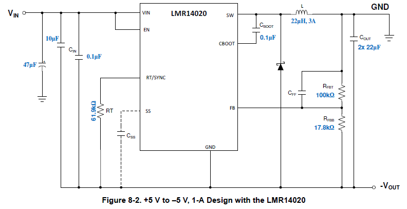

ich entwickle aktuell ein PCB, das einen Silizium Photomultiplier (SiPM)
(C-Series, 6mm, 35µm) zur Messung fluoreszenten Lichts beherbergen soll.
Ich suche dafür nach einer möglichst unaufwändigen Lösung eine negative
Bias-Spannung in Höhe von -27V für den SiPM zu erzeugen. Auf dem Board
stehen bislang +12V und +5V und +3.3V zur Verfügung. Die Spannungsquelle
muss einen Strom von 0-20mA zur Verfügung stellen können. Ein extra
Netzteil möchte ich nicht verwenden.
Meine bisherige Recherche ergab, dass ein Step-Down converter ähnlich
der angehängten Schaltung eine einfache Lösung sein könnte. Für die
jedoch sehr kleinen zu erwartenden Ströme komme ich bei der Berechnung
der Induktivitäten anhand des Datenblatts des LMR14020 auf sehr große
Werte. Daher frage ich mich, ob eine Solche Schaltung für meine
Anwendung das richtige ist.
Über ein paar Tipps würde ich mich sehr freuen! Vielen dank im Voraus!

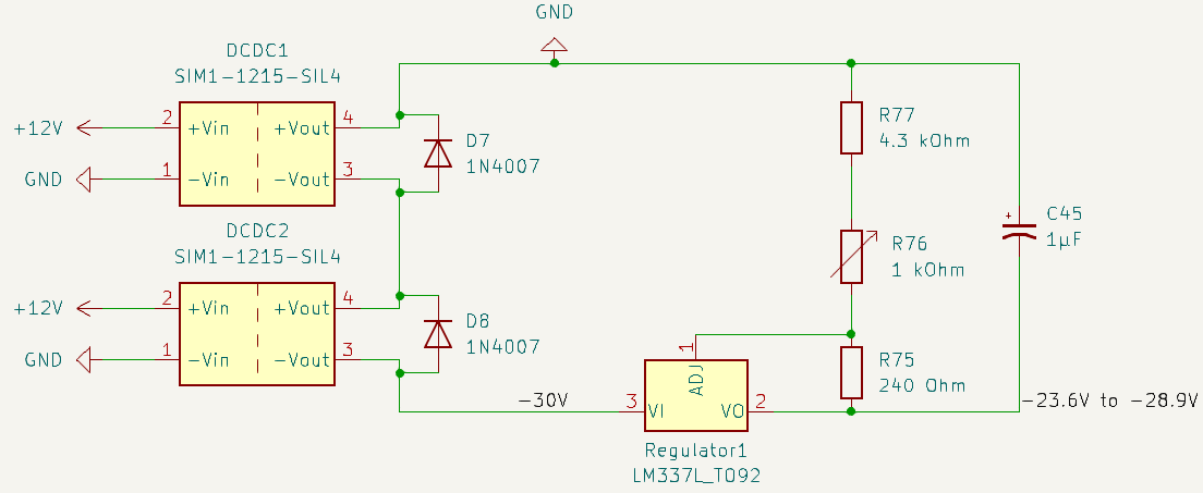

von H. H. (Gast)
Nimm mehrere billige DC/DC-Wandler, eingangsseitig parallel,
ausgangsseitig in Reihe. Dabei Inversdioden parallel zu jedem Ausgang
nicht vergessen.
von Joachim B. (jar)
trennende DC/DC Wandler obwohl / das sagt, aber nicht jedem geläufig
sein mag.
z.B. oder Gleichwertige
https://www.schukat.com
HN-POWER DC/DC-Wandler-Module Serie SIM1-DIL8
Leistung: 1W    DIP/DIL8 Plastic Case    Single & Dual Output
Eingangsspannungsverhältnis: 1:1
Sim1 0524 + Sim1 0505 =29V
https://www.reichelt.de/dc-dc-wandler-am1s-1-w-24-v-42-ma-sil-4-sim1-0524-sil4-p35027.htmlhttps://www.reichelt.de/dc-dc-wandler-am1s-1-w-5-v-200-ma-sil-4-sim1-0505-sil4-p35024.html

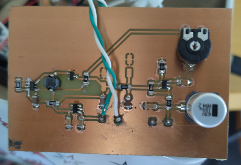

von Paul A. (hefezuechter)
Für mein Gammaspektrometer habe ich mich an Figure 5B auf Seite 3
orientiert. Vbias wird von einem MAX5026 aus den 5V "Boardspannung"
erzeugt.
https://www.onsemi.com/pub/Collateral/AND9782-D.PDF
https://physicsopenlab.org/2017/11/28/programmable-power-suppy-for-sipm-bias/
Die Schaltung mit dem LT6015 funktioniert perfekt und habe die sogar als
Laie/Bastler hinbekommen (siehe Bild).
von Michael B. (laberkopp)
Step doen als Inverteriende Schaltregler zu verwenden ist immer durch
die Brust ins Auge.
Nimm einen invertierenden Schaltregler, und für deine Anwendung tut es
git ein MC34063.
Gutmutig beherrschbar, billig und spannungsfest genug, leicht
beschaffbar.

Ich habe jetzt mal eine Schaltung (siehe Anhang) mit zwei 1215er in
Serie skizziert. Die resultierenden -30V würde ich dann mit einem Poti
und dem LM337 auf einen Bereich zwischen -23.6V und -28.9V einstellbar
regeln.

Da habe ich mal zwei 1N4007 dazu gepackt. Habe ich das richtig
recherchiert, dass diese Dioden beim nicht ganz gleichzeitigen
Einschalten verhindern, dass der eine Konverter den anderen killt?
