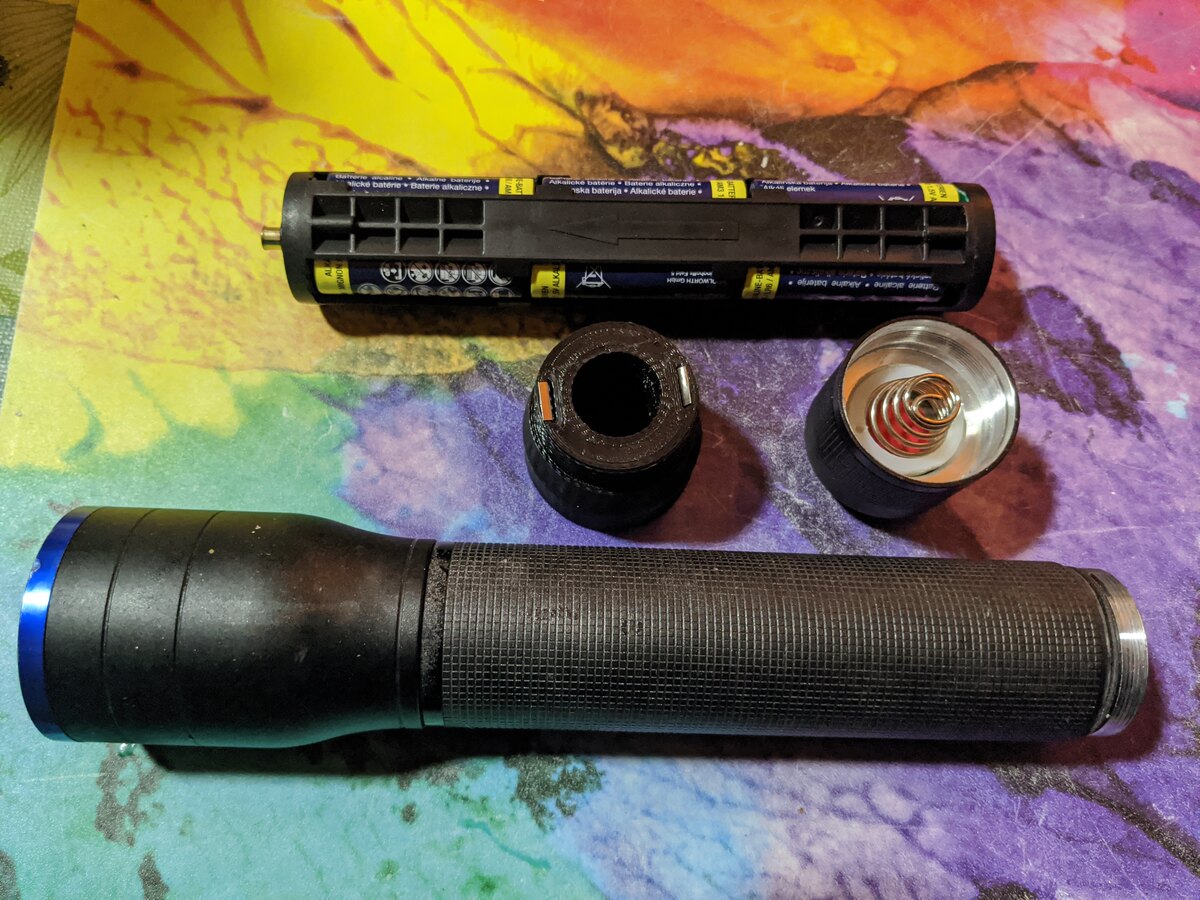

Ich bin gerade dabei eine meiner Taschenlampen von Batterie- auf
Akkubetrieb umzubauen.
Aktuell wird die Lampe mit neun in Reihe geschalteten 1,5V Alkaline
Zellen (AA) betrieben. Leider halten die Batterie nur 1-2 Stunden. Da
mir das auf Dauer zu teuer wird und ich noch jede Menge 18650 Zellen aus
ausgemusterten Notebookakkus hier rumfliegen habe, möchte ich die Lampe
gerne umrüsten und mit drei Li Ion Zellen betreiben.
Damit die Zellen in das Gehäuse passen, habe ich ein Zwischenstück aus
PLA mit Innen- und Außengewinde gedruckt. Für den unteren Teil, werde
ich noch eine Führung drucken, da die 18650 einen geringeren Durchmesser
als das Batteriepack haben.
Die Masseverbindung(-) läuft über das Alugehäuse. Um diese
wiederherzustellen, laufen 2 Nickelbleche (Akkuverbinder/Lötfahne) durch
das Adapterstück.
Grundsätzlich funktioniert die Konstruktion und die Lampe leuchtet.
Da ich die Lampe nicht jedesmal zerlegen möchte, um die Zellen zu laden,
möchte ich ein kompaktes BMS mit in das Gehäuse einbauen.
Auch unterwegs möchte ich die Lampe unkompliziert laden können.
Daherkam mir der Gedanke eine USB C Buchse und einen Step Up Konverter
zu verbauen.
Meine Frage ist jetzt:
Gibt es so etwas auch in Form von einem einzigen Modul (BMS+Step UP mit
5V Eingang)für kleines Geld? Ich habe zwar bei eBay diverse "All In One"
Module gefunden, diese haben aber keinen Balancer, was ich bei
gebrauchten Zellen für suboptimal halte.
Kann ich z.B. ein MT3608 2A Step Up Modul mit diesem BMS verwenden:
https://www.ebay.de/itm/122950806114 ?
Oder sollte ich da lieber einen Aufwärtswandler mit fester Spannung
verwenden?
Schaffe es wahrscheinlich erst nächstes Wochende zurückzuschreiben,
daher bedanke ich mich vorab schonmal für eure Antworten!

von Oliver (zakmckracken)
Klaus R. schrieb:
> ...und sowas o.ä.? Pro Zelle noch nen UV protect wäre ggf
> Zusatzsicherheit.
> https://www.ebay.de/itm/175873538439
> Suche 3s charger usb.
> Klaus.
Das Modul unterstützt leider kein Balancing für 3 Zellen. Dieses wird
nur im 2S Modus unterstützt. Das trifft leider auch auf alle anderern
Module zu, die ich bisher finden konnte.
Kann ich hinter dieses Modul problemlos ein BMS schalten, das die
Akkuspannungen einzeln reguliert und UV und OV Protection bietet, wie
beispielsweise dieses hier https://www.ebay.de/itm/122950806114

ordentlichen Akkus gesamt über 6000 mAh Ladung).
Achtung: Bei Paralellschaltung von Li-Akkus beachten, dass diese vorher
auf gleiche Spannung gebracht werden sollten!
Zum Laden kann ich dir auch was vorschlagen. Gibt auch auch fertige
Sachen mit 5V Stromversorgung (USB).
Alternativ kann man auch einen 20W-Strahler in so eine TaLa einsetzen.
Das habe ich z.B. hier mit dieser Konstruktion gemacht.
http://uwiatwerweisswas.schmusekaters.net/Uwi/ELEKTRONIK/LED_LAMPEN/TASCHENLAMPE_20W/
Sowas ist dann geeigent, um "Flutlich" auf kleineren Sportplätzen zu
geben.
Kannst mich gerne kontaktieren, wenn du noch Vorschläge oder
Unterstützung brauchst. Ich habe selber eine kleine Drehmaschine, mit
der ich auch mal eben passende Adapter für solche LED drehen kann.
Gruß Oeletronika
von Hadmut F. (hadmut)
Mach ich immer so.
Die 3 mal AAA lampen werden auf ein mal 18650 umgebaut ohne gehäuse zu
verändern. Neuerdings verwende ich die 21700 (nkon.nl). Die passen
gerade noch rein und doppelte kapazität. Die exoten sind etwas teurer
als 18650.
Für D-size lampen habe ich die 26500 genommen. Mal schauen wie lange der
led-treiber die überspannung abkann.
von Peter (wokinloksar)
Sowas kostet mit Zubehör 20,-€, bei Ali teilweise noch günstiger.
Per USB-C ladbar.
https://www.amazon.de/foo/dp/B0C4L59NLJ/

von Peter M. (r2d3)
Klaus R. schrieb:
> Mich würd immer noch interessieren wieso man 9x AA in Reihe und nicht 3x
> C parallel genutzt hat...any ideas?
Vermutlich befindet sich vorne keine Einzel-LED, sondern vier Stück in
Reihe.
Spannend wäre es zu wissen, mit welcher Billigelektronik man dem
Spannungshub zu Leibe rückt. Hat die Lampe einen Stromtreiber?
Vielleicht sind die Akkus auch noch halbvoll, wenn das Licht nach 1-2
Stunden zurückgeht.
