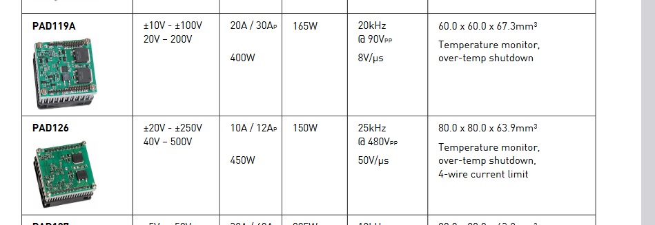

So einen Verstärker kann man fertig für relativ wenig Geld kaufen. Das
sollte man tun.
https://www.hivolt.de/en/hv-amplifiers/
https://www.hivolt.de/fileadmin/hivolt/pdf/PAD.pdf
PAD113
https://www.falco-systems.com/products.html
https://www.hvproducts.de/amplifiers

PAD189 scheint dennoch brauchbar zu sein aber es geht mir dennoch auch
um das Verständnis und dabei etwas zu lernen.
von Peter D. (peda)
Gustav G. schrieb:
> Strom
> soll maximal 0.5A Ausgangsseitig sein.
0,5A ist der Genickbrecher, selbst APEX hat da nichts im Programm.
Der PAD189 schafft nur max 55mA bei 1000VDC.

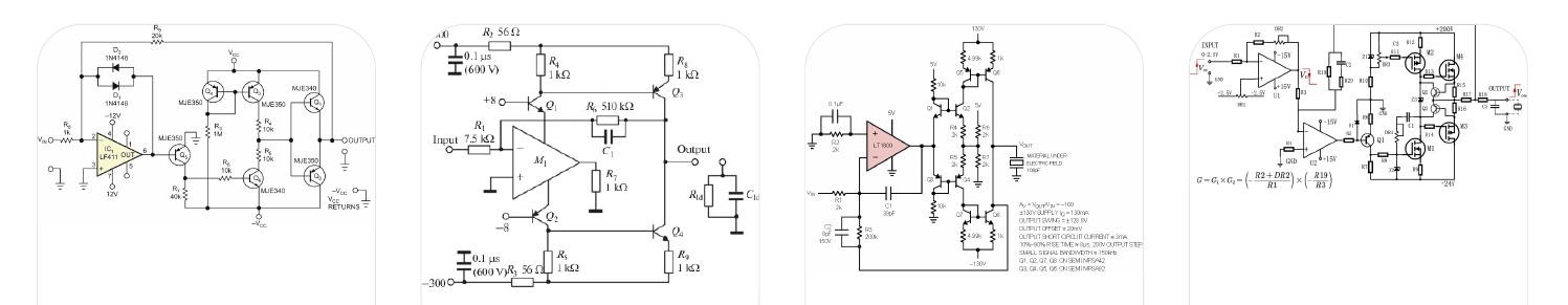

Wie "400" müssen die 400Vpp sein (da du nur mit +-200V simulierst wohl
nicht so genau), wie 0.5 der Strom und wie viel/lange kommt da wirklich
Rückspeisung aus dem Plasma?
Mit einem Apex PA93 bist du Nahe an deinen Werten, ~380V, ~300mA Dauer
(bei perfekter Kühlung). Ja, das ist Nahe an den abs. max. ratings, aber
weil die von Apex kommen, wäre ich geneigt, dem Datenblatt bis dort zu
glauben. Strombegrenzung kann der auch gleich mit, wenngleich die 0.5A
recht wenig sind, außerhalb der typischen Kurve im Datenblatt.

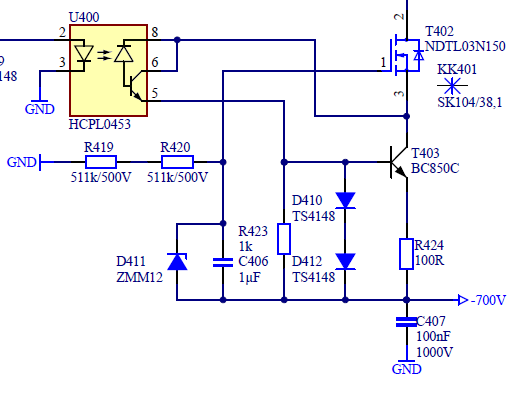

Hier wären ein paar high voltage amplifier mit Schaltbildern:
https://www.sopbyt.top/products.aspx?cname=high+voltage+amplifier&cid=33&url=ozelipekyoluhastanesi.com
Wenn Klirrfaktoren nicht besonders klein sein müssen, dann geht das mit
Optokopplern im Ansteuerpfad.
400V 0,5A sind 200W.
Power ratings of 20W to 50W for the TO-220 packages and up to 100W for
the TO-247 package.
D.h. Du mußt in der Endstufe auch Transistoren parallel schalten mit
Symmetrierungswiderständen (für Transistoren 2V für Mosfet 6V
zusätzlichen Spannungsabfall berücksichtigen). Wegen der 4-Quadranten
dann 3 TO-247 oder 6-10 TO-220.

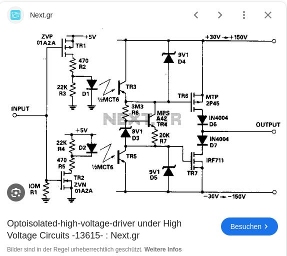

von Peter D. (peda)
Diese Schaltung fällt auch unter die Rubrik, funktioniert nur
theoretisch.
Neben der Temperaturabhängigkeit der Optokoppler kommt noch die der FETs
TR1, TR2 hinzu. Da sollte man wenigstens eine Treiberschaltung mit OPVs
nehmen. Die kann man dann so dimensionieren, daß beide LEDs nur einen
kleinen Ruhestrom bekommen. Und bei Aussteuerung macht ein Optokoppler
komplett dicht und der andere kann schön aufsteuern.
Und daß die Optokoppler die Endstufe abschalten, ist ne ganz blöde Idee.
Das gibt hübsche Einschaltspitzen, die die FETs nicht überleben.
Im Bild mal ein Optokoppler der den FET einschaltet. Und ja, das ist
eine Kaskodenschaltung, der FET wird am Source gesteuert.
Für kleine Frequenzen geht der symmetrische Aufbau ganz gut.
Will man schneller sein, ist ein Optokoppler besser zu beherrschen mit
aktiver Stromquelle für die andere Richtung.
Ohne Optokoppler, d.h. mit Transistoren und Z-Dioden zum
Potentialversatz gibt es Probleme mit dem Ripple der
Versorgungsspannungen. Der läßt sich nicht schnell genug ausregeln,
aufgrund der hohen Verschiebespannung.
Für sehr hohe Ströme (>50mA) habe ich bisher nichts entwickelt. Ich habe
vorwiegend statische Lasten (Linsenpotentiale) und kapazitive
(Ablenkplatten).

Vanye R. schrieb:
> Was haelst du von diesem Konzept:
> https://www.edn.com/high-voltage-amplifier-uses-simplified-circuit/
Das hatten wir schon, auch der OP.
Beitrag "400Vpp Verstärker"
Außerdem ist das nur ein Konzept und in dem Schaltplan sind mehrere
Fehler drin.
Beitrag "Re: 1500V Linearverstärker"
von Andreas U. (Gast)
> Fehler drin.
Ich würde wetten, dass der Autor das nie aufgebaut hat, ja nicht einmal
etwas in der Richtung probiert hat.
von Mark S. (voltwide)
> Fehler drin.
So war das. Der Autor dürfte das nur simuliert haben. Gepostet hat
dieser aber den Schaltplan mit Fehlern. Das ist eine übliche Methode das
Nachmachen und technologisch Einholen zu vereiteln zu versuchen.
Vor allem fehlen bei diesen Schaltplänen in der Regel die Komponenten,
die verhindern, dass durch Bauteilstreuungen ein Halbleiter zerschossen
wird. Im Simulator sind in der Regel alle Halbleiter des gleichen Typs
gleich.
Nachdem der Link nicht mehr geht, konnte ich aus dem Speicher im
Offline-Mode noch etwas wiederherstellen und habe das als Screenshot
angefügt.
Mark S. schrieb:
> SIC.JFETs
Gleiches habe ich auch genannt im anderen Thread des TO.
von Falk B. (falk)
Mark S. schrieb:
> SIC.JFETs wären hier imho das Mittel der
Wahl:https://www.mouser.de/ProductDetail/Qorvo/UJ3N065080K3S?qs=byeeYqUIh0OYOU7Cis0jMg%3D%3D
Keine Sekunde. Wozu sollen die gut sein? Der OP will einen
Analogverstärker mit 200Vp / 400Vpp mit sagenhaften 1kHz bauen! Dafür
reichen auch olle 40 Jahre alte Bipolartransistoren!
von Gerhard H. (ghf)
Nicht keine Sekunde sondern geradezu grundsätzlich.
Ich habe $DAMALS schon sowas gebaut (plus/minus 400V,
also 800Vpp)
Die Lösung waren wirklich die FETs, vor allem der
damals neue Motorola MTP2P50E p-Kanal.
Prototyp als Doppeleuropakarte mit Kühltunnel.
Nein.Es geht nicht nur um die Bandbreite - sondern auch um SOA-Bereiche
und 4-Quadranten-Betrieb.Zeig mir mal Deinen 40 Jahren alten BJT, der
bei voller Betriebsspannung von 400V noch seine max Verlustleistung im
DC-Betrieb erlaubt.

von Gustav G. (gustavgggg)
> also 800Vpp)

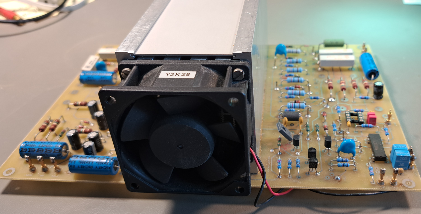

In dem o.a. Verstärker mit dem Bild kommt übrigens ein
kapazitiv gekoppelter ISO-Verstärker von Burr-Brown (jetzt TI) vor.
24 Pin-Gehäuse mit nur den äußersten 8 Pins wirklich vorhanden.
Die Dinger sind tückisch. Wenn eine "Hochspannungsleitung" in
der Nähe irgendwelche Aktivitäten macht, dann gibt es Offsetfehler
in erschreckendem Umfang.
Gerhard

Kann ich bestätigen. Die AD204 mit Trafokopplung sind deutlich robuster.
