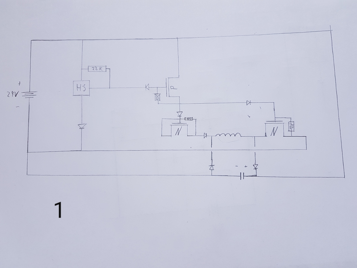

von Bada B. (bada_b)
Ok, ich hab den Schaltplan aufgezeichnet. Da du der einzige zu sein
scheinst, der das Sachlich betrachtet und zumindest ne gute Vermutung
hast, Antworte ich dir mal. Ich hoffe das angehängte Bild ist erkennbar.
Das ist die erste Schaltung. Mit 24Volt funktioniert es tadellos, trotz
Vibration gibt es keinerlei Resonanzerscheinung, welche ausgelöst wird.
Das für mich irritierende ist, wenn ich in dieser Schaltung den Pluspol
zum einen am P-dotierten Mosfet und dann zusätzlich noch ausschließlich
am Drain des N dotierten Mosfet anschließe, gibt es ein ähnliches
Problem. In der Zeichnung ist ein Kondensator, welcher den Zusammenbruch
der Spule aufnimmt. Wenn ich also den Pluspol am Drain des N-dotierten
anbringe, sorgt kurioserweise die Spannung des Kondensators dafür, wie
schnell der Motor läuft und wird die Spannung zu hoch (sollte er nicht
an der Batterie hängen), dann hört der Motor auf zu drehen, bis der
kondensator entladen ist. Setze ich ein Kabel mit einer Krokodilklemme
(z.b.eines Multimeters) an den Pluspol des Kondensators, verändert sich
dabei der Lauf, bzw. Wird früher gebremst. Es ist also ein
Resonanzproblem, das vermutlich auch durch Vibration ausgelöst werden
kann aber da ist noch mehr. Die Schaltung muss irgendwie sauber
funktionieren können, unabhängig, ob ich daran ziehe. Das Schaltbild
funktioniert jedenfalls. Es kommen noch weitere aber da ich aber nur
begrenzt schreiben kann, nacheinander. Beschriftet sollte es eigentlich
sein. HS steht für den Hallsensor und das P und das N stehen für die
jeweilige dotierung der Mosfet.

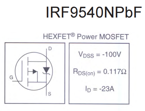

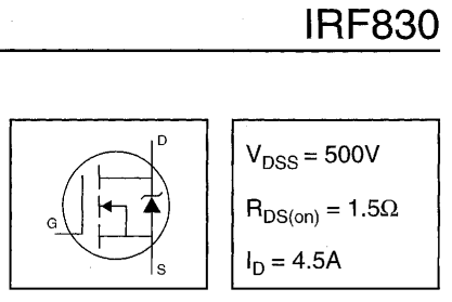

Hallsensor:A3144
Mosfets: IRF9540N (P)
         IRF830
Also ziemliche Standard Dinger und sollten nicht wegen des Typs, sondern
der Bauweise eines Mosfets das Problem sein, sofern sie das Problem
sind.
Dioden: SY360/8

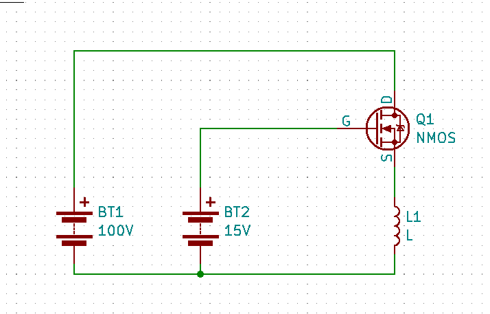

von Εrnst B. (ernst)
Mosfets werden über die Potential-Differenz zwischen Source und Gate
angesteuert.

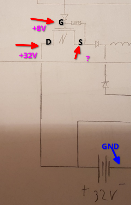

Das ist die zweite Schaltung. Hier wollte ich einfach die 8 Volt
einfügen und entsprechend die 32 Volt durch den N-dotierten schicken,
sobald er geöffnet wird. Ergebnis: sobald der Hallsensor den Magneten
wahrnimmt, fließt Strom aber nicht so und nicht dort, wo er soll.
Verlässt der Magnet den Hallsensor wieder bleibt der exakte Zustand.
Wenn ich es andrehe, schwanken die Stromwerte extrem, zwischen 300 mA
und 1A. Allerdings geht kaum was durch die Spule, geschweige denn, dass
es irgendwie nützlich wäre.

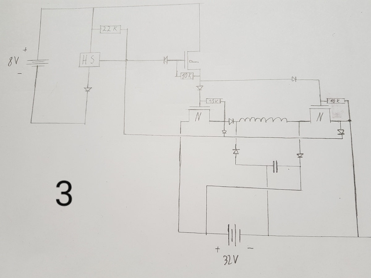

Nun zur dritten Schaltung. Hier habe ich die Minuspole der Batterien
voneinander getrennt, der Hallsensor ist jetzt die Leitung für alle
Mosfets. Rein technisch läuft es mehr oder minder aber wie bereits
erwähnt, erzeugt eine beschleunigung ein Problem. Manchmal läuft er auch
nur kurz, und stoppt dann, weil der Strom wieder falsch fließt, ähnlich
der zweiten Schaltung, nur nicht so extrem. Ziehe ich dann an den
Kabeln, wird der Stromfluss auf die 14 mA begrenzt, bzw.wenn er steht
und es fließen irgendwo 0,3mA, dann sorgt das ziehen dafür, dass dieser
Der ist völlig unleserlich.
Zeichne die Mosfets so, wie sie im Dstenblatt gezeichnet sind: mit der
immer vorhandenen Bulkdiode.
Mein Tipp zum erfolgreichen Buchautor: lerne Lesen und Schreiben. Dann
lies viele andere Bücher, verstehe, wie sie aufgebaut sind und was sie
aussagen. Dann schreibe dein eigenes Buch.
Für Schaltungsentwickler gilt das selbe: lerne die Grundlagen der
Elektronik. Dann lies andere Schaltpläne und verstehe, wie sie
funktionieren. Dann probiere es mit deiner eigenen Schaltung.
Du hast ganz offensichtlich die ersten beiden Schritte vernachlässigt.
> Dann nimm dir zwei Buntstifte, und zeichne für jeden FET den Stromkreis
> (Kreis=geschlossen!) wie beim Einschalten das Gate aufgeladen wird. Und
> beim Abschalten, wie es Entladen wird. Beachte dabei auch die Dioden...
Nun, die erste Schaltung funktioniert tadellos, weil die Mosfets zu 100%
richtig geschaltet sind. Ich weiß also, wie sie geladen werden und das
es eine Frage des potentialunterschiedes ist.
Also wüsste ich gerne, wo du da das Problem siehst, denn ich weiß auch
wie Kondensatoren ge- und entladen werden. Ich frage ja hier, weil ich
selbst damit nicht weiter komme. Denn die Potentiale werden beachtet. In
Abbildung drei, sieht man, dass der Hallsensor den P dotierten Mosfet
öffnet, da der Strom beim erkennen des Magnetfeldes vom Gate des P
dotierte Mosfets Richtung Hallsensor geht. Der Strom kann jetzt Richtung
N-dotierte Mosfets, die Spannung liegt somit am Gate und wird ebenfalls
über den Hallsensor geöffnet, da es von source weg geht und eine
potentialdifferenz entsteht. Die dioden lassen diese Richtung auch nur
zu. Entladen werden sie über die 10k Ohm Widerstände. Sind die Mosfets
geöffnet, kann der Strom mit 32 Volt durch drain, source, die Spule und
wieder durch Drain und source. Sollte ich falsch liegen und Grundlegende
andere Dinge nicht kennen oder beachten, dann bitte ich dich, mich
darüber aufzuklären. Und bitte für einen 3jährigen. Ich bin noch nicht
lange im Thema aber ich will das Problem lösen, damit ich es in Zukunft
nicht nochmal verkacke.
Lothar M. schrieb:
Aha, er ist also völlig unleserlich... Aber du weißt um die immer
vorhandene Bulkdiode. Ok, du hast es erfasst, ich bin kein
Systemelektronik und doch erkennst du, was es ist und zusätzlich
definiere ich es dir aus. Es geht um ein Problem, dass ich jetzt lösen
will. Die ersten zwei Schritte sind auch für das jetzige Problem
irrelevant. Es gibt ein Problem, vorbei an den üblichen
funktionsbeschreibungen der Bauteile und ich habe danach gefragt, ob
hier jemand etwas davon weiß. Wenn du es nicht weißt, ok, aber versuch
mir nicht zu erklären, dass du nicht erkennst, was ich da geschrieben
habe.
Ps.: ich habe es extrem vereinfacht, da netterweise auch Mosfets die
unterschiedlichsten Schaltzeichen haben und ich denke nahezu jeder hier
kennt einen Mosfet, seine Funktionsweise und kann den Strompfad am
Pluspol ablesen.

von Sebastian W. (wangnick)
Ich nehme mal an dass da eine Verbindung an den zwei Kreuzungspunkten
sein soll (eine solche Verbindung wird normalerweise durch einen fetten
Punkt gezeichnet).
Aber was soll hier passieren? Mir kommt der N-FET in diesem
Schaltungsteil völlig nutzlos vor.
LG, Sebastian
von Alfred B. (alfred_b979)
> Pluspol ablesen.
Ahaaaahh... jaja.
Und wir wissen sogar, daß man Bauteile mit mehr als 2 Pins
sogar mehr als nur "einfach verkehrt herum" verbauen kann.
Bringt nur nichts, um zu wissen, WAS genau DU TATEST/TUST.
Also beruhige Dich mal, und verhalte Dich wie ein Ratsucher:
[0. Reagiere nicht auf jeden Satz, der Dir nicht paßt.]
1. Zeichne Schaltpläne SO, wie das auch ALLE ANDEREN tun.
   (= Verbessere den jetzigen.)
2. Fotos, mehrere, gute/aussagekräftige, vom realen Aufbau.
3. Beschreibende Prosa (auch "alles nochmal neu", ergänzend
   zu Punkt 1 und 2, damit alles glasklar wird).
DANN... kann man hier weiterreden.
Ja, auch wenn man es schönsäuft: das ist ein Schaltplan auf dem Niveau
"Kindergartengekritzel".
> Aber du weißt um die immer vorhandene Bulkdiode
Ja, und auch um die Nebenwirkungen und Probleme, die sie mit sich
bringt: in eine Richtung leitet der Mosfet immer.
Sebastian W. schrieb:
> Mir kommt der N-FET in diesem Schaltungsteil völlig nutzlos vor.
Je nachdem, wo die Source ist (links), könnte das Gebilde als
(Bulk-)Diode wirken, die dann in Reihe zu den anderen beiden Dioden
liegt.
Nutzlos bleibt das Gebilde trotzdem, denn wenn die Source rechts ist,
dann sperrt der Mosfet, wenn die Dioden leiten...
> Punkt gezeichnet).
> LG, Sebastian
Keine Sorge, ist er nicht. Es werden 2 N-Fets benötigt und die
Verbindung sorgt dafür, das der volle Strom vom P-Fet durch den N-Fet
kommt. Diese Schaltung funktioniert, wie gesagt und der Grund für die 2
N-fets ist die Induktive last. Wenn die Spule entladen wird, geht sie
auf den Kondensator. Wäre das nicht der Fall, würde der Strom direkt zur
Spule zurück, ohne den Kondensator zu passieren.
> Punkt gezeichnet).
> LG, Sebastian
Bzw. Kleiner Zusatz. Hier wirkt es tatsächlich überflüssig aber das
gesamte Gebilde ist größer und arbeitet mit Induktivitäten. Es sind drei
Kreise Parallel und noch einiges dazu aber nur alleine der Schaltkreis
macht Probleme.

Bada B. schrieb:
> Du weißt aber schon, dass der erste Mosfet P-dotiert ist und über das
> Gate entladen und nicht geladen werden muss?
Es geht nicht um den P-Kanal, sondern um die zwei N-Kanal FETs.
Nochmal: Dieser FET leitet, wenn die Spannung an G höher ist als die
Spannung an S.
Der FET "sieht" nur seine drei Beinchen, und hat keine Ahnung wo du
meinst das GND wäre.
So, jetzt schau dir den Schaltplan-Ausschnitt nochmal an:
Welche Spannung gegen GND liegt da wohl am Source-Pin, wenn da
nennenswert Strom durch den FET fließen soll? Und was bringt dir deine
32V-Spannungsquelle, wenn du sie nur zum Mosfet-heizen verwendest?

Ok, endlich mal ein Ansatz. Also, die linie, wo das Fragezeichen sitzt,
führt zum Minuspol der 8 Volt zurück. Der Gedanke bei der Schaltung war:
P-fet geht auf, 8Volt liegen am Gate, und diese 8 Volt gehen zum
Minuspol der 8 Volt zurück, während die 32 Volt lediglich von drain zu
source auf macht. Hat nicht geklappt, bzw. Fets machen nicht mehr zu,
nachdem der Hallsensor einmal geöffnet hat. Deswegen habe ich es in der
Dritten Schaltung komplett getrennt, mit etwas mehr aber immernoch
mäßigem Erfolg. Hast du ne Lösung dafür?
Und genau das ist ja das Problem, dass soll es nicht tun. Ich hatte
schonmal mit 15 Volt 100Volt angesteuert, allerdings mit nur einem Fet,
dass ging, hier sieht es aber anders aus.
Bada B. schrieb:
> die Verbindung sorgt dafür, das der volle Strom vom P-Fet durch den N-Fet kommt
Denk da doch bitte noch einmal drüber nach. Wenn der volle Strom durch
diesen N-FET fließen soll, dann soll sein Widerstand sehr klein werden.
Dann nähert sich die Spannung an S aber an die Spannung an D an. Und da
D und G verbunden sind, wird die Spannungsdifferenz zwischen G und S
kleiner, so dass der N-FET abschnürt!
Wenn man mit einem N-FET an der Versorgungsspannungsseite "high side"
durchschalten will, dann braucht man eine Gatespannung ÜBER der
Versorgungsspannung. Bei deinem IRF830 muss Vgs 10V sein damit Rds
1.5Ohm wird. Wenn dann 1A fließt wird Vds 1.5V und Vgd also 8.5V.
LG, Sebastian

Was ist denn überhaupt das Ziel, was soll denn die
Schaltung überhaupt machen? Deine Schaltpläne sind wirr.
Übersichtlich wird ein Schaltplan wenn es eine gemeinsame
Masse gibt, und der Schaltplan von links nach rechts
gelesen werden kann. Die Masse unten ist und die
Betriebsspannungen oben sind. Und Leitungsverbindungen
einen Punkt haben. Dein Text ist auch wirr, versteht
kein Mensch.
> LG, Sebastian
Nun, das mag ja alles richtig sein, aber du hast dir da den Schaltplan
ausgesucht, der läuft und mit 24 Volt betrieben wird. Diese Schaltung
macht mir keine Probleme. Es liegen da 24 Volt am Gate und an Drain.
Wenn man allerdings von den 8 Volt und einer der anderen Schaltungen
ausgeht, hast du recht, die Spannungsdifferenz ist hoch. Meine Annahme
war jedoch, und das hat sich bei einem einzelnen Fet bestätigt, dass die
32 Volt nur über Drain und source gehen und sich somit, zumindest nicht
öffnend auf das Gate auswirken kann. Da es jedoch doch irgendwie so kam,
habe ich den minuspol von source nicht mehr auf die direkt auf die 8
Volt gesetzt, sondern auf den Hallsensor, was dann, zumindest teilweise
funktioniert.

von Peter D. (peda)
Ich weiß nicht, was daran so unsäglich schwer sein soll, das Symbol
eindeutig zu zeichnen, daß jeder erkennen kann, ob N oder P und was D
und S ist.
Es würde Dir auch selber helfen, Schaltungsfehler leichter zu erkennen.

von Roland F. (rhf)
Bada B. schrieb:
> Es geht erstmal darum, dass Problem mit der
> Schaltung zu lösen, damit der Motor überhaupt läuft, ohne zu stottern.
Mit den von dir gegebenen Informationen ist es unmöglich dir zu helfen.
Dein Schaltbild/Schaltplan ist mit Sicherheit unvollständig und
entspricht nicht den üblichen Konventionen wie man ein
Schaltbild/Schaltplan zeichnet. Wie man es richtig macht steht hier:
https://www.mikrocontroller.net/articles/Schaltplan_richtig_zeichnen
Darüber hinaus bist du gebeten worden Fotos vom einen Aufbau deiner
Schaltung zu zeigen, damit man sehen kann ob Schaltung und Aufbau
einander entsprechen. Tu das!
rhf

Bada B. schrieb:
> Nun, der Grund für dieses "Kindergartengekritzel" ist wohl meine
> fälschlicherweise getroffene Annahme, dass es selbsterklärend ist, das
> der Mosfet so eingebaut ist, dass er immer sperrt, wenn kein Signal
> kommt und das ich das nicht extra noch auführen muss, da du ja
> richtigerweise erkannt hast, dass es sonst nutzlos wäre.
Dann sieh dir mal die üblichen Verpolschutzschaltungen an:
- http://www.lothar-miller.de/s9y/archives/45-Verpolschutz.html
Die funktionieren eben nur dann, wenn der Mosfet so eingebaut ist, dass
er leitet, auch wenn er nicht angesteuert ist.
Wenn das alles so selbsterklärend wäre, warum zeichenen dann wirklich
restlos alle Hersteller von Leistungs-Mosfets diese Diode in ihre
Symbole ein? Und natürlich findet die sich auch in den Datenblättern der
IRF9540N und IRF830.
Die einzigen FET, die dermaßen ungepolt sind, nennen sich JFET und
spielen allesamt im Klein(st)signalbereich.

> Es geht erstmal darum, dass Problem mit der Schaltung zu lösen,
Diese Schaltung läuft auch mit 24V grade mal so zufällig (dass da die
Absolute Maximum Ratings der Ugs von +-20V überschritten werden, nehmen
wir einfach mal so hin).
Meine Vermutung: wenn du mal die 8V auf die vorherigen 24V erhöhst, dann
läuft sie gleich "gut" (bzw. schlecht) wie vorher mit 24V.

Bada B. schrieb:
> Und WEIL es grenzwertig ist, will ich das mit weniger Spannung steuern.
Und genau das geht mit dieser Frickelschaltung nicht. Weil deine 8V
überhaupt keinen definierten Bezug zur Source des Highside-Transistors
Günter L. schrieb:
> Der Hallsensor A3144 hat einen Open-Collector-Ausgang.
> Um damit einen MOSFET ansteuern zu können braucht es
> einen Arbeitswiderstand (Pull-up-Widerstand).
> Vielleicht ist das sein Problem?
> https://www.mpja.com/download/a3144eul.pdf
Hat er und vielen Dank. Ich habe das Problem so eben gelöst. Ein
Gleichrichterdiode hinter dem Pulldown des ersten N-fets verhindert,
dass die Ladung der 32 Volt zum Gate geht.
Bada B. schrieb:
> Pps: wie ich bereits schrieb konnte ich das bereits mit EINEM Mosfet und
> einem Hallsensor und DENSELBEN PRINZIP der Schaltung mit 15 und 100 Volt
> machen.
Ganz sicher nicht. Das geht "Low Side" ganz problemlos. Bei dir ist aber
einer der N-Kanal-Mosfets "High Side". Da braucht man ein "ANDERES
PRINZIP" zum Ansteuern.
Wenn man den Schaltplan vernünftig zeichnet, sieht man auch was Low- und
High-side ist, einfach weil die FETs dann auch oben und unten im
Schaltplan liegen.
Kleine Korrektur, das Gate bekommt zwar den Pluspol aber führt auch zum
Hallsensor und sorce geht zum Minuspol der 15 Volt. So ist er immer an,
bis der Hallsensor aktiviert wird, was dann den mosfet abschaltet, wenn
die Spule ein Magnetfeld aufbaut.
von Thomas F. (tommf)
Bada B. schrieb:
> Ich habe lediglich das an und ausschalten einer Spule
> mit einem Hallsensor, der Spule, die diesem das signal gibt und Einem
> Mosfet durchgeschaltet
Warum sind dann in deiner Schaltung drei MOSFETs? Ich würde noch ein
paar Dioden drauf werfen, das hilft immer.
Im Ernst: die Schaltung ist Quatsch. Eine einfache Schaltstufe mit einem
Transistor (MOSFET oder Bipolar) sollte reichen. Freilaufdiode nicht
vergessen!
Falls das nicht passen sollte, kann das daran liegen, dass keiner
versteht,was du eigentlich machen willst.

Alfred B. schrieb:
> Was es gibt ist eine Spannung zwischen G_ATE und S_OURCE:
...Und die parasitäre Kapazität zwischen Gate und Source.
Wenn sich diese nicht entladen kann, dann wirkt das wie ein
Bootstrapping.
Bada B. schrieb:
> Kleine Korrektur, ..
Heute gibt es die komplementären Mosfets mit brauchbaren Daten. Daher
macht es keinen Sinn mehr das anders zu versuchen und sich auch weniger
gut dimensionieren läßt.
Das ist ein Unterschied zwischen der ungewöhnlichen Bastlerlösung, die
grad so funktioniert, die aus Profisicht natürlich als hingemurkst
betrachtet wird.
Sich deshalb hier in die Wolle kriegen, ist schon etwas Sturheit auf
beiden Seiten und keiner blieb hier unschuldig daran zurück.
Bada B. schrieb:
> Also DOCH ganz sicher DOCH.
Das was du da beschreibst ist NICHT die Schaltung von der du zuerst
behauptet hast, sie geht mit den 32 Volt, weil sie mit 100 Volt auch
funktioniert hat. Die funktioniert nämlich weder noch.
Dass es mit einer anderen Schaltung geht, schrieb ich ja.
Falls du dich nicht mehr erinnerst, was für einen Blödsinn du oben
zusammengeschrieben hast, hab ich dir deine angebliche magische
100V-Schaltung nochmal (vereinfacht, schmeiß gerne noch Dioden und
Hallsensor rein) zusammengeklickt.... Merkste selber, hoffe ich.
Εrnst B. schrieb:
> hab ich dir deine angebliche magische 100V-Schaltung nochmal
> (vereinfacht, schmeiß gerne noch Dioden und Hallsensor rein)
> zusammengeklickt
"Nein, nein, nein. Bei dieser Schaltung kann sich der Gatekondensator
nie wieder entladen. Und die Minuspole der beiden Spannungsquellen sind

Εrnst B. schrieb:
Doch, Grundlegend ist das, was du hier darstellst erstmal exakt das, was
ich auch dargestellt habe. Der Unterschied ist nur, dass der Hallsensor
bei ständigem abschalten, den Strom vom Gate ablenkt, über den output
Pin. Wenn der Hallsensor den Mosfet anschalten muss, sitzt er an source.
Und auch in deinem Bild müssen sich die 15 Volt gegen die 100 Volt auf
source entladen.
Wenn du ernsthaft glaubst, dass das verstehen von Funktionsweisen und
das zusammensetzen "Glück" ist, dann hast du halt viel mehr Glück. Oder
aber, du akzeptierst, dass es kein Glück ist, wir nur an
unterschiedlichen Enden stehen. Ich fange gerade erst an und mache
deswegen meine Erfahrungen, wie das funktionieren kann und du machst das
schon länger und weißt aufgrund der Erfahrung und spezifischen Anwendung
mehr. Wunderbar. Und trotzdem kam von dir nur, ich glaube eine,
Produktive sache: lerne das und das. Ist ok, ich weiß das ich lernen
muss. Allerdings ging es mir um ein Problem, das zwar Teilespezifisch
ist aber nicht am falschen Einbau liegt.
Warum behauptest du dann, du hättest 100V damit geschaltet? Die
Schaltung ist ein Source-Folger, also maximal ein "100V auf ca. 13V
Linearregler". Die 100V werden niemals auf die Last geschaltet.
Du hast wirklich einen "Interessanten Realitätsabstand", wie man das
heutzutage politisch korrekt formuliert.
von Peter D. (peda)
Bisher habe ich immer noch keinen verwertbaren Schaltplan gesehen.
Nur Ratebildchen, wo D und S nicht unterscheidbar sind. Die Verbindungen
muß man auch raten.
Ob da was und wie funktionieren könnte, kann ich daher nicht sagen.

Gib mal die Typenbezeichnungen der "p-dotierten" oder
Bada B. schrieb:
> N-dotierten
MOSFETS an.
Zugegeben. Mit Mosfets habe ich auch Probleme.
Herr Lehrer ich weiß was:
N-Kanal
P-Kanal
Verarmungsmodus-MOSFETS
Anreicherungsmodus-MOSFETS
ciao
gustav
von Joachim B. (jar)
ich meine mal gelesen zu haben das es
selbstleitende Mosfets und
selbstsperrende Mosfets gibt, also kann
Bada B. schrieb:
> Und, ich drücke es mal Leihenhaft aus, wie ein Mosfet funktioniert: ein
> Mosfet kann als Kondensator betrachtet werden, welcher Ladungen
> aufnimmt, welche ihm die Leitfähigkeit von drain zu source geben. Um
> wieder zu sperren, muss der Kondensator entladen werden.
nur weiterhin Blödsinn sein!
von Karl B. (gustav)
Karl B. schrieb:
> Gib mal die Typenbezeichnungen...[an]
Und natürlich die Dual Gate MOSFETS.
BF964 oder
40673 N-Kanal Verarmungstyp
ciao
gustav
