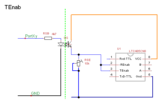

von U. M. (oeletronika)
> Ich möchte an meinem ESP32 über den seriellen Port einem Dritten Modbus
> über eine RS485 Schnittstelle bereitstellen.
Gut wäre es, wenn du weitere Parameter nennen würdest, wie max.
Baudrate, Leitungslängen, gewünschter Schutz gegen EMP (Blitzschlag),
sonstige Störeinflüsse usw.
> Häufig wird dazu scheinbar der MAX485 eingesetzt.
Für hohe Schutzwirkung ist galvanische Trennung zweckmäßig.
Eine mögliche Beschaltung für industrielle Umgebung kannst du hier
sehen:
Beitrag "Re: RS485 common GND"
Aber auch diese hat gewisse Einschränkungen.

Den uC vor Zerstörung durch externe Signale zu schützen, ist eigentlich
einfach. Man kann bei moderater Baudrate die digitalen Leitungen
zwischen uC und Interfacetreiber ausreichend hochohmig auslegen und
diese mit hinreichend leistungsfähigen Überspannungsschutz versehen.
So müßte man bei einem Reihenwiderstand von 100 kOhm nur ca. 2,5 mA
ableiten und der Widerstand müßte nur ca. 600mW vertragen.

von Hans-jürgen H. (hjherbert) Benutzerseite
Beim Verwenden von Optokopplern ist zu beachten, dass ein stromloser
RS485-Teilnehmer den Optokoppler nicht ansteuern kann.
Der Optokoppler im Bild zieht TEnab -REnab laso nur nach High, wenn er
aktiv durch RSB angesteuert wird.
Schaltungen, bei denen der Optokoppler so verschaltet ist, dass dessen
Transistor nach LOW zieht, machen die RS485-Kommunikation kaputt, wenn
DIESER Teilnehmer einen Stromausfall hat.
von Harald K. (kirnbichler)
Das geschilderte Problem würde aber auch auftreten, wenn kein
Optokoppler verwendet wird, denn bei Ausfall der Stromversorgung des µC
oder was auch immer den RS485-Treiber ansteuert, ist logischerweise das
Steuersignal auch auf Low-Pegel.
Da das nicht der Fall ist, wird die im Falle eines Ausbleibens der
Stromversorgung ebenfalls fehlende Stromversorgung des RS485-Treibers
einen Anteil daran haben. Ich gehe glatt davon aus, daß es in diesem
Fall keine parasitäre Speisung des RS485-Treibers durch die Pegel auf
dem RS485-Bus gibt, denn dann träte genau das von Dir geschilderte
Problem auf.
