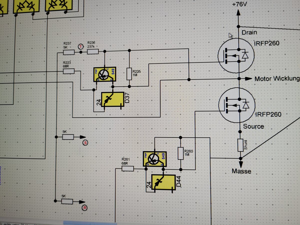

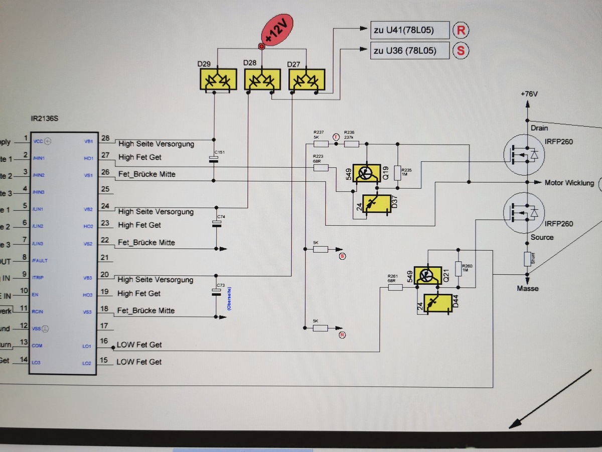

von Robert P. (robertoo)
Hatte mir da mal etwas rausgezeichnet...
Ganz ist mir die Ansteuerung nicht klar...
Geht da die Gate-Ansteuerung über den 68R und über die Diode zum Gate
und der PNP zieht dann bei Minus das Gate gegen Masse ?
Habe ich noch nirgends so gesehen !?
von H. H. (Gast)

von Sebastian W. (wangnick)
Da ist ja ein Shunt zu sehen. Sogar low-side. Da dran könntest du mal
versuchen, auf einem weiteren Kanal des Oszi den Strom zu messen.
LG, Sebastian

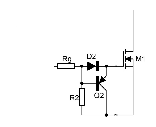

so, jetzt richtig.
Stimmt das, dass das Gate-Signal über die Diode geht ?
@Sebastian W
Ja, da sind sogar 3 Shunts drinnen..
Werde mal versuchen zu messen.
Es sind aber auch 3 Sensoren im Motor für jede Wicklung
Jetzt bin ich am überlegen, ob die Rückkopplung von den Sensoren
vielleicht
das Signal am Fet beeinflusst ?!
Die Motoren sind ok. vielleicht die Auswertelektronik der Sensoren ?!
von H. H. (Gast)
Du hast das schlecht gezeichnet.
Ok.
Warum macht man das?
Normal müsste das der IR2136 ja schon alles können?
von H. H. (Gast)
Aber er ist wohl nicht stark genug, um die MOSFETs schnell genug
abzuschalten.

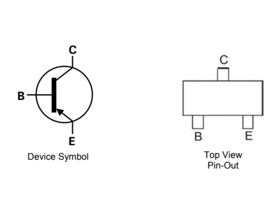

von Marcel V. (mavin)
Der BC549 ist kein PNP-Transistor!
von H. H. (Gast)
Hat er ja auch nicht.
Ist ein SMD.
Ein vermutlich FMMT549
Hier der Beweis!
Öffne deinen Geist!
von H. H. (Gast)
Marcel V. schrieb:
> Hier der Beweis!
> Öffne deinen Geist!
Oh weh! Er hat keinen BC549!
Robert P. schrieb:
> vermutlich ein FMMT549
Na gut 👍
von Jens G. (jensig)
Marcel V. schrieb:
> Hier der Beweis!
> Öffne deinen Geist!
Ja, sogar B und C ist dort zu sehen ...
