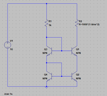

Ist es möglich einen Stromspiegel auf eine höhere Spannung
hochzuskalieren, damit Uce aller Bipolartransistoren auf einem gewissen
Level bleibt. Ich weiß es gibt sicher auch Transistoren für höhere
Spannungen aber die Designaufgabe ist es über eine Verteilung zu machen.

Zu einer Kaskodenschaltung erweitert geht das und ist nichts neues.

von Martin (martin79)
Das habe ich gelesen. Ich beziehe mich auf Anwendungen in
Verstärkerschaltungen oder einen diskreten Operationsverstärker. Ich
möchte erreichen, dass sich die Spannung am Kollektor von Q3 bis
Kollektor von Q4 aufteilt.
von Axel S. (a-za-z0-9)
Martin schrieb:
> Ich möchte erreichen, dass sich die Spannung am Kollektor
> von Q3 bis Kollektor von Q4 aufteilt.
Das tut sie. Trotzdem ist das nicht das, was du wahrscheinlich willst.
Zwischen Kollektor und Emitter sowohl von Q3 als auch von Q4 fallen
jeweils ungefähr 0.7V ab. Denn Q3/Q4 sind der Referenzzweig deines
Stromspiegels.
Vermutlich geht es dir um Q1/Q2. Da macht Q1 die Arbeit und passend zum
Arbeitswiderstand (R2) fällt überschüssige Spannung an dessen CE-Strecke
ab. Wenn du das ändern willst (vulgo: auf Q1/Q2 verteilen) dann mußt du
das Basispotential von Q1 entsprechend steuern. Z.B. fest auf Vcc/2 -
dann hast du die klassische Kaskode - aber dafür nur den halben
Aussteuerbereich. Irgendwas ist ja immer. Aber mit den spärlichen (naja,
fast keinen) Informationen, was der Spaß eigentlich soll, kann man dir
nichts besseres raten.
