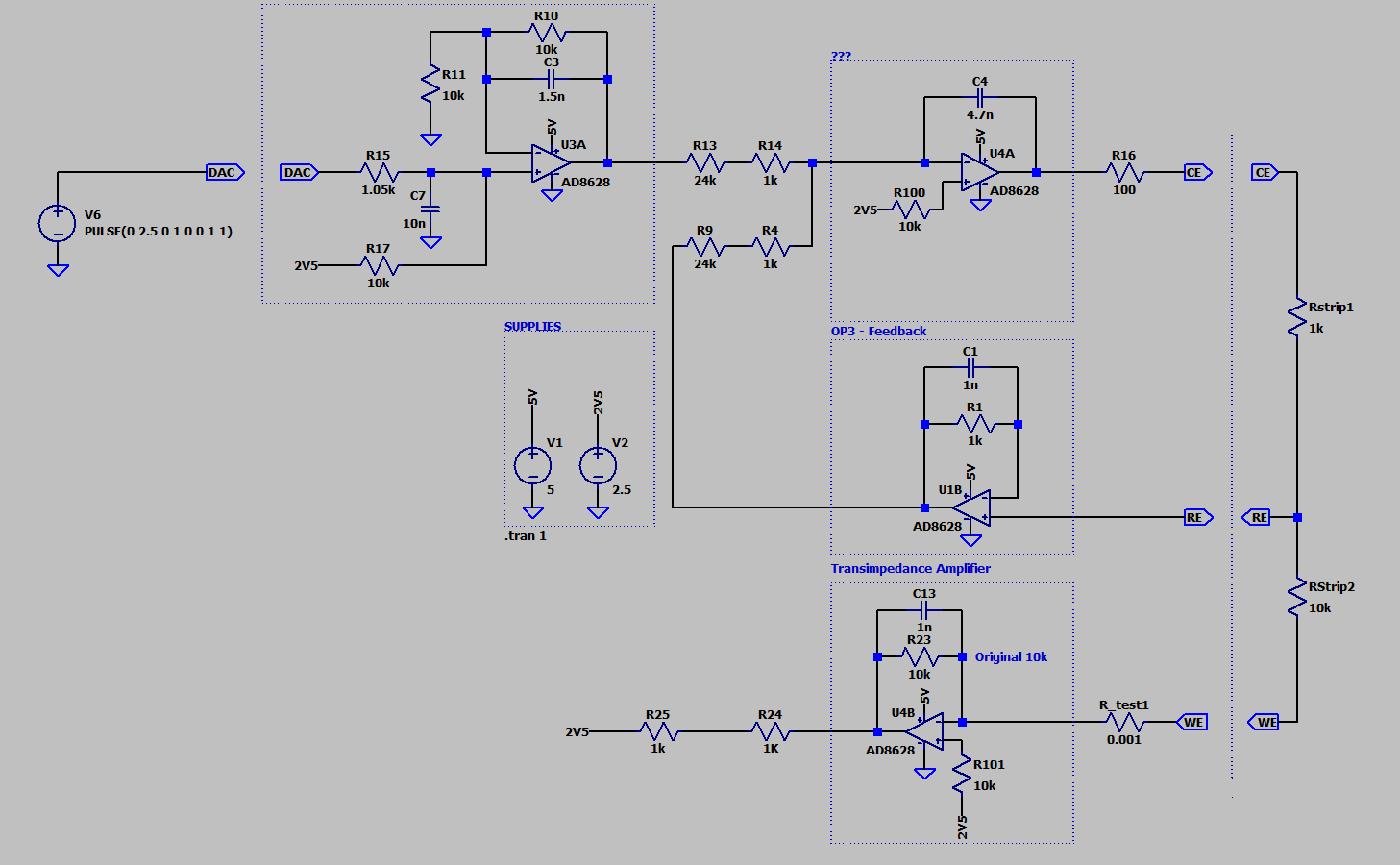

von Daisy D. (daisywarlordduke)
erstmal Entschuldigung für das lange Warten.
Es wurde ja nach der Anwendung gefragt und ich dachte ich bring ein
bisschen Licht ins Dunkel. Es handelt sich um einen Potentiostat
(https://de.wikipedia.org/wiki/Potentiostat). Ich habe die Schaltung als
LTSpice Schaltplan und Bild hinzugefügt. Ich hoffe das macht sie Sache
einfachere und klarer.
U3A, U4B und U1B sind mir individuell klar, jedoch wie funktioniert U4A
und wie könnte man eine Übertragungsfunktion formulieren, in der Art
U4Bout = f(DAC, Rstrip1, Rstrip2). Die Rückkoppelung mit U1B und die
nicht ganz klare Funktion von U4A macht mir Kopfschmerzen.
Ich frage mich auch ob man mit LTSpice den zeitlichen verlauf des
Feedback Loop via U1B sichtbar machen kann? Ich denke das LTSpice 'nur'
den Endzustand darstellt oder würde ein starker Tiefpass z.B. nach U1B
hier helfen?

von Klaus R. (klara)
In der Regel will man doch Funktionsverläufe sehen. Und die liefert
LTspice. Meßwerte kann man sich auch liefern lassen. Das habe ich aber
nur selten getan.
mfg Klaus
Die bisher fehlende und für Verwirrung sorgende Rückkopplung geht über
den U1B, der nicht umsonst mit "Feedback" beschriftet ist.
Du hast doch die Simulation schon in LT-Spice eingegeben. Drück einfach
auf den Startknopf...
> wäre ich für jeden Hinweis dankbar.
Mir scheint der Sinn von R24 und R25 fraglich.
U4A sorgt sorgt dafür das das Potential an der Gegenelektrode (CE wie
counter electrode) sich so einstellt das es das eingestellte Potential
erreicht, Rückführung geschieht über RE (reference electrode).
Schau dir mal in Ruhe an:
https://de.wikipedia.org/wiki/Potentiostat unter Abschnitt  "praktische
Asuführung"
sowie Detailbeschreibung
https://www.sciencedirect.com/science/article/pii/S2468067217300317
ab Kap. 2.2
Da fehlt ja auch noch einiges im (Schalt-)Plan in der LTspice Skizze.
