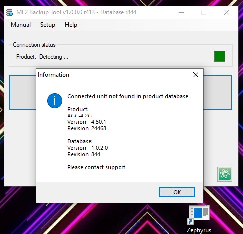

ich habe hier eine SPS/Industriesteuerung. Die Config und Uhrzeit
erledigt ein NVRAM (M48T35Y) mit aufgestecker Timekeeper-Batterie
(M4T32-BR12SH6), quasi die BIOS-Batterie.
Laut hersteller soll diese nach 2-4 Jahren präventiv getauscht werden,
ein jahr Später ist sie dann wirklich leer.
Beim Batterietausch, egal ob Präventiv oder Akut, gehen die Cofigdaten
und die Uhrzeit verloren. Diese konnte ich jedoch mit der
Hersteller-PC-Software sichern, während das ding noch lief.
Nach dem die Batterie getauscht wurde, sperrt der Bootloader das
Hochfahren aufgrund der fehlenden Configdaten. Laut hersteller müssen
diese und die application firmware dann neu aufgespielt werden. Ein
PC-Tool gibt es dazu, die config-datei habe ich, jedoch lässt sich der
Prozess ohne application-firmware-file nicht ausführen.
Der Hersteller verweigert die bereitstellund des Application-Files mit
Hinweis auf die einsendung der Geräte zur Programmierung. Kosten dafür
ca. 4-5-Stellig.

von Flip B. (frickelfreak)
Peter D. schrieb:
> Das klingt doch sehr nach Uralttechnik aus dem vorigen Jahrtausend.
Ja, korrekt. Es arbeitet dort ein HD6432655 mit dem genannten 32kB
NVRAM, 512kB RAM sowie 3MB Flash. Zusätzlich gibt es auf der
Netzwerkkarte einen AT91RM9200, ich vermuter aber dessen Flash etc ist
erhalten und unkritisch.
Das NVRAM ist direkt als SMD verlötet, mit aufgestecketer Batterie
auslöten und in einen EEProm-Leser stecken klingt riskant. Ggf. kann man
die schaltung reversen und direkt in circuit auf dem BUS lesen.
Der Hersteller der Steuerung (DEIF) veröffentlicht eine Anleitung und
ein Tool zum Batterietausch. Leider hat der Maschinenhersteller
(2-G-Energietechnik) die Software auf den Steuerungen so modifizeirt,
dass sie nicht mehr mit dem DEIF Tool zusammenarbeiten. Sobald das
Widerherstellungstool ein OEM-Gerät von 2-G findet, was nicht in seiner
(verschlüsselten) Produktdatenbank verzeichnet ist, stellt es den dienst
ein.
https://www.deif.com/software/multi-line-2-backup-tool-software/1-0-0-0-r884/
Spiele ich die von DEIF erhältliche Standartsoftware auf, dann startet
das Gerät, gerätetyp ist dann jedoch zerschossen.
Es bleibt mir also wohl nichts übrig, als die Gerätekommunikation in
diesem fall abzuhören und das Protokoll des Bootloaders zu reversen. Im
Bootmode funktioniert das Backup-Tool, sichert auch das NVRAM in eine
Datei, aber erst nachdem es den Flash gelöscht hat. Danach braucht man
eine firmwaredatei, damit das Gerät wieder startet.
Hier die Batterietauschanleitung:
https://deifsupport.freshdesk.com/helpdesk/attachments/80254252953
Da die Firmwareversion dem Backuptool unbekannt ist, verweigert es den
Dienst, siehe bild.
Das Backutool im Manuellen Modus Löscht den Flash, sichert das NVRAM in
eine .NOV datei (ca. 32kB random bytes, jedoch ausgelesen von einem
fehlerhaften Gerät. GGF initialisiert der SRAM nicht auf 0 nach
Batterietausch), Spielt dann die vom benutzer angegebene AP Software
(.a37 s-record datei) neu auf. In dieser Reihenfolge. Darum benötige ich
die Application Software, diese wird nicht mit dem Backup ausgelesen,
sondern viele Versionen mit dem Tool mitgeliefert, in einer
Passwortverschlüsselten ZIP.
Ich könnte jetzt das Protokoll sniffen und nachbauen, dabei den
Flash-erase überspringen. Aber nach dem ersten Test habe ich jetzt schon
ein Gerät mit gelöschtem flash. Mit der öffentlichen DEIF-Application
firmware fährt es hoch, hat allerdingt falsche ID und config.

von Dieter S. (ds1)
Nur kurz zu dem Backup Tool: Das ist eine nicht obfuskierte .NET
Anwendung, das Passwort für die ZIP Datei mit der Produkt Datenbank
findet man in den Strings der Software und die eigentliche Datenbank
sind XML Dateien.
Das Probleme könnte die Firmware sein, in der ZIP Datei stecken zwar
sehr viele Firmwaredateien, aber vermutlich nicht die spezielle Firmware
Version von 2G.
> sind XML Dateien.
Danke, mit vielen zwischenschritten konnte ich die Firmware aus dem
Flash hohlen und dem Backuptool in der lokalen Produktdatenbank
bereitstellen. Backup und Restore schaffe ich nun auch bei den
DEIF-Generatorsteuerungen von 2G Energietechnik.
So konnte ich mit einer weiteren Steuerung, mit unverbrauchter Batterie,
als Konfigdaten-Spender nun mein G-Box 20 (gebrandet als ecoPOWER 20.0
von Vaillant) wieder in betrieb nehmen.
Falls jemand solche Probleme mit dem Blockheizkraftwerk hat oder auch
Self-check: Error 48
Please Contact Support
auf seiner DEIF AGC-4 oder einem anderen DEIF MULTI-LINE 2 gerät hat,
kann ich tipps geben wie das Problem zu beheben ist.
Es ist zudem empfehlenswert, die Daten aus dem Batteriegestützten RAM
vor leerwerden der Batterie im Menü 9230 Backup, in den Flash zu
sichern. Dieses Menü ist bei der Firmwareversion von 2G Energietechnik
leider blockiert.
Ich dachte auch schon daran, alles zu ersetzen, es scheitert jedoch am
Undokumentierten CAN-Protokoll des Motorsteuergerätes. Typennummer des
Motorsteuergerätes wurde leider ebenfalls unkenntlich gemacht.
Die jetzige Steuerung bietet mir aber auch weiterhin spass, zum Reset
des Wartungs und Ölwechselzählers wird ein Dongle verlangt, den man nach
einer entsprechenden Schulung gegen jährliche Lizenszahlung bekommt.
