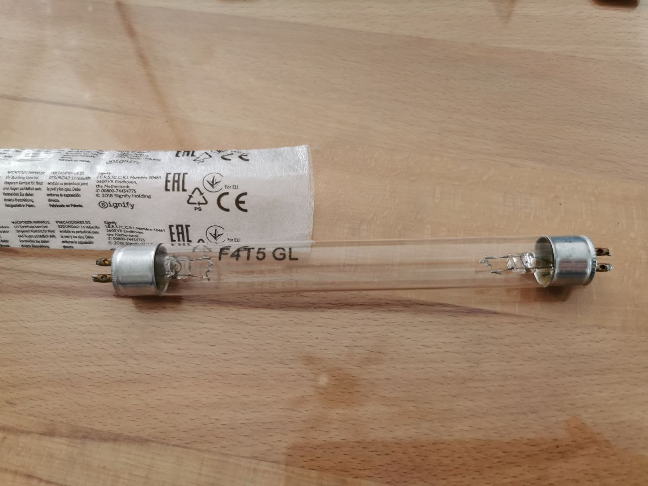

Hallo, ich verkaufe hier eine UV-Röhre aus einem EPROM UV-Löscher.
Betriebsdauer < 30 Min, man kann sagen neuwertig.
6€ inkl. unversichertem Versand, werde sie aber ordentlich einpacken.
