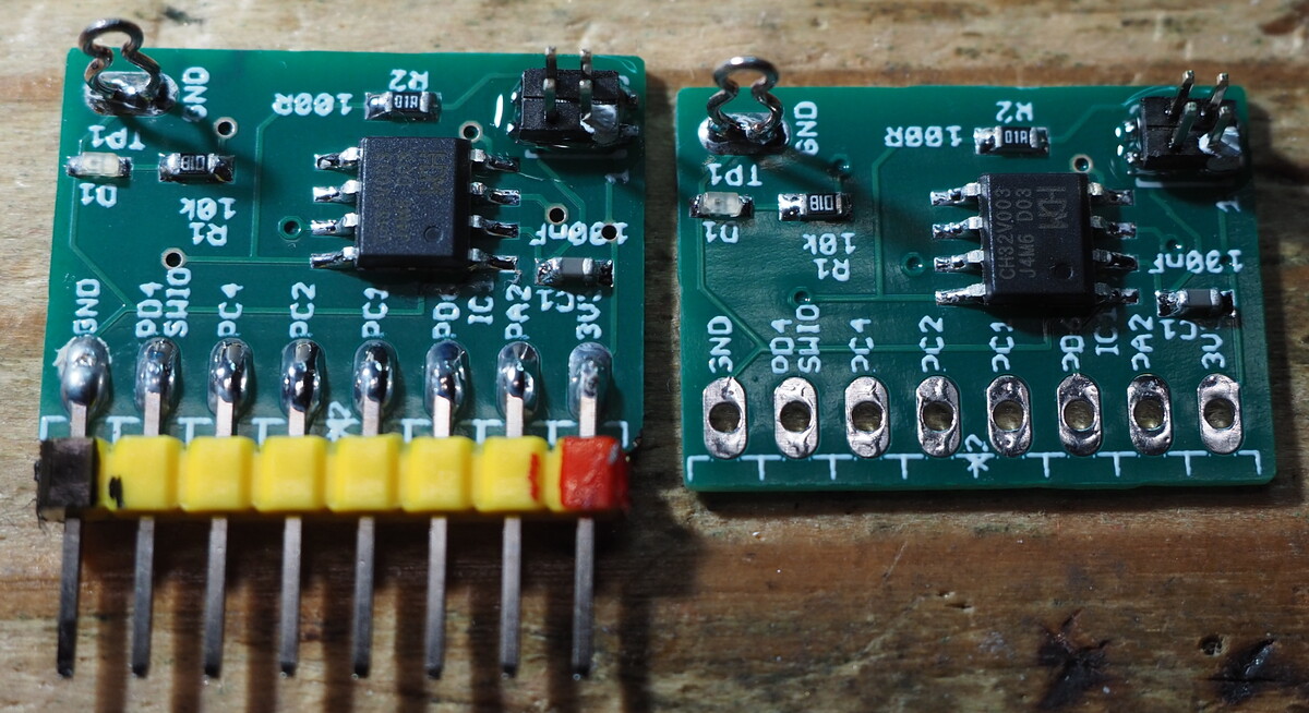

Hier mal ein minimales Testboard fuer den CH32V003 in SOT8
Layout ist natuerlich mit dem besten Programm gemacht das es gibt. :) Ich hab aber netterweise Schaltplan und Layout als PDF beigelegt und auch die Gerberdaten passend fuer JLCPCB gezippt.
Der Debugstecker folgt meiner internen Hausnorm. .-)

Hast Du 'ne Bezugsquelle für den von Dir verwendeten Massekontakt links oben?
Ja die haettest du wohl gerne was. :-D
Nee, leider nicht. Ich hab davon mal 1000Stk fuer 5Euro vor 20Jahren auf dem Amateurfunkflohmarkt in Dortmund gekauft.
Das nennt man im Profibereich eher "Testing Point mounting", "PCB Jumpers", o. ä. .
Macht beispielsweise "Keystone electronics Corp." , kriegt man über Mouser, Digikey, ... : http://www.keyelco.com/content.cfm/keyelco/Terminals-Test-Points/content_id/43
Da noch ein anderer: https://www.componentscorp.com/tp-101.html
Gibbets auch in SMD:
Ja, gibt es. Ich hab auch noch diverse mit den farbigen Perlen die ich in Japan in einem Elektronikgeschaeft gekauft habe. Das bloede ist nur, wenn die zu teuer sind und man nur zehn von jeder Farbe hat, dann kostet das psychische Ueberwindung so ein Dingen scheinbar "sinnlos" irgendwo drauf zu loeten. :)
Aber vor kurzem hat hier irgendwo jemand einen Link zu Alieexpress gepostet wo sie recht preiswert waren. Da kann man sich einfach mal hundert von jeder Farbe weglegen. Ich glaube aber die werden nur an Mitglieder irgendeines Geheimbundes verkauft. Jedenfalls hab ich gerade nicht geschafft die Teile da wieder zu finden....
Eieijei... mit dem eingaengingen Suchbegriff "Keramik vergoldete Kupfer Loetsonde" sind sie sofort zu finden:
https://de.aliexpress.com/item/1005005986214124.html
Erstmal 500Stk kaufen und hoffen das deren Keramik nicht Plastik ist. :-D

Kennt jemand eine Bezugsquelle für den verwendeten Draht? Dann könnte man sich die Dinger auch selbstbiegen ...
Nein, kenn ich nicht. Ich habe aber auch schonmal so einen Einzelstift der ueblichen 2.54 Mezzanine Stecker um eine kleine Spitzzange rund gebogen und das dann eingeloetet. Geht auch, aber ehrlich gesagt, dann doch lieber bei den Chinesen eine Tuete obiger Fertigteile kaufen.
