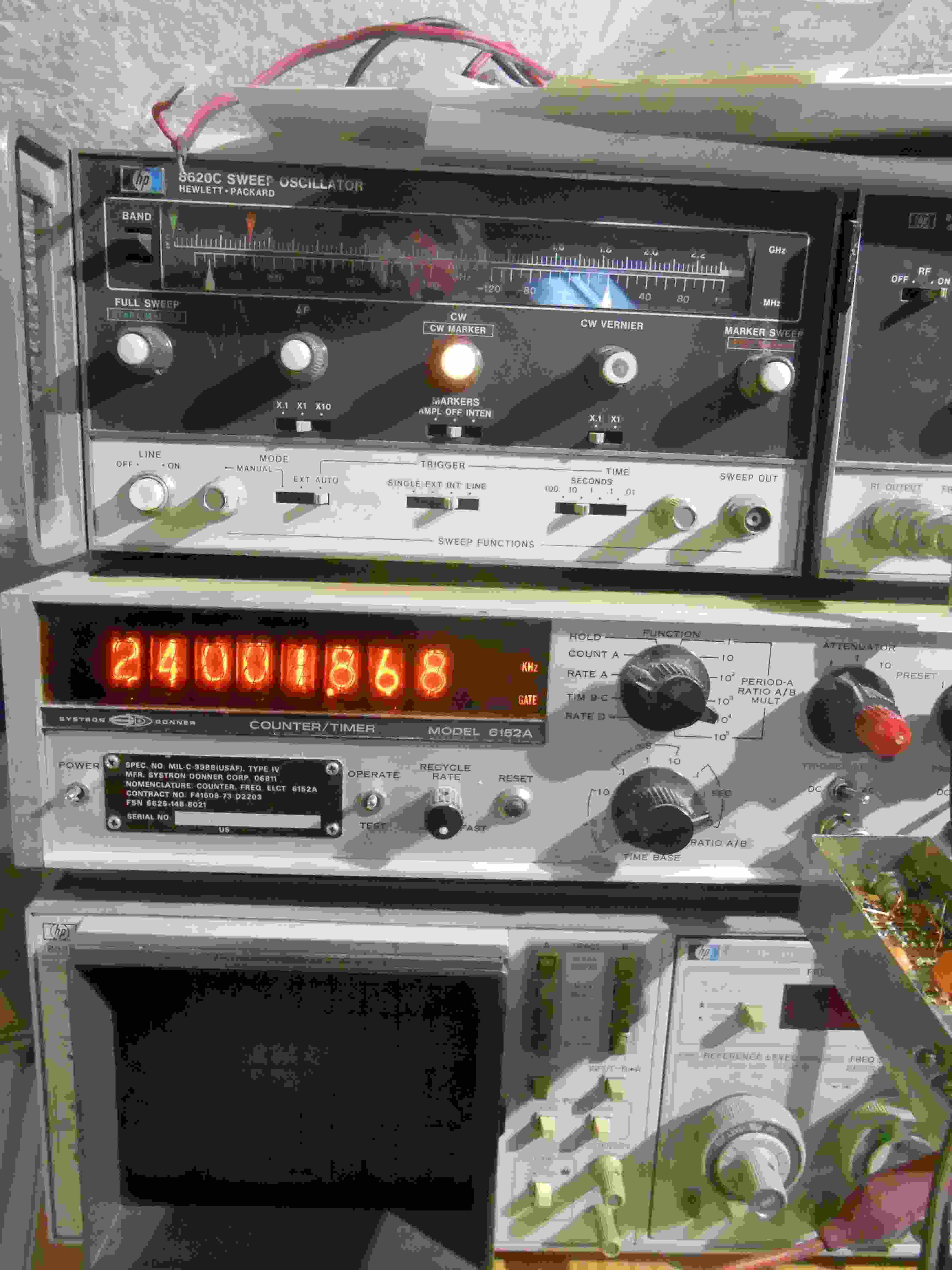

Bei Farbbildern kann man auch die Farbauflösung ändern. Irfanview
arbeitet gewöhnlich mit 24 bit/Pixel, man kann aber auch auf 4 bit
heruntergehen.
Für jpg hat Irfanview beim Abspeichern die Möglichkeit, eine gewünschte
Dateigröße einzustellen. Für Bilder hier im Forum nehme ich
üblicherweise 150kByte. Aber nicht vergessen, das Häkchen wieder zu
entfernen, sonst werden alle jpg danach auch verkleinert.
Das Foto hatte als jpg in der Kamera 45,56MByte, schon dort auf 2,99MB
komprimiert, und hier mit Irfanview in 142 k abgespeichert. Natürlich
gibt es dadurch Artefakte.

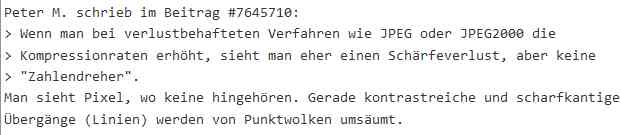

Peter M. schrieb:
> Wenn man bei verlustbehafteten Verfahren wie JPEG oder JPEG2000 die
> Kompressionraten erhöht, sieht man eher einen Schärfeverlust, aber keine
> "Zahlendreher".
Man sieht Pixel, wo keine hingehören. Gerade kontrastreiche und
scharfkantige Übergänge (Linien) werden von Punktwolken umsäumt.
Und dann ist es kein Wunder, wenn die OCR-SW statt des 'Ü' links unten
im "Pixelhaufen.png" ein 'O' erkennt.
Immer, wenn ich sowas sehe, denke ich: "Wieder einer, der seine
Werkzeuge nicht kennt und einfach immer mit dem Hammer draufhaut."

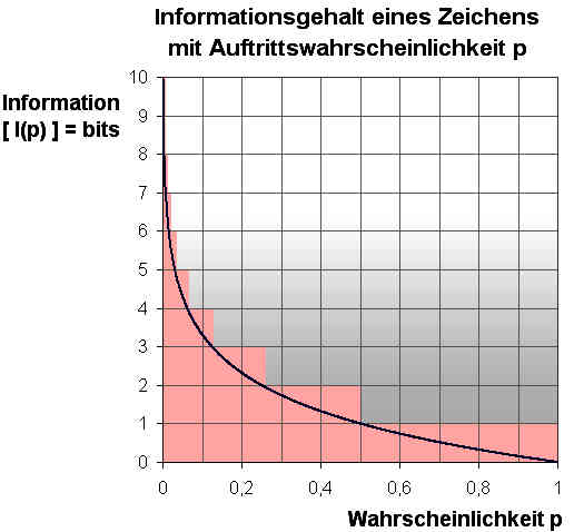

Also die Denkweise ist die, das verlustbehaftete Komprimierungen die
Daten  für eine Huffman-Kodierung vorbereiten, indem sie "ähnliche"
Symbole durch ein "Generalisiertes" ersetzen. Dann hat Hufman weniger
einzigartige Symbole  ins Histogramm aufzunehmen mit der Folge das das
Ergebnis kleiner wird.
https://de.wikipedia.org/wiki/Huffman-Kodierung
Verlustbehaftet bedeutet redundanzerhöhung und damit
Informationsverlust.
Information ist eben definiert über Auftrittswahrscheinlichkeit des
symbols)- Reduziert man die Anzahl der benutzten Symbole, erhöht man
deren Auftrittswahrscheinlichkeit.
https://de.wikipedia.org/wiki/Entropie_(Informationstheorie)
Und manchmal geht der Informationsverlust in Informationsverfälschung
über, weil eben das generalisierte Symbol diesignifikanten
unterscheidungsmerkmale nicht mehr enthält.
PS: aus Jux und Tollerei habe ich die gleiche Grafik als png und als jpg
angehangen.
> angehangen.
Beim JPG sieht man deutlich die Punktwolken. Witzigerweise ist bei
gleicher Auflösung das PNG-Bild von der Dateigröße 4x kleiner - was
ebenso ein Gegenargument gegen die pauschale Meinung von Unwichtig
(noname_user) ist, ein JPG könne alle Probleme lösen.
von Klar P. (Gast)
JPEG ackert sich eben an 8x8 Pixelblöcken ab, während PNG
pixelzeilenweise vorgeht.
Ich hab mal ein bißchen mit JPEG-Komprimierung in gimp rumgespielt,
selbst das kleinste JPEG ist größer als das png - und es sieht scheiße
aus (siehe Anhang).
