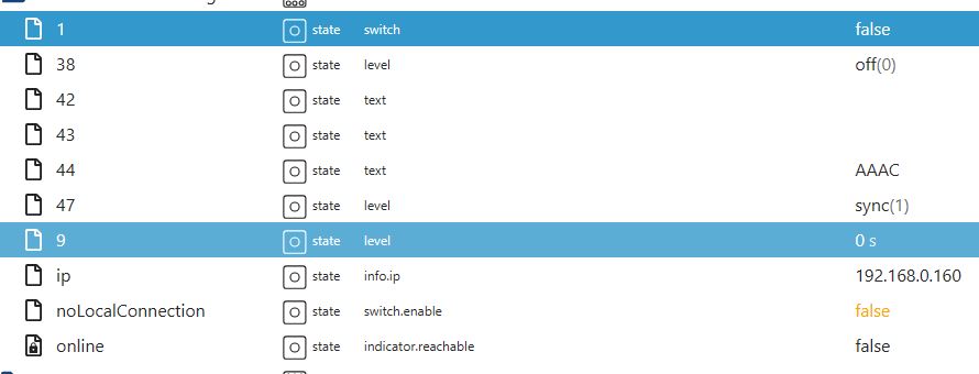

Hallo, wie kann ich ein beliebiges Smart Home-System (in meinem Fall ioBroker) wissen lassen, dass an einem Anschluss 230V Netzspannung anliegen? Meine Aktoren können nur 230V schalten, aber keinen Eingang auswerten. Hätte auch tatsächlich noch einen SmartPlug oder wahlweise ein UP-Dosen-Smart-Relais (beide Tuya) rumliegen, die ich ggf. umbauen könnte.
Hab schon folgendes überlegt: Die 230V könnte ich das interne Relais des smarten UP-Relais schalten lassen, womit ich die interne Betriebsspannung (glaube 3,3 V) an einen definierten Anschluss des internen ESP32 weiterleiten könnte. Problem ist nur: Der hat bisher (denke ich) nur eine Ausgangsfunktion (eben das interne Relais schalten) und keinen Eingang...
Hätte da jemand eine simple Idee?

OP #7645985
Le X. schrieb:
So gut wie jeder Shelly hat einen 230V-fähigen Switch-Eingang.
Na klar, du hast Recht! An das hatte ich gar nicht gedacht. Den Status des Eingangs kann ich (zumindest mit der installierten Firmware) nicht abfragen, aber natürlich ändert sich der Status des Smart-Relais, wenn Spannung am Schalter-Eingang anliegt. Somit ist gar kein Umbau nötig.
Danke für's Mitdenken und die Anregung!

OP #7645998
Das SmartRelais ist noch nicht mit alternativer Firmware geflasht, und der Tuya-Adapter in ioBroker bietet mir nur diese Datenpunkte zur Auswertung an. Da ist keiner dabei, der den Status des Switch-Eingangs abbilden würde.
Macht ja nichts, es funktioniert auf oben beschriebenem Weg und versendet eine Mail, die den Status der NC-Box ausgibt.
#7646036
Mit Tasmota-FW und dem Sonoff-Adapter (oder gleich einem vollwertigen MQTT-Client) kannst du ihn auslesen.
Nur denk dran: Der Zustand am Switch lässt sich nicht immer 1:1 auf den Relais-Zustand übertragen. Genau genommen bewirkt ein Toggle am SW-Eingang ein Togglen des Relais. Wenn du aber das Relais einmal per App/Request/MQTT umschaltest dann sind Switch-Eingang und Relais nicht mehr synchron. Deine Logik ist dann genau invertiert. Du solltest also darauf achten dass das Relais nicht per Wifi irgendwie umgeschalten wird.
