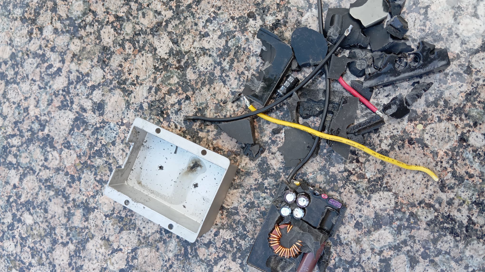

Hallo
ich habe eine 24V Batterie im Auto und für die alten 12V Verbraucher
nutzte ich einen DCDC Wandler 24 zu 12 mit 40A
Abgesichert ist er extern mit 15A, die Sicherung war noch die durch.
Aber mit sind schon 2 dieser DC DC Spannungswandler abgeraucht.
Es sind die normalen billigen nicht isolierten DC DC Wandler. Da sind ja
dann die beiden Minus Kabel wohl auch intern verbunden.
Eigentlich kann man da nichts falsch machen, dachte ich, hat jemand eine
Idee warum die Dinger kaputt gehen könnten?
Danke VG T

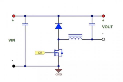

von Nils S. (wall-e)
Thomas R. schrieb:
> Nils S. schrieb:
>> Thomas R. schrieb:
> Oder verstehe ich hier was falsch?
Nicht isoliert bedeutet aber nicht das keine Bauteile in der Plusleitung
oder Minusleitung liegen.
Nicht isoliert bedeutet nur das kein Übertrager zur galvanischen
Trennung eingebaut ist.
Welche Teile im Strompfad sind müßte man dem Schaltplan entnehmen.
Ein Strommessung im Minus-Zweig ist VIEL einfacher zu realisieren als im
Plus-Zweig.
Man kann ja an einem funktionierendem Teil mal die Minusleitungen
gegeneinander auf Durchgang messen. Ein Messshunt sollte sich schon über
einen Spannungsabfall bei z.B. 10A Stromfluß messen lassen.
Ist aber alles nur eine Vermutung da ich den Schaltplan nicht habe.
Nur eines von vielen Beispielen wie dein Wandler aufgebaut sein könnte.
Das Ansteuern des N-Kanal-Mosfet im unteren Zweig ist nun mal viel
einfacher als High-Side.

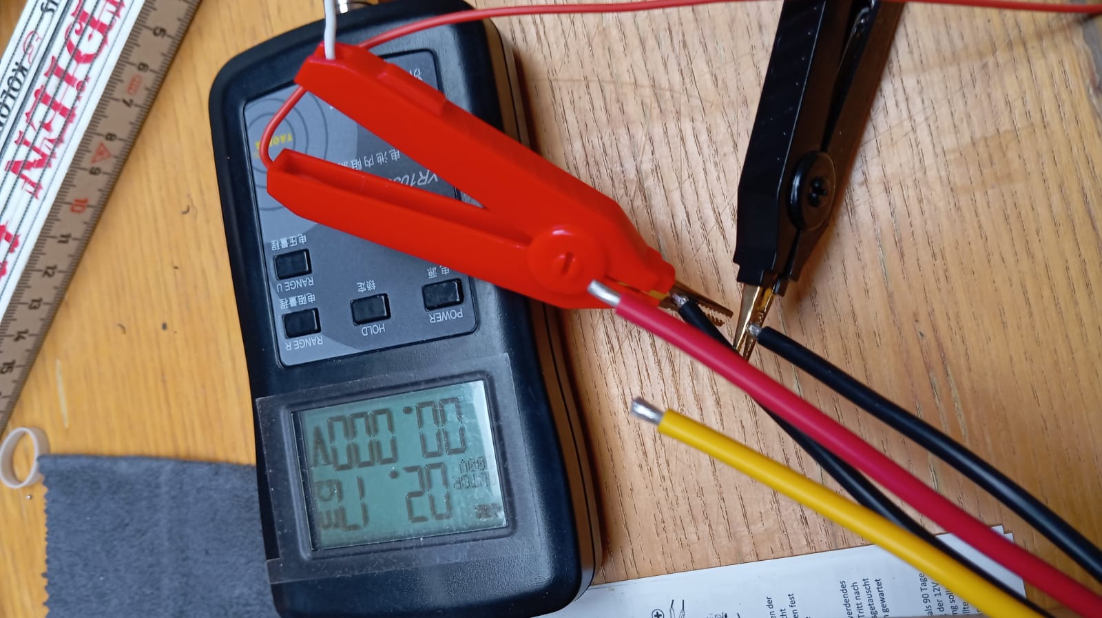

Habe nochmal am Wandler gemessen
Beide minus sind intern verbunden, wir beim Victron auch.
Habe ja beim nicht isolieren System keine Wahl als die beiden minus zu
verbinden
Habe auch keine Verbraucher die so hohe Ströme erzeugen....
Danke für die Hilfen

Thomas R. schrieb:
> gemessen
Du kannst 10mOhm darin messen ?
Ich wurde in die Anleitung gucken, ob dort Ausgangsminus mit
Eingangsminus extern verbunden ist oder nicht und das genau so umsetzen.

Michael B. schrieb:
> Thomas R. schrieb:
>> gemessen
Habe mal mit dem Messgerät yr 1035 gemessen, genau 0 mOhm.

von Michael B. (laberkopp)
Ok, also trifft die befurchtete Vermutung von Nils nicht zu und das Teil
geht einfach wegen schlechter Qualität kaputt.

von Joachim B. (jar)
ich sehe in der Schrottaufnahme keine 4w-Messung

von Thomas R. (Firma: Herr) (riker1)
Joachim B. schrieb:

von Dietrich L. (dietrichl)
Das Gerät hat spezielle 4W Messspitzen, die Thomas R. auch hoffentlich
benutzt hat.
Joachim B. schrieb:
Doch, auf dem Foto sind Kelvin-Klemen zu erkennen. Und laut kurzer
Recherche nach YR 1035 soll das ein "Innenwiderstand Tester" in
vierpoliger Ausführung sein. Erstaunlicherweise zeigt das Messgerät aber
0 mOhm an, wohingegen eine kleine  Überschlagsrechnung zeigt, dass die
Zuleitungen schon ca. 2 mOhm haben sollten.
Vielen Dank euch
Ich nehme nochmal die anderen Testspitzen .
Dachte den yr1035 kann ich wegen der höheren Genauigkeit als mein
Multimeter whe6re verwenden.
> benutzt hat.
hat er nicht
eben drum

von Alexander (alecxs)
Auch wenn schon gegenteiliges gesagt wurde und ich dein Meßgerät nicht
kenne, einen Shunt kann man nicht messen. Ich finde es immer sehr
schwierig Schaltungen zu reversen wo Shunts im Spiel sind.

Hier mal kommentierte Fotos und Schaltplan von einem handelsüblichen
DC/DC Wandler, der nicht isoliert ist und einen Strom-mess-Widerstand
(Shunt) in der GND Leitung hat.
https://circuitdigest.com/electronic-circuits/diy-xl4015-dc-dc-buck-converter-module
In diesem Fall ist es R9. Wenn man die beiden GND Leitungen miteinander
verbindet, versagt die Strommessung.
Uwe S. schrieb:
> Allerdings müsste der Hersteller dann ausdrücklich darauf hinweisen ...
Bei den üblichen verdächtigen Billigprodukten aus China ist nicht mit
angemessener Dokumentation zu rechnen.

von Stefan M. (stefan_m833)
Hallo, ich möchte feststellen:
- Es ist ein überlappender Wandler, also schonmal kein Buck- oder Boost
wie hier gepostet.
- Der Wandler ist mit nur 90% Wirkungsgrad angegeben, und das bei in-out
12 zu 12V! . D.h. es liegt nahe, dass es keine 4-Switch Topologie ist,
sondern vermutlich ein invertierender Wandler mit entsprechend
schlechtem Wirkungsgrad.
EDIT: Nein, die 20A version hat 96% - ok, also kann sein, dass folgendes
nicht zutrifft. Evtl zum letzten Punkt springen, danke:)
- In dem Fall ist es wahrscheinlich, dass der Ausgang negative Spannung
liefert. Also das Ausgangspotential unter dem Eingangspotential liegt.
Schließt man Eingang- und Ausgangsminus kurz, so könnte das in dem Fall
einfach ein harter Kurzschluss sein.
- Das Teil sieht mir eigentlich relativ vernünftig beschrieben aus und
sollte im Prinzip das tun was es soll. Kann gut sein, dass der Wandler
noch funktioniert - nur nichts ausgibt, solang man eben einen
Kurzschluss provoziert?
- Einfach mal nur eine 12V Glühbirne anschließen ohne irgendwelche Kabel
verbinden?

Und Du glaubst der "Messung" von Thomas und seinem YR1035?
20cm Kupferleitung mit 0,75mm² haben schon ~4,8mΩ, selbst bei 1,5mm²
wären es noch ~2,4mΩ, während das YR1035 auf 0,1mΩ genau anzeigen können
soll.
Warum denkst Du, bekommt der TE 0mΩ angezeigt?
weil er Mist gemessen hat!
> soll.
Wie bereits erwähnt, ich kenne das Messgerät nicht. Wenn es aber so
hochpräzise sein sollte dass man damit einen Shunt messen könnte, dann
wird es sicherlich auch so "schlau" sein, die (mitgelieferten)
Messleitungen herauszurechnen. Da es offensichtlich rechnen kann sollte
das auch kein großes Problem sein.
In dem Falle wäre es korrekt dass kein Shunt in der Masseleitung sitzt.
J. T. (chaoskind) wird umgehend berichten, ich zahle ihm das Messgerät.
Wo sind diese? Kannst Du diese, defekt sind sie eh schon, mal öffnen und
Bilder machen?
Aus dem Schadensbild kann oft auch etwas über die Ursachen herausgelesen

Bei einer korrekten Bedienung des Messgerätes sollten mittels
Vierleitermessung tatsächlich 0 Ohm angezeigt werden, wenn ein
messtechnisch realer Kurzschluss besteht.
Meine Beispielrechnung bezog sich aber auf den Widerstand der beiden
schwarzen Minusanschlussleitungen des Stepdownmoduls.
Und der ist garantiert ungleich 0 Ohm!
viele heute übliche Digitalmultimeter auch in der Klasse unter EUR 100,-
verfügen über eine Taste mit der Aufschrift "REL" oder ähnliches.
Schließt Du bei einem solchen Multimeter die Messleitungen kurz, misst
Du den Widerstand der Messleitungen. Drückst Du dann die Taste "REL"
wird die aktuelle Messung gespeichert und die gespeicherte Messung vom
aktuellen Wert abgezogen. Das Multimeter zeigt dann null Ohm an. Wenn Du
dann irgendeinen Widerstand misst, wird der Widerstand der Messleitungen
vom Ergebnis abgezogen.
Eine Vierleitermessung ist bequemer, weil Du nicht extra nullen musst.
selbstgestrickte Widerstandsmessung:
Mit jedem Wald- und Wiesennetzteil, das Dir 5 Ampere liefern kann,
kannst Du auch einen Shunt bestromen und den Spannungsabfall am Shunt
direkt (bei geöffnetem Gerät) messen. Wenn Du dann die Messunsicherheit
der Spannungsmessung zu der Unsicherheit der Stromquelle addierst, hast
Du einen Anhaltspunkt für den Widerstand des Shunts. Misst Du 52 mV über
5A, dann liegt der Widerstand bei 10,4 mOhm und Du hast offensichtlich
einen Shunt mit 0,01 Ohm vor Dir. Wenn natürlich die Messunsicherheit
des Multimeters schon mehr als 5 mV beträgt, dann könnte es auch ein
Shunt mit 0,005 Ohm sein...
habe nun einen Schaltplan erhalten,
meine Fähigkeiten sind hier begrenzt.
Kann man nun sagen ob ein shunt verbaut oder die beiden Minus direkt
verbunden sind?
Vielleicht hilft das
VG TR
Dieter D. schrieb:
> Vielleicht nennst Du die Randbedingungen, als diese kaputt gingen.
> Sind diese beim Einschalten oder Ausschalten ausgefallen?
> Auf der 24V Seite oder Lastseite?
> War der Motor dabei ein- oder ausgeschaltet?
> Wie verlaufen die Leitungen?
Also bei dem Ersten defekt weiß ich es nicht mehr
beim 2. war es quasi im Leerlauf ohne Last, nur Standbybetrieb.
Motor war also aus.
Was meinst du mit vie verlaufen die Leitungen? teilweise kreuzen die
sich
Also mir ist nur im Nachhinein aufgefallen, das die kaput waren, als ich
sie erneut - also 12 V - verbruacher nutzen wollte.
von Monk (Gast)
> verbunden sind?
Kein Shunt, die Minus Pole sind direkt miteinander verbunden.
Allerdings sehe ich abgesehen von den beiden parallel geschalteten
Sicherungen (falls die wirklich existieren) auch keinen Schutz gegen
Überlast. Das ist schon eine unangenehme Überraschung.
Kann es sein, dass die Spannungswandler bei dir häufig ein/aus
geschaltet werden? Ich frage, weil sie bei jedem Einschalten extrem hoch
belastet werden, da ihre Ausgangs-Kondensatoren ohne erkennbare
Strombegrenzung aufgeladen werden.
von J. T. (chaoskind)
Na Alecxs du Kackvogel, dämmert dir wenigst jetzt, nachdem es gesagt
wurde, was Hinz gemeint haben könnte?

Das mit der Überlast ist schon der Hammer,
Ich hatte mal eines zerlegt, leider schon entsort. zumindest 1 Sicherung
hatte ich intern gesehen.
Aus und ein wird der Spannungswandler selten. Manchmal oder zu
testzwecken , Lagerung LifePO4 stelle ich das BMS auf Discharge und
manchmal per Hauptschalter den ganzen Aufbau stromlos.
Hier ein Bild von dem zerlegten ; leider entsorgten wandler,
man sieht deutlich das er irgendwo durchgebrannt ist. Fleck am Gehäuse,
hat auch gerochen.

von Kurt A. (hobbyst)
R16, R17, R18 und R20 liegen am Ausgang der Masseleitung.
Und der Strom wird gemessen über die Spannung an R14 am Drain
der Low-Side-MOSFETs. Der Schaltplan sieht ziemlich schlampig aus. Die
Z-Diode U5 mit drei Anschlüssen verstehe ich überhaupt nicht.

So, habe nochmal gemessen, habe nun 2,17 mOhm gemessen.
Mein Fehler war vorher der falsch eingestellte zu grosse  Messbereich.
Es ist aber kein Shunt im Schaltplan, also lässt sich mit keiner Messung
der Welt ein solcher finden. Man kann eben für eine Blackbox nicht genau
sagen wieviel Anteil nun dem Leitungswiderstand zuzuschreiben ist. Nur
ungefähr berechnen so wie Ralf X. (ralf0815) das getan hat.

von Michael (Gast)
Alexander schrieb:
> Die
Das ist auch keine Z-Diode - sagt ja schon die Bezeichnung. Warum redest
du hier mit, wenn du absolut keine Ahnung hast?
Michael schrieb:
> Warum redest du hier mit, wenn du absolut keine Ahnung hast?
So verwunderlich das auch ist, er scheint es sehr zu brauchen, dass man
ihm seine Dummheit um die Ohren pfeffert. Anders ist das nicht zu
erklären.
Was ist es? Was macht es? Wo steht es?
TL431 o.ä.
Also eine Art Spannungsregler bestehend aus OP und Transistor? Noch nie
gesehen. Muss wohl auch zu den Grundlagen gehören die mir fehlen.
von Michael (Gast)
Ja, offensichtlich. Aber es fehlt dir auch an logischem Denken. Die
anderen ähnlichen Symbole sind mit ZD[x] beschriftet - dieses hingegen
mit U[x]. Die anderen integrierten Schaltungen sind mit U[x]
beschriftet. Alleine daraus hätte man ableiten können, dass es sich hier
nicht um eine Z-Diode, sondern um ein IC handeln muss. Ganz ohne
Grundlagen-Wissen.
