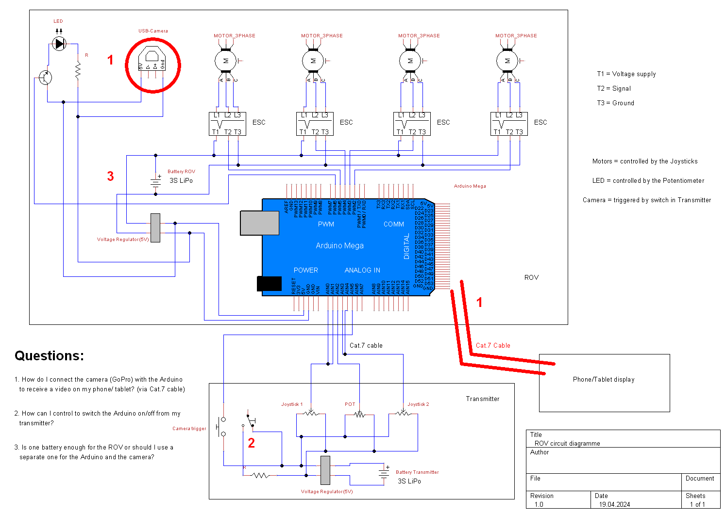

Ich habe während der letzten Monate hunderte (oder vermutlich sogar
tausende...) Forenbeiträge, Tutorials, usw. gelesen und denke, dass ich
einigermaßen vorangekommen bin. Im Anhang findet sich der bisherige
Schaltplan (bitte die Symbole nicht zu ernst nehmen, ich konnte
stellenweise keine korrekten Symbole im Programm finden bzw. war mir bei
einigen auch nicht sicher, welche ich verwenden soll; die Ausbildung in
der Elektr(on)ik liegt wohl doch schon länger zurück, als ich dachte ;)

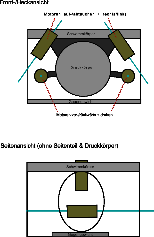

Der Tauchroboter soll über vier Brushless-Motoren verfügen (auf-,
abtauchen, vor- und rückwärts; letztere dann auch zum Drehen). Ich

In meiner bisherigen Planung werden die Joystick-Signale (gabs im
Programm leider nicht, daher im Schaltplan meine unschöne Lösung mit den
zwei Kabeln an einem Poti) über insgesamt 4 Kabel übertragen, eine
weitere Signalleitung soll mit Hilfe eines Potentiometers das Licht am
ROV dimmen, die sechste Leitung soll als Auslöser für die Kamera dienen.
Somit blieben mir rein theoretisch noch zwei Leitungen zur freien
Verfügung (korrigiert mich bitte, wenn ich irgendetwas übersehen habe),
mit welchen ich gerne die Bildübertragung realisieren möchte.
Und an dieser Stelle komme ich nicht mehr wirklich weiter: Die erste
Frage wäre also, wie kann ich die GoPro (resp. meinen China-Kopie) an
den Arduino anschließen, um mir die Videosignale an meine Fernbedienung
und somit an einen externen Bildschirm (Smartphone/Tablet) übertragen zu
lassen? Meine Idee dazu war, ein normales USB-Kabel (das ja zum
Anschließen an den Laptop genutzt werden kann) zu zerlegen und die
einzelnen Adern "separat" zu nutzen; allerdings konnte ich hierzu
nirgendwo fündig werden, wie so etwas am besten realisiert werden
kann...
Die zweite Frage wäre: Sollten wider Erwarten noch Leitung(en) im
Cat-Kabel frei sein, habe ich überlegt, einen Ein-/Ausschalter an der
Fernbedienung anzubringen, um damit (bspw. mit Hilfe eines Relais) die
Elektronik im ROV einzuschalten; dies ist aber kein Muss, alternativ
würde ich einen Magnetschalter in den ROV einbauen, sodass ich die
gesamte Elektronik erst anschalten kann, wenn alles zusammengebaut ist.
Die dritte Frage ist, genügt ein Akku im Tauchgehäuse für alle
Komponenten? Oder sollte ich lieber die Stromversorgung für den Arduino
von jener der Motoren trennen? Ich könnte mir vorstellen, dass, sobald
ich die Motoren ansteuere, ein Spannungsabfall entsteht und somit der
Arduino nicht mehr mit ausreichend Spannung versorgt (was ja sehr
ungünstig wäre). Aber ist das wirklich so?
Was meint ihr zu meiner bisherigen Konstruktion? Falls ich irgendwelche
grundlegenden Infos vergessen habe, fragt einfach! Für
Verbesserungsvorschläge bin ich jederzeit offen. :)
Vielen Dank schonmal im Voraus!

von Rüdiger B. (rbruns)
Alexander schrieb:
> Kabellänge zwischen 60 & 100m.
Also Ethernet und damit mindesten einen Raspi oder so.
In den ROV entweder eine Webcam und einen Switch oder die Raspikamera.
von Cyblord -. (cyblord)
ICH würde darüber nachdenken einen Raspi (oder anderen ähnlichen PC
artigen) zu nehmen der (z.B. über UART) mit einem Microcontroller für
den ganzen Antrieb und Low-Level Kram und Sensorik kommunizert.
Kamera ist am Raspi.
Der Raspi kommunizert per irgendeinem Netzwerkprotokoll mit der
Fernsteuerung und auch das Video wird natürlich über ein übliches
Netzwerkprotokoll übertragen.
Oder einfach direkt Netzwerkkamera.
Der Charme an einer reinen Netzwerklösung ist dass du am anderen Ende
die freie Gerätewahl hast. Du kannst das Video an einem Tablet anschauen
und steuern z.B. über Smartphone. Keine extra Hardware notwendig, aber
möglich.

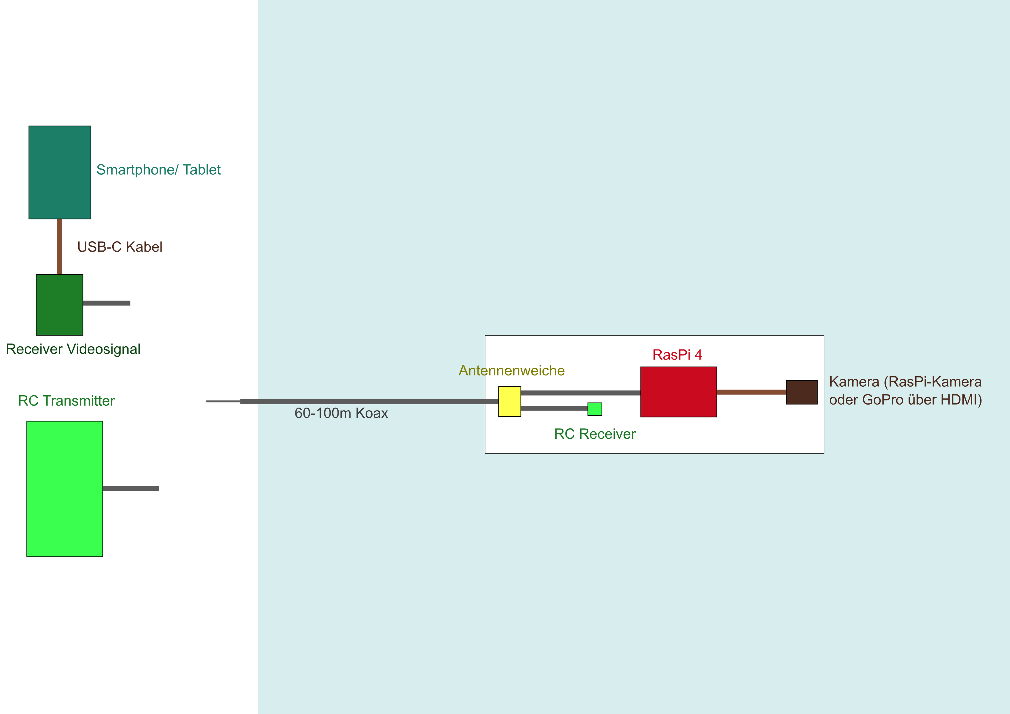

Denkbar ist auch ein Trägerfrequenzsystem mit Koaxkabel. Da kann z.B.
die Fernsteuerung und eine 2,4GHz Kamera drauf liegen und, wenn man
möchte, auch noch eine Versorgungsspannung.
Mein Überland-ROV benutzt z.B. 5,7Ghz für die Fernsteuerung und 2,4Ghz
WLAN für die Kamera.
von Michi S. (mista_s)
Motoren können im allgemeinen problemlos in beide Richtungen drehen,
warum also zwei Motoren zum tauchen? Soll der Roboter auch Purzelbäume
schlagen können?
Alexander schrieb:
> genügt ein Akku im Tauchgehäuse für alle Komponenten?
Das kommt auf die Leistungsfähigkeit des Akkus an, auf den
Leistungsbedarf Deiner Motoren, Beleuchtung, Kamera usw. und natürlich
auf die angepeilte Einsatzdauer. Nachdem Akkus auch einiges an Platz
brauchen und einiges an Masse haben (was zu noch deutlich mehr an
Platzbedarf führt, wenn der Roboter schwimmfähig bleiben soll), solltest
Du Dir darüber eher frühzeitig Gedanken machen.
> Arduino von jener der Motoren trennen?
Kannst Du, mußt Du aber nicht, denn wenn der eine Akku leer wird, ist
die Restkapazität im anderen nutzlos; gegen Spannungseinbrüche beim
Motorenanlauf helfen auch Abblockkondensatoren und eine eigene
Spannungsregelung, weil Du für die Motoren ohnehin eine höhere Spannung
brauchen wirst.
Alexander schrieb:
> Dieser soll über ein Cat.7-Kabel versorgt werden.
Das ist sicher ein brauchbarer Ansatz, aber Du solltest da
Netzwerk-Kabel am Besten auch dafür verwenden, wofür es gemacht ist und

Das stimmt, der Sinn dahinter ist, dass ich zwei schräg angebrachte
Motoren für Auf- und Abtauchen verwenden möchte - steuere ich dann nur
einen der Motoren an, so kann ich (zumindest nach meiner Planung) den
ROV auch nach rechts und links bewegen zu können (ähnlich der Bewegung
einer Drohne). Ich hab mal eine schnelle Skizze gemacht, vielleicht wird
es damit deutlicher; in Blau ist der "Wasserstrahl" zu sehen.

Wieso zwei? Die Frequenzen kann man über ein Kabel übertragen. Die
Herausforderung ist hier die Antennenweiche im Boot und auf der
Bedienerseite.

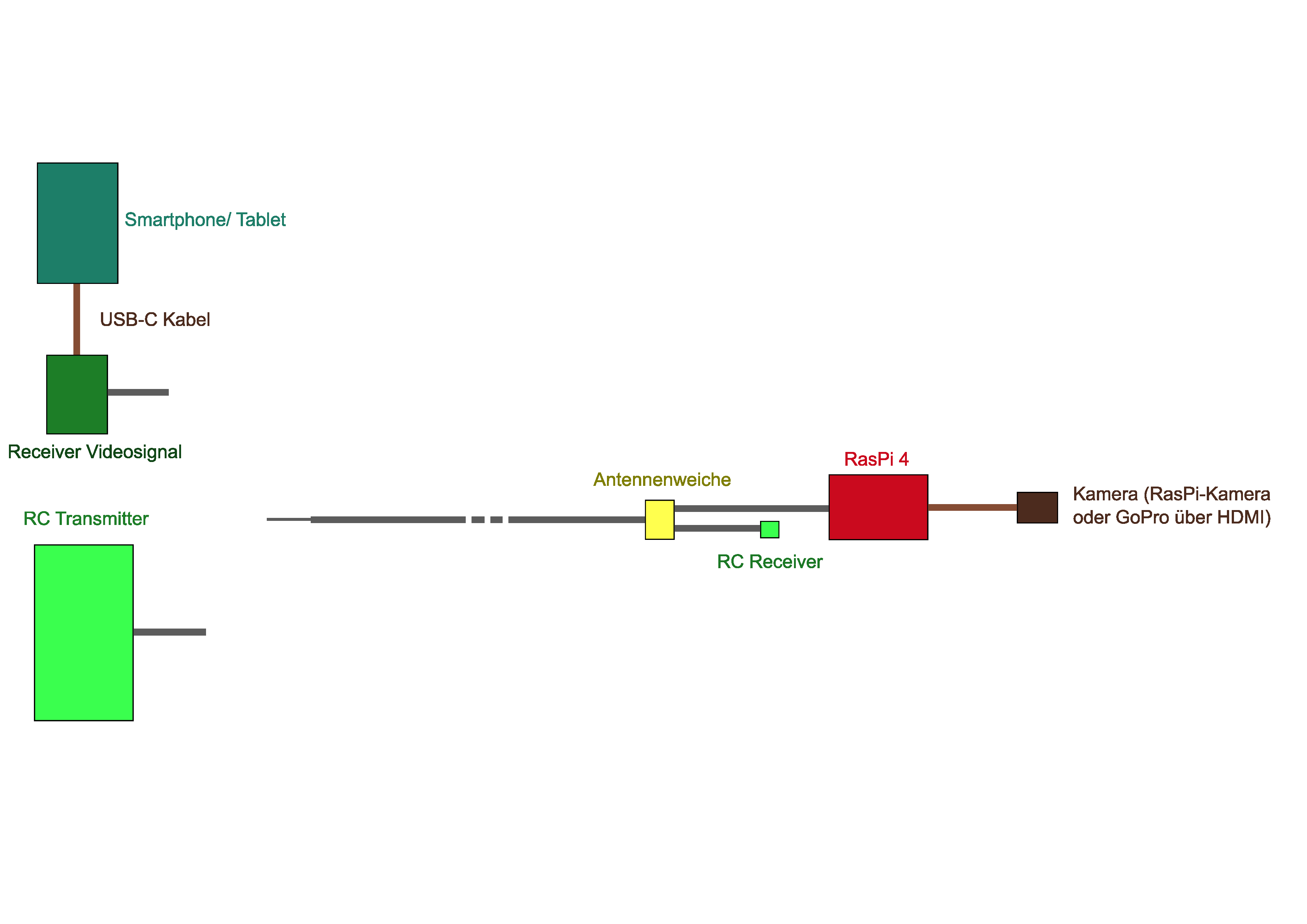

Ich hab nochmal eine schnelle Skizze angefertigt; so habe ich das jetzt
verstanden, stimmt das in etwa? Könntest du mir evtl. ein/zwei Eckdaten
geben dazu, also bspw. welches Kabel u.ä.?
> einer Drohne).
Für eine Rechts-Links-Drehung lässt man normalerweise die
Vortriebsmotoren gegensinnig oder, falls gleichzeitig auch Vortrieb
erzeugt werden soll, mit unterschiedlicher Drehzahl laufen.
Schräg montierte Vertikalmotoren machen die Sache nur kippelig oder
Auftriebs- und Gewichtsschwerpunkt müssen übertrieben weit auseinander
liegen.

Die Dämpfung spielt hier nur eine untergeordnete Rolle, weil sie in
jedem Fall geringer ist, als es die Übertragung durch Luft wäre. Du
wirst vermutlich sogar die Pegel auf dem Kabel senken müssen, um
Kreuzmodulation zu vermeiden.
Fernsteuerung auf 5,7Ghz oder 40Mhz.
Kamera auf 2,4Ghz.
optional ein Netzwerk z.B. über Powerline.
Für mein U-Boot hatte ich das dünne RG174 angedacht, weil es leicht ist
und nicht teuer. Allerdings habe ich zwar so ein Kabel schon durch
Wasser verlegt, aber wenig Erfahrung mit Längsdichtigkeit gemacht.

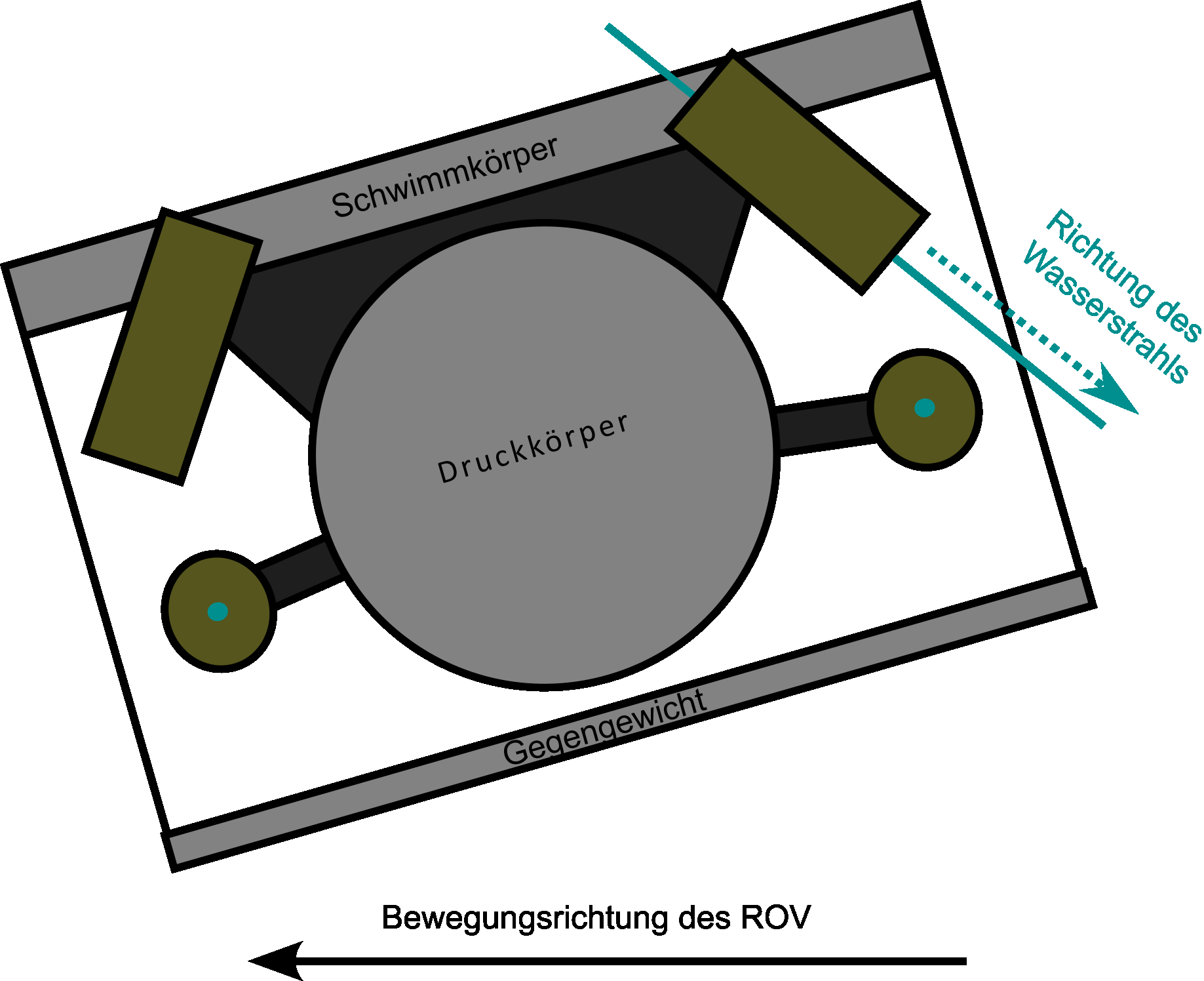

Die Neigung festzustellen, ist das Eine.
Für eine reine Traversierbewegung müssten die Vertikalantriebe so
montiert sein, dass bei gegenläufiger Drehrichtung kein Auftrieb und
kein Kippmoment erzeugt wird. Sonst wird es schwierig, eine stabile Lage
des ROV zu erreichen und Vertikal- und Querschub zu trennen. Eigentlich
will man nicht, dass das ROV beim Traversieren wegkippt. Sonst brauch
man wieder zusätzlich irgendetwas, um der Neigung entgegen zu wirken.
Eine Möglichkeit wären natürlich eine Schubvektorsteuerung, d.h. ein
Ruder, dass den von den/dem Vertikalantrieb erzeugten Schub auch in die
Querrichtung umlenken kann. Das widerspräche aber dem Prinzip, alles
durch Drehzahlregelung zu erledigen.

Anbei nochmal eine kleine Skizze; ich dachte nicht an gegenläufige
Drehrichtungen, sondern an die Ansteuerung nur eines Motors. Die
Drehzahl dazu müsste dann allerdings mit Hilfe der Daten aus einem
Gyro-Sensor geregelt werden (oder alternativ: sehr sehr langsame
Drehzahl und "vorsichtige" manuelle Ansteuerung). Wenn der ROV dabei
auch etwas auftaucht, stört mich das nicht, ich kann ihn ja anschließend
wieder "regulär" abtauchen lassen. Ob diese Rechts-/Links-Bewegung
überhaupt sinnvoll/ notwendig ist, sei ebenfalls dahingestellt - ich
dachte, ich probiere es einfach mal aus. :)
von Monk (Gast)
Zwischen Transmitter und Arduino Mega fehlt eine GND Verbindung.
Bedenke den Innenwiderstand des Kabels.

von Alexander (w-rex)
Rainer W. schrieb:
> Unterwasser und 2,4 bzw. 5,8 GHz passt nicht so wirklich zusammen.
Daher ja die Kabelgebundene Übertragung vom ROV bis an Land und
anschließend die Funkverbindung zum Bildschirm bzw. zur Fernbedienung.
Anbei nochmal verdeutlicht, was im Wasser sein soll.
