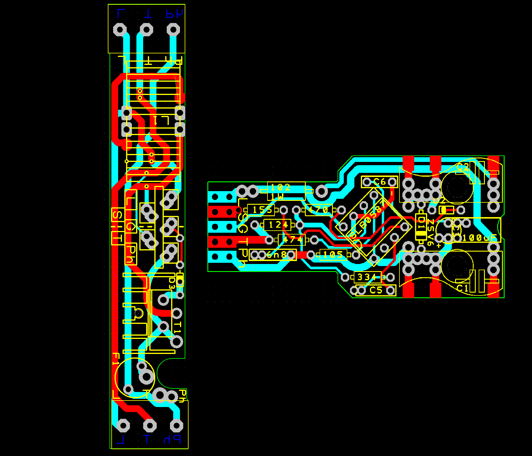

ich bastle gerade an einem Dimmermodul Nachbau mit SLB0587, ähnlich diesem Aufbau:
Beitrag "Re: Berührungsschalter mit Metallfläche"
Nun habe ich hier für C4 (6n8) nur 5n6 oder 10n in der Bastelkiste. Kann ich einen der beiden nehmen, oder sollte ich den passenden bestellen?

Kann die Änderung der Enstördrossel von 40uH zu 240uH, ohne etwas anderes anzupassen, bei dieser Schaltung zu Problemen führen? Testlast ist Glühobst 40W.
Wenn ja, zu welchen und was müsste ich noch auf welchen Wert anpassen? C1?
Danke.
Darf keine Probleme geben. Für ordentliche Funkentstörung wäre bei nichtinduktiver Last sogar eher 1mH sinnvoll.
Geht in Ordnung.
Mindeststrom für TRIAC in dieser Dimmstufe erreicht ?
Achte drauf, dass das Schmelzintegral I2s der Sicherung (1A reicht wohl) kleiner ist als das Schmelzintegral des TRIAC, den es bei durchbrennender Glühbirne vor dem Kurzschluss des Plasmalichtbogens zu schützen gilt.

Ich versuche das Platzangebot optimal auszunutzen :-) Ich dachte nur dass dadurch ggf. eine höhere oder zu hohe Spannung über R2 im Abschaltmoment in die Schaltung gelangen kann...
Hintergrund, mir ist anscheinend der SLB0587 abgeraucht und ich kann mir das momentan noch nicht erklären. Die Versorgungsspannung ist okay, liegt bei 5,3 V zwischen Pin 1 und Pin 7.

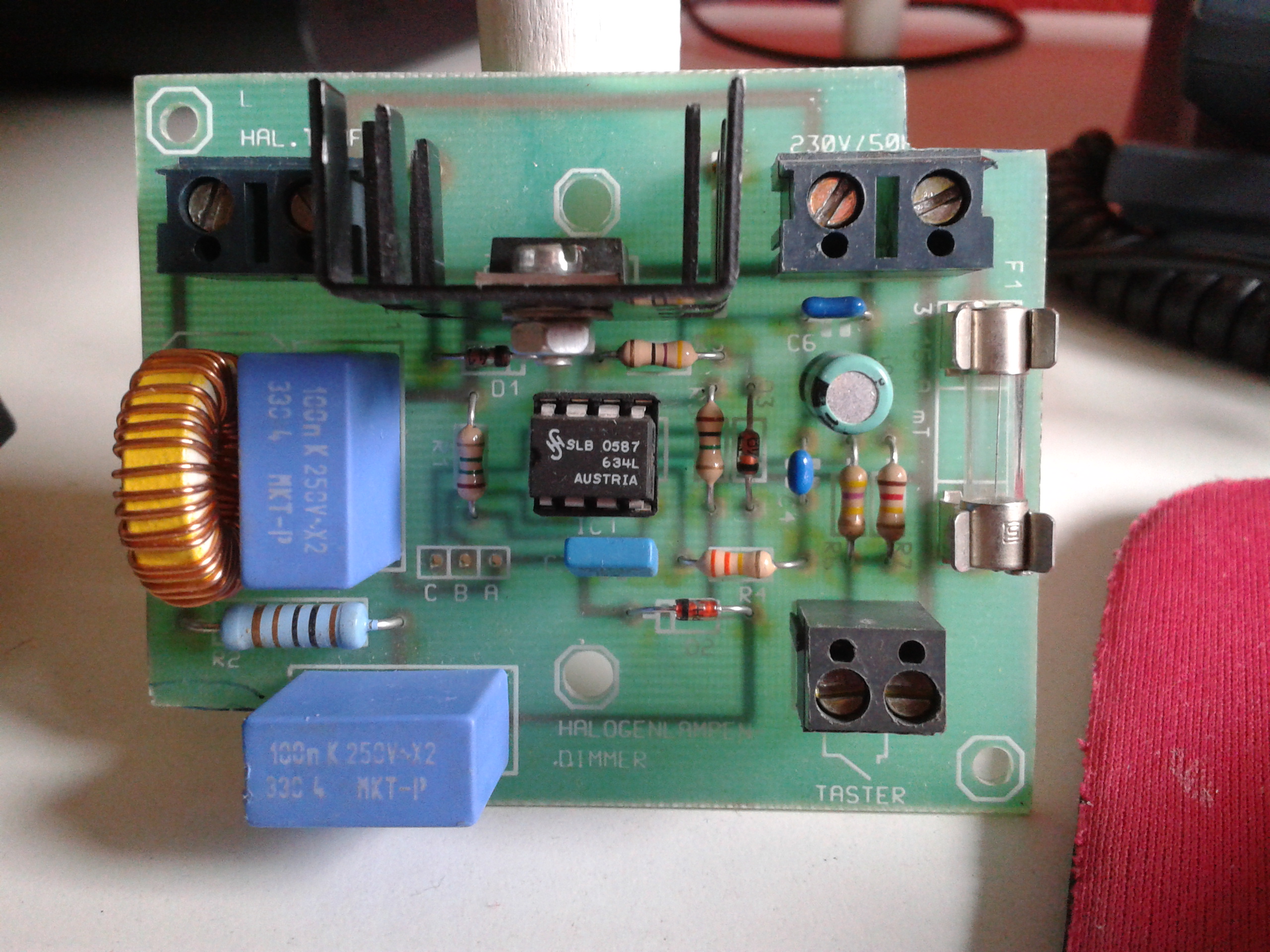

Als Triac habe ich bei meinem Nachbau, genau wie in dem mir vorliegendem fast 30 Jahre alten Original, den BT136/600D gewählt. Der "läuft" mit 40W immer schon wunderbar.
Vorgesehen ist beim Original 1,6A träge.

Was mir hier bei dem Original aufgefallen ist, und das kann man auch hier:
https://www.mikrocontroller.net/attachment/234659/2014-10-27_12.28.47.jpg
schön sehen. Die beide 100n Kerkos C6 und C4 (auf dem Bild unmittelbar am hellgrünen Elko) und hier im Schaltplan C6 und C5, sind von unterschiedlicher Bauform, der eine ist etwas breiter. Sind beides 100nF mit 63V...
Gleiche Beschriftung:
104M$ Z5U63
Ansonsten ist ja nicht viel mehr drauf auf der Platine... Seltsam dass es hier bei dem Original ebenfalls so ist... aber wahrscheinlich auch nichts nennenswertes...
