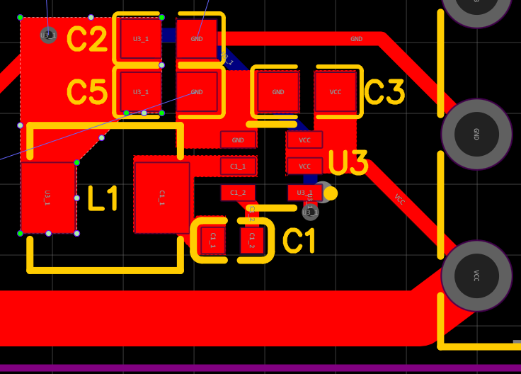

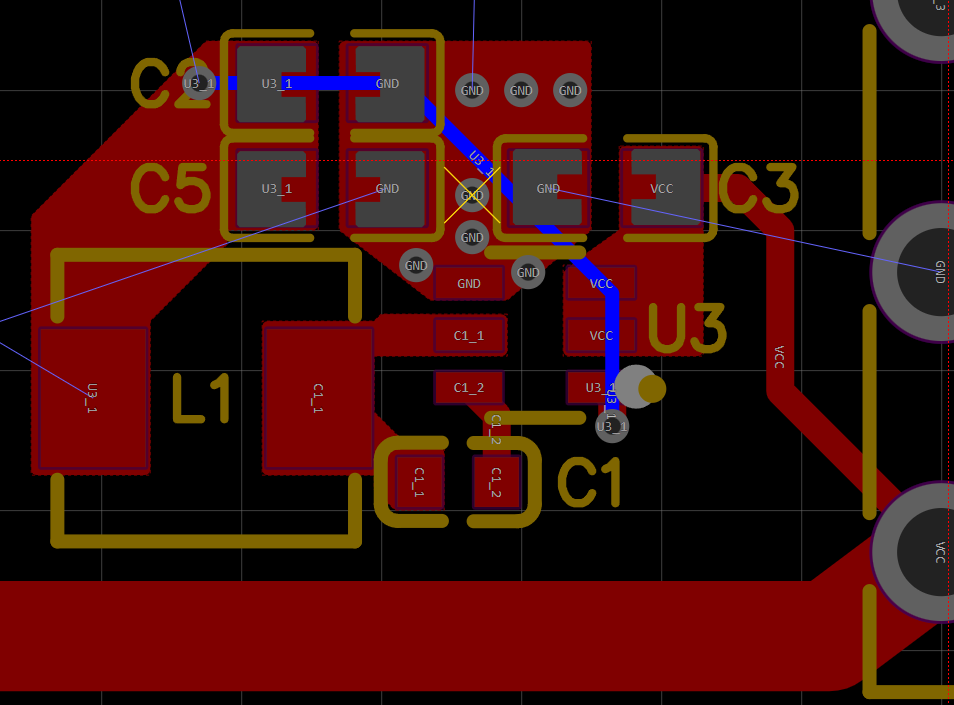

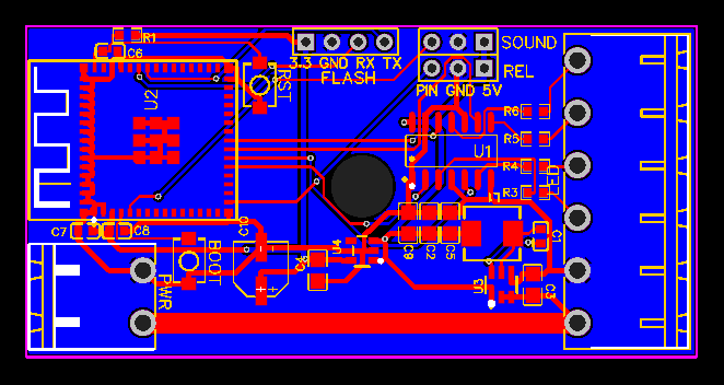

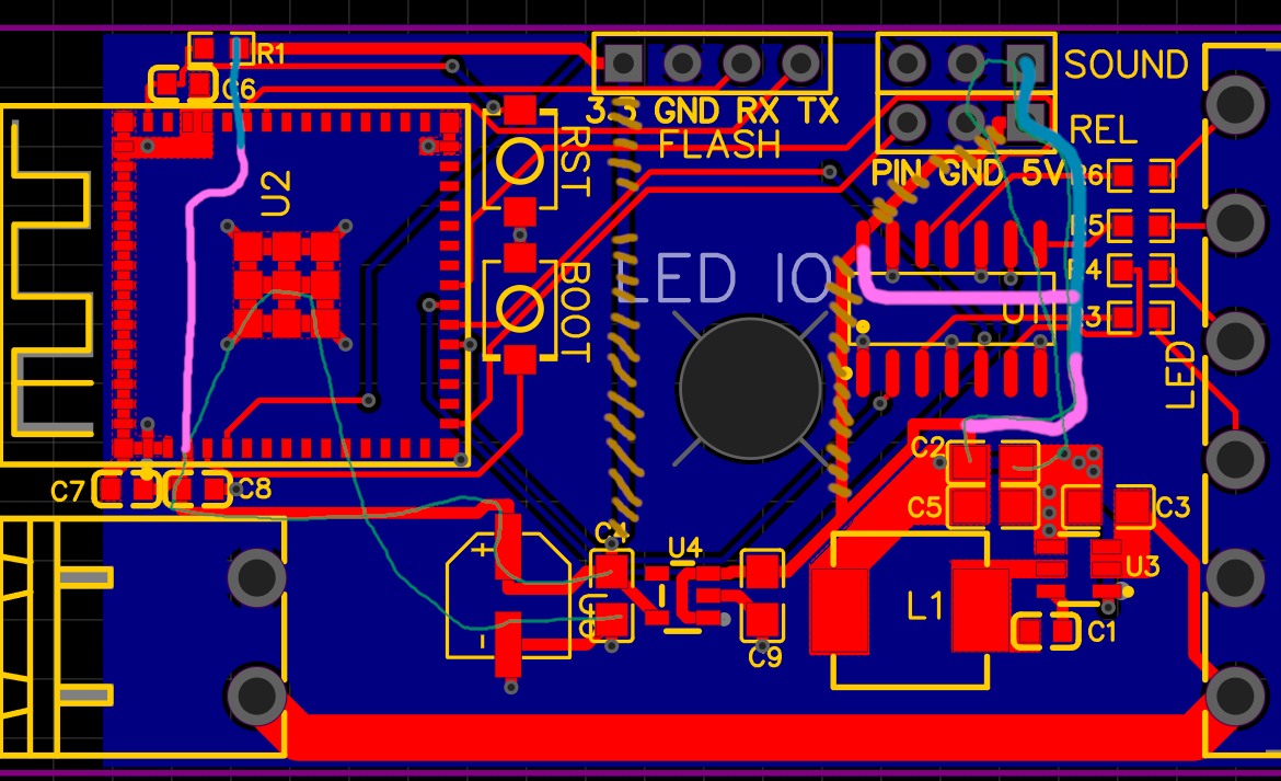

ich möchte einen eigenen ESP32 WLED Controller entwerfen.
Dieser soll aber wie immer ein paar Besonderheiten aufweisen.
Er soll mit 12 und 5v betrieben werden können und natürlich Relativ
Klein werden.
Da ich viele alte WS2812 5V Reste hab aber auch die neuen mit WS2811 12V
bauen möchte.
Dieses soll per Jumper eingestellt werden.
Sprich wenn 5V geht er Direkt zum HT7333 ansonsten vorher durch den
AMS1117-5.0 zum HT7333.
Ich weiss meine Pläne sind sehr unübersichtlich. Ich hoffe ihr Blickt
trotzdem durch.
Es wäre super wenn ihr mal drüber sehen könnte und mir Fehler,
Verbesserungen was ihr anders machen würdet aufzeigt.
Eventuell kommt noch eine IR Fernbedienung dazu das entscheide ich aber
noch daher ist es auf dem Plan noch nicht drauf.
Danke

PS. Den Kurzschluss vor dem HT733 ist bereits behoben. Sieh WLED2.
von Monk (Gast)
Am VOUT vom AMS1117 fehlt ein Kondensator.
Laut http://www.advanced-monolithic.com/pdf/ds1117.pdf sind dort 22 µF
Tantal empfohlen.

Falls du vor hattest, den AMS1117 für eine 5V Lichterkette an einem 12V
Netzteil zu verwenden: Vergiss es. Dazu ist er nicht hoch genug
belastbar. Er taugt höchstens zur Versorgung des ESP32. Ich hoffe, das
war auch dein Plan.
Mit deinen beiden linearen Spannungsreglern verheizt du zusammen
ungefähr 1,2 Watt. Die Wärme muss angeleitet werden. Ein Step-Down
Wandler würde die Abwärme erheblich reduzieren. Wenn du einen Step-Down
Wandler nimmst, der am Eingang 5-12V zulässt und am Ausgang 3,3V
liefert, brauchst du den HT7333 nicht. Zum Beispiel den Recom
R-78E3.3-0.5,
https://www.mouser.de/datasheet/2/468/R_78E_0_5-1711129.pdf
Ich bin außerdem nicht sicher, ob der HT7333 stark genug ist. Laut
Datenblatt ist er für maximal 250 mA gedacht, so ein ESP32 nimmt aber
kurzzeitig locker 500 mA auf. Schon beim Vorgänger ESP8266 hatte ich
beobachtet, dass ein stabiler Betrieb eine Stromversorgung erfordert,
die nominell mindestens 500 mA liefert. Inzwischen empfiehlt Espressif
das auch im
https://www.espressif.com/sites/default/files/documentation/esp32_datasheet_en.pdf:
"the recommended voltage of the power supply is 3.3 V, and its
recommended output current is 500 mA or more".

Denke jedenfalls nochmal über die Abwärme nach. Die muss abgeleitet
werden, und das braucht Platz.

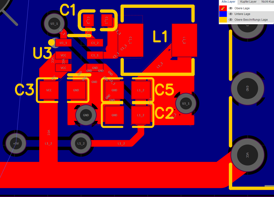

von Michael L. (cybertracker)
> abgeleitet
Wie wäre es damit?
TPS62163
Anstatt des TPS62163DSGR damit würde auch den Jumper Umschalter sparen.
Der wäre sogar für Bestückung lieferbar.
Leider kenne ich da die Bauteile auf der Schematik nicht.
von Monk (Gast)
Es ist völlig egal, welchen Spannungsregler du verwendest. SOlange das
ein linearer ist (auch LDO) beruht seine Funktion darauf, die
überschüssige Spannung zu verheizen. Die Wärme muss abgeführt werden.
Der ESP32 nimmt 100 mA auf (kann auch mal mehr werden).
Das Relais nimmt 90 mA auf, schätze ich mal.
Dazu kommen noch ein paar andere kleine Verbraucher.
Gehen wir mal von 200 mA aus. 12V * 200mA = 2,4 Watt
Fasse mal eine 4 Watt LED Lampe an, dann bekommst du ein Gefühl davon,
wie viel das ist (LED Lampen strahlen etwa 30% als Licht und 70% als
Wärme ab). Und stelle dir das in deinem engen geschlossenen Gehäuse vor.
Da es super klein sein soll, hast du erwägt, einen "nackten" ESP8285
Chip zu verwenden? Der wäre viel kleiner, als dein ESP32 Modul.

von Monk (Gast)
Michael L. schrieb:
> Deswegen ja den TPS62163DSGR vor den HT7X33 damit sollte das doch
> klappen oder?
Ich habe ja schon geschrieben, dass ein Step-Down Wandler zu bevorzugen
ist. Wollte nur noch mal klar stellen, wie ich darauf komme.
Der von dir gewählte Wandler arbeitet mit einer extrem hohen Frequenz
und entsprechend kleiner Spule. Bist du dich sicher, dass du damit
umgehen kannst? Hast du damit bereits Erfahrung? Weißt du, wie man
keinen Radiosender baut und hast du die Mittel, das zu kontrollieren?
Ich frage, weil diese Bauteile für Anfänger alles andere als
unproblematisch sind. Regelmäßige Hilferufe hier zeigen das. Deswegen
benutze ich solche Bauteile nur als fertiges Modul, wenn überhaupt. Und
deswegen haben die Markenprodukte (z.B. von Traco) auch ihren Preis.
Hier mal der erste Entwurf.
Leider nur 2 Lagig. Ich hoffe man kann es erkenne.
Da das Porto leider höher geworden ist wird es aber doch erst nächsten
Monat bestellt werden.

von Harald A. (embedded)
Andreas hat es im Grunde schon beschrieben, auf jeden Fall sollten sich
die GNDs des Eingangs- und Ausgangskondensators sozusagen Kopf an Kopf
stehen, denn zwischen diese Cs wird Ladung ausgetauscht. Und arbeite
mehr mit Flächen, insbesondere im Bereich des Schaltreglers.
> sich

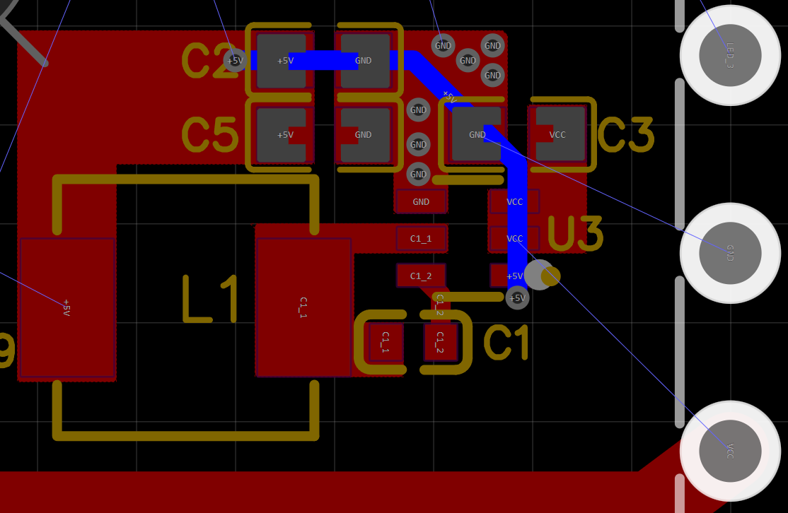

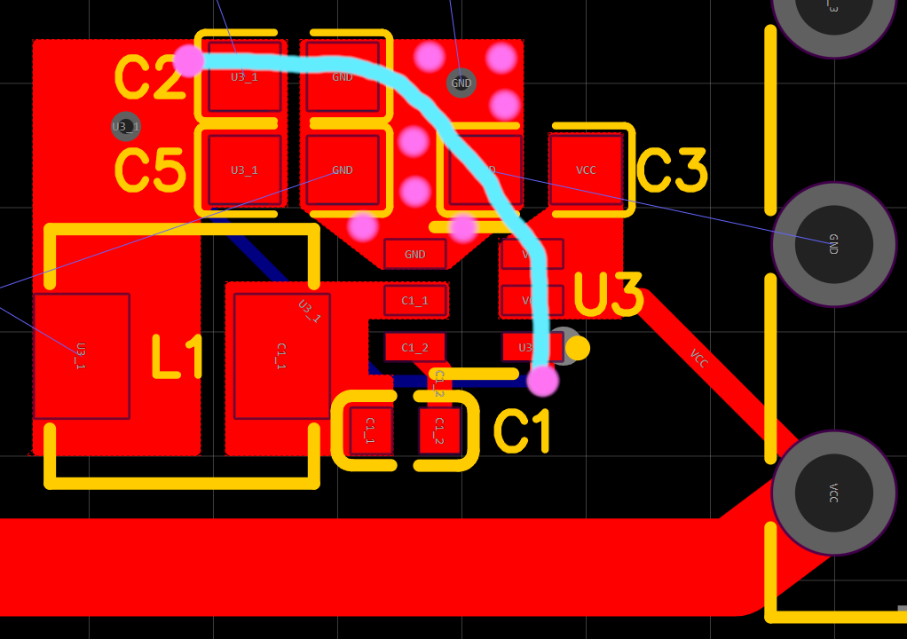

Andreas M. schrieb:
> Hmm, nein nicht wirklich. Schau bitte nochmal ins Datenblatt. C2 und C5
> gehören auf die rechte Seite der Spule und C1 auf die Linke. Es ist
> wirklich essentiell, das die beiden folgenden Strompfade möglichst kurz
> sind und möglichst auch im gleichen Orientierungssinn durchflossen
> werden:
Vielen Dank für die Hilfe und vor alle, für eure Geduld mit mir.
Hier mal nur der Teil des Schaltreglers Groundplane fehlt noch.
FB-5V musste ich unten rum verlegen Ansonsten wäre nur außen rum
möglich.
Der nicht Kontaktierte GND auf  dem Bild ist bereits verbunden hab es
wieder erst danach gesehen.
Ich hab wie geraten mehr mit Planes gearbeitet..
5V Würde ich auch dann von Rechtsunten weiter abnehmen zum HT7833
Ich hoffe so sieht es besser aus.

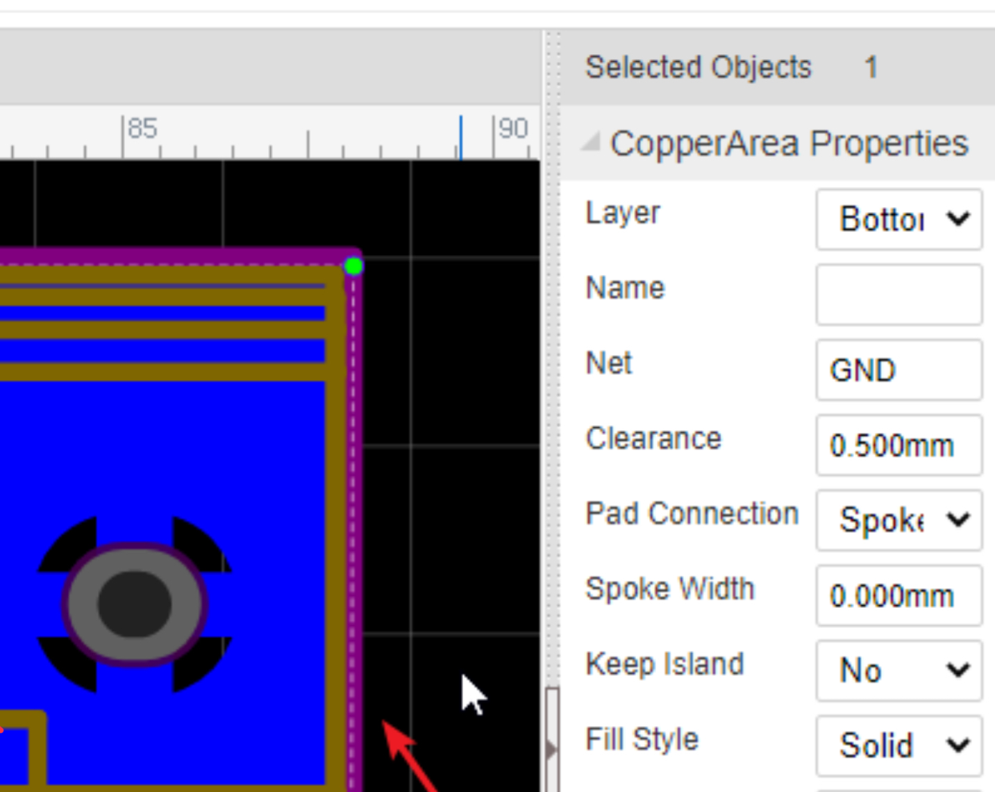

Viel besser! Schalte bei diesen kleinen Flächen die Thermals aus, die
haben ja keine hohe Wärmeableitung. Bohrungen ruhig runter auf 0.3mm und
dafür ein paar mehr.
Beitrag #7650511 wurde von einem Moderator gelöscht.
Das sind LayerAnsichten nicht Thermal.
OK die nächsten Bohrungen werden 0.3mm hab es eben gefunden. Gerade GND

Hier mal die Aktuelle Ansicht des Stepper Teil Oberer Unterer Layer.
Hier sieht man auch die Leiterbahn die zum HT7533 gehen wird.
Ich hoffe das passt soweit erstmal.
Michael L. schrieb:
> Oliver S. schrieb:
>> Gibt's fix und fertig. Von 5-24 Volt steht da.
> Ich weiß aber bei 20 Stk ist selber bauen günstiger.
Nur, wenn du die wahren Kosten (z.B. deine Arbeitzeit) verschleierst.
Eine Schrittmotor hast du da auch drin? Oder meintest du den Stepdown?
Ich würde da zuallererst die Thermals an den Vias und an allen Bauteilen
weglassen und den Feedback noch ein wenig anders anschließen, um näher
an die "richtige" Ausgangsspannung und vor allem weg vom Switchnode (SW)
zu kommen...
von Joachim B. (jar)
und die ESP Antenne mal locker auf einer abschirmenden Massefläche
desigened.
1. mindestens den Antennenbereich vom ESP frei von Kupfer lassen.
2. besser den Antennenbereich vom ESP ausklinken auf der Trägerplatine.

Das sieht schon gut aus. Ich würde den ganzen Wandler, also alle
Bauteile, noch um 180 drehen, dann kommen die 5V automatisch an der
richtig Seite raus, du brauchst dann keine Durchkontaktierungen. Das
Feedback sollte in der Nähe oder hinter dem zweiten Ausgangskondensator
abgegriffen werden, also eher weiter weg von der Spule, aber auch nicht
zu weit weg von den Kondensatoren.

Das ist keine Thermal sondern Layeransicht Rot oben Blau unten.
Wie würdest du den was anders Plazieren?

Sorry das begreif ich gerade nicht. Ich hab es so in etwa Plaziert wie
im Beispiel Layer.
Drehen ist kein Problem.
> desigened.
Aktuell ist unter der Antenne nur Platine und Unterseite GND. Wobei GND
unter der Antenne auch möglich wäre. Da daneben eh GND des Esp liegen.
GND Unterseite kann ich da auch weglassen wenn das besser ist.
Hier nochmal der separierte Teil gedreht ohne Planes und Leiterbahnen.
Also nur die Bauteile.
Was sollte ich anders setzen oder verschieben?
... und an den Vias hast du unnötigerweise Thermals. Lies mal nach, was
Thermals sind: das sind diese dünnen Leiterbahnen, mit denen das Via
angeschlossen ist. Sie sollen dafür sorgen, dass über das Via weniger
Wärme auf die Unterseite der Leiterplatte abfließt. Genau für diesen
Wärmetransport sind laut den Layout Recommendations diese Vias aber da.
Deshalb gehören die Vias beidseitig flächig ins Kupfer.
Sieh dir nochmal das Bild aus dem Datenblatt an. Da ist überall eine
durchgängige Fläche, ohne Aussparungen an den Durchkontaktierungen oder
den Pads.
Weiter oben hattest du solche Thermals sogar noch an den Bauteilen. Das
ist jetzt inzwischen (so ziemlich) behoben.
Ich würde nichts anders platzieren. Ich würe 1 Via entfernen und 1
verschieben und den Feedback an das verschobene Via anschließen, dass
der Feedback nicht unter dem Switchnode durchgeht. Aber das hatte ich
schon mal geschrieben und in einem Bild gemalt.
von Andreas M. (amesser)
Genau so hab ichs gemeint. Vin von rechts rein 5v links raus

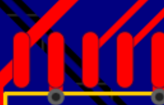

So, nächster versuch.
Leider macht er mir die Areas nur so. und keine Vollfläche. Ich finde
auch keine Einstellung dazu.
Reicht das trotzdem?
Sonst muß ich es mit Leiterbahnen füllen.
Groundplane fehlt daher zeigt er die als unverbunden an.
DANKE
> DANKE
Aus dem EasyEDA Handbuch:
Pad Connection: direct or spoke (i.e. a cross shaped heat shunt);
Siehe Bild, das sollte es sein. Bitte nicht anfangen zu pfuschen, das
bringt Dir nämlich nichts für die nächsten Projekte.
Vielen Dank genau das hab ich absolut nicht gefunden.
Anbei die aktuelle Ansicht des Teils.
Wenn Du jetzt noch etwas mehr Durchkontaktierungen setzen würdest wie in
der Datenblatt-Vorgabe, dann wäre es perfekt. Welcher Typ ist L1, kannst
Du den mal verlinken?
Ich hab mal ganz fachmännisch eingemalt, wie ich die
Durchkontaktierungen legen würde. Die FB-Leitung sollte wirklich nicht
unter der SW-Fläche verlaufen und eben möglichst nah am
Filterkondensator angeflanscht sein.
Andreas M. schrieb:
> Die FB-Leitung sollte wirklich nicht unter der SW-Fläche verlaufen
Man kann es nicht oft genug wiederholen. Aber jetzt wird es hoffentlich
gezündet haben  :-/
Der bereits mehrfach erwähnte Switchnode ist nämlich der Teil des
Schaltreglers, der laufend mit möglichst steilen Spannungsflanke rauf
und runter zappelt (weil er ja seinem Namen gemäß ständig zwschen von
Vcc und GND umgeschaltet wird. Und diese steilen Umschaltflanken koppeln
ganz leicht auf das sensible Feedbacksignal ein.
Und ja: da ist wie gesagt das Beispiellayout im Datenblatt ungünstig,
denn da geht das Feedbacksignal tatsächlich einfach quer unten durch.
Zudem gibt es zwar ein AP63205WU-EVM Demoboard, aber leider sieht man
auch in dessen Dokumentation nicht, wie die Feddbacklietung verlegt
wurde. Und zudem ist die Bauteilplatzierung dort merklich anders als im
Datenblatt vorgeschlagen. Da hätten die beiden, die da dran gearbeitet
haben, wohl besser mal miteinander gesprochen...
Und wenn man ganz picky sein will, würde ich die Flächen noch etwas
verkleinern. Die Fläche um SW, also zwischen Spule und DC/DC IC sollte
nicht größer sein als nötig. Das ist ein bisschen eine
Optimierungsgeschichte. Einseits wird die zum Kühlen gebraucht (Bei
deiner Leistung hier vollkommen unkritisch), andererseits ist das die
Fläche, die mit 1MHz zwischen GND und VIN hin und her schaltet. Um
möglichst wenig EM Abstrahlung zu bekommen sollte die nicht größer sein
als nötig. Außerdem bildet die Fläche einen Kondensator mit der GND
Fläche auf der anderen Platinenseite. Dieser Kondensator wird dann
natürlich mit 1MHz geladen und entladen. Ist hier bei 2-Lagen nicht so
problematisch, wird aber interessant bei 4 und mehr Lagen weil da
nämlich der Abstand zwischen den Lagen viel kleiner ist und somit der
Kondensator nennenswert Kapazität bekommt. (Bei FPGA/CPU/GPU Platinen
nutzt man das sogar aus, da kommen dann mehrere µF zusammen die zudem
einen sehr kleinen ESR haben)
Die Spule passt, es würde aber auch ne Nummer kleiner gehen, Du hast
hier ja gar nicht so große Ströme. Z.B.
https://www.lcsc.com/product-detail/Power-Inductors_YJYCOIN-YNR4030-4R7M_C340391.html
Ich würde schauen, was bei jlcPCB unter Standard-Part läuft (wegen
Bestückungskosten) und mir da was raus suchen. 2A Dauerstrom, mindestens
2.5A Sättigungsstrom, und sie sollte "Shielded" sein.
Möglicherweise ist es sinnvoll, eine größere Induktivität (6,8µH) zu
wählen, da Du ja gar nicht so viel Strom in Deiner Schaltung brauchst.
Das wird auch im Datenblatt vorgeschlagen. Wie hoch wird Dein
Strombedarf bei den 3.3V maximal sein?
Edit: Bild vergessen

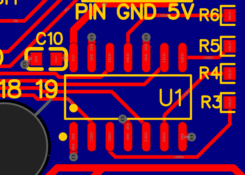

Michael L. schrieb:
> der erste Entwurf.
Wenn man sich den dann mal anschaut, dann sieht man, dass da zwar hübsch
die Masse ohne Nachdenken hinterher drüber geflutet wurde, diese
"Massefläche" aber in der Mitte der Leiterplatte fast in 2 Masseflächen
aufgetrennt wird.
Man könnte dann auch nocht leicht den R3 und R4 sowie den R5 und R6
tauschen und müsste dann nicht mit der Leiterbahn zwischen zwei SMD-Pads
durchfahren, sondern könnte die "Verdrillung" luftig unter dem LED
Stecker auflösen.
Zudem sollte man dem Treiber U1 unbedingt einen wirksam angeschlossenen
Blockkondensaotr spendieren.
Genauso sollte der C8 anständig an Masse angeschlossen werden. Derzeit
taugt der überhaupt nicht als Blockkondensator, weil sein Masseanschluss
um die halbe Welt fährt, obwohl ja die Masse gleich drunter geflutet
wurde.
Sprich so in der Art?
Jetzt ist die DK in der Massefläche wieder weg - warum? Nicht weniger
sondern mehr DK. Du musst nicht nur in Stromtragfähigkeit denken sondern
auch in Impedanz.
> etwas
Planes so in Ordnung?
Danke ich schau mal. Was ich da an Spulen Finde.
Diese zum Beispiel:
https://www.lcsc.com/product-detail/Power-Inductors_SXN-Shun-Xiang-Nuo-Elec-SMMS0630-6R8M_C128690.html
3,3 ist nur für den ESp.
> weniger
> auch in Impedanz.
Bereits wieder drin war zur anpassung der Planes weg.
Ja so passt die FB Leitung, alles sollte die obere DuKo näher an den
Kondensator ran. Und in die Massefläche sollten mehr Dokus rein. Jeder
der Pinken Punkte in meinem PNG ist eine DuKo...
Andreas M. schrieb:
Wurde angepasst.
Hab ihn näher dran.
Mehr GND DuKo gehen wegen der Leiterbahn nicht.
Anbei das Bild mit Leiterbahn unten Ansicht.
Andreas M. schrieb:
> Ja, aber die ist doch mit 6x6 mm schon ziemlich groß. Ich würde die hier
> nehmen:
> https://jlcpcb.com/partdetail/Xr-XRNR4030_6_8uHM/C5289369
> Prüfen dann noch, ob der Footprint passt.
Das wäre mit der größeren Spule.
Mehr GND DuKo und der unteren Leiterbahn.
Würde das so gehen.
Da diese Spule Isoliert ist und auch günstiger.
Danke
Durch die größere Spule musste ich das PAd etwas bearbeiten.
Das ich zum HT7533 an der Mittelbohrung durch komme.
Ich hoffe es passt jetzt so noch.
Warum die Größere Spule? Da ich den Platz noch hatte und diese 80%
günstiger ist. Und ich so am geplanten Budget kratze.
Kann es aber auch wieder mit der kleineren realisieren.
Morgen,
hier nun mal die 2 Versionen des Stepdown Teils mit größer und kleiner
Spule.
Planes etwas verkleiner.
Ich hoffe das es es so passt. Mir persönlich gefällt mit der großen
Spule besser. Da die Platine etwas mehr ausgefüllt wird. Ok ja auch da
diese um einiges günstiger ist.
Wenn der Teil eure Zustimmung findet geht es mit der Gesamtplatine
weiter.
Vielen Vielen Dank an alle für die Hilfe und Tips.
Drin sind hier die 6.8uH Spulen. Ich denke da sich nicht über 1A kommen
werde.
Selbst wenn Micro und Relais dran sind.
Das höchste wird der ESP sein wenn er Wlan hochfährt.
So,
ich hoffe es geht jetzt dem Ende zu.
Hier mal alles verbunden. GND hab ich meistens DuKo genommen. Aber da
kann ich auch noch mehr machen Gerade ESP an der GND Reihe.
Danke
von Monk (Gast)
Die Schraubklemme neben der Antenne verschlechtert die Funk-Verbindung.
Setze sie lieber so weit nach rechts, wie möglich.
von Mike J. (linuxmint_user)
Michael L. schrieb:
> Aber da
Kannst du mal die Bottom oder TOP Seite ausdrucken und dein ESP Modul
dort auf das Blatt Papier hoch legen?  Du musst es sicher per Hand löten
und da sollte auch genug Raum um den Pads sein, damit du dort mit einem
Lötkolben ran kannst. Die Pads müssen also etwas länger sein, damit sie
etwa 0,8mm länger sind als sie sein müssten damit es genau hoch passt.
Bei der Platine hier ist zwischen den Pads nahezu kein Abstand, bei dir
ist aber massig Platz. Du musst die Pads für den ESP wohl auch etwas
breiter machen. Einfach mal testen und schauen ob es wirklich passt und
gut lötbar ist.
Er sollte die Schraubklemme eh etwas rein setzen, die steht zu weit über
der Platine rüber.
@Michael
Du kannst in das ausgedruckte Papier zwei Löcher machen und die Klemme
dort rein stecken, also so wie es sein sollte und dann schaust du ob das
wirklich praktisch ist. Kannst das Papier auch auf eine Pappe kleben um
mehr Stabilität zu haben. Du kannst dann auch deine großen Bauteile Mit
etwas doppelseitigem Klebeband dort hoch kleben oder THT eben durch
stecken. Ich hatte zum Löcher machen eine schön runde Rouladennadel
genommen.
> Funk-Verbindung.
Wenn ich es überstehen lasse zeigt er mir Designfehler an. das sind auch
nur die Halterungen. Die Schraubklemmen werden da eingesteckt.
Stehen also über. So passt es auch schön in Gehäuse. Mittelbohrung wird
das alles gehalten.
Siehe:
https://de.aliexpress.com/item/1005002951702737.html
Nein wird alles in der Bestückung drauf gemacht.
Deswegen muß mich da an die Designvorschriften halten.
Nur Stiftleisten muß ich selber machen. Also Flash usw.
Das wird Maschinell bestückt und erst am Ende ausgeschnitten daher darf
nichts über stehen.
Ein paar Details:
- R3 und R4 in der Position tauschen, dann geht es leichter
- wenn Du den Masselayer nicht so zerfurchen willst, mache doch alle
Leiterbahnen weitgehend on Top und tauche immer nur ein kurzes Stück auf
den Bottom-Layer ab. Unter 500 DKs reißt Dir bei dieser Platine keiner
den Kopf ab, kostet nichts mehr.
- vlt. den Boot-Taster an eine andere Position (der kann ja eine eigene
Masse-DK bekommen) erleichtert evtl. das Routing. Sind sowieso sehr nahe
beieinander, wenn Du beide gleichzeitig drücken musst.
- eigentlich können ja Modul und der linke Steckverbinder ca. 10mm
weiter nach rechts, dann geht die Luft aus dem Design.
Und was ist die Bohrung in der Mitte? Befestigung? Schraubenkopf
berücksichtigt?
Harald A. schrieb:
> Ein paar Details:
Dann Sind die LED Pins durcheinander.
Hat er mir beim Autoroutung so angelegt. Und stört ja nicht. Sind ja nur
Datenleitungen.
Muss ich ja nur einmal beim Flashen danach nur den Reset bei Notfällen.
Aber guter Tip für das Nächste mal. RST am Gehäuse nach außen geführt.
Dan mußte alle Leiterbahnen neu machen. In die Mitte kommt Schrift.
> berücksichtigt?
Da kommt die Verschraubung Boden Deckel mit Abstandshalter durch daher
6mm.
3D Gedrucktes Gehäuse.
Für mein Gefühl ist die GND-Fläche recht stark zerschnitten. So kann die
eigentlich nicht wirklich wirken. Bei einem zweilagigem Layout muss man
da zwar immer Kompromisse machen, die Leiterbahnen auf der GND Seite
sollten möglichst wenig und wenn dann eher kürzer als Länger sein.
Zumindest sollen sie nicht im Weg des Stromflusses stehen.
Man muss sich immer überlegen wie der Strom fließt, einfach mal eine
Linie entlang der Leiterbahn von "+" Ausgangskondensator Spannungsregler
zum Stromversorgungspin des ICs/Modul und dann über den GND Pin des
ICs/Modul über die (verbundene) Fläche zurück zum Ausgangskondensator
des Spannungsregler. Dann bekommt man ein Gefühl dafür welchen Bogen der
Strom machen muss. Umso größer die umrahmte Fläche und um so länger die
Linie um so schlechter.
Ich würde die beiden Taster etwas nach Rechts und Unten  versetzen. Dann
kannst du eigentlich alle Signale des ESP erst mal auf der
Bestückungsseite
nach Rechts rausführen, so nah wie möglich an den rechten IC rechts und
erst kurz für der querenden 5V Bahn die VIAs setzen. Dadurch wir die GND
Fläche viel weniger zerteilt.
Ich denke es würde hier auch Sinn machen, die 5V für den REL
Steckverbinder von Rechts und dann tatsächlich besser ein Stück auf der
GND Seite zu verlegen. Hier spielt es keine Rolle, wenn die GND Plane
zersägt wird, weil rechts oben sowieso nichts an GND angeschlossen ist.
So bekommst Du in der Mitte der Platine Platz für andere
Routingmöglichkeiten.
Ich hab mal versucht das einzuzeichnen.

R3 und R4: Du hast doch hinter dem rechten Steckverbinder massig Platz
um dahinter lang zu gehen.
Platine kleiner vs. größer: Denke nochmal über den Ansatz nach
> kann die
Danke geh ich mal dran und versuch die Routen von selber anzulegen.
Das weniger zerschnitten ist.
> Datenleitungen.
Es geht hier nicht um die Datenleitungen. Es geht darum, das dir die
Leiterbahnen auf der GND Seite die GND Plane zerschneiden. Der Strom
kann sich dann nicht mehr gut auf der GND Plane ausbreiten sondern er
muss "Umwege" nehmen. Das sollte man so gut es geht vermeiden. (Was bei
den paar Bauteilen kein Problem sein sollte. Wenn man eine GND Fläche
ungünstig zerschneidet bekommt man sogar eine Antenne, welche sich
Störungen einfängt. Bei Deiner Platine ist das z.B. am oberen Ende Links
von C4 Hier haben wir ein langes Stück GND was bei C4 nicht verbunden
ist. Der "Draht" (In dem Fall die Ebene) ist die Spule und die beiden
Enden der Fläche zueinander bilden einen Kondensator. Und das ist die
Antenne. Ich hab nochmal gemalt :-)
Wenn es ganz blöd läuft dann passt diese Antenne ganz gut zur
WLAN-Frequenz. Und deine Leitung vom ESP zum U1,  geht genau dazwischen
lang und sieht das Wechselfeld vom Kondensator...
Achja und ich vermisse übrigens am U1 auch noch einen 100nF
Abblockkondensator am VCC Pin. Ich sehe gerade, durch ein bischen
Tauschen der Gatter am U1 könnte man das Layout auch nochmal ein wenig
verbessern. Wenn man den Boot Taster hinter die Schraubklemme setzt,
dann wird man eine weitere lange Leitung los und bekommt noch mehr Platz
fürs Routing auf der Oberseite.
(Da gibt schon noch einiges Optimierungspotential)
Guten Morgen,
ich hab jetzt mal alles von Hand geroutet. Sowie einige Bauteile
verschoben.
Keine Sorge nicht vom Spannungsteil.
und so die Zerschneidungen sowie unten herrum verlegen so weit es ging
Minimiert.
Ich hoffe das passt so in etwa.
Klar Optimieren geht immer.
Anbei Ansicht Oben und Unten.
Geht in die richtige Richtung!
- Die 4 Leiterbahnen von links nach rechts liegen zu nahe am Loch,
- Leiterbahnen untereinander sollten gefühlt untereinander etwas mehr
Luft haben, es ist nicht vernünftig, den Mindestabstand ohne Not
auszunutzen.
- DK von C7 in der Luft
- Spannung für 3.3V Regler nicht an der Spule sondern am C abnehmen
- DKs in Pad sollte man nicht machen ohne Not, bei 2-Lagen auch nicht
unbedingt zulässig.
> auszunutzen.
> unbedingt zulässig.
Hab auch gerade gemerkt das er mir die GND Plane zu klein gemacht hat.
So eben Korrigiert.
Leiterbahnen von Links nach rechts etwas mehr Abstand.
Der Abstand zum Loch passt laut Prüfung.
3.3V geändert.
Der graue Ring ist die Bohrungskontur?
Ja ist er. Da ist etwa halber Millimeter zu den Leiterbahnen.
Ansonsten sind ja nur Datenleitungen die kann ich auch auf 0.127
stellen.
Laut Designprüfung passt es aber so.
Als Info aktuell ohne Porto und Zoll kostet es mich 88€ für 20 Platinen
inkl Bestückung.
Also das Ziel unter 10€/S weit unterschritten
Dank eurer Hilfe.
Es kommen aber noch paar Pins für Eventuell Taster dran. Aber die Stören
ja das Gesamtdesign nicht.
Mach wie Du meinst, aber grundsätzlich gilt: Minimalparameter wie
Breiten, Abstände und Durchmesser sind nicht angegeben, um sie ohne Not
auszunutzen.
So gefällt mir das Layout schon ganz gut.
> stellen.
Halber Millimeter finde ich schon arg knapp, gerade bei Schrauben. Man
könnte hier die roten Leiterbahnen vor der Bohrung mit 45° nach oben
abknicken  und so mit etwas mehr Abstand herumführen. Denk dran, dass
wenn du eine Schraube da reindrehst, die sich auch mal leicht verkannten
kann und so entweder mit dem Gewinde die Bahn berührt oder sie nicht
Plan aufliegt und so eventuell der Schraubkopf schleift. Hast du mal
geprüft, ob der Schraubkopf so überhaupt dahin passt, also nicht mit dem
IC kollidiert.

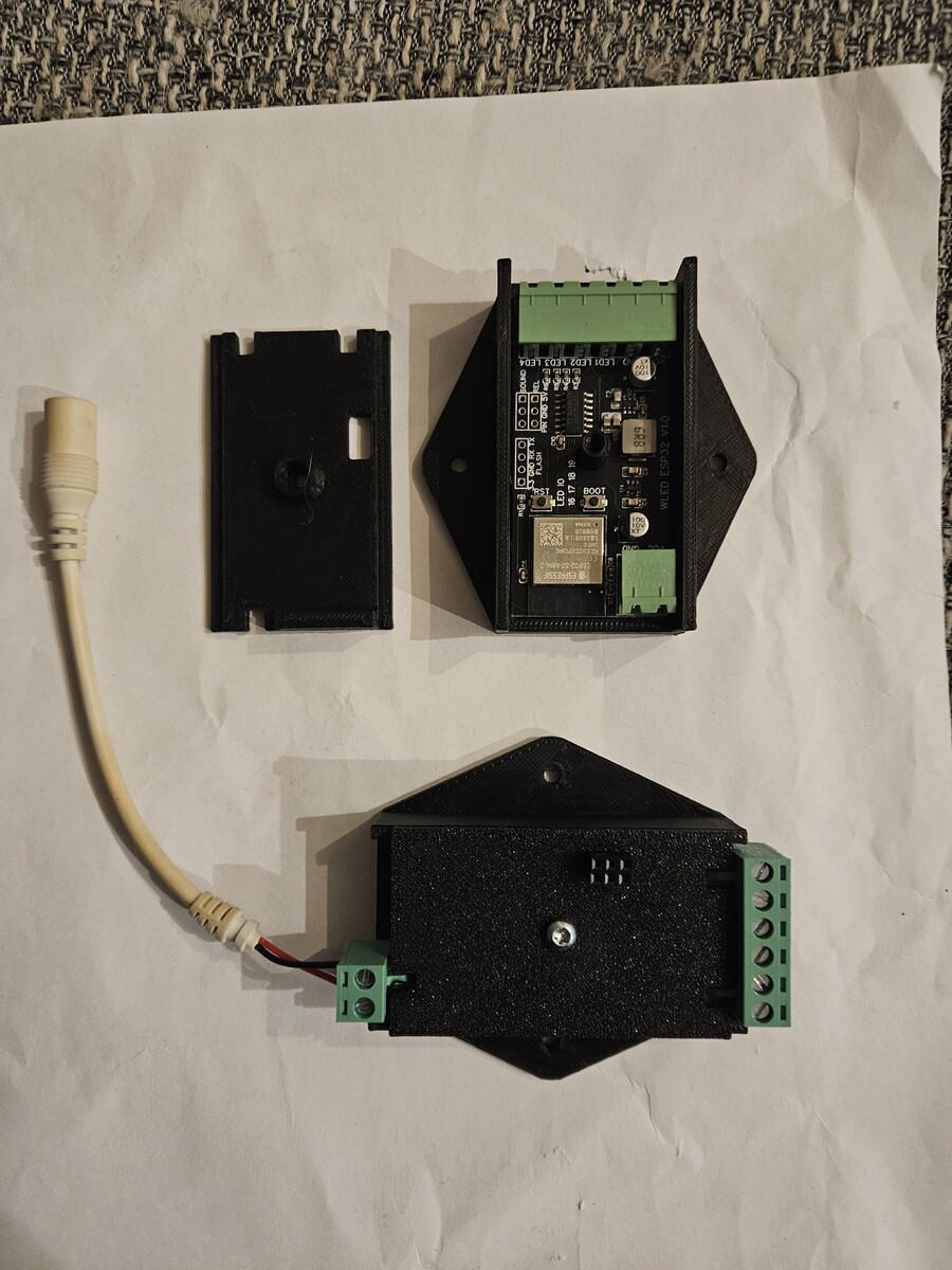

Die Schraube hat inkl Gewinde 2,5mm Bohrung 6mm.
Das Bild sollte es verdeutlichen wie es später sein wird. Mal auf die
schnelle gezeichnet.
Die Platine kommt also in eine Wanne. Und in der Mitte das Loch mit der
Schraube darin Zentriert das ganze.
> IC kollidiert.
Ich hab die Leiterbahnen um die Bohrung doch mal versetzt. Siehe Bild.
Sehr schön. Am Logic-IC fehlt noch ein Abblockkondensator, oder?
Ok, bringt zumindest etwas mehr Luft. Das mit dem Elko sollte passen.
Das mit der Schraube habe ich noch nicht ganz verstanden. Die Platine
wird also durch die Schraube selbst gar nicht fixiert und die Schraube
ist nur für den Gehäusedeckel?
Der U1 ist nur Pegelwandler SN74AHCT125DR.
U2 hat noch weiter Kondensatoren im Gehäuse.
Andreas M. schrieb:
Genau die Schraube kommt mit der Platine gar nicht in Verbindung.
Sondern nur mit dem Zylinder da drum.
Michael L. schrieb:
U2 ist klar, aber jedes Digital-IC sollte einen Abblockkondensator
bekommen. Gerade auch hier, denn die Treiber treiben „unbekannte“
externe Lasten.
Das ist egal, der besteht im Innern auch aus CMOS Gattern. CMOS ICs
sollte man nie ohne Abblockkondensatoren benutzen, weil CMOS ICs beim
Umschalten Stromspitzen erzeugen.
Ah Ok, dann passts.
Harald A. schrieb:
> SN74AHCT125DR
Andreas M. schrieb:
100NF C10 hinzugefügt. Siehe Bild.
Letzter Vorschlag: Du könntest den R1 über dem Taster platzieren, dann
wird es oben über dem Modul vom Platz her etwas entspannter.
> dann
Danke wurde versetzt.
> Das ist ein Thermal PAD, es dient der wichtigen Ableitung von Wärme.
Oha dann hätte ich da lieber paar mehr große DuKo gesetzt das es auf die
Unterseite abgeleitet wird. Ansonsten war ich da relativ Großzügig.
Siehe Bild.
von Monk (Gast)
Genau. Espressif empfiehlt ein Gitter aus Vias.
Ich hab zu den Modulen nicht viel gefunden, was Layout betrifft.
Hier ist es ja so, das der ESP an sich auf einem Modul verbaut ist und
damit thermisch erst mal an die Masse-Fläche des Moduls und damit dann
auch am
Schirmblech hängt. Von daher würde ich das nicht so kritisch sehen, es
sind ja immerhin auch schon 4 Vias, da geht schon ein bischen was.
von Monk (Gast)
Schau dir das von mir verlinkte Dokument an.
Der größte Teil des Dokuments bezieht sich m.M. darauf, wie man ein
Layout mit dem ESP32 Chip selbst macht. Nur ein kleiner Teil bezieht
sich auf die Verwendung der vorgefertigten Module. Das scheint mir ein
ziemlicher Misch-Masch zu sein. Bei den Hinweisen für die fertigen
Module finde keine Angaben zu den Thermal VIAs auf der Trägerplatine.
von Monk (Gast)
Andreas M. schrieb:
> Bei den Hinweisen für die fertigen Module finde keine Angaben zu den
Nur irgendwie muss die Wärme von diesen Modulen ja auch wirer geleitet
werden. Andererseits sind das im Schnitt nur 0,5W. Wird schon gut gehen,
schätze ich.
> schätze ich.
Man macht mit ausreichend VIAs unter den Modulen sicher nichts falsch,
ich denke aber es ist auch kein Beinbruch wenn die hier jetzt fehlen.
Immerhin sind es ja schon vier Stück und an den Kanten sind auch noch
ein paar. Die GND-Fläche im Modul wird ja hoffentlich durchgängig sein,
das gibt schon einiges an Fläche zur Ableitung.
>> schätze ich.
Wie man sieht hab ich ja die 9 Pads verbunden und in den Ecken jeweils
eine DuKo. Rückseite weitestgehend eine GND Fläche.
Guten Morgen,
hier nun mal mein Verbrechen in real.
Leider eben ohne den ESP32.
Größe 65mmx32mm Die Stecker sollten am Montag eintrudeln.
Für die nächste Ladung hab ich aber dann ein paar Änderungen.
Vorausgesetzt es funktioniert alles so wie es soll.
Größere Resettaste.
Schrift etwas größer usw.
Mehr IO Pins abführen. Das ich auch für andere Sachen verwenden kann.
Extra Touch Tester Anschluß.
Messpads zum Prüfen.
Vielen Dank an Andreas M. für das auflöten der ESPs.
Da die Maße aber auch bei einer eventuellen 2. Auflage gleich bleiben
kann ich Schon mal die Gehäuse entwerfen und drucken.
Anbei mal Entwurf untere Teil des Gehäuses.
Hallo
Dank Andreas so Freundlich war mir die ESP32 aufzulöten bin ich nun ein
ganzes Stück Weiter.
Geflasht sind alle.
Aber irgendwo hab ich das Problem das mit der FTDI Versorgung er kein
WLAN aufbauen kann BROWN OUT. Mit Netzteil dran klappt alles.
Der FTDI bringt 500mA das weiß ich da ich mit dem schon andere ESP
geflasht und getestet habe.
Anbei jetzt auch mal Fotos des Moduls und des Gehäuses mit den Pins für
Sound und Relais
Es wird aber doch eine V1.2 geben da ich mit dem ESP32S2 Mini einige
Probleme wegen des Adressbereiches habe.
Nächste wird einen ESP32 Wromm 32D bekommen.
Sowie ich wie angekündigt mehr Pins anlegen werde. Für Touch und auch
für andere Zwecke Aber erst mal spiel ich mit den 2X12v und 7X5v rum.
Um etwaige Fehler zu finden und zu beheben.
Wie bereits gesagt werde ich das alles veröffentlichen auch unter Open
Hardware. Wer will kann auch die STL des Gehäuses haben.
