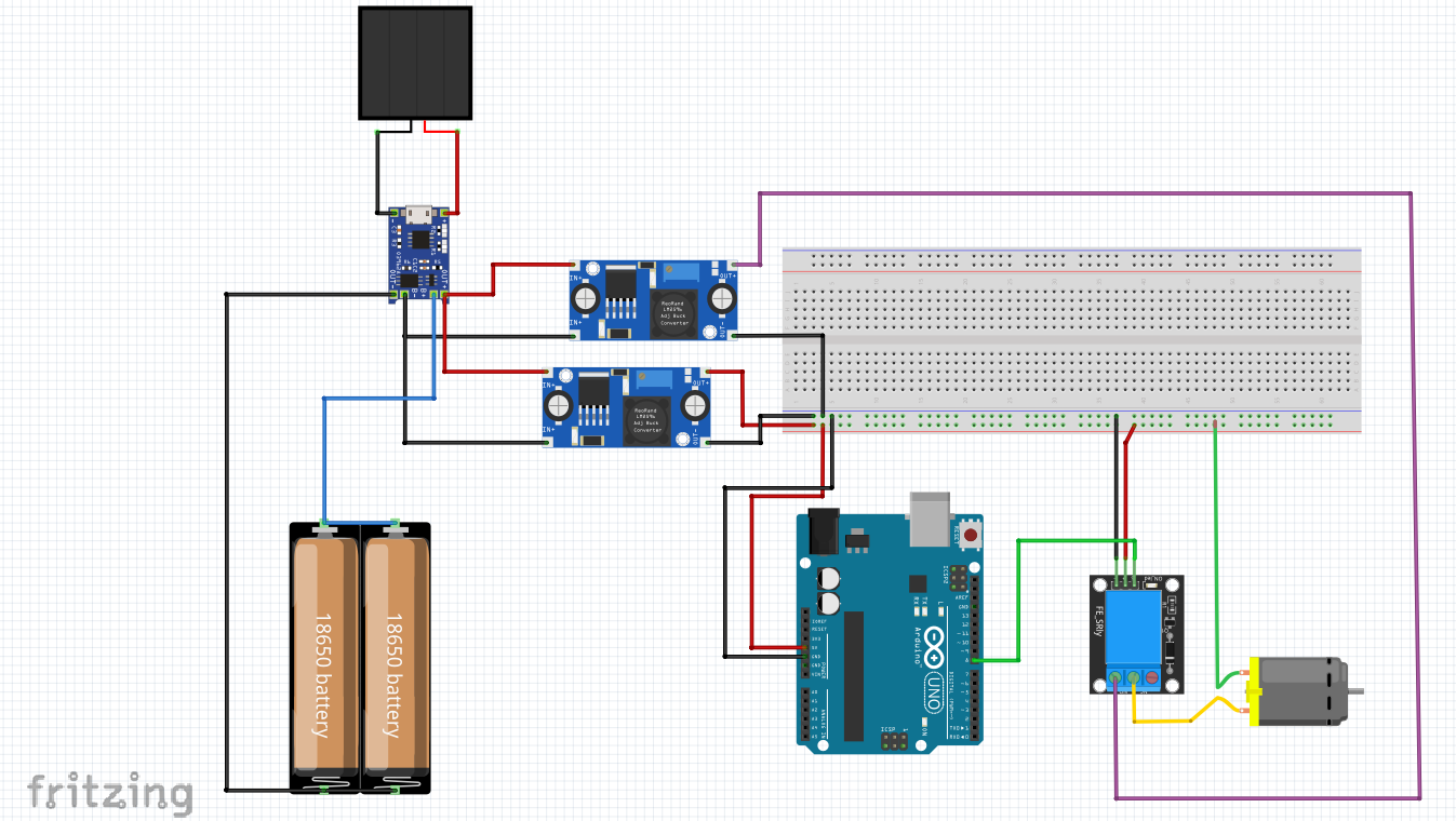

ich habe Probleme mit dem betreiben einer 12V Pumpe (Leistung 5W), mit
der Schaltung die ich im Anhang mit angehängt habe.
Zur Erklärung der Schaltung:
Ich möchte mit Hilfe eines Solarpanels 5V (Leistung 1W) und Li-Ion Akkus
3,7V (Kapazität 2600 mAh) eine Pumpe betreiben. Während die Sonne
scheint soll das Solarpanel die Akku´s laden und den Betrieb der Pumpe
mit gewährleisten. Wenn die Sonne nicht scheint soll die Pumpe rein über
die Akku´s betrieben werden.
Die Pumpe arbeitet laut Datenblatt zwischen 5V-12V. Um von meinen 3,7V
auf meine 5V-12V zu kommen verwende ich Step Up Converter (Typ MT3608).
Am Ausgang des Step Up Converter´s für die Pumpe habe ich im Leerlauf
12V eingestellt.
Nun zum Problem:
Immer wenn ich versuche die Pumpe einzuschalten liegt die Spannung an
der Pumpe nur bei 4,5V und das reicht nicht aus um das Wasser richtig zu
fördern. Auch wenn ich versuche den Step Up Converter auf 20V zu
stellen, erhalte ich bei der Spannungsmessung das Ergebnis 4,5V.
Wenn ich die Pumpe mit einem normalen 9V Batterieblock betreibe, läuft
sie einwandfrei.
Ich habe auch mal den Strom gemessen der im Problemfall über die Pumpe
fließt und das waren 150mA.
Kann mir hierbei jemand weiterhelfen?
Vielen Dank schonmal :)

Ich kann nicht glauben dass eine 12V 5W Pumpe einwandfrei an einem
9V-Block läuft. Und wie soll die mit optimaler Sonneneinstrahlung ohne
Wandlungsverluste an einem 1W-Solarpanel betrieben werden, das nebenbei
auch noch einen Akku laden soll?

Ein Schaltplan statt eines (auch noch unleserlichen) Fritzings wäre
hilfreich.

von Michael B. (laberkopp)
a) B- und OUT- vertauscht
b) alles massiv unterdimensioniert, versuche mal ein 100W Solarpanel und
schalte die Pumpe etst ein wenn der Akku voll ist
c) es ware schlauer, die Pumpe VOR ihrem Spannungswandler zu schalten,
sonst zieht der Spannungswandler dauernd Strom.
d) Steckbretter leiten nicht so gut
e) auch der step up zum Arduino frisst mehr Leistung als du hast.
f) der MT3608 ist für die Pumpe, also von 2.5V (leerer Akku gerade
wieder freigegeben) auf 12V mit einem Anlaufstrom von deutlich mehr als
150mA unterdimensioniert.
g) Funkentstörung am Pumpenmotor könnte nicht schaden
h) statt Relais könnte ein MOSFET mit Freilaufdiode sparsamer mit dem
wertvollen Akkustrom umgehen.
i) auch am Relaiskontakt schadet eine Freilaufdiode nicht (hat aber mit
deinem Anlaufproblem nichts zu tun).
Anders gesagt: bei so viel Murks ist es nicht überraschend wenn es nicht
funktioniert.

von Frederic S. (frederics)
In deinen Fritzing ist minus der Pumpe mit 5V verbunden.
Es bleiben der Pumpe nur 7V
Und Du schadet möglicherweise dem Arduino.
Minus der Pumpe muss im deiner Schaltung an Ground.

Ja das sieht auf dem Bild nur so aus. Das Minus der Pumpe ist in
Wahrheit auf Ground geschalten.

b) Alles klar dann schaue ich mal, dass ich mir ein größeres Solarpanel
besorge. Hatte gedacht, dass der Strom den die Akkus liefern ausreichen
müsste um die Pumpe über den StepUp Converter zu betreiben.
f) Welchen StepUp Converter würdest du empfehlen?
h) Habe ich bereits bestellt!
Der Murks ist für einen Anfänger wohl normal;)
Das ist auch so, finde den Fehler in Deinem Aufbau.
