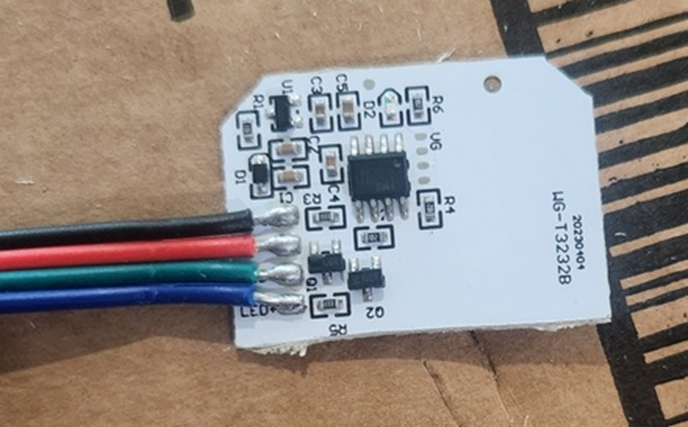

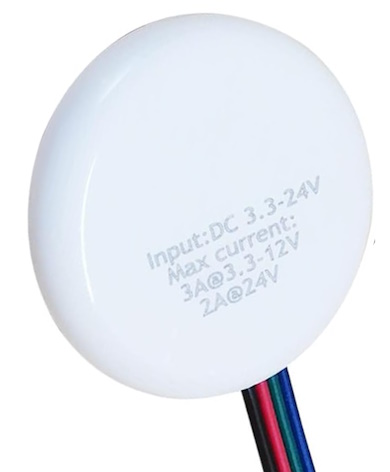

ich habe einen STBTECH 12V LED Touch Dimmer Schalter von Amazon, den ich
über einen ESP8266 auswerten möchte.
Als Versorgungsspannung des Sensors (Anschlüsse rot(+) und schwarz(-))
benutze ich die 3,3V des ESP. Diese werden bei Berührung an dem Ausgang
(Anschlüsse blau(+) und grün(-)) dann langsam - so über 1 bis 2 sec lang
-  bereit gestellt bzw. nach erneuter Berührung auf ca. 0.5V reduziert.
Ich wollte nun den Vorgang auswerten, indem ich den Ausgang blau auf den
Pin D1 des ESP und den Ausgang grün auf Masse gelegt habe. Leider wird
in diesem Fall keine Spannung mehr am Ausgang ausgegeben. Mit dem
Spannungsmesser kann ich nur bei direktem Anschluss an das Messgerät
zwischen blau und grün Spannung messen (also ohne Masseverbindung von
grün).
Gibt es hier für mich eine Lösung? Ich hoffe, ich konnte mich
verständlich ausdrücken.

Wenn das ein LED-Dimmer ist, dann kommt da zu 99.9% PWM raus und keine
analoge Spannung.
Da musst du schon ein wenig mehr Aufwand betreiben.

Da wird wohl ein N-Kanal Mosfet verbaut sein - es wird Minus geschaltet

Du beziehst den Strom aus dem AMS1117 des ESP? Hängt überhaupt eine Last
an? Du könntest natürlich Minus (grün) auf den Pin legen und mit
pulseIn() auswerten.

Ein N-Kanal Mosfet benötigt natürlich irgendeine Last. Häng mal einen 1-
10k dran damit Du ein sauberes PWM Eingangssignal erhältst.
Hier mal ein Beispiel Code wie du das PWM Signal messen könntest:

Meiner ist dieser
https://www.amazon.de/dp/B0BX66ZR34?ref=ppx_yo2ov_dt_b_product_details&th=1
Weiß nicht, ob die gleich sind. Und aufmachen wollte ich meinen nicht.

P.S. Es kann sein dass der LED Treiber zu hochfrequent ist, maximal 50
kHz lassen sich sauber mit pulseIn() messen. Dazu müsste man aber mal
ins Datenblatt des ICs schauen. Und dazu brauchen wir ein Foto von dem
Aufdruck.

von Erwin K. (kaloschke)
@alecxs
Habe nun einen Pull-Up Widerstand (10k) dazu genommen und den von dir
vorgeschlagenen Timeout.
In jedem Fall kommen die Ausreißer IMMER, wenn der Duty cycle sinkt. Und
nur dann.
Hast du noch eine Idee?
von Alexander (alecxs)
Wo liegt denn die Frequenz? Schwankt die ebenfalls oder ist da eine
eindeutige Frequenz messbar?
Du meinst den Wert für "freq" in deinem Code?
Der schwankt so zwischen so zwischen 4000 und 5000.
Dann musst Du wohl leider zu Plan B übergehen, da die tatsächliche
Frequenz anscheinend nicht erfasst wird. Hat der ESP8266 einen
Analogeingang?
Ja
Dann geht's hier weiter. Schau mal ob Du irgendeinen Kondensator findest
zum glätten, und dann berechne einen halbwegs passenden Widerstand.
Alexander schrieb:
https://www.mikrocontroller.net/articles/Pulsweitenmodulation#DA-Wandlung_mit_PWM
Hmm. Das überfordert mich wahrscheinlich ...
Wenn die Grenzfrequenz in deinem Link meiner obigen von 4000 bis 5000 Hz
entspricht, könnte ich das Beispiel ja ungefähr so nehmen.
Habe hier einen 10nF (auch 47nF) und einen 100k.
Dann schließe ich "grün" vom Sensor an R1 an und U_Gleich an den
Analogeingang?
Okay, dann mal herzlichen Dank an alle hier,
besonders natürlich an alecxs!
