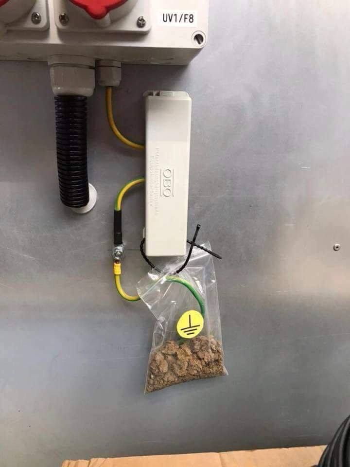

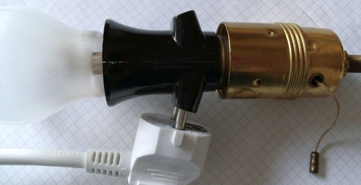

von Matz (Gast)
DIY wie auf dem Foto #1 gilt dann sicher nach Deinem Kriterium:
Michi S. schrieb:
> Euro-Steckdose hinter einem Schalter
Die ist hinter einem Schalter und nimmt nicht nur Eurostecker auf.
Und alles nur gesteckt, nichteinmal mit Wandeingriff. Erden s. #2
> muß ja keine aktuelle deutsche (Norm) sein...
Na gut. Bezugsquellen für UP-Euro-Wanddose und Norm hast Du sicher?
*Bildquelle:
Beitrag "Darf man Stromräuber verkaufen?"
https://www.haustechnikdialog.de/Forum/t/231424/Erdung-mal-anders-
(Kinder bitte nicht nachmachen - das war Spaß ;)
