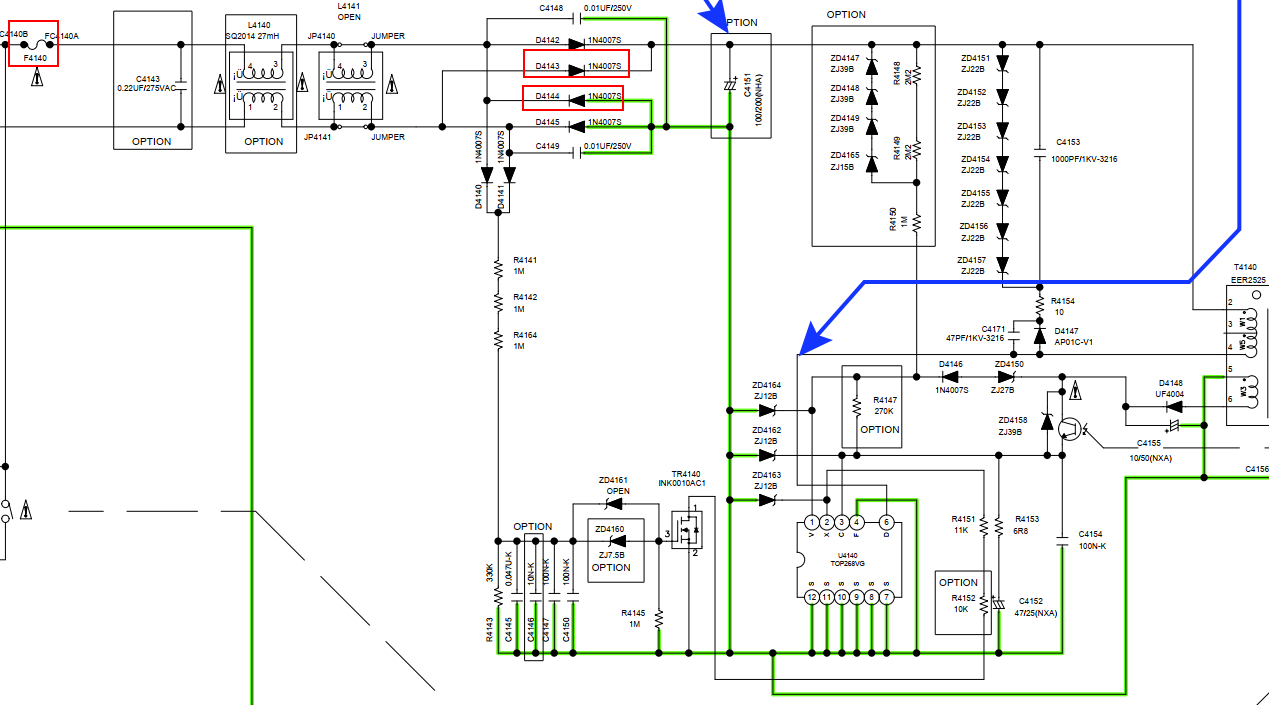

ich habe hier ein SNT aus einem AV Receiver welches gestorben ist. Lt. dem Benutzer nach einem Stromausfall.
Optisch sind keine Schäden zu erkennen, im Primärteil zeigt sich folgendes Schadensbild:
  • Sicherung F4140 ist durch
  • D4143 und D4144 sind durchlegiert (das erklärt F4140)
Geprüft habe ich jetzt noch:
  • C4151 hat 90uF und ESR 0.9 Ohm (sollte OK sein?)
  • Der DC Widerstand zwischen den beiden Pins an C4151 ist > 5 MOhm
  • Der Switcher ist ein TOP268VG der den Power Mosfet eingebaut hat. Dieser ist nicht durchlegiert.
  • Die Wicklungen am Übertrager haben gegeneinander keinen Schluss
  • D4140 und D4141 sind OK
Somit scheint ja der weitere Primärteil der Schaltung erstmal unauffällig zu sein. Gibt es etwas was man noch "offline" prüfen kann/sollte bevor man nach dem Ersetzen der Dioden und Sicherung einen Testlauf macht?
Sorry falls die Fragen trivial sind, ich würde normalerweise kein SNT anfassen, habe hier aber die Hoffnung dass wirklich nur die drei Komponenten defekt sind.
Danke & Gruß Markus

Ich würde die beiden D und die F durch neue ersetzen, und dann das SNT über eine 230V-Glühbirne (50-100W) in Reihe unter Strom setzen. Oder alternativ reicht es oft auch schon, das SNT an ein Labornetzteil mit ein paar 10V (30V oder so) und niedrig eingestellter Strombegrenzung anzuschließen, und messen, ob die Spannung am C4151 (fast) auf den selben Wert steigt ohne größeren Strom - zumindest als Basis-Check. Wenn die Spannung nur widerwillig ansteigt, bzw. nur bei viel Strom, dann ist da mehr im Argen. Also entweder der C4151, der evtl. erst bei höherer Spannung Nebenluft zieht (was mit einem normalen Meßgerät dann nicht auffallen würde), oder U4140.

Danke für den Bericht. Die Eingangsschaltung hätte besser eine Einschaltstrombegrenzung. Die Netz-Spannung geht nur über die Sicherung F4140 und die Gleichtaktdrossel L4140 direkt an die Gleichrichterdioden D4142-D4145 und den Kondensator C4151. Beim Wiedereinschalten nach dem Stromausfall wird es hohe dU/dT und somit hohe Ströme gegeben haben, die die Dioden (1N4007S) durchlegiert haben. Service Manual: https://cdn.badcaps-static.com/pdfs/4c2bcc589384f22bd5cc5dc775c5d540.pdf Das Bild ist von Seite 38 von 177 Wäre hilfreich, wenn Du den Typ angegeben hättest. Marantz AV Surround Receiver SR5012 defekt geht nicht mehr vermutlich ähnliche Geräte: Denon AVR-X2500H und Denon Avr-S930/X2400 - Denon AVR-X2400H
