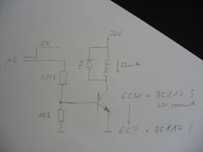

auf einer Platine schaltet das Relais nicht mehr. Die Fehlersuche ergab,
dass die Freilaufdiode einen Kurzschluss hat, der Ansteuer-Tranistor ist
auch defekt. Beides sind SMD-Bauteile.
Die Diode habe ich mit einer Standard-Diode ersetzt (Multimeter zeigt
eine Durchlass-Spannung von 0,98V).
Der Transistor (SOT23) hat den Aufdruck 6CW. In einer Code-Tabelle wird
der als ein BC817 identifiziert (45V, 500mA).
Als Ersatz für den Transistor habe ich einen mit dem Aufdruck 6CP
(SOT23) genommen, den ich rum liegen hatte. Laut Code-Tabelle sollte das
auch ein BC817 sein.
Dann der Funktionstest: Das Relais machte keinen Mucks und der neue
Transistor ging in Rauch auf.
Habe ich den falschen Transistor gewählt oder die falsche Diode?
Ich habe die Schaltung mal skizziert. Vielleicht hat ja jemand eine
Idee, wo das Problem liegen könnte.
Vielen Dank euch!
Grüße
Joni

von Joni (jonquil)
Danke für diese erste Rückmeldung.
Die Diode ist richtig rum drin, das habe ich mehrfach geprüft und auch
mit einem Foto der ursprünglich eingebauten Diode verglichen.
Als die Diode ausgebaut war, habe ich den Widerstand des Relais
gemessen. Der beträgt wie im Datenblatt angegeben rund 720 Ohm.
Diese beiden Ursachen würde ich deshalb ausschließen.

Genau deshalb frage ich hier ja nach. Die Ströme sind eigentlich nicht
groß, warum es also raucht, verstehe ich nicht.
Ich habe den rauchenden Transistor ausgelötet und nochmal auf
Kurzschlüsse usw. geprüft. Die umgebende Schaltung ist in Ordnung, so
wie sie gezeichnet ist.
Habe ich einen Fehler bei der Identifikation des Transistors (Aufdruck
6CW, SOT23) gemacht? Laut Code-Tabelle war das ein NPN, das passt auch
zur Schaltung. Die Widerstände haben auch ihren Nennwert.
Oder löst die Diode zu spät aus?

von Joni (jonquil)
Bei ausgelötetem Transistor habe ich jetzt die 24V direkt an das Relais
und die Diode gelegt. Mit Strombegrenzung fließen da direkt 100mA, das
ist zuviel. Die Diode ist jetzt auch wieder hinüber. Also ist doch noch
irgendwo ein Kurzschluss drin. Ich mache mich auf die Suche...
Ich werde mich dann nochmal melden, wenn das Problem gefunden wurde.

von Hannes J. (pnuebergang)
6C = BC817-40
W = Made in China
P = Made in Hong Kong
Also wenn es wirklich ein BC817-40 war, dann war der 6CP als Ersatz auf
dem Papier ok.
Neben der von anderen erwähnten Diode würde ich mir die Platine und das
Relais nochmal genauer ansehen und "Durchklingeln". Besonders ob irgend
wo ein Kurzschluss auf der Platine ist.
Den nächsten BC817-40 aus zuverlässiger Quelle besorgen und vorm
Einlöten mal prüfen ob es zumindest ein Transistor ist.

von Klaus H. (hildek)
Also falsch rum drin. Die Diode geht nicht kaputt, wenn sie so drin ist
wie im Bild gezeichnet. Oder es ist gar keine Diode ...
Mach ein Foto vom Aufbau.

von Heiner B. (karadur)
Wenn es eine Zenerdiode ist mit einer Z-Spannung kleiner Ub muss die
sterben.
von Joni (jonquil)
es war tatsächlich so, dass die getauschte Diode eine Zenerdiode war.
Leider hatte ich die falsch einsortiert. Mit einer normalen Diode und
einem neuen Transistor funktioniert das Relais jetzt wieder.
Danke für alle Tipps, besonders für den Hinweis auf die Zenerdiode.
Viele Grüße
Joni
