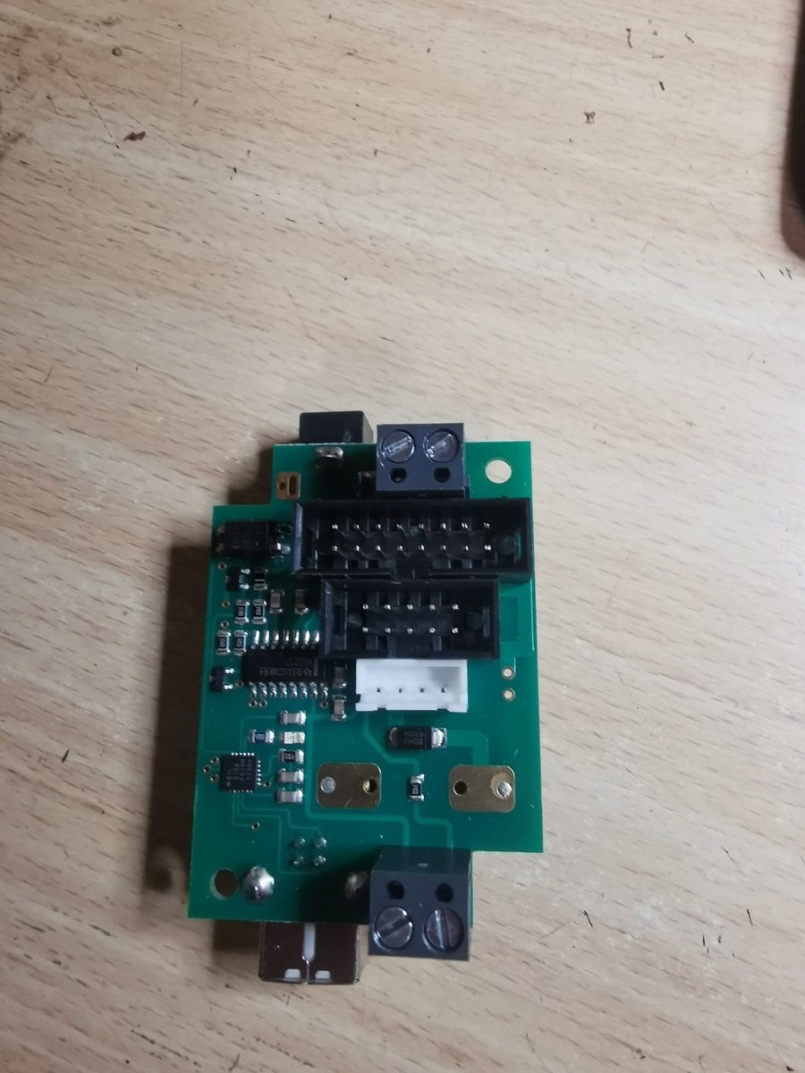

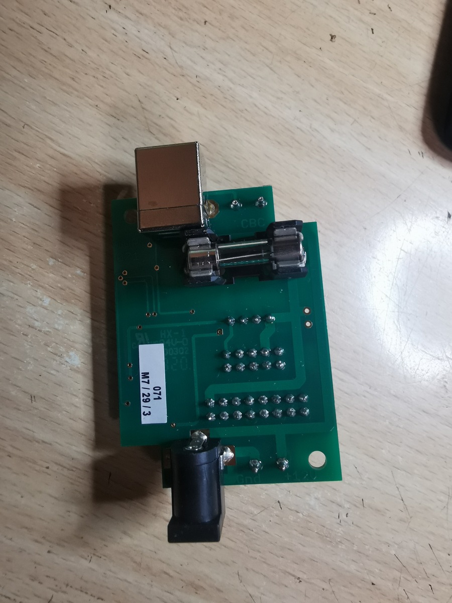

leiterplatte habe ich schon,ich muss nur die Bauteile auf der
leiterplatte integrieren.
von Klaus (feelfree)
Zeig mal.
von Leroy K. (leroy)
Das ist meine Platine und auf der Rückseite wo er Aufkleber ist,da ist
etwas platz ist wollte ich den Wandler platzieren.
Leroy K. schrieb:
> Das ist meine Platine...
Wenn über einen der Stecker analogsignale kommen, die A/D-gewandelt
werden vom Prozessor, dann wirst Du in EMV-Probleme kommen.
von Harald A. (embedded)
Hier
Beitrag "Re: WLED ESP32 Controller bauen"
hat jemand einen ähnlichen Weg beschritten, die Fläche ist ungefähr
gleich. Ob sich der verwendete Schaltregler auch für 12V eignet musst Du
nachschauen. Weiterhin wird man am Ausgang etwas mehr Kapazität
brauchen, denn bei 12V bleibt bei den keramischen Cs nicht mehr viel
übrig.
Edit: sehe gerade beim Blick ins Datenblatt, 12V ist sogar mit
Bauteilevorschlag beschrieben.
