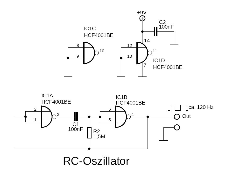

Ich hatte letzte Woche eine Platine mit einem HCF4001BE auf dem Tisch
liegen, bei dem zwei NOR-Gatter als RC-Oszillator verschaltet waren,
siehe Bild. Der Oszillator schwingt einwandfrei.
Ich habe heute die Schaltung auf einem Steckbrett mit einem CD4001BE
nachgebaut, aber der Oszillator will einfach schwingen! Ersetzt man das
IC durch einen CD4093 (NAND mit Schmitt-Trigger), dann schwingt der
Oszillator einwandfrei.
Warum funktioniert das mit HCF-Typen, aber nicht mit CD-Typen?

Na sei doch froh, dass er schwingt! Du wolltest das doch so. Oder fehlt
da ein "nicht"? 100nF Last sind für einen CD4000er vielleicht etwas
viel. Auf jeden Fall ist das auch für einen HCF außerhalb der Spec. Kann
gehen, muss aber nicht. Liegt vielleicht auch an den Schaltschwellen:
der CD ohne Schmitttrigger braucht digitale Logikpegel, die er durch's
RC-Glied nicht bekommt. Der Schmitttrigger kann auch mit Analogsignalen
am Eingang umgehen.

In der NOR Schaltung wirkt das zweite Gatter mit dem
Rückkopplungswiderstand aber als linearer Verstärker. Es sollte
eigentlich schon funktionieren. Frequenz durch RC Zeitkonstante gegeben.
Ich würde allerdings jeweilig den zweiten Eingang auf Masse legen.
Vielleicht liegt da der Grund begraben. Hier noch eine App Note dazu:
https://www.ti.com/lit/an/szza043/szza043.pdf?ts=1714948158479
Versuch auch den DC Pegel am Ausgang ohne Koppel-C zu messen. Da müsste
ziemlich genau VDD/2 anliegen. Wenn nicht, ist etwas faul.

von Michael B. (laberkopp)
Überlege mal:
Denk dir den Kondensator weg.
Das zweite NOR wird durch den 1M5 genau im Umschaltmoment gehalten, es
wird weder high noch low ausgegeben sondern die Spannung die als
Eingangsspannung genau diese halbe Ausgangsspannung bewirkt, bei einem
Verstärkungsfaktor von vermutlich 1 Million.
Der erste NOR bekommt dieselbe Eingangsspannung, aber was wird er
ausgeben ?
Auf Grund kleiner Unterschiede der Gatter, ist unklar ob er diese
Spannung genau auf der Schwelle als high, als low oder als
halbverhungerte Spannung mittendrin ausgibt.
Und damit dürfte auch klar sein, warum die Schaltung mal funktioniert
und mal nicht, wenn man den Kondensator ergänzt.
Sie funktioniert nur aus Zufall.
Selbst wenn sie anschwingt: angenommen das erste NOR gibt Low aus, der
Kondensator wurde über die 1M5 gerade so weit (ca. VCC/2) umgeladen dass
das NOR an die Schaltschwelle kommt, nun schaltet das erste NOR auf high
und der andere Pol des Kondensators wurde auf high+VCC/2 folgen. Kann er
aber nicht, weil die Eingangsschutzdioden des zweiten Gatters jede
Spannung über VCC+0.7V (oder GND-0.7) verhindern.
Der Kondensator wird also ruck-zuck (Ausgangswiderstand des Gatters) von
VCC/2 auf 0.7V entladen, dann erst kommt das langsame Umladen über den
1M5. Jede Berechnung der Oszillatorfrequenz geht also in die Hose.
Die Schaltung ist Scheisse.

Ich wollte dem Zufall auf die Sprünge helfen und habe auf dem Steckbrett
das CD4001 gegen ein CD4011 getauscht, aber auch hier kein Anschwingen.
Die Platine gibt es als Bausatz oder als Fertigteil zu kaufen. Ich kann
mir einfach nicht vorstellen, daß der Entwickler dutzende von ICs
ausprobiert und dann nur die „guten“ in die Tüten verpackt?!

von Peter D. (peda)
Robby K. schrieb:
> mein
> „Nachbau“ aber nicht?
IC1B geht in den Analogbetrieb, so daß sich etwa VCC/2 einstellt und
IC1A nicht kippen kann.
Es gibt aber Gatter, die haben ein Schmitt-Trigger Verhalten, obwohl es
nicht explizit im Datenblatt steht.
Hier zahlt sich übertriebene Sparsamkeit nicht aus und man nimmt besser
3 Inverter.

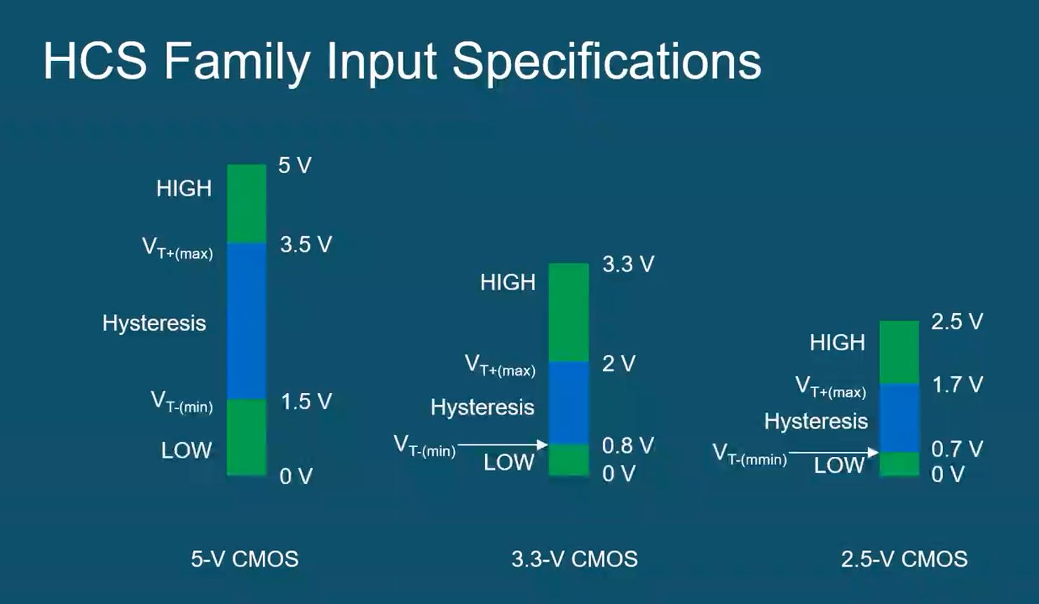

von Clemens L. (c_l)
Robby K. schrieb:
> Welche sind das? Beispiel?
SN74HC und CD74HC haben neuerdings (seit TI auf 300-mm-Dies umgestellt
hat) ein bisschen Hysterese. Und modernere Logikfamilien (AHC, LV, LVC,
AUP, AUC) hatten das immer schon.
Mir ist das aber nicht bei CD4000 bekannt.

Ja, Hysterese ist das Zauberwort. Haben die HCF-Typen so etwas?

in Fig. 12 "Typical RC circuit", man sieht aber einen zusätzlichen
Schmitt-Trigger am Ausgang.

Die (selbsterklärenden) Grafiken von Texas Instruments (mit und ohne
Hysterese) konnte ich dem Internet entnehmen...

Schaltung. In Fig. 12: das linke Gatter ist über zwei Widerstände
gegengekoppelt und das rechte arbeitet normal, sein Ausgang ist über den
Kondensator auf den Eingang des ersten Gatters rückgekoppelt.
Unten die Empfehlung für die beiden Widerstände, RS = 2...10* RX
Größenordnung 100k und 10k, die 1,5M sind schon recht hoch.
Es gab damals viele Gatter von RCA in zwei Ausführungen, gebuffert und
ungebuffert "UB". Die UB waren etwas schneller, und ließen sich
vermutlich besser linearisieren.

von Axel S. (a-za-z0-9)
Ich weiß nicht, warum du dich so auf die Hysterese versteifst. Die
Schaltung benötigt keine. Im Gegenteil. Ich habe die Schaltung auch mit
TTL-Gattern aufgebaut und sie funktionierte. Die haben auch keine
Hysterese.
Etwas gravierender ist der fehlende Widerstand zwischen dem Eingang des
Gatters und dem Kondensator. Dadurch werden die Eingangsschutzdioden
beim Umschalten des Kondensators heftig belastet. Es kann sogar zum
Latchup kommen (je nach Betriebsspannung). Immerhin steht da ca. die
1.5-fache Betriebsspannung respektive die 0.5-fache negative
Betriebsspannung an (Annahme: das Gatter schaltet bei 50%
Betriebsspannung um). Jetzt wird der Strom nur durch den
Ausgangswiderstand des anderen Gatters begrenzt.
Der Grund, warum man das wenn möglich mit ungepufferten Typen baut, ist
daß die a) weniger Verzögerung haben und b) deren Stromaufnahme im
linearen Betrieb niedriger ist. Punkt a) ist aber 120Hz egal.
von Peter D. (peda)
Es ist eine einfache Kausalkette. Wird der Entladewiderstand direkt auf
den Eingang des selben Gatters rückgeführt, kann dieses in den
Analogbetrieb gehen und es stellt sich eine Gleichspannung ein. Liegt
der Entladewiderstand aber hinter der Kondensatormitkopplung, wird
solange weiter entladen, bis die Mitkopplung umkippt.
Daher schwingt es mit 3 Gattern immer.
Mit 2 Gattern dagegen nur bei Schönwetter.
Und mit Schmitt-Trigger (CD4093, 74HC132) reicht sogar 1 Gatter aus.
Die Schaltung im CD4060 stellt einen Sonderfall dar. Vielleicht sorgt
das Power-On oder eine Flanke am Reset für den Startimpuls. Es kann
durchaus sein, daß man sie in den nicht schwingenden Zustand bringen
kann. Es hat nur noch niemand probiert.
Und im CD4536 wurde die bessere 3 Gatter Schaltung verwendet.
von Robby K. (elektrofuzzy)
Und deswegen sollte eine Hysterese (wie bei HCS-Typen, die den
verbotenen Bereich „umgeht“) bei 2 Gattern hilfreich sein. Leider ist
bei den HCF-Typen keine implementiert.
