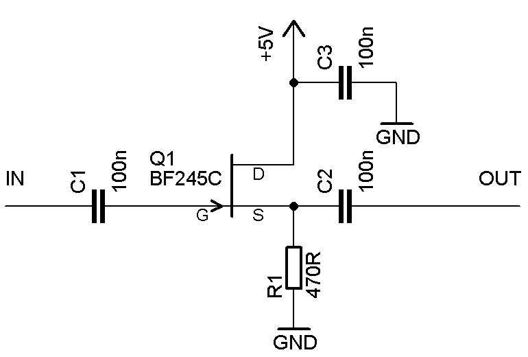

Ich werde die Souncard verwenden, um eine klassische Gitarre
aufzunehmen, auf der ich einen Piezo-Tonabnehmer installiert habe. Der
Tonabnehmer wird über einen Vorverstärker an die Soundkart
angeschlossen.
Nun frage ich mich, ob der Vorverstärker durch die am Sounkart-Eingang
anliegende Vorspannung beeinträchtigt wird? Ich habe nachträglich
festgestellt, dass die Sounkarte für den Betrieb mit einem
Elektretmikrofon gedacht ist (das eine Vorspannung verwendet und die
offensichtlich vorhanden ist).
Und eine weitere Frage: Die Ausgangsimpedanz des Vorverstärkers beträgt
600 Ohm. Es ist ein klassischer Vorverstärker. Sind die Pegel des
Vorverstärkers für den Eingang eines Elektretmikrofons geeignet?

Diese ElektretMic-Eingänge haben einen internen pullup-Widerstand, der
Strom ist begrenzt auf rund 1mA. Kaputt machen kannst Du damit wohl kaum
etwas, Versuch macht kluch!

Die Versorgung für das Elektretmikrofon über einen Vorwiderstand ist für
den Feldeffekttransistor gedacht, der üblicherweise noch im Mikrofon
steckt. Das eigentliche Kondensatormikrofon ist wahrscheinlich zu
hochohmig, um über längere Kabel angeschlossen zu werden. Aber das sind
vielleicht Werte von 10k bis 1M, die sollten angeschlossene Geräte nicht
stören.
Ein Elektret-Mikrofonpegel ist eher höher als bei dynamischen
Mikrofonen, ich denke, der Eingang der Soundkarte verkraftet auch den
Ausgang eines Vorverstärkers noch.

Lauter Vermutungen.
Und ziemlich falsch.
Die Pullup Widerstände liegen im Bereich 1-10k
Und nein, der Eingang verkraftet den Pegel nicht.
Es braucht einen line-Eingang

Ich denke, das könnte der Haupt-Knackpunkt sein. Der Vorverstärker
liefert vermutlich eine viel höhere Spannung, als ein Mikrofon.
Andererseits hatte ich früher mal einen Laptop, der war tatsächlich so
flexibel, auch das Signal von Kopfhörerausgängen am Mikrofon-Eingang zu
akzeptieren, wenn ich die Empfindlichkeit im Audio-Mixer auf ganz
niedrig stellte. Mit meinem aktuellen Gerät geht das so jedenfalls
nicht.
Wegen der Vorspannung: Ich hatte mal einen Fall, da wurde der Elko im
Ausgang des Vorverstärker verpolt:
                                                             10k
                                                        +---[===]---o +12V
Vorverstärker   o-----||---------o Klinkenstecker o-----+----||----o Verstärker
+2V DC Offset        +  -                                   +  -
Weil die Speisung meines Mikrofoneingangs über einen Widerstand auf 12V
ging, wurde der Kondensator im Vorverstärker verpolt betrieben.
Links +2V, rechts +12V, macht 10V falsch herum.
Um das Problem zu lösen hatte ich den Elko im Ausgang des Vorverstärkers
durch einen ungepolten Kondensator ausgetauscht, dem das nichts aus
machte.

Hallo, ohne den ganzen Beitrag gelesen zu haben. Mein Tipp:
Schalte zwischen Piezo und Soundcart-Eingang einen Feldeffekttransistor
als Impedanzwandler. Zur Spannungsversorgung für den FET kannst Du die
Spannung vom Soundcart-Eingang verwenden oder z.B. einen 9V-Block.
Als FET würde sich z.B. ein BF245C eignen.
Beitrag "Impedanzwandler mit FET in Drainschaltung"
https://www.mikrocontroller.net/attachment/41412/imp.png
R1 sollte so bemessen sein, dass an S etwa die halbe Betriebsspannung
abfällt (FETs haben z.T. große Exemplarstreuungen).
C1 kann weg, weil der Piezo schon eine Art C ist. Man braucht aber
unbedingt noch einen R von ca. 2,2M von G nach GND bzw. Masse!!!
Piezo passt gut zu FET, weil beide hochohmig sind (beim Piezo der
Ausgang, beim FET der Eingang).
Den gibt es nicht mehr - leider.
Jammer. Bedankt voor de info!
Hier gäbe es noch BF256B zu vertretbaren Versandkosten:
https://www.kessler-electronic.de/de/Bauelemente/Halbleiter-diskret/BF256B
Oder mal bei der Bucht gucken.
Oder man sucht nach 2SK30. Vllt. gibts davon noch ein paar. Bei mir
zumindest Schüttgut.
