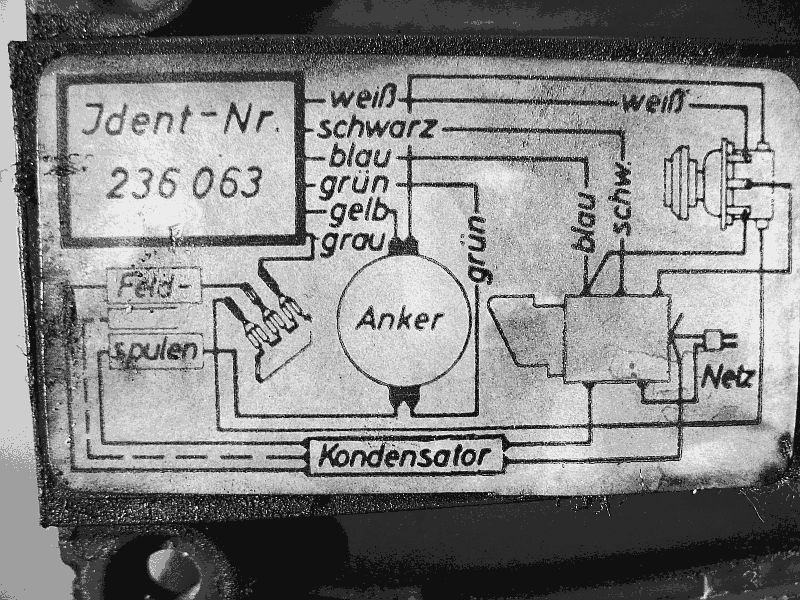

vor einiger Zeit hatte ich hier schon mal gefragt, weil meine
Bohrmaschine ein Problem hat:
Beitrag "Bohrmaschine: Identifikation Entstörkondensator"
Das defekte Poti wurde ersetzt. Die Maschine lief dann auch bei
mittlerer Drehzahl - aber nur ca. 30 Sekunden lang. Dann hat es wieder
geknallt und die Maschine ist seither tot.
Die Untersuchung zeigt folgendes:
- Das Poti ist OK
- Der Kondensator ist OK
- Der Schalter ist OK
- Die Maschine läuft auch nicht, nachdem der Kondensator entfernt wurde
Deshalb vermute ich jetzt, dass die Steuerung selbst hinüber ist. Die
ist vergossen, da kann ich nicht rein schauen. Ich würde die Steuerung
jetzt gerne komplett deaktivieren und die Bohrmaschine dann z.B. mit
etwa halber Drehzahl betreiben (Festeinstellung). Nur, wie funktioniert
das bzw. wie kann ich das erreichen? Ic habe ein Bild der Schaltung
angehängt, wie sie auf der Innenseite des Gehäuses gezeigt wird.
Vielleicht hat ja jemand eine Idee oder es gibt einen einfachen
Bauvorschlag dazu.
Vielen Dank und Grüße
Joni
von Michael B. (laberkopp)
Der Motor ist kaputt.
Zu viel Bürstenfeuer killt den Kondensator, zu hohe Stromaufnahme die
Elektronik.

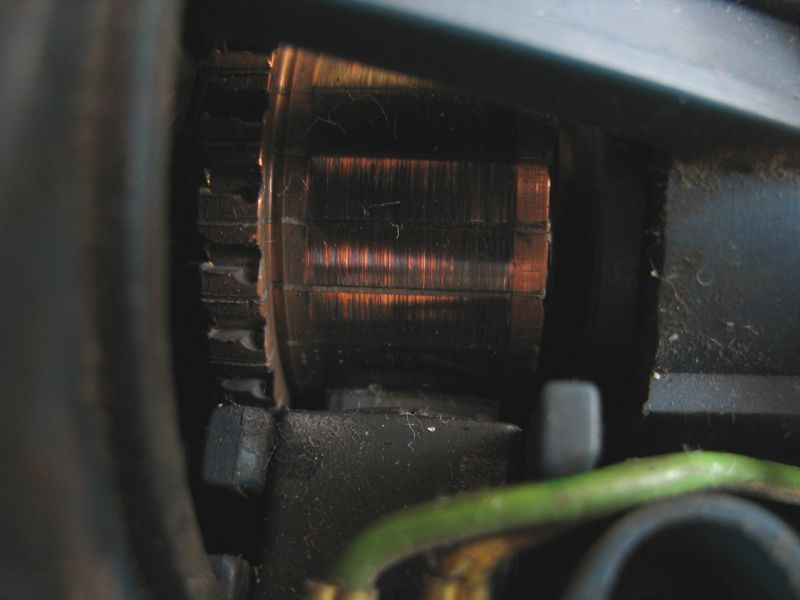

Joni schrieb:
> Wie kann ich so einen Motor testen?
Ohne Elektronik laufen lassen und mit einem Energiemonitor die
Leistungsaufnahme ohne Last messen. Das sollen unbelastet nicht mehr als
max. ein viertel der Nennleistung sein.
Zeig doch mal, wie der Motor am Schleifer aussieht.
von Joni (jonquil)
Hier ein Bild der Bürsten. Die sind noch gut in dem Sinn, dass sie noch
ordentlich Reserve haben und mit Druck anliegen.
Motor abtrennen und mit Ohmmeter im niedrigen Bereich (200 Ohm) an den
Kohlen messen. Motor langsam durchdrehen. Der Wert darf nur wenig
springen. Wenn es deutliche Ausreisser nach unten gibt, hat der Motor
Windungsschluss.

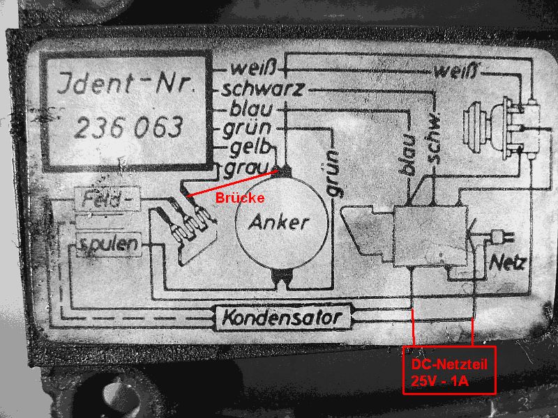

von Joni (jonquil)
es hat etwas gedauert, aber inzwischen habe ich den Motor getestet:
Motor eingebaut: Kohle - Kohle ca. 15 Ohm
Motor ausgebaut:
1. gegenüberliegende Kontakte: 5-6 Ohm
2. benachbarte Kontakte: 1,5-2 Ohm
3. Kontakte - Armatur : kein Durchgang
sieht also gut aus. Dann wurde der Motor wieder eingebaut und wie im
Bild dargestellt an ein DC-Netzteil angeschlossen. Ergebnis: Der Motor
läuft.
Also, das sieht jetzt alles danach aus, als sei der Motor OK und die
Elektronik hinüber. Die ist vergossen, da kann man nichts machen. Der
Platz reicht auch nicht für eine eigene Platine. Deshalb folgende Idee:
Ich würde gerne die Regelung extern haben, d.h.
Steckdose - Reglelung - Bohrmaschine
Ich dachte zuerst an einen alten Dimmer, wie man sie früher zur
Beleuchtung gehabt hat. Das wird wohl aber nicht funktionieren, da die
Bohrmaschine vermutlich (das Typenschild ist nicht mehr lesbar) 600 Watt
hat oder mehr.
Deshalb nun die Frage:
Wo finde ich eine einfach Schaltung, ähnlich einem Lichtdimmer, wie ich
so einen Regler aufbauen kann. Zur Not wäre auch z.B. die halbe Drehzahl
OK, also ohne Einstellmöglichkeit.
Oder gibt es dafür auch fertige Bausteine? Ich habe gerade das hier
gefunden: https://www.ebay.de/itm/185914369786
Da ist ja nicht viel dran, teuer ist es auch nicht. Könnte funktionieren
- oder?
Danke und Grüße
Joni
