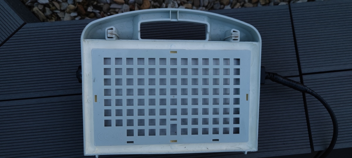

Hallo.
Ich habe ein 230V AC auf 24V DC Netzteil, aus Kunststoff, mit einer
Gitter-artigen Rückseite, ebenfalls aus Kunststoff.
Dahinter verbirgt sich ein Kühlkörper aus Alu.
Ich habe nun auf dem Kühlkörper eigentlich den Schutzleiter erwartet.
Aber wenn ich den Durchgang  vom Stecker zum Kühlkörper prüfe, habe ich
dort OL.
Dafür habe ich aber "Durchgang" zu Neutralleiter und Phase (vom
Steckerpin zum Kühlkörper)
Der Wert ist jeweils 5,38kOhm.
Ich messe den Wert nur wenn das schwarze Messkabel vom Messgerät am Pin
Gerätetecker ist und das rote Messkabel am Kühlkörper. Anders herum OL.
Wenn ich auf Dioden/Durchgangsprüfung gehe, messe ich wenn das schwarze
Messkabel am Pin vom Stecker ist und das rote Messkabel am Kühlkörper
ist, einen Wert. Hier aber 592 ohm.
Drehe ich die Messkabel OL.
Wie kommt diese Verbindung zustande? Warum ist da nicht der Schutzleiter
drauf?
Ein Kind könnte doch zum bsp. da durch fassen und an den Kühlkörper
kommen. Müsste da nicht dann auch Spannung messbar sein, wenn es eine
Verbindung gibt?

9995670-ASSY
Dolphin/ Maytronics
Hier noch ein Bild der Rückseite.

Über den Brückengleichrichter. Der Kühlkörper kühlt wohl Bauteile auf
Primärseite und ist mit Masse (Minuspol Brückengleichrichter) verbunden.
Nein, es gibt keine Verpflichtung den an Schutzleiter zu legen, wenn er
nicht umfasst werden kann.
Relevant ist, dass die Sekundärspannung für den Poolroboter SELV
isoliert ist, man einen 10mA FI hat.

Der Kühlkörper dürfte auf Netzspannung liegen (Drain des Regel-FETs im
Primärkreis). Deine Messungen sehen ganz danach aus.
