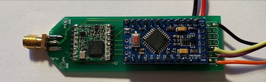

Wo hakt's denn? Das ist ein Arduino Pro Mini, ein RFM95-Modul und ein
BME280. Ist jetzt keine Raketentechnik, da die passenden Firmwareteile
zusammenzuklicken.

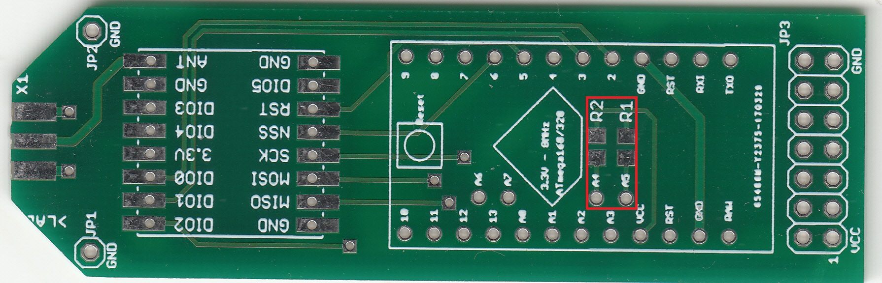

von Dietrich J. (sprotte24)
> zusammenzuklicken.
- Als erstes soll ja der Arduino Nano eingebaut werden.
Aber was sehe ich auf der Basis-Platine, von mir rot eingerahmt im
beigefügten Bild?
Auf dem Einbauplatz unter dem nano gibt es 2 Widerstände R1 und R2.
Die sehe ich weder im Lieferumfang noch dokumentiert.
Hätte ich den nano nun erstmal eingelötet, hätte ich ein Problem.
- Im Lieferumfang gibt es einen Chip, ein PIC Typ 12F683.
Ist der nun schon programmiert?
- Ich finde keinerlei Schaltbilder.
- Wie funktioniert "github"? Sagt mir nichts, kenne ich noch nicht:
Wenn ich das aufrufe, sehe ich keinen nützlichen Einträge.
> beigefügten Bild?
Dann guckst du dir einmal an, was dort für Signale liegen.
https://www.rs-online.com/designspark/what-is-arduino-pro-mini-a-getting-started-guide
A4 und A5 sind SDA und SCL vom I²C-Bus für den Sensor. Wie du auf der
Platine siehst, sind die beiden Widerstände als Pull-Up nach VCC
verdrahtet. Vom Wert sind die unkritisch - irgend etwas im Bereich 2.2
bis 4.7 kΩ tuts bestimmt. Eventuell hat der Sensor auch schon welche
drauf und es ist nicht erforderlich, die beiden zu bestücken.

von Rainer W. (rawi)
Wenn du die andere Seite der Platine auch noch zeigst, wäre es wohl kein
Problem, das Schaltbild zu rekonstruieren.
Vielleicht lässt sich dann auch die Frage zum 12F683 beantworten.
Welche Version des Boards hast du genau?
Hier die Rückseite.
Keine neuen Erkenntnisse und auch keine Version.
Ich melde mich später erneut.
sprotte24
> Keine neuen Erkenntnisse ...
Doch - zusammen mit der Vorderseite hast du die komplette Verdrahtung
der Module und kannst den Schaltplan zeichnen. Der PIC ist damit
definitiv raus und die Platine ist nur zweilagig.

von F. (radarange)
Die Widerstände zwischen A4 und A5 sind garantiert I2C-Pullups. Such dir
einen Wert raus, der passt, sagen wir mal 4.7 kOhm?
F. schrieb:
> Such dir einen Wert raus, der passt, sagen wir mal 4.7 kOhm?
Erstmal könnte man gucken, ob auf dem Drucksensormodul nicht schon
geeignete Widerstände drauf sind. Man könnte einfach messen, z.B. von
SCL bzw. SDA nach VDD.
