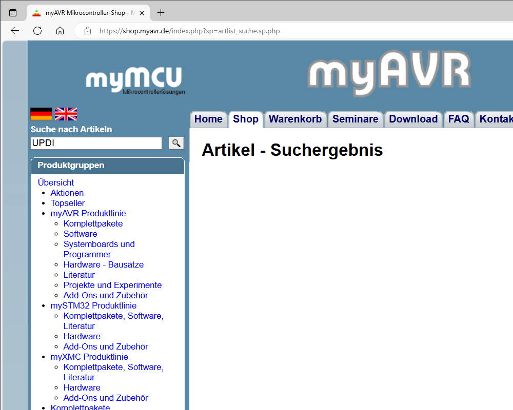

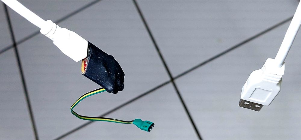

Georg M. schrieb:
Was auch immer Du mit dem Bild sagen willst: ist es so schwer
"Atmel-ICE" als Suchbegriff einzutippen wenn Du scheinbar nicht direkt
auf den Link klicken willst?

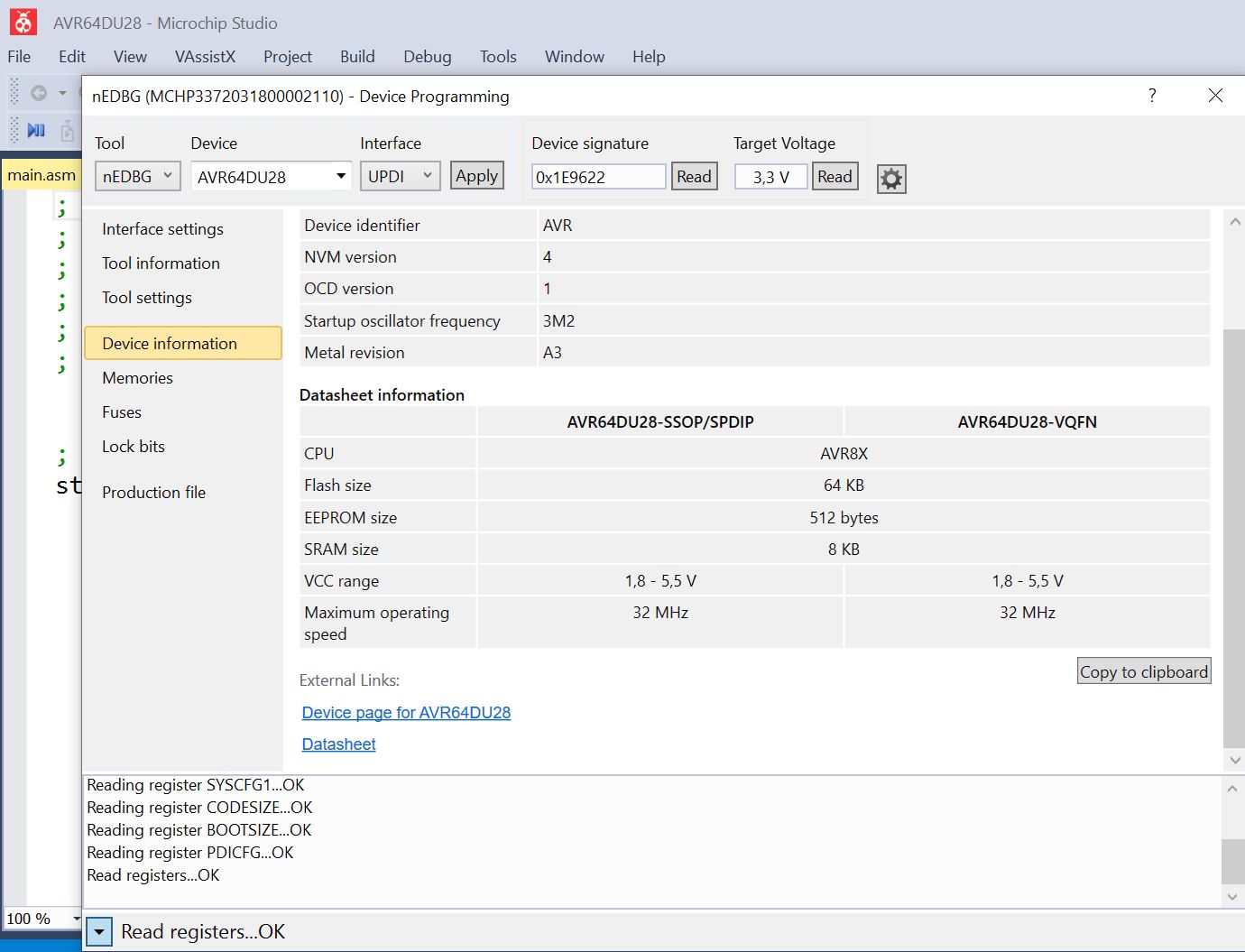

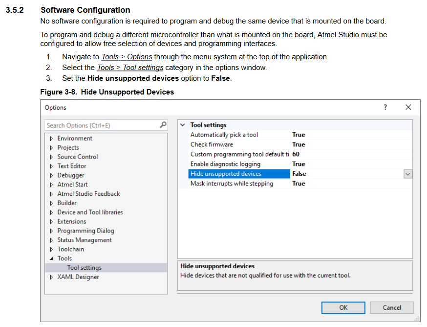

Re: [S] Nachfolger für AVR Dragon: UPDI Programmer + Debugger für AVR 8-Bitter in MC Studio v7 gesuc
Falls Du mit Studio 7 arbeitest müsstest Du nur unter Device Programming/Tools/Tool-Settings "Hide unsupported devices" = False stellen. Bei der Adern/Pinanschluss- Reihenfolge auf GND/VCC/UPDI achten- denn genauso sind die Pins bei den (meisten) UPDI-Controllern nebeneinander angeordnet. Das nEDBG Firmware-Updaten auf die neuesten Controller (AVR-EB/DU) geht nur noch mit MPLAB-X oder manuell, da das mittlerweile 2 Jahre alte Studio7 maximal noch mit DevicePacks geupdatet wird.

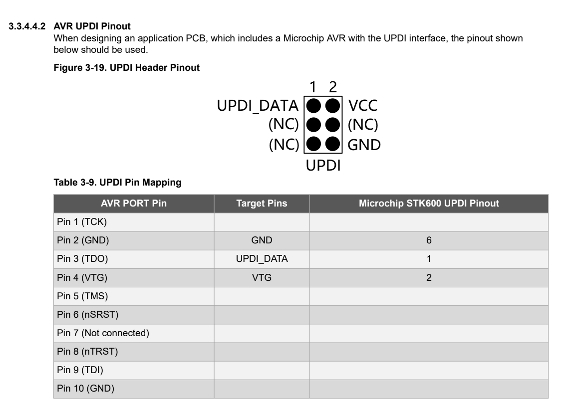

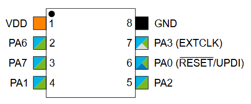

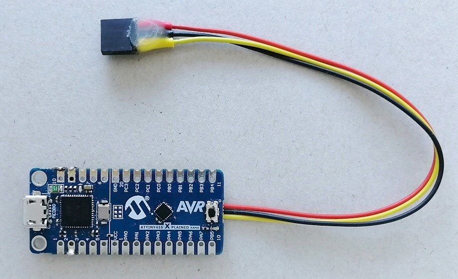

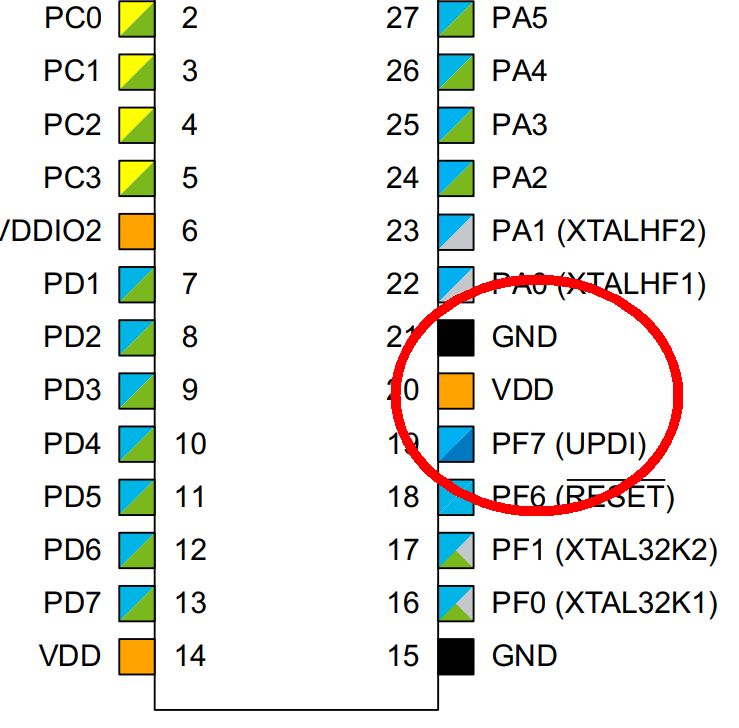

Gerhard H. schrieb: > GND/VCC/UPDI VTG GND UPDI
Georg M. schrieb: > Gerhard H. schrieb: >> GND/VCC/UPDI > > VTG > GND > UPDI Nö. Siehe Bild!
Ok, das habe ich gefunden und auch die Einschränkungen bzgl. drag & drop. Da ist die Doku doch sehr Anfängerfreundlich und nicht kryptisch :-) Mal sehen wann ich aus Versehen (probiere) einen alten Tiny oder Mega flashe... Bzgl. eines manuellen Updates muss ich mich mal schlau machen, das kenne ich so noch nicht.
3 einzelne Pins, alles andere fliegt um die Ohren :-)
Hans M. schrieb: > 3 einzelne Pins, alles andere fliegt um die Ohren :-) Allerdings. Für solche Fälle muss man die Pins des Controllers natürlich passend zum UPDI-Interface der eigenen Platine führen. Es wäre nur frustrierend wenn das dann später just nicht zum einander pinkompatiblen AVR-Dx/Ex Universum kompatibel wäre :)

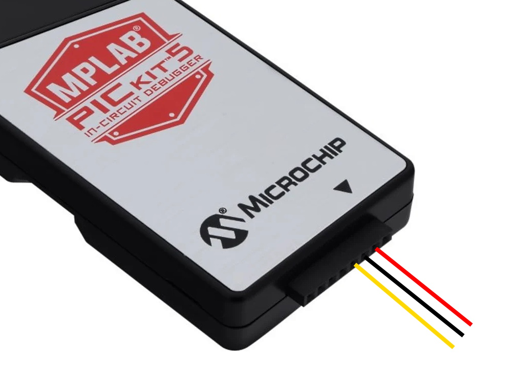

Gerhard H. schrieb: > Nö. Siehe Bild! Microchip Standard 1 2 VTG 3 GND 4 UPDI 5 6 7 8
Georg M. schrieb: > Microchip Standard OK aber was hilft der Dir wenn die Realität anders ausschaut Georg? Ich bin hier bei einem passenden Anschluss fürs Curiosity-Tool und für eigene Platinen eigener Projekte. Selbst mit PIC5 Kit würde ich da die 3poligen Anschlüsse abändern. Gerade auf Lochraster ist eine 3polige Steckleiste fürs Programmieren genau 1:1 neben das IC verbunden nämlich überaus praktisch! Wenn Du Dich aber unbedingt am "Standard" festhalten willst - bitteschön. @Hans: Die manuelle Firmware Update-Möglichkeit besteht definitiv, die Info müsste ich hier noch nachreichen. Bei den heutigen Festplatten- Größen hab ich aber keine Vorurteile, MPLAB-X parallel zu installieren zumal das die AVR-IDE Zukunft sein soll. Via Zugriff über MPLAB-IPE war das Updaten schnell, automatisch, unbürokratisch erledigt.
Gerhard H. schrieb: > Wenn Du Dich aber unbedingt am "Standard" festhalten > willst - bitteschön. Schon längst geschehen. https://www.mikrocontroller.net/attachment/562066/AVR_UPDI_Programmer.jpg
"the pinout shown below should be used" https://www.microchip.com/en-us/development-tool/DV244140
Georg M. schrieb: > "the pinout shown below should be used" Ich vermute, warum 'should be used' kannst Du nicht erklären :) Sei unbesorgt Georg. 3 simpel nebeneinander stehende Pins tuns genauso und sparen ordentlich Platz!
