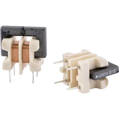

Servus,
kann man eine Netzdrossel wie im Bild zusehen ist, auch als Trafo oder
Wandler nutzen ?
Die Windungen müsste man natürlich an die Anforderungen anpassen.
Danke ;)

Kann man, aber das Ferritmaterial ist natürlich nicht für
Leistungsübertrager optimiert, hat höhere Magnetisierungsverluste.

Für Experimente im kleinen Spannungs- und Leistungsbereich(bis
30VDC-PWM/1A) dürfte es also ausreichend sein ?
Ich möchte das Verhalten einer PWM Quelle auf einen Übertrager bzw.
Induktion  idealerweise auf der Sekundärseite, per Oszilloskop
veranschaulichen.
Es geht wie so oft um den Lerneffekt..
Trafo funktioniert. Ich habe so eine Drossel mal auf der einen Seite als
Speicherdrossel für einen LED Currentmode Controller benutzt (HV9910)
und aus der anderen Seite gleich seine Versorgung gezapft:

> Speicherdrossel
Dafür eignet sich der Kern sehr schlecht, mangels Luftspalt.

Natürlich sind die Dinger nicht dafür gedacht (Luftspalt, Kernmaterial)
aber als Demonstration geht das schon. Kommerziell anwenden würde ich
das eher nicht, aber das ist sicher allen hier klar.

von Hermann W. (hermannw)
Diese Netzfilter sind nur für sehr kleine Feldstärken geeignet, da sie
als Filter immer vom Gegenstrom durchflossen werden. Ich habe gerade mal
ein ähnliches Exemlar vermessen. Bis 50mA in einer Wicklung hat sie 1mH,
von 50 bis 100mA nur noch 0,5mH. Sie kommt also sehr früh in die
Sättigung. Mit 1A geht da gar nichts.

Man muss ja nur den Magnetisierungsstrom klein halten.

Bei Eisenpulverkernen ist der Luftspalt im ganzen Kern verteilt.
http://www.amidon.de/contents/de/d641.html
Die Verluste sind größer, dafür ist der Kern billiger.
Die CMBH ist allerdings ein MnZn Material ohne verteilten Luftspalt.
Würth bietet LTspice Modelle für die CMBH an.

von Klaus K. (Gast)
> Feldstärke mit Strom verwechselt?
das ist schon richtig, magnetische Feldstärke H
mit magnetischer Flussdicht B und dem Zusammenhang B= µ x H
ist die Aussage korrekt, weil die kerne oft großes µ und kleine
Sättigungsflussdichte B haben können die nur wenig H
Solange man nicht in die Sättigung kommt hat man sowas wie einen Trafo,
aber im Gegensatz zum Trafo haben diese Kerne mehr Hystereseverluste,
also eine breite Hystereseschleife, das ist in dem Fall so gewollt
Beim Trafo möchte man schmale Hystereseschleifen
Für ein Experiment um eine LED zu betreiben oder etwas vergleichbare
kann man den Kern nehmen

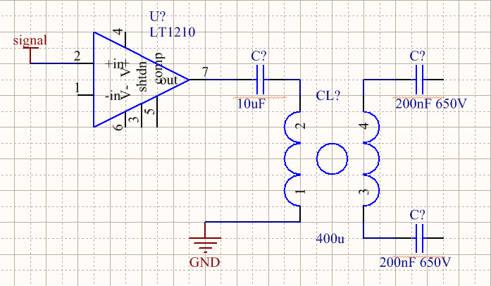

Ich verwende stromkompensierte Drossen zB als Trenntransformator, um
Signale auf Potential, zB auf Netz zu koppeln.
von Mark S. (voltwide)

Mark S. schrieb:
> Riskant, die Isolation zwischen beiden Wicklungen ist nicht i.a.
> ausreichend für eine sichere Trennung.
Das kommt auf die Bauform an. Oben haben wir ja eine Zweikammerdrossel,
die da schon nicht schlecht ist. Die einfachen Ringkerndrosseln sind da
natürlich risikoreicher.
von Michi S. (mista_s)
Als Funktionsisolation sollte es aber jedenfalls ausreichen, wenn
Drossel grds. für Netzspannung geeignet ist; den linken Schaltungsteil
müßte man halt im Sinne der elektrischen Sicherheit ggf. als potentiell
Netzspannung führend behandeln, so wie z.B. alles hinter einem
Kondensator NT.
richtig, war auch mein erster Gedanke, aber das ist wie mit den Cy und
Cx Kondensatoren, funktionieren ja, zulässig nein, weil für die
galvanische Trennung erhöhte Anforderungen gelten, wie auch
Selbstheilung was hier natürlich nicht ist. Aber dann die verstärkte
Isolierung etc
Bei Trafos gibt es dass ja auch, Spielzeugtrafo für Eisenbahn haben ganz
andere Anforderungen als der hochwertige in einem Gerät.
Um mal etwas zu testen mit der notwendigen Vorsicht bedingt ok, also als
Lehrer der den Schülern was vorführen will ist es nicht ok, wenn was
passiert dann ist man dran.
Für ein gerät aufzubauen das lange einen Zweck erfüllen soll klares nein
von Purzel H. (hacky)
Die Spannung wird ja auch durch die beiden Kondensatoren getrennt. Die
Spannung an der Spule ist daher Netz-Halbe, die kapazitive impedanz pro
Cap 16k . Ueberspannung-Ableiter und Schutz ist nicht gezeichnet.
Naja, Netzspannung + Surge halte sie ja aus, weil dafür gemacht.
Die CMBH sind bis 1500VAC, 50Hz, 2sek spezifiziert.
Dazu kommen dann noch die beiden Kondensatoren mit jeweils 650V
Spannungsfestigkeit die man auch noch als Y2 auslegen kann.
Wie viel sicherer darf es denn werden?
