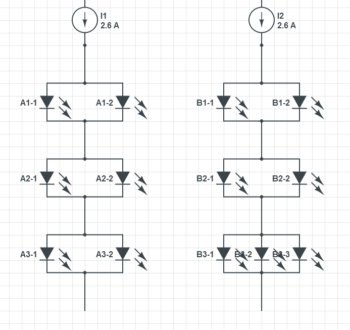

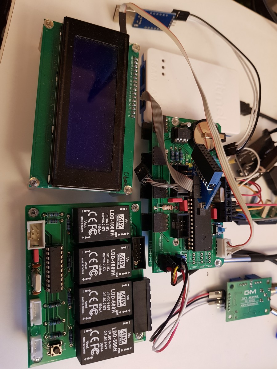

Hi, ich möchte vier Maxspect R420r-LED-Module damit betreiben (Riffaquarium). ~2200mA wären auch ok. Ich finde hier einige Threads zu KSQs, aber keine Schaltung mit dem Output. Für 2800mA habe ich ein fertiges Modul gefunden, leider teuer und ohne Schaltplan: https://www.ebay.de/itm/Black-Power-V3-2800mA-3000mA-LED-Treiber-Konstantstromquelle-5-5V-50V/252936075586 Ich würde die KSQ gerne in meine (sonst fertige) Schaltung integrieren. VG

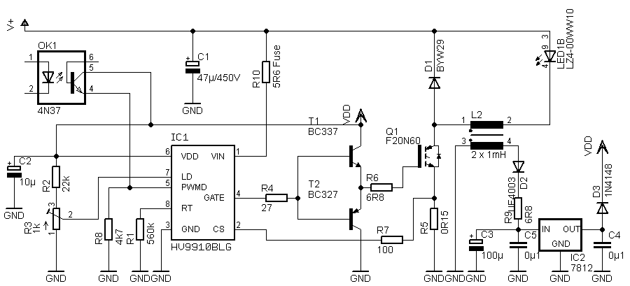

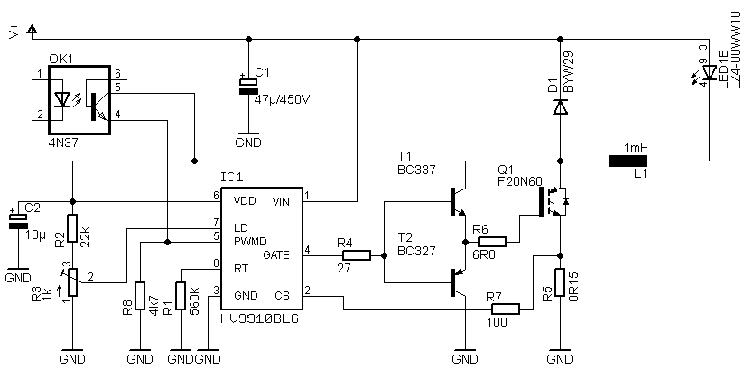

Andreas J. schrieb: > Magst Du Bilder posten Ich hänge mal den derzeitigen Schaltplan an. Das ist im Moment völlig überdimensioniert, aber ich will das Ding im Beamer von den 400V hinter der PFC betreiben und 2 Stück 30V/2A LEDs in Reihe schalten. Den IGBT hatte ich gerade vorrätig. Da war früher eine UHP Lampe drin und deswegen ist da schon eine Speisung für das alte Modul. Der Trimmer am LD Eingang kann mit 0-250mV die LED dimmen und der Optokoppler schaltet im aktiven Zustand die Schaltung an. R5 bestimmt den max. Strom durch die LED - je kleiner, desto mehr Strom. Hier sinds erstmal 0,25 / 0,15 = 1,6A. Die Drossel muss den Strom vertragen, also eine entsprechende Drahtstärke haben. Das alte UHP Speisemodul hatte eine 1mH, die ich geplündert habe. noreply@noreply.com schrieb: > Wie erfolgt eigentlich die Leistungstransformation aus dem Stromnetz? > Schnell mal gerechnet bin ich bei 212 W x 4 = 848 W Aber nein. Z.Zt. habe ich z.B. eine 10W LED (etwa 10V/1A), wobei die Schaltung bei 35V Speisung noch etwa 0,3A zieht. Das ist ja der Witz bei Buckkonvertern.

Matthias S. schrieb: > Ich hänge mal den derzeitigen Schaltplan an Co fehlt. http://ww1.microchip.com/downloads/en/DeviceDoc/20005344A.pdf LG old.
#5521111
Aus der W. schrieb: > Matthias S. schrieb: >> Ich hänge mal den derzeitigen Schaltplan an > > Co fehlt. > http://ww1.microchip.com/downloads/en/DeviceDoc/20... Nur wenn man Schaltregler nicht verstanden hat.
#5521122
hinz schrieb: > Nur wenn man Schaltregler nicht verstanden hat. Ja dann übe mal damit: http://schmidt-walter-schaltnetzteile.de/smps/abw_smps.html Beachte Delats IL/A. Das "Delta" sollte man vom LED-Strom fernhalten. LG old.
#5521128
Aus der W. schrieb: > hinz schrieb: >> Nur wenn man Schaltregler nicht verstanden hat. > > Ja dann übe mal damit: Aus der Sicht eines nicht verstehenden muss natürlich geübt werden...
#5521137
Matthias S. schrieb: >> Wie erfolgt eigentlich die Leistungstransformation aus dem Stromnetz? >> Schnell mal gerechnet bin ich bei 212 W x 4 = 848 W > > Aber nein. Z.Zt. habe ich z.B. eine 10W LED (etwa 10V/1A), wobei die > Schaltung bei 35V Speisung noch etwa 0,3A zieht. Das ist ja der Witz bei > Buckkonvertern. Ich meinte den Thread-Starter.
Aus der W. schrieb: > Co fehlt. Nö. Co ist optional und ist nur dann nötig, wenn man * wenig Ripple auf der LED haben will und * an der Drossel sparen will Meine Drossel ist grosszügig und dahinter ist nur ein leichter Dreieck zu sehen. Siehe AN-H48 von Supertex/Microchip und auch die AN-300 von IXYS. Bei beiden Application Notes wird auf Co komplett verzichtet. http://www.microchip.com/wwwAppNotes/AppNotes.aspx?appnote=en569940 http://www.ixysic.com/home/pdfs.nsf/www/AN-300.pdf/$file/AN-300.pdf
#5521149
hinz schrieb: > Aus der Sicht ... Nicht lückend, bedeutet noch lange keinen Konstantstrom. Kannst Du sehr schön in der Simulation rechts daneben sehen, nachdem Du auf Berechnen geklickt hast. LG old.
#5521150
@mschoeldgen Ich würde als Topologie auch mal Tapped-Diode-Buck ausprobieren, wenn wirklich 400 Volt vorgesehen sind.
#5521155
Matthias S. schrieb: > leichter Dreieck > zu sehen. Gar nicht gut … Deshalb Co anbringen! LG old.
#5521158

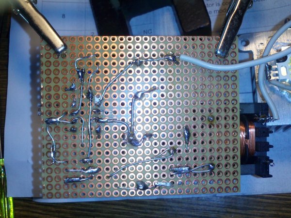

Bin gerade am Basteln und habe die Schaltung mal mutig ans Netz gehängt (erst 110V~ und dann 230V~), natürlich über einen Brückengleichrichter. Und es spielt, wie es soll. Lustig (und beruhigend) ist, das der IGBT kühler bleibt als beim 35V Betrieb. Das erste Bild zeigt den Zustand heute mittag, als zweites die Unterseite. Das letzte Bild zeigts mit 10W LED und dem nachgerüsteten Beameranschluss und einem Anlauf-NTC, der gerade vorrätig war.
#5521643
Matthias S. schrieb: > als zweites die > Unterseite. Uh, Lochraster bei den Spannungen... Und das taugt tatsächlich als Ersatz für eine UHP?

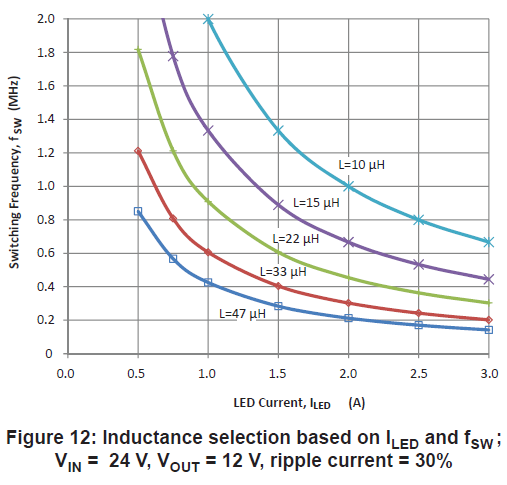

Andreas J. schrieb: > Und die Drossel habe ich über den Link berechnet und komme auf nur 230uH > (Ue/V: 48, Ia/A: 2.6), was mich etwas stutzig gemacht hat in Anbetracht > der Größe, die ich bei dem ebay-Teil oben gesehen habe. Es gibt in den App-Notes eigene Formeln für die diversen Berechnungen, insbesondere auch der Größe der Induktivität. Bitte die nehmen. Könnte sein, das die für den speziellen Anwendungsfall optimiert wurden. Bin aber zu faul, das zu analysieren.
#5521838
Andreas J. schrieb: > Und die Drossel habe ich über den Link berechnet und komme auf nur 230uH > (Ue/V: 48, Ia/A: 2.6), was mich etwas stutzig gemacht hat in Anbetracht > der Größe, die ich bei dem ebay-Teil oben gesehen habe. Und 230 uH können auch groß werden. Die Kernauswahl betrachten.
noreply@noreply.com schrieb: > Es gibt in den App-Notes eigene Formeln für die diversen Berechnungen, > insbesondere auch der Größe der Induktivität. Bitte die nehmen. Könnte > sein, das die für den speziellen Anwendungsfall optimiert wurden. Bin > aber zu faul, das zu analysieren. Habe ich versucht, scheitere aber an der Berechnung des Off Timers bzw. an der Berechnung von Rt. Der soll zwischen 30K und 1M gewählt werden, aber welcher Wert genau steht da irgendwie nicht oder ich verstehe es nicht.
#5521887
Andreas J. schrieb: > oder ich verstehe es > nicht. Davon gehe ich aus. Nochmal durchdenken.
#5521894
@ajbln Was mich etwas stuzig macht. "D max_buck is less than 50% and meets the subharmonic oscillation requirement. " Da würde ich mich fragen, ob 48 Volt -> 36 Volt mit diesem Baustein überhaupt geht. Quelle: http://www.ixysic.com/home/pdfs.nsf/www/AN-300.pdf...
noreply@noreply.com schrieb: > Davon gehe ich aus. Nochmal durchdenken. Da fehlen mir einfach die Grundkenntnisse für. Die Off Time muss man wohl irgendwie in Abhängigkeit vom verwendeten MOSFET gewählt werden, um das Rauschen zu minimieren (?). Da bräuchte ich eh erst mal einen passenden für meine Anwendung. Vorschläge? Die Off Time ist jedenfalls ein Feature des HV9861A (Programmable constant off-time switching). Bei 1M beträgt die Off Time 40us, bei 226K wären es 10us. Hat das was mit td (off) vom MOSFET zu tun? Muss ich mir ein MOSFET suchen mit max. td(off) = 50us?
noreply@noreply.com schrieb: > Quelle: http://www.ixysic.com/home/pdfs.nsf/www/AN-300.pdf... Danke für den Link, da ist Rt besser beschrieben. Also wähle ich damit die Frequenz aus, ok.
50% über 48V = 72V Bei Reichelt wäre die nächste Stufe 100V, z.B. der hier: https://www.reichelt.de/power-mosfet-n-channel-to-247ac-100-v-42-a-irfp-150n-p41676.html?&trstct=pos_10 42A allerdings oversized. Würde der trotzdem passen? Ich suche mal nach kleineren Id...

Andreas J. schrieb: > ich möchte vier Maxspect R420r-LED-Module damit betreiben > (Riffaquarium). Beschreibe doch mal bitte genauer, welche Module du nun hast und in welcher Konfiguration du sie betreiben willst. Andreas J. schrieb: > ~2200mA wären auch ok. Ich finde da nämlich nur welche mit entweder 1300mA oder mit 860mA. Andreas J. schrieb: > Ich betreibe die KSQ aber eh nur an ein 48V Netzteil (480W). > Empfohlen wird doch - wenn ich das richtig verstanden habe - 50% über > Vin zu gehen. Das wären dann 72V. Ah, ok. Dann war das da nur ein Irrtum? Andreas J. schrieb: > Matthias S. schrieb: >> Natürlich ist die Sache nicht netzgetrennt, weswegen ein Betrieb am >> Aquarium evtl. riskant ist, wenn man Isolationsgrundlagen missachtet > > Darauf werde ich sicherlich achten. FI ist auch vorhanden
Matthias S. schrieb: > Beschreie doch mal bitte genauer, welche Module du nun hast und in > welcher Konfiguration du sie betreiben willst. https://www.ebay.de/itm/Maxspect-R420r-Upgrade-Kit-auf-LED-15000-K-und-Optik-120/311582617177?epid=1161140157&hash=item488bc56e59:g:hksAAOSwOrxZy8gk Matthias S. schrieb: > Andreas J. schrieb: >> ~2200mA wären auch ok. > > Ich finde da nämlich nur welche mit entweder 1300mA oder mit 860mA. Passt schon, nur sind 2 LEDs a 1300mA parallel geschaltet und 3 LEDs a 860mA. Siehe Bild. Matthias S. schrieb: > Ah, ok. Dann war das da nur ein Irrtum? Ja, Missverständnis. Ich meinte die 48V werde ich gut isolieren ;)
Vout wäre pro Modul so 3 * 3V geschätzt, davon 3 in Reihe, macht 27V. Später nehme ich wahrscheinlich dann 4 Module (sobald mehr Korallen da sind), dann 36V. Sehe aber gerade, der Schaltplan ist nicht für meine Maxspect (die haben mehrere Versionen, ich hab die mit 15000 K), die hat 19 LEDs drauf, muss aber auch mit 2600mA gefahren werden.
Gerade gemessen (ein Modul): 9,4V (pro Kanal A und B) bei 1000mA, Vout wird bei 2600mA also doch etwas höher sein.
Normalerweise ist das Parallelschalten von LED Modulen gar keine gute Idee. Sowas geht wirklich nur, wenn die innerhalb weniger milliVolt die gleiche Spannung bei gleichem Strom ziehen, wenn sie also sehr gleichförmig gefertigt sind. Hast du das schon mal ausprobiert? Wenn da ein Modul bspw. bei 20V die 1,3A zieht und das andere Modul bei 20,5V, dann bekommt das erste Modul zu viel Strom ab und das andere leuchtet dunkler. Das würde ich bei den teuren Dingern nicht riskieren. Sinnvoll wäre es, alle 1,3A Module (oder eben so viele, wie dein Netzteil hergibt) in Reihe zu schalten und die 830mA Module in einem eigenen Kreis ebenso.
Matthias S. schrieb: > Normalerweise ist das Parallelschalten von LED Modulen gar keine gute > Idee. Sowas geht wirklich nur, wenn die innerhalb weniger milliVolt die > gleiche Spannung bei gleichem Strom ziehen, wenn sie also sehr > gleichförmig gefertigt sind. Hast du das schon mal ausprobiert? > Wenn da ein Modul bspw. bei 20V die 1,3A zieht und das andere Modul bei > 20,5V, dann bekommt das erste Modul zu viel Strom ab und das andere > leuchtet dunkler. Das würde ich bei den teuren Dingern nicht riskieren. > Sinnvoll wäre es, alle 1,3A Module (oder eben so viele, wie dein > Netzteil hergibt) in Reihe zu schalten und die 830mA Module in einem > eigenen Kreis ebenso. Ich weiß, würde ich super gerne machen, dann bräuchte ich mir keine KSQ zu basteln, sondern könnte die MW LDD-Treiber nehmen (die ich eh schon habe). Aber siehe Schaltplan von dem Teil, die sind so auf dem Modul fest verschaltet. Es gibt vier Anschlüsse für zwei Kanäle A und B. Die scheinen die LEDs entsprechend zu selektieren (so die Hoffnung). Bei 1000mA sehen sie jedenfalls gleich hell aus. Aber klar, wenn eine LED kaputt geht und sogar 0-ohmig wird, dann wars das.

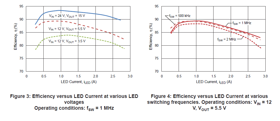

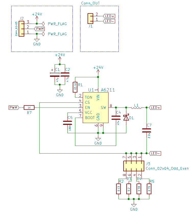

Was haltet ihr von dem hier: https://www.digikey.be/product-detail/en/allegro-microsystems-llc/A6211GLJTR-T/620-1477-1-ND/3597453 EvalBoard: https://www.digikey.be/product-detail/en/allegro-microsystems-llc/APEK6211GLJ-01-T-DK/620-1478-ND/3597452 Klingt eigentlich ganz passend für meine Anwendung und ich hätte alles, was ich brauche: Bauteilliste, PCB-Design...
#5523403
Andreas J. schrieb: > Klingt eigentlich ganz passend für meine Anwendung und ich hätte alles, > was ich brauche: Bauteilliste, PCB-Design... Und einen Baustein, der maximal 48 Volt verträgt.
noreply@noreply.com schrieb: > Und einen Baustein, der maximal 48 Volt verträgt. Zu eng am Limit meinst Du? Mein 48V Meanwell Netzteil kann ich etwas runterregeln. Ich überlege aber tatsächlich, pro LED-Modul (und Kanal ja sowieso) eine KSQ zu spendieren. Und mir dann ein 24V-Netzteil zuzulegen...
Andreas J. schrieb: > Ich überlege aber tatsächlich, pro LED-Modul (und Kanal ja sowieso) > eine KSQ zu spendieren. Gut. Das ist bei den teuren Modulen sicher der beste Weg. Übrigens arbeitet hier der kleine HV9910 jetzt bestens im Beamer - auch die Optokopplersteuerung ist fertig und ich habe ein wenig Youtube geguckt :-). Ich werde allerdings ein kleines 11V Netzteil dazustricken, damit der interne Regler des HV nicht überlastet wird. Der IGBT hat nun zwar einen Kühlkörper, wird aber kein bisschen warm, das scheint also recht effizient zu arbeiten.
Matthias S. schrieb: ... > Der IGBT hat nun zwar einen Kühlkörper, wird aber kein bisschen warm, > das scheint also recht effizient zu arbeiten. Sorry, da muss ich jetzt nachfragen: OBWOHL Du einen Kühlkörper installiert hast, bleibt der Transistor kalt?
Marcus H. schrieb: > Sorry, da muss ich jetzt nachfragen: > OBWOHL Du einen Kühlkörper installiert hast, bleibt der Transistor kalt? Ich hatte von vorneherein einen kleinen Kühlkörper vorgesehen. Den habe ich auch montiert, obwohl das nun nicht notwendig erscheint. Aber schaden tut er nicht, wenns im Beamer ein wenig wärmer wird. Immerhin ist das Netzteil direkt unter dem LED Vorschaltgerät.

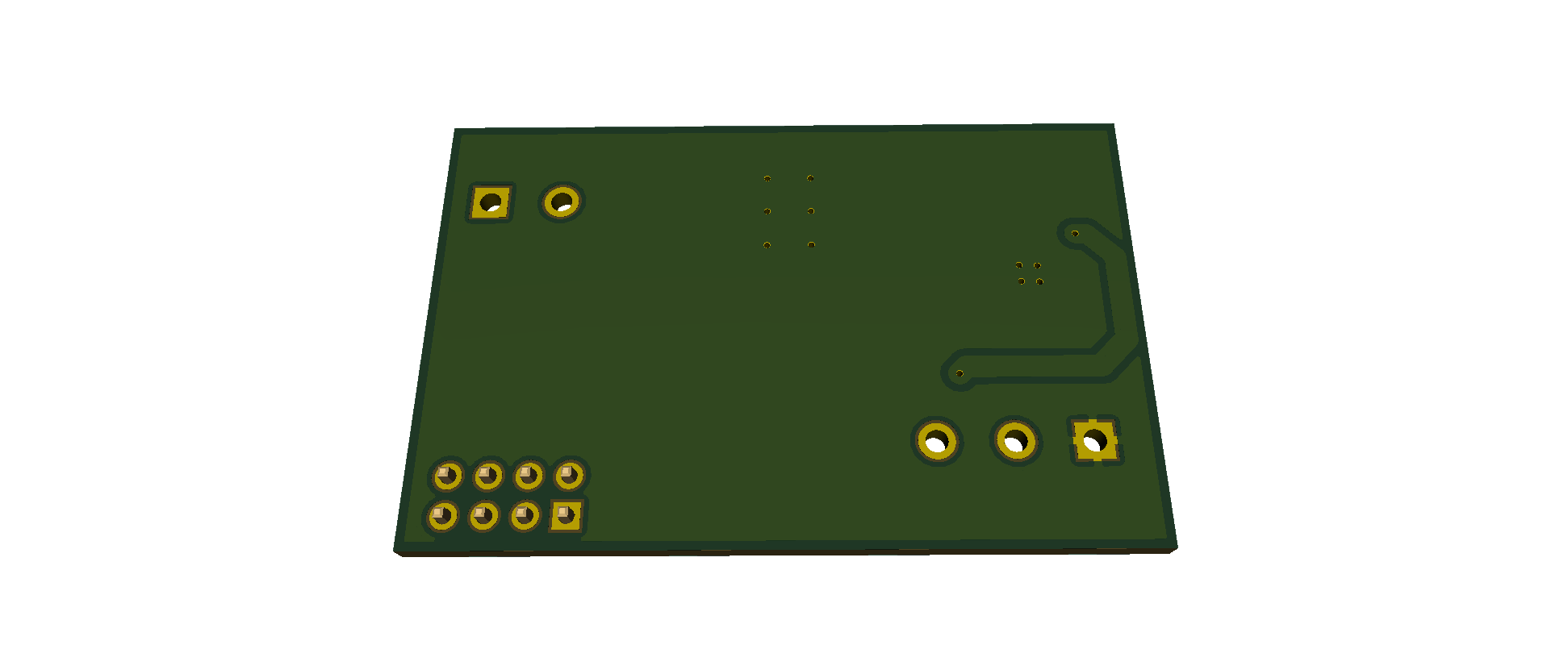

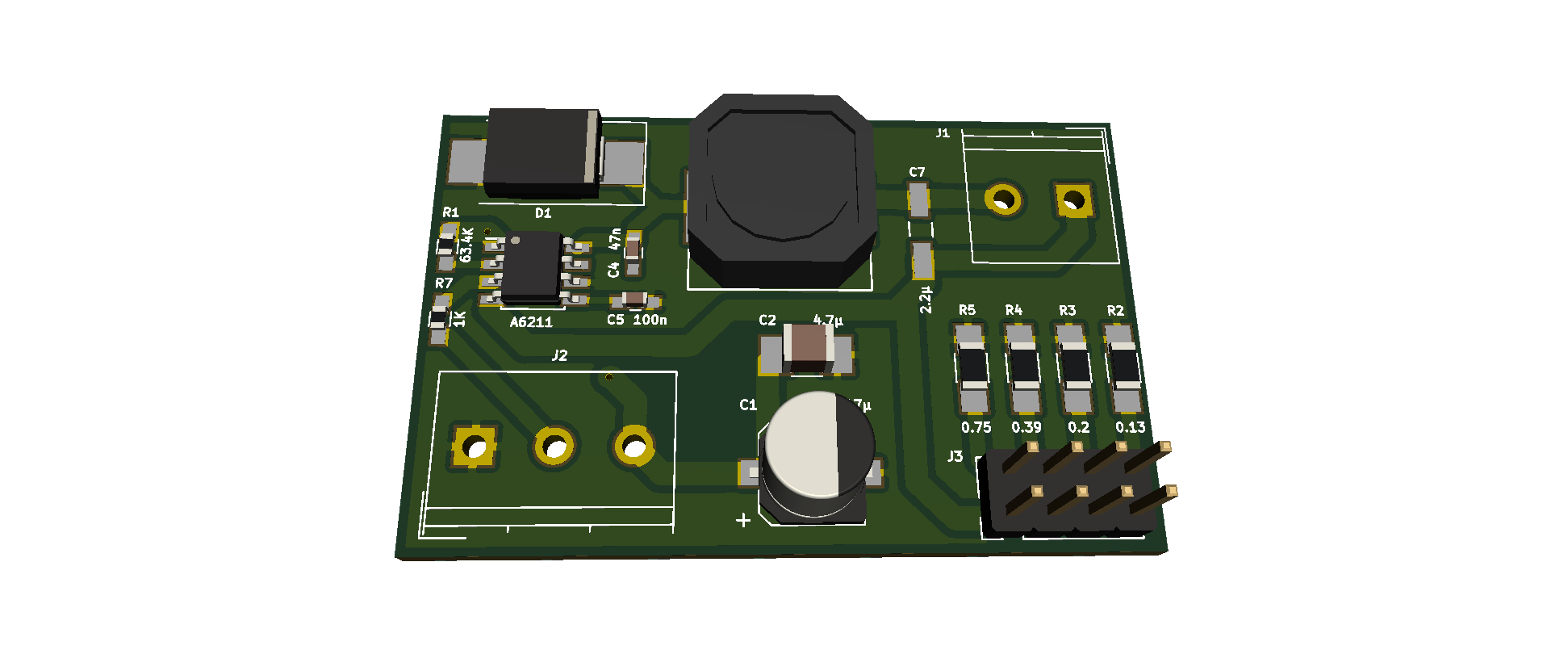

Vorläufiges Ergebnis... Noch mehr Dukos oder passt das?
Sieht doch erstmal gar nicht schlecht aus. Der A6211 hat an der Unterseite ein Pad, was zur Kühlung dient und sollte da möglichst eine Massefläche mit evtl. noch ein paar mehr Dukos haben (und keine Lötstoppmaske). Du hast ja praktisch das Demoboard nachgebaut, sollte also klappen. Ich halte von den MLCC nicht besonders viel, aber das ist wohl Geschmackssache. Für meine Begriffe gehen die Dinger zu schnell kaputt, vor allem in gepulsten Anwendungen.
#5525243
- Kondensatoren an steckbaren LED-Modulen können eine blöde Sache sein. Hat mich eine LED gekostet. Aber mein Kondensator hatte auch 2200 uF. - Steckbare konfigurierbare Strommeßwiderstände. Solange wenigstens einer funktioniert überlebt die LED. - Leistungsfähigkeit der Strommeßwiderstände überprüfen. - 24 Volt Eingang wäre für die 36 Volt LED-Module zu wenig.
noreply@noreply.com schrieb: > Leistungsfähigkeit der Strommeßwiderstände überprüfen. Ich nehme die angegebenen Typen aus dem EvalBoard (0,5W). noreply@noreply.com schrieb: > 24 Volt Eingang wäre für die 36 Volt LED-Module zu wenig. Das sind keine 36V LED-Module, sondern ~10-11V-Module (s.o.). Ich wollte ursprünglich nur 3 davon in Reihe an einer KSQ betreiben, würde auch passen bei 48V, mache das aber nicht mehr. Jedes Modul bekommt seine eigenen beiden KSQs (für Kanal A und B). Die Stückkosten sind ja nicht mehr nennnenswert und die Module bekommen eh einen großen Kühlkörper spendiert, auf denen dann noch genug Platz für die beiden KSQs ist. Der Mikrocontroller sendet dann 2 PWM-Signale parallel an die KSQs, damit die Module gleich gedimmt werden. Matthias S. schrieb: > Für meine Begriffe gehen die Dinger zu schnell kaputt, > vor allem in gepulsten Anwendungen. Na Du machst mir Mut... Zuverlässigkeit ist im AQ-Bereich eigentlich schon verdammt wichtig. Aber ok, ohne Licht halten die Korallen das schon eine Weile aus...

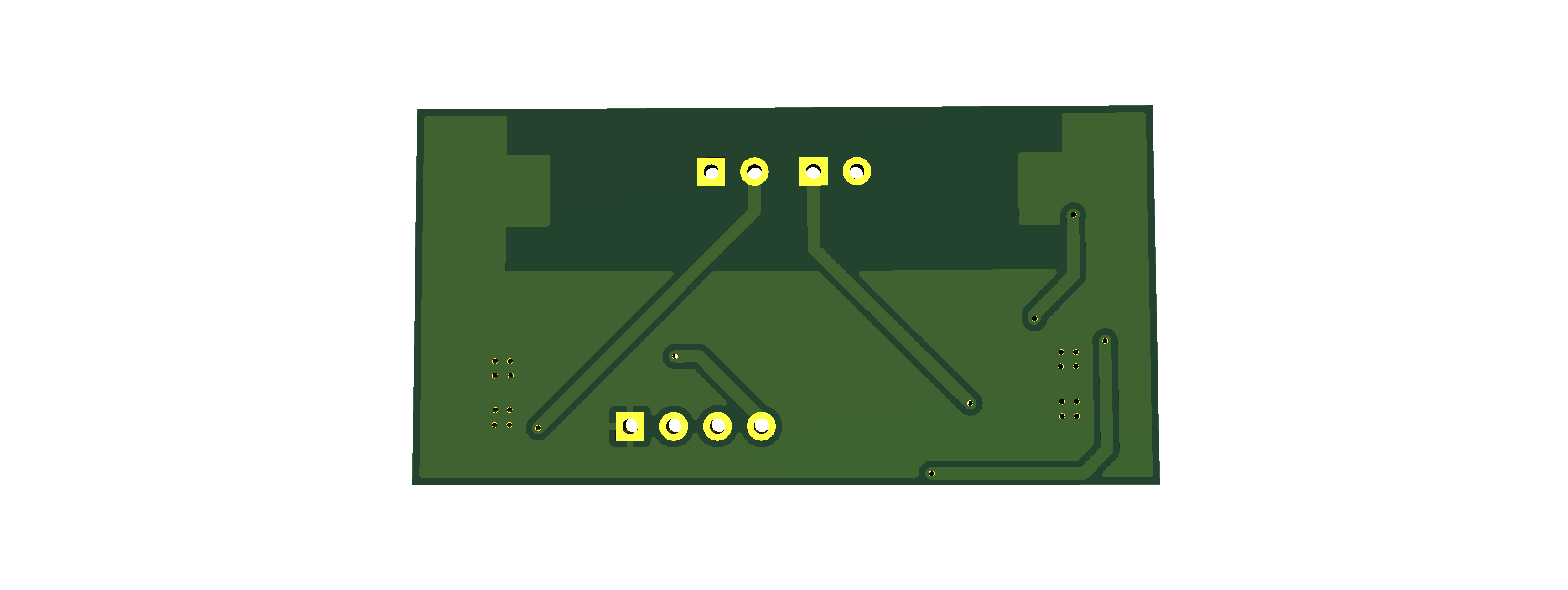

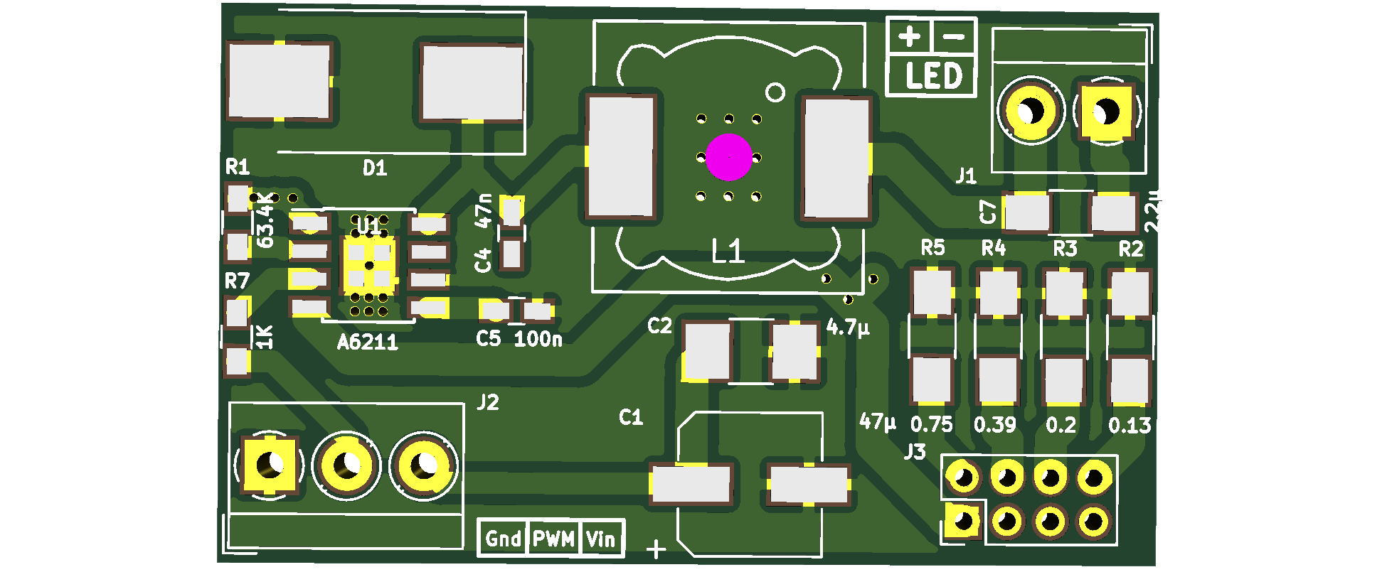

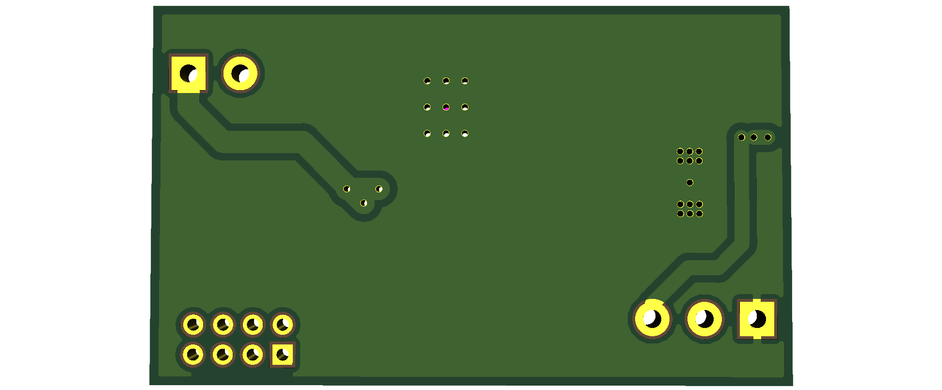

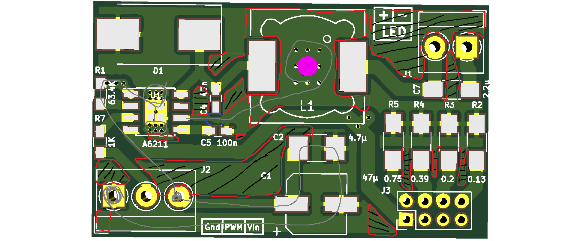

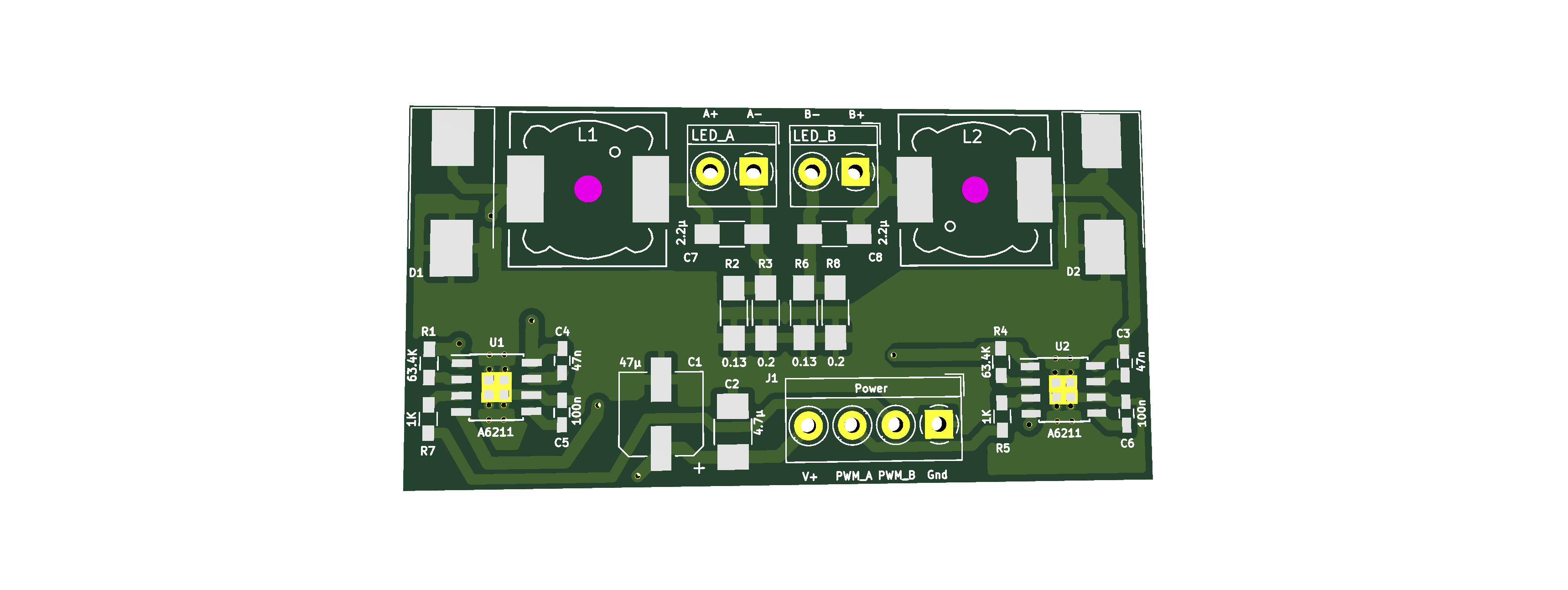

Update: - Platine noch etwas kompakter gemacht (43x25 mm, Stiftleisten RM2, Schraubklemmen RM3.5) - Beschriftungen hinzugefügt - VIAs um das Kühlpad vom A6211 optimiert
#5525342
Andreas J. schrieb: > Update: Dein Board Layout bedarf einer Optimierung. Da Du es doppelseitig machen möchtest empfehle ich Dir die GND FLäche zu der VCC Fläche zu isolieren. Versuche meine Zeichen im Anhang zu verstehen. Die rote Fläche unter der Spule L1 solltest Du wegmachen. Keine ground plates unter einer Induktivität. Die rote schwarzen sind kleine ground Inseln die Du vermeiden solltest. Du hast einfach ein Polygon drüber gefloatet. Dann schau Dir den Strompfad in grau an. Der sieht auch nicht so toll aus. An dem blauen Kreis ist mir die Leitung zu dünn. Ueberdenke Dein design nochmal. LG
#5525402
Andreas J. schrieb: > noreply@noreply.com schrieb: >> Leistungsfähigkeit der Strommeßwiderstände überprüfen. > > Ich nehme die angegebenen Typen aus dem EvalBoard (0,5W). Scheint grob zu passen. Der Chip will an CS nur 0,2 Volt sehen.
PCB schrieb: > Dein Board Layout bedarf einer Optimierung. Ich hab mal versucht, Deine Ratschläge zu befolgen. In KiCad geht es (für mich) am einfachsten über Sperrflächen. Hier dann meine Doppel-KSQ für Kanal A und B.

Der Bestückungsdruck erscheint mir etwas klein im Verhältnis zu den anderen Teilen. Vermutlich wird man den bei der Größe nicht lesen können. Bei gängigen Prototypenfertigern ist der klar gröber als ein normaler Laser- oder Tintenstrahldrucker. Ich nehme als kleinste Schriftdicke 0,2mm, besser ist 0,25mm.
Gerd E. schrieb: > Bei gängigen Prototypenfertigern ist der klar gröber als ein normaler > Laser- oder Tintenstrahldrucker. Ich nehme als kleinste Schriftdicke > 0,2mm, besser ist 0,25mm. Bei mir sind es 0,15mm. Bei meinem China-Prototypenfertiger (dort schon über 100 Platinen bestellt) sind die Schriften super lesbar. Auch wenn ich dafür mittlerweile ne Lupenbrille brauche (hust). ;)

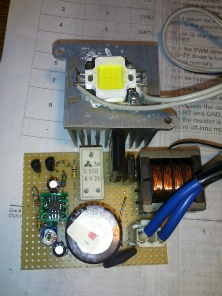

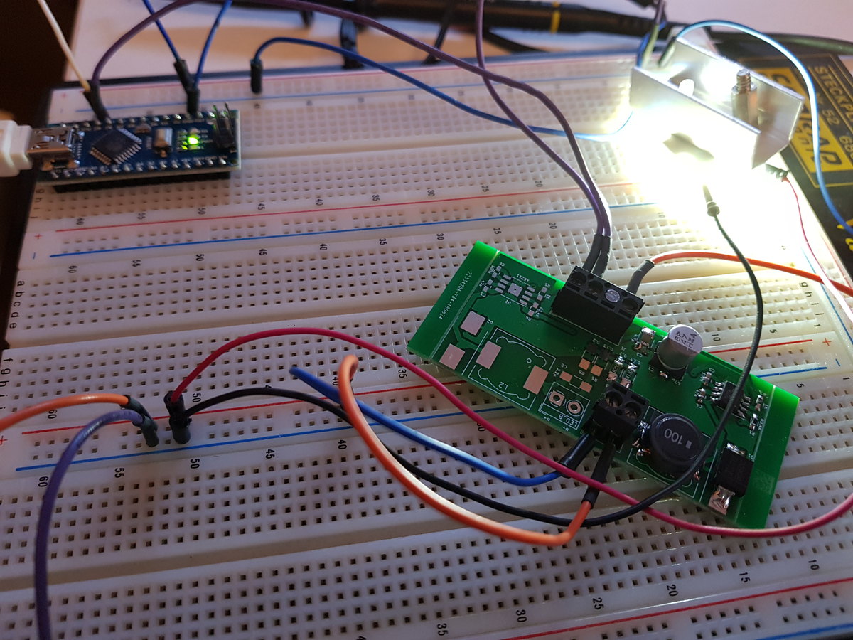

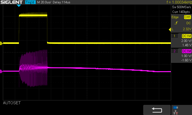

Ich habe meine 2x-Schaltung mal zur Hälfte aufgebaut und an einer Cree getestet. Vin=13V (2.4A) PWM: 800 Hz, 10% duty Was mir nicht gefällt: - ich höre ein Fiepen, habe ein bisschen an der PWM-Frequenz gespielt. Bei 800 Hz ist es am schwächsten, aber noch hörbar. - der Ripple gefällt mir ganz und gar nicht. Es ist aber bewusst noch kein Kondensator am Ausgang dran. Der Ripple wird schwächer, je niedriger ich mit der Eingangsspannung gehe, aber das ist klar. Siehe Bilder (oben PWM, Mitte Vout)
#5551093
Deine Kabel und Steckbretter sind für so hohe Ströme ungeeignet. messe maĺ den Spannungsabfall. Deine Spulen sehen sehr winzig aus. Bist du sicher, dass sie die erforderliche Energiemenge speichern können?
Stefanus F. schrieb: > Deine Kabel und Steckbretter sind für so hohe Ströme ungeeignet. messe > maĺ den Spannungsabfall. Messung an Vin (X10)
Stefanus F. schrieb: > Deine Spulen sehen sehr winzig aus. Bist du sicher, dass sie die > erforderliche Energiemenge speichern können? Kam mir auch klein vor, sind aber die "empfohlenen" vom Eva-Board: https://www.allegromicro.com/~/media/Files/Demo-Boards/A6211-Evaluation-Board.ashx?la=en&hash=73282D08E62B321C3BB513464F923AE66D9044EF
Hier noch ein Link zur Spule: https://www.digikey.de/product-detail/de/NS10145T100MNV/587-4179-1-ND Nennstrom: 3,1A Sättigung bei 4,22A

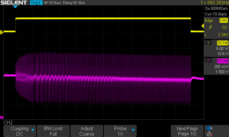

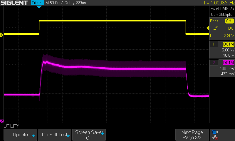

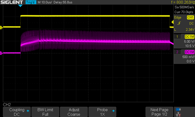

Bild: ripple (Vout) mit 4,7µ Ich meine, das ist ok so, werde noch mit 2,2µ testen, laut Datasheet dürfen es 0,47 - 4,7µ sein. Temps: Controller ca. 80°C Spule: 55°C Kommt mit Wärmeleitpad aber eh auf einen großen Kühlkörper und hängt im Luftstrom.
Überprüfe aber auf jeden Fall, ob der Kondensator sich nicht erwärmt. Der kleine Kerl übernimmt jetzt die Glättung, bei der durch die hohe Schaltfrequenz reichlich Verluste entstehen können. Bei meiner Schaltung mit dem HV9910 wird ja der Löwenanteil der Glättung durch die grosse Drossel (1mH) übernommen, deine hingegen ist da deutlich kleiner.
Matthias S. schrieb: > Überprüfe aber auf jeden Fall, ob der Kondensator sich nicht erwärmt. > Der kleine Kerl übernimmt jetzt die Glättung, bei der durch die hohe > Schaltfrequenz reichlich Verluste entstehen können. > Bei meiner Schaltung mit dem HV9910 wird ja der Löwenanteil der Glättung > durch die grosse Drossel (1mH) übernommen, deine hingegen ist da > deutlich kleiner. Na Verluste möchte ich natürlich minimieren, später laufen da über 200W 12 Stunden am Tag ;). Ich hab mir eben nochmal das Datasheet vom A6211 angeschaut. Da gibt es eine schöne Tabelle (anbei). Die 10µH reichen nur bis 2A (1MHz). Ich werde doch auf 5mH oder so gehen. 100% (2,6A) wollte ich die LEDs eh nicht fahren, aber vielleicht doch mehr als 2A.
#5551540
Weil Du nicht unter 1MHz willst, oder wie? Bei ca. 700kHz kämen doch 3A raus?
hall o muli a schrieb: > Weil Du nicht unter 1MHz willst, oder wie? > Bei ca. 700kHz kämen doch 3A raus? siehe Bild... 1 MHz scheint eine Freq mit einer guten Effizienz zu sein. Und die möchte ich möglichst hoch haben, um Strom zu sparen. Aber klar, 700 KHz würden sicher auch gehen. Mich hat eben auch die geringe Größe der Spule gestört. Die Spulen von den Original-LED-Treibern meiner LED-Module sind jedenfalls deutlich fetter, eher so Richtung 1mH: https://www.shop-meeresaquaristik.de/Beleuchtung/LED-Beleuchtung/Maxspect/R420R/Zubehoer-und-Ersatzteile/MAXSPECT-R420r-PCB-LED-Treiber-Platine-mit-Ringkern-Spulen::15758.html Ich kann das nicht wirklich beurteilen, was besser ist, bzw. welche Nachteile man sich erkauft. Aus der Aussage: Matthias S. schrieb: > Der kleine Kerl übernimmt jetzt die Glättung, bei der durch die hohe > Schaltfrequenz reichlich Verluste entstehen können. > Bei meiner Schaltung mit dem HV9910 wird ja der Löwenanteil der Glättung > durch die grosse Drossel (1mH) übernommen, deine hingegen ist da > deutlich kleiner. entnehme ich mal, dass viel doch viel hilft. Ich könnte vielleicht auf den Kondensator verzichten und die Effizienz verbessern. Wäre die Spule hier besser geeignet? https://www.mouser.de/ProductDetail/JW-Miller/2300HT-102-H-RC?qs=sGAEpiMZZMsg%252by3WlYCkU5LW7LwvvUf%2f%252bEsjslxHMf0%3d Finde nur leider keine Angabe zur Sättigung...
Spule 1mh, 2,4A, kein Kondensator an Vout Gleicher "schlechter" Aufbau (mit Breadboard) wie oben. Sieht richtig übel aus... Ich vermute mal, dass ich mit der Frequenz (bisher 1MHz) richtig weit runter gehen muss, damit der Ripple besser wird? Die Tabellen bzgl. der Effizienz sagen dann aber, dass sie dann runter geht. Was soll ich machen, doch lieber die mikrige 10uH mit 1 MHz?
#5556023
Die Schwingung entsteht hauptsächlich durch den schlechten Aufbau. Solche Schaltwandler können auf einem Steckbrett nicht korrekt funktionieren. Du müsstest schon auf wenige einstellige kHz runter gehen, aber wer will das schon? Die nötige Spule wäre dann riesig.
Generell gilt immer, je niedriger die Taktfrequenz ist, desto niedriger sind auch die Verluste. Warum willst du denn unbedingt auf 1MHz? Und das bei diesen grossen LED Panels? Die o.a. HV9910 Schaltung betreibe ich bei etwa 50kHz und 1mH Drossel. Da ist alles bestens und ausser den LEDs wird da nichts warm. Anbei nochmal die nunmehr fertige Schaltung mit Hilfsspannung. Verwendet wird eine stromkompensierte Billigdrossel.
#5556970
Matthias S. schrieb: > Hilfsspannung Geschickt gelöst. :)

@ Matthias S (14.09.18 16:12) https://www.mikrocontroller.net/attachment/376629/HV9910_Circ.png Wenn ich das richtig sehe, ist der 1:1 "Übertrager" als Vorwärts-/Durchflusswandler konfiguriert! Es kann durchaus sein, dass das wegen der hohen Streuinduktivität der stromkompensierten Drossel und dem kurzen Dutycycle zusammen mit den 6R8 Widerstand funktioniert, aber sollte das Teil nicht als Sperrwandler funktionieren ? (in dem Falle muss dann auch auf einen Kondensator >>1uF über den LED-Lampen verzichtet werden, sonst schafft er den Anlaufstrom evtl. nicht, bzw. er kann keine 11V Hilfsspannung in den ersten Schaltzyklen aufbauen) Wurde der "Übertrager" im Schaltplan ausgangsseitig verpolt, oder ist das so gewollt ?? Bei einem Durchflusswandler würde ich einen Übertrager 10:1 verwenden und eine zusätzliche Drossel mit Freilaufdiode! (bei 1:1 Übertragungsverhältnis sollten dort in der Durchlassphase des IGBT über 100V am Ausgang anstehen). Wenn man eine nicht eingegossene Speicherdrossel hat, dann kann man 5-10 Wdg. dünnen, doppelt oder 3fach Isolierten Draht drüberwickeln (nur bei einem Durchflußwandler natürlich! für einen Sperrwandler wären hier locker 50..100Wdg notwendig) Zur stromkompensierten Drossel als Speicherdrosselersatz sag ich hier nicht noch mal was: Beitrag "Re: LED Treiber SUPERTEX HV9910BLG-G" Für ein Bastelprojekt, kann man das sicher mal so machen, wenn man (weit) unter I-Nenn bleibt.
Fritzchen schrieb: > aber > sollte das Teil nicht als Sperrwandler funktionieren Der soll nur eine Hilfsspannung erzeugen - nichts weiter. An der Drossel steht zufällig eine passende Spannung. Fritzchen schrieb: > Bei einem Durchflusswandler würde ich einen Übertrager 10:1 verwenden > und eine zusätzliche Drossel mit Freilaufdiode! Das ist eine Schaltung aus der Praxis und funktioniert so ohne weitere Klimmzüge. Sie treibt den zugegebenermassen weit überdimensionierten IGBT genauso, wie es gewünscht ist.
#7020434
Fritzchen schrieb: > sollte das Teil nicht als Sperrwandler funktionieren ? Das könnte für so eine schwach belastete Hilfsspannung zwar u.U. gerade noch gehen, aber die Speicherfähigkeit solcher CMCs ist schon arg begrenzt... die funktionieren tatsächlich weit besser als Durchflußwandlertrafo denn als Speichertrafo. Genau wegen der hohen L_streu geht es auch mit 1:1 - der R ist hingegen wenig wild, daher muß man auch nicht elend weit unter dem Nennstrom bleiben... das wäre beim Versuch sie in einem Sperrwandler einzusetzen sicher anders... und auch die Kernverluste sind bei begrenzter f_Schalt nicht tragisch. Da wird Blindleistung in vglb. Bereich bis sogar höher liegen wie die Verluste, das ist alles nicht so arg deswegen. Es könnte sein daß mit einer kleinen Induktivität statt des 6R8 (und einer dann auch nötigen Klemmdiode antiparallel zur "Sekundärwicklung") noch etwas mehr rauszuholen, und auch mit einem 10:1 Speichertrafo sicher noch einige % Effizienz mehr drin wäre(n), aber es reicht ihm offensichtlich wie gemacht. ;-)
