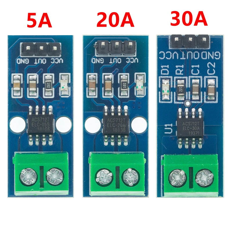

Ein interessanter Stromsensor kam zu Einsatz, der
DEBO SENS 20A Entwicklerboards - Stromsensor-Modul, 20 A, 5 V, ACS712ELC
von reichelt.
mit 100mv/A
https://www.reichelt.de/entwicklerboards-stromsensor-modul-20-a-5-v-acs712elc-debo-sens-20a-p282569.html?&trstct=pos_0&nbc=1
Besser als ein Widerstand, welcher viel Wärme erzeugt...
Die Hall-Effekt-Stromsensor-Module sind nicht beschriftet,
eine gute Kamera mit Vergrößerung der IC-Beschriftung half gewaltig.

Ganz ehrlich, bei 20 Ampere Belastung wurde das gesamte 30A Modul schon
ziemlich warm,
wie stark erwärmt es sich dann bei 30A Dauerbelastung ? ^^
Nett finde ich die kleine rote LED auf diesem Modul :-)

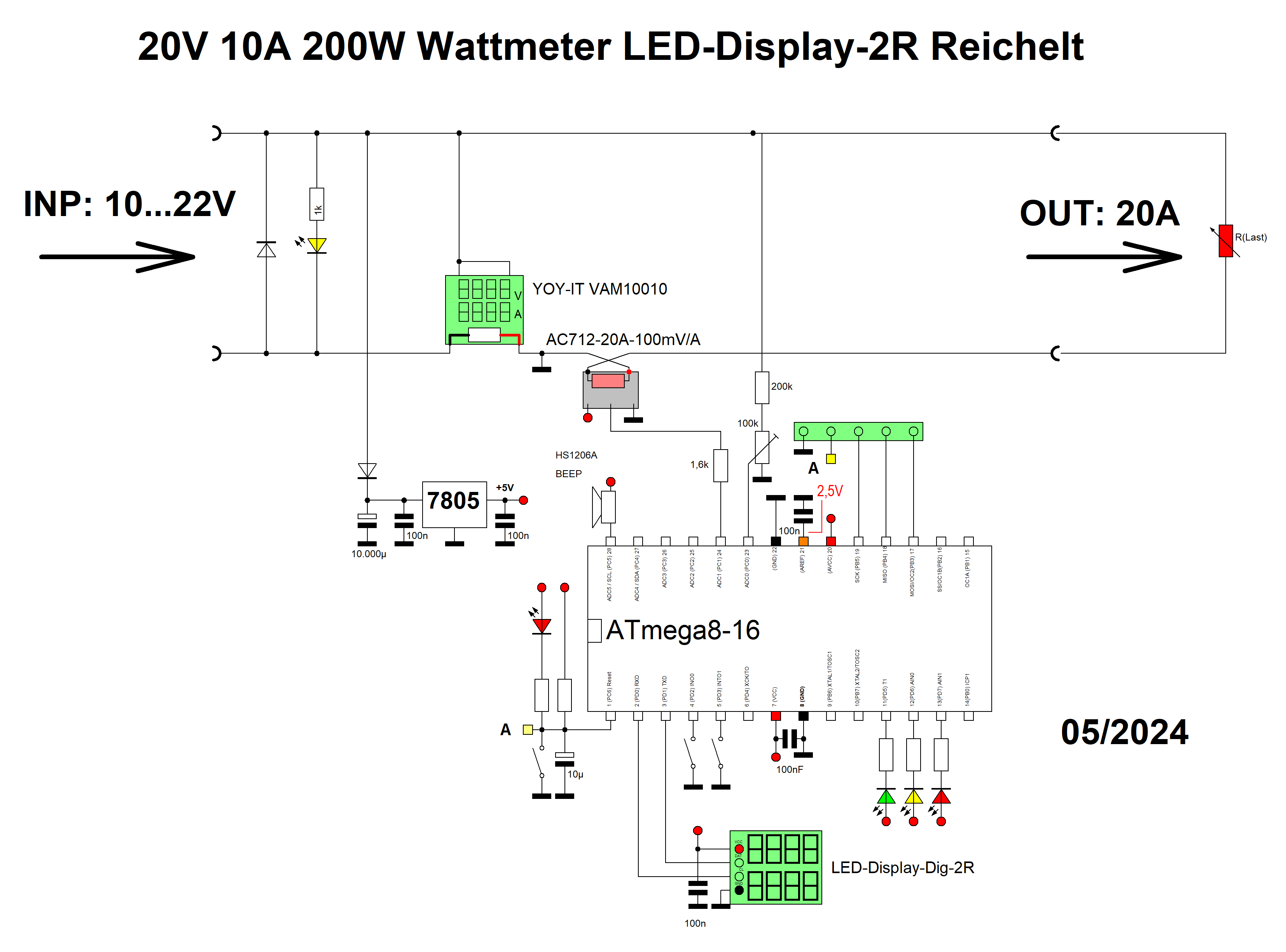

Prinzip:
Strom und Spannung werden nacheinander gemessen, ca. alle 100ms und die
momentane Leistung angezeigt.
Die Menues lassen sich umschalten z.B. momentane Leistung und maximale
Leistung, ADC für U und i...
Die Justierung des Stromes wurde softwaremäßig realisiert,
ggf. bitte die berechnungen anpassen.

Hat jemand erfahrungen mit dem 30A Modul
ACS712ELC-30A
https://www.reichelt.de/entwicklerboards-stromsensor-bis-30-a-acs712elc-30a-debo1-sen-strom-p282584.html?&trstct=pos_0&nbc=1
30Ampere bei den winzigen und filigranen Schraubklemmen ?

Bei dieser Variante wird ein Stromsensor verwendet,
welcher auch den Eigenstrom des µC und der LEs misst und in die
Leistungsberechnung berücksichtigt.
Bsp. 20V x 0,1A für µC und LEDs = 2 Watt
Dies wäre mit der einfachen Widerstandsvariante nicht ganz so einfach
möglich.

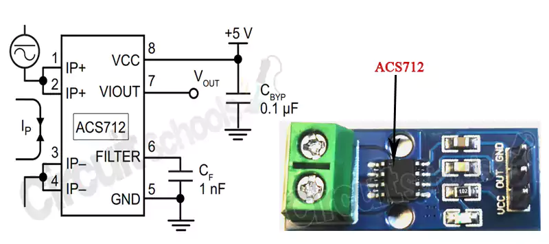

ACS712 - ein gutes Erklärvideo fand ich hier:
https://www.youtube.com/watch?v=o9HbokShkIY
Problem: der Nullabgleich des Sensors
Die Referenzspannung des ATmega8 wird präzise generiert,
doch der OUT-Pin des ACS712 ist auch von der Höhe der Betriebsspannung
abhängig.
Eventuell könnte man mit dieser kleinen Ungenauogkeit leben....

Anmerkung: Die Isolationsspannung beträgt lt. Datenblatt
des IC 2 KV
Gilt das auch für die Platine grübel

Hallo Bernhard,
egal, ob Du mit einem Widerstand oder einem Stromsensor misst, würde ich
nicht von 0 sondern von einer Vergleichsspannung messen. Da Deine
Eingangsspannung zwischen 10..22V liegt, „verschenkst“ Du dem unteren

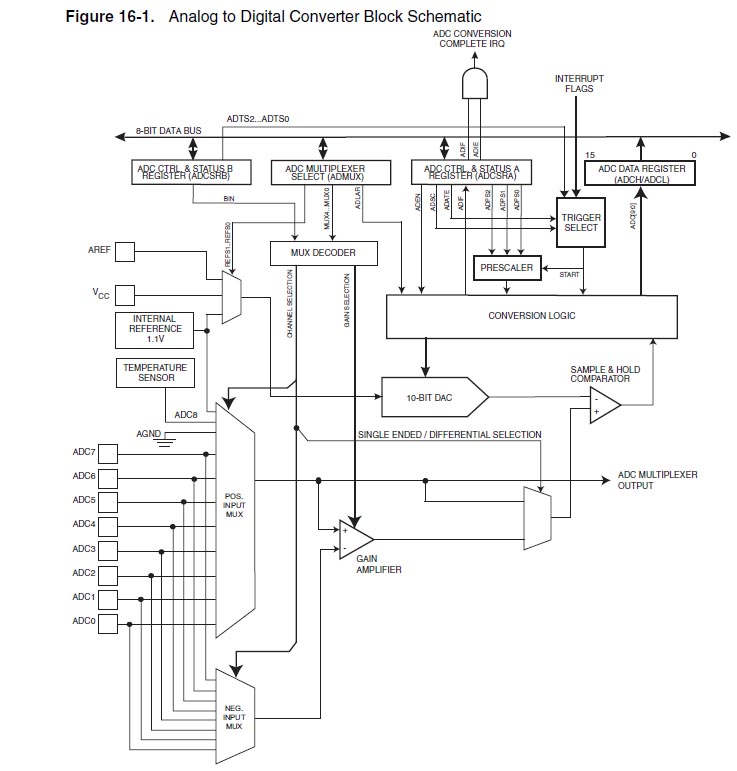

Bereich zusätzlich. Eine Möglichkeit ist die Differentialmessung. Leider
kann der ATmega8 das nicht. Im Bastelfreundlichem Gehäuse kommt
vielleicht ein ATtiny84, 85 oder ein ATmega 32 o.Ä. in Frage. Ich würde
auf einen Eingang mit einem Poti eine Spannung legen und die Differenz
zu einem anderen Eingang messen.
 Carsten

Der Stromsensor (ACS712ELC) und die Widerstandsvariante gibt ihr
analoges Ausgangssignal gegenüber GND aus.
Bei Null-Strom ca. 1/2 Betriebsspannung, ca. 2.5 V.
Fließt ein Mess-strom, dann verringert sich seine Ausgangsspannung.
Bei umgekehrter Mess-Stromrichtung erhöht sich die Ausgangsspannung.
Ich nutzte die Variante mit der Verringerung der Ausgangsspannung des
Sensors.
D.h. bei NULL-Strom ergibt sich ein hoher ADC-Wert,
bei Stromfluss verringert sich sein ADC-Wert.
Und, dass sich die Steilheit (Volt pro Ampere) mit der
Versrgungsspannung verändert.
> abhängig.
Mit etwas Nachdenken käme man deshalb auf die Idee, die 5V-Versorgung
als Referenz zu nehmen. Wenn es die interne Referenz des µC sein soll,
dann die 5V-ständig messen und Abweichungen gegenrechnen.

Moin,
Deine Schaltung mit dem Sensor sieht doch gut aus. Die 2,56V vom ATmega8
passen eigentlich auch gut zum Sensor. Ich möchte noch mal auf den
„verschenkten“ Bereich eingehen. Der AC712 würde bei 0-20A eine Spannung
von 2,5V-0,5V liefern. Bei 22V und 20A hätte der Widerstand 1,1R. Bei
10V und gleichem Widerstand würden 9A fließen. Beim größerem RL weniger.
Nehmen wir an, Du misst ab 5A, so liegt Dein Messbereich zwischen 0,5
und 1,5V. Das passt dann nicht mehr so gut zu den 2,56V. Bei den anderen
uC mit z.B.“ INTERNAL REFERENCE 1.1V“ und Differential Eingängen
könntest Du genau den Bereich erfassen, den Du auch messen willst.
Du hast in der Zeichnung ein Amperemeter vom YOY in Reihe zum AC712
geschaltet. Vielleicht ist es günstiger den Spannungsabfall am YOY zu
messen. Um den Messbereich nicht von 0 zu beginnen, könnte man einen
Massepunkt „anheben“.
Viel Erfolg bei diesem interessanten Projekt.
 Carsten
von Bernhard S. (bernhard)
Manfred P. schrieb:
> die 5V-Versorgung als Referenz zu nehmen...
5V Referenz verschlechtert aber die Auflösung des ADC
