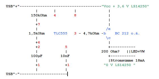

von Josef M. (josefm454)

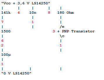

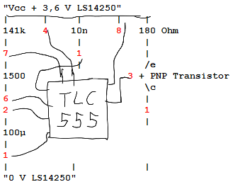

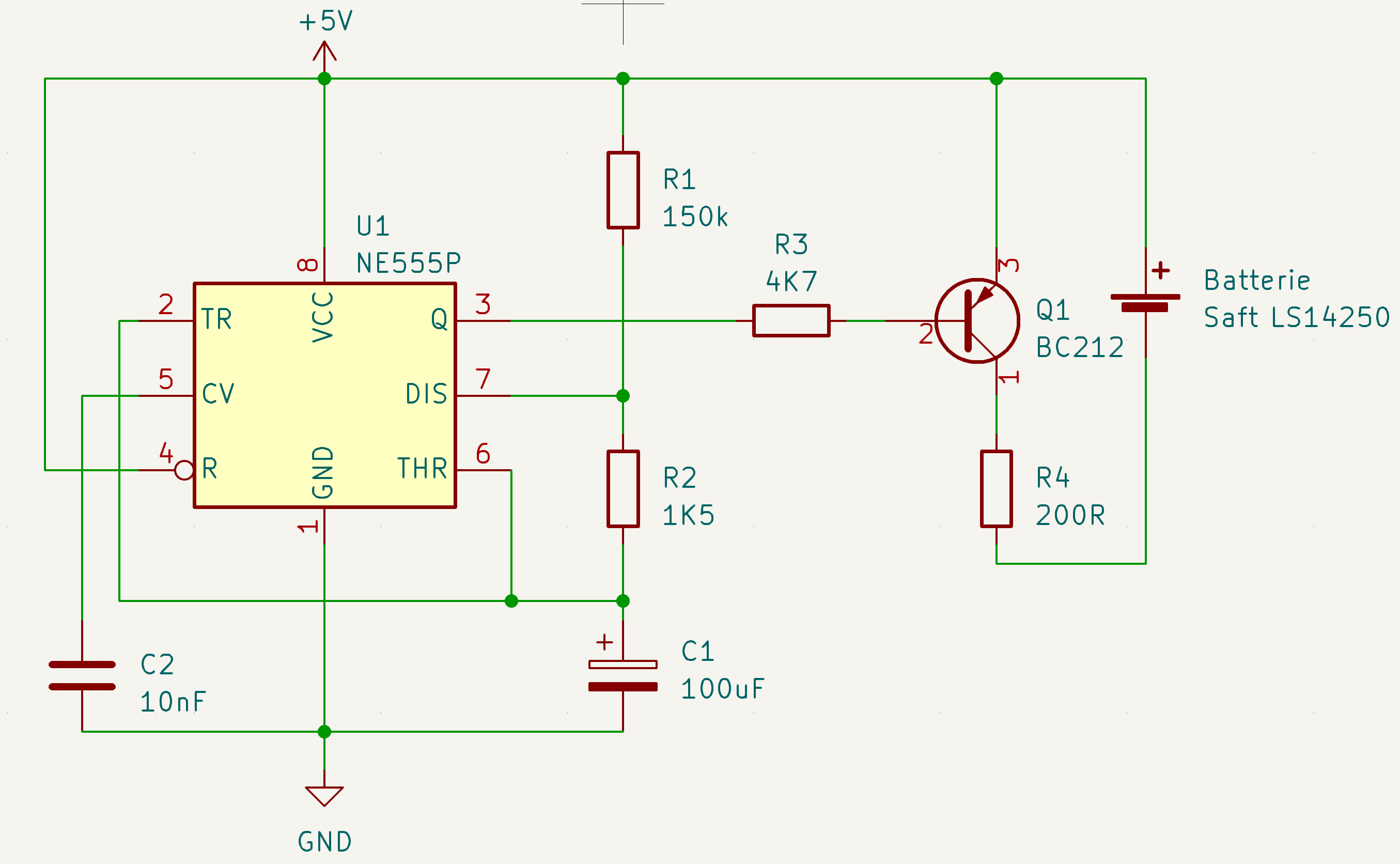

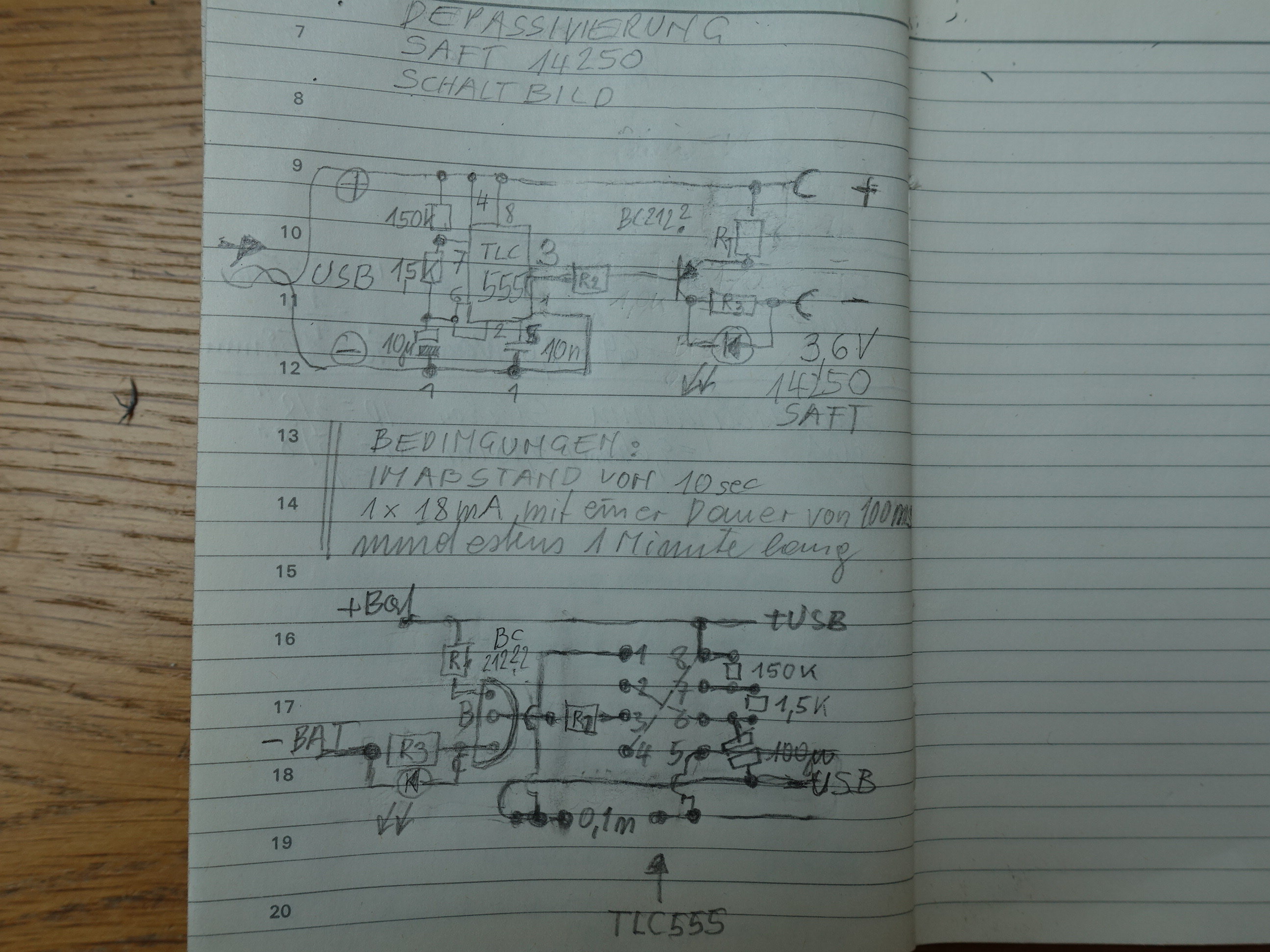

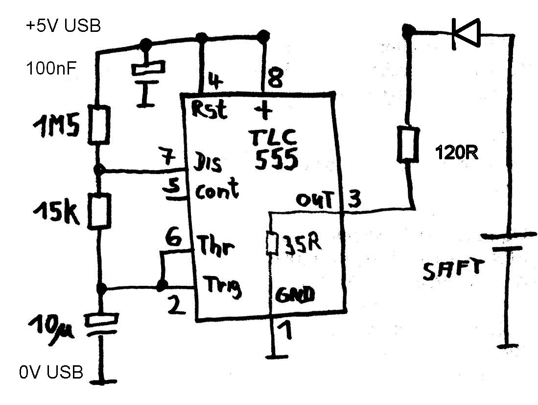

Ich benötige einen astabilen Multivibrator mit einer kurzen High-Phase
von 0,1 Sekunden und eine Low-Phase von 10 Sekunden zum Starten einer
SAFT-3,6V Zelle (Angabe SAFT). Wähend der kurzen High-Phase soll ein
Entladestrom von 20mA fließen. Ein kurzer High-Impuls ist mit der
astabielen Schaltung des TLC555 nicht möglich, also muss ich negieren.
Dafür will ich einen PNP- Transistor verwenden: Basis an PIN 3, 180 Ohm
zwischen VCC und Emitter. Den Kollektor will ich mit V0 (Pin1)
verbinden.
Berechnung von R2:
Impulsdauer ti
0,1 s = 0.693 × R2 × 100µF
bzw. ti = 0,693 x R2 x C
R2 = 0,1 / 0.693 x 100 x 10exp-6
R2 = 1443 Ohm
gew. 1500 Ohm
Periodendauer T = ti+tp = 10 sec
10 = 0,693 *(R1 + 2 x 1500) x 100 x 10exp-6
Berechnung von R1
R1 = 10 / 0,693 / 100 x 10exp-6 - 3000
R1 = 141300 Ohm
Berechnung nach ElektronikKompendium bzw. LinCMOs DesingManual
TI
Wird das so funktionieren?

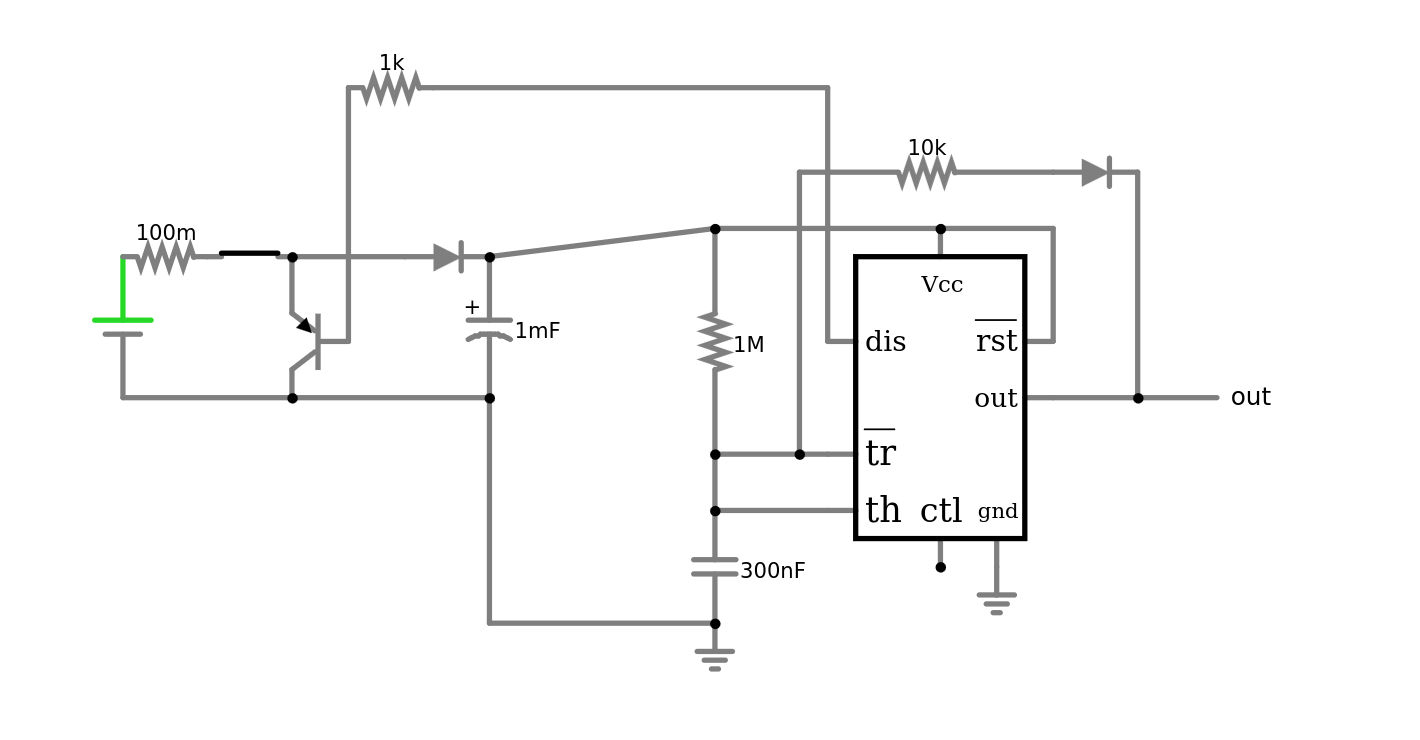

Zeige erstmal einen richtigen Schaltplan. Dein Gekritzel ist eine
Frechheit.
..“10exp-6“….und so etwas bitte nicht.
von Veit D. (devil-elec)
ganz ehrlich. Aus dem Bild wird niemand schlau. Aus deinem Text entnehme
ich, du hast einen funktionierenden astabilen Multivibrator. Den Ausgang
möchtest du negieren.
Dann würde ich am Ausgang einen NPN oder N-MOS anklemmen. Ist auch Open
Kollektor, kannst schalten was du möchtest und wenn eingeschalten zieht
er auf Masse runter. Demzufolge ist Ein- Ausgang invertiert zueinander
vom Pegel her.
von Enrico E. (pussy_brauser)
Veit D. schrieb:
> Ganz ehrlich. Aus dem Bild wird niemand schlau.
Eigentlich braucht man nur noch die Pinnummern mit dem Package vom
TLC555 verbinden. Fertig.

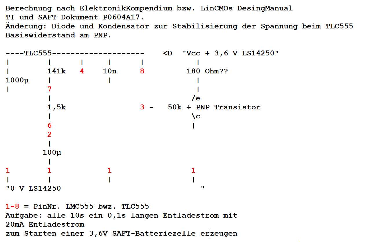

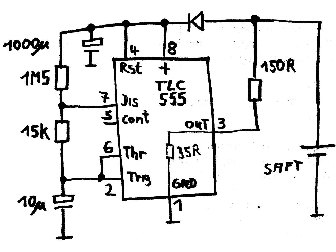

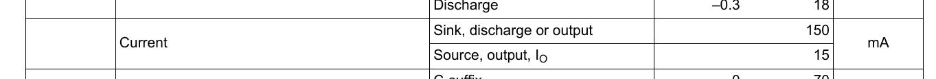

von Wolf17 (wolf17)
> SAFT-3,6V Zelle
Heißt starten, dass die Zelle alle 10s für 100ms mit 20mA entladen
werden soll?
Wo ist das Problem? Der TLC555 kann am Ausgang sink 100mA.
Die Zelle versorgt die Schaltung, der Timerkondensator lädt langsam auf,
dabei ist der Ausgang high. Dann 100ms C-Entladung, dabei ist der
Ausgang low und zieht über 120R+30R(Ri) 20mA aus der Zelle.
Die Schaltungsversorgung muss über eine Schottkydiode und 1000µf während
der 100ms vor einem Spannungseinbruch der Zelle geschützt werden.

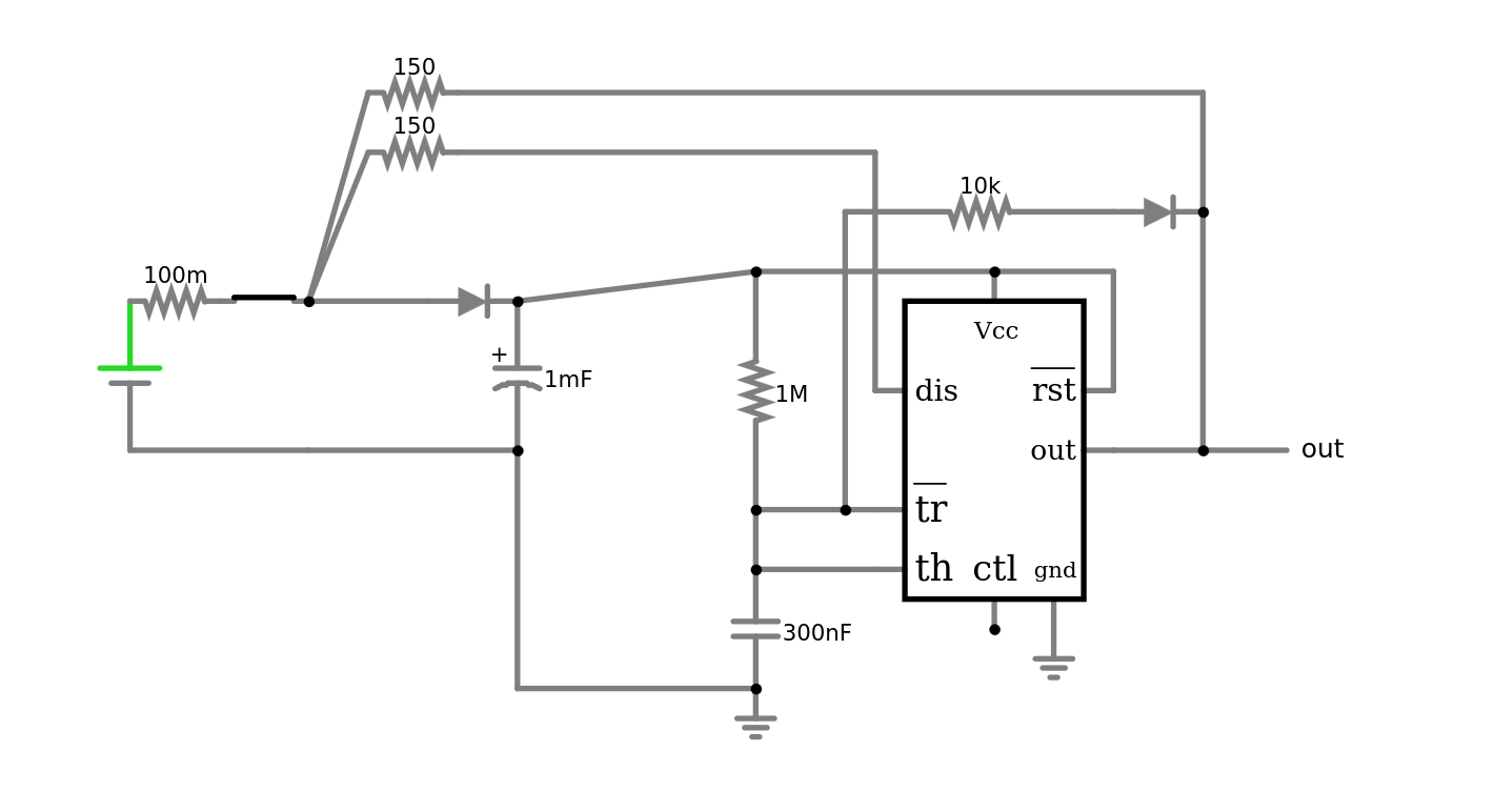

von Jörg R. (solar77)
Dieter D. schrieb:
>> Frechheit.

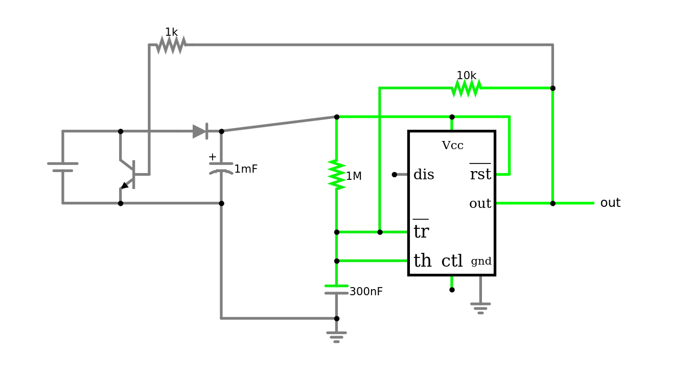

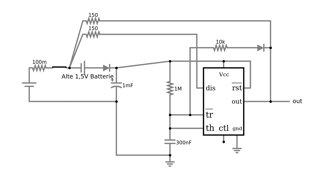

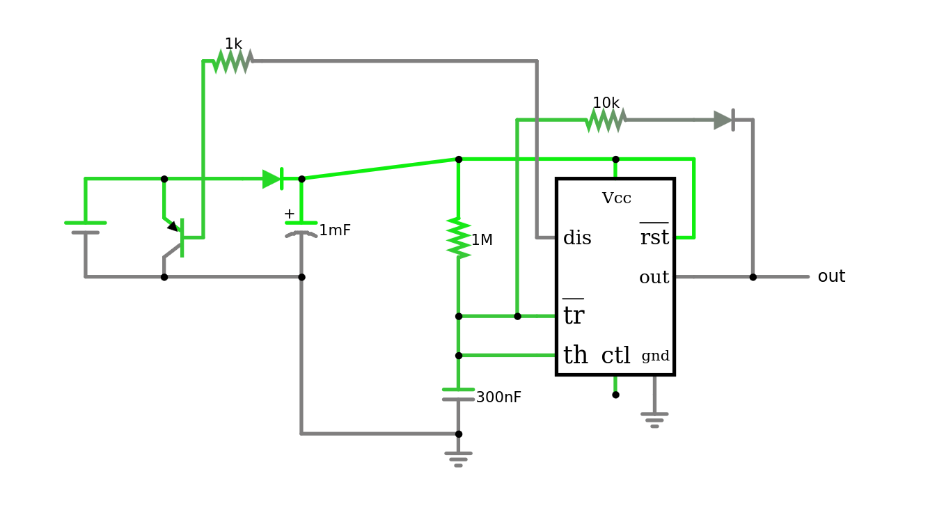

> Es gibt auch die Möglichkeit einen Schaltplan online zu erstellen:
> https://www.falstad.com/..
In erster Linie ist das eine Simulation.
Einen Schaltplan kann man auch mit Bleistift und Papier erstellen, aber
bitte nicht so etwas dahingerotztes wie vom TO.
Da wäre ich mir heute nicht mehr so sicher, dass das jeder kann. Was das
Tablet nicht kann, ...
von Rainer W. (rawi)
Josef M. schrieb:
Du hast ASCII-Art wirklich so gar nicht verstanden (und ich verstehe bei
bestem Willen nicht, was du damit darstellen willst).
Hast du dir das Machwerk vorm Hochladen noch einmal kritisch angesehen?

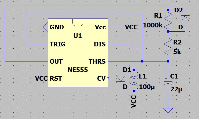

von Peter D. (peda)
Das geht schon, mit einer Diode.
Der LMC555 kann leider nur -10mA, sonst hätte man den 180Ω auch einfach
gegen GND schalten können.

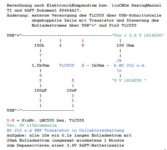

Josef M. schrieb:
> Astabieler Multivibrator
Ich habe das und den "Collektor" mal korrigiert...
Danke für die vielen Antworten.
Zum Gekritzel möchte ich mich entschuldigen - vielleicht nicht exakt und
im Detail unfachmännisch. Jedenfalls bekommt man von ChatGPT Antworten
auch in dieser Art. Die nützliche Antwort, dass der Ausgang des TLC555
/LMC555 100mA kann bedeutet, dass ich auf den Transistor verzichten
werde. Die 180 Ohm kommen dann direkt zwischen 3 und VCC. Eine neue
Saft-Zelle wird da wohl nicht zu sehr in die Knie gehen. Und so wie ich
das sehe ist der Entladeimpuls notwendig damit die Elektronen "in
Schwung kommen". Für das Initialisieren sind laut SAFT mindestens 7
Impulse notwendig. Am Messgerät muss ich dann ohnehin überprüfen, ob die
Spannung von minestens 3,6V vorhanden sind. Die Zelle darf ich wohl
nicht stützen, weil ja dann der Sinn der Initialisierung verlorgen
ginge? Wahrscheinlich werde ich wohl einen kleineren Widerstand für die
20mA benögigen, weil ich ja nicht 3,6V gegen 0V habe. Warum dies von
SAFT so beschrieben wird wird wohl aus fundierten Fachkentnissen
refundieren.
Einstweilen herzlichen Dank!

von Wolf17 (wolf17)
> nicht stützen, weil ja dann der Sinn der Initialisierung verlorgen ginge?
Dieser Aufwand für 7 (SIEBEN!) Pulse? Die kann man problemlos mit der
Hand machen.
Die Elko Stützung ist für die Schaltung gedacht und mit der Diode von
der Zelle und dem Entladewiderstandsanschluss getrennt.
Der Entladewiderstand liegt in Reihe zum Innenwiderstand vom Ausgang,
siehe Datenblatt von ~30R bei 20mA.

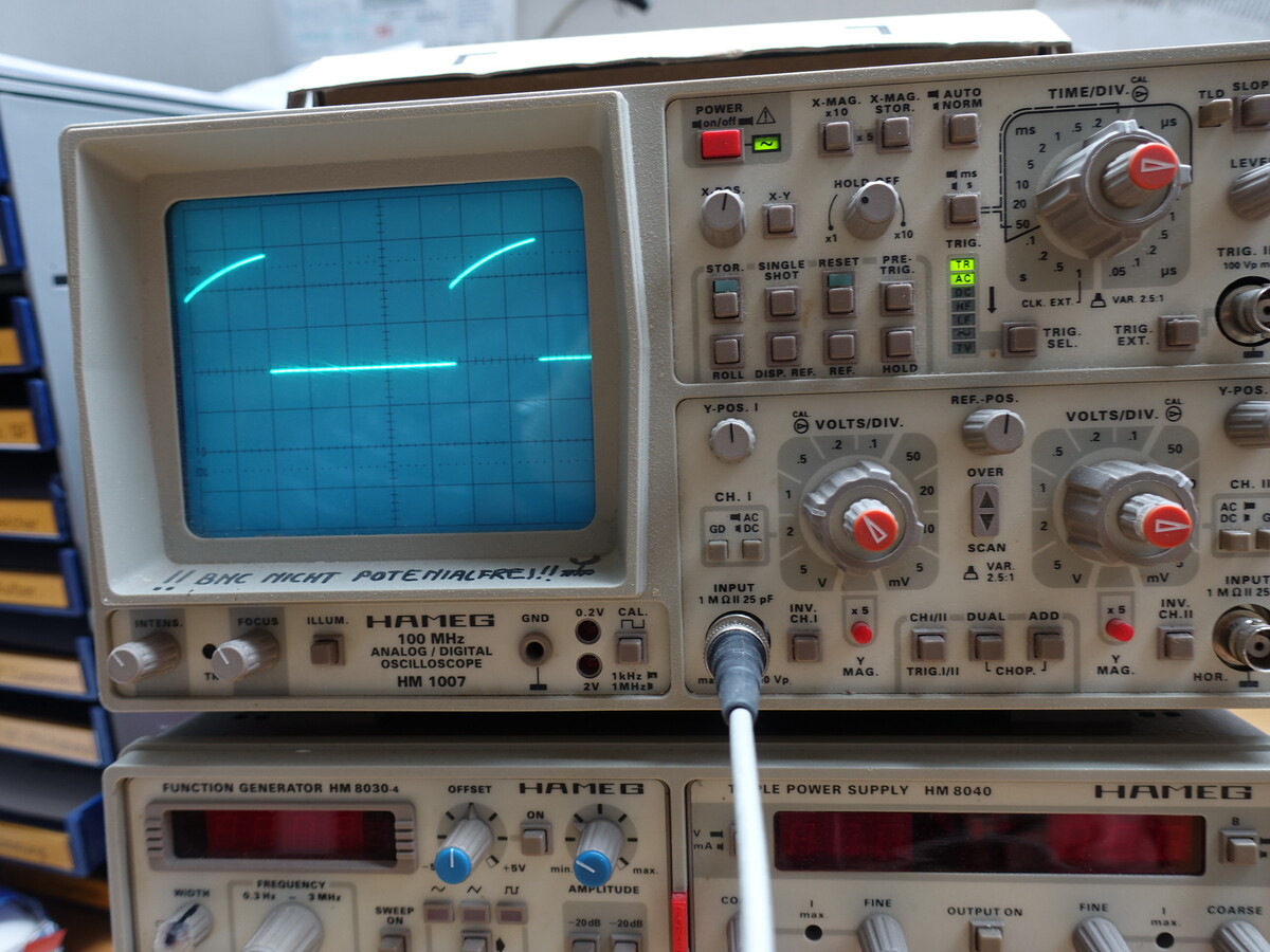

> auch in dieser Art.
Es bleibt trotzdem Gekritzel und eine Frechheit.
> Und so wie ich
> Impulse notwendig.
Verlinke mal auf ein entsprechendes Datenblatt.

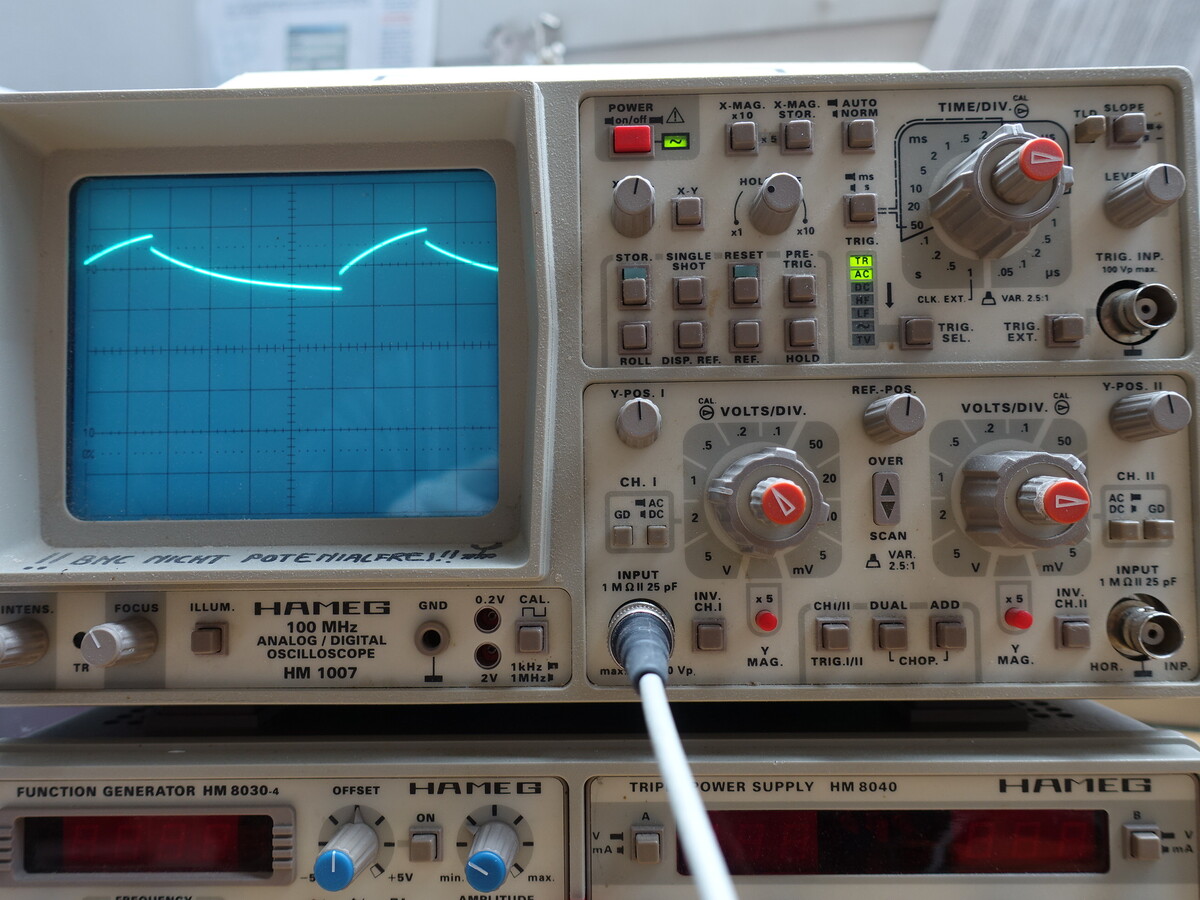

Aber nicht mit einem Multimeter. Bei 100ms braucht es schon ein
Oszilloskop.

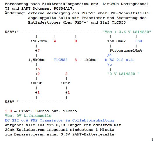

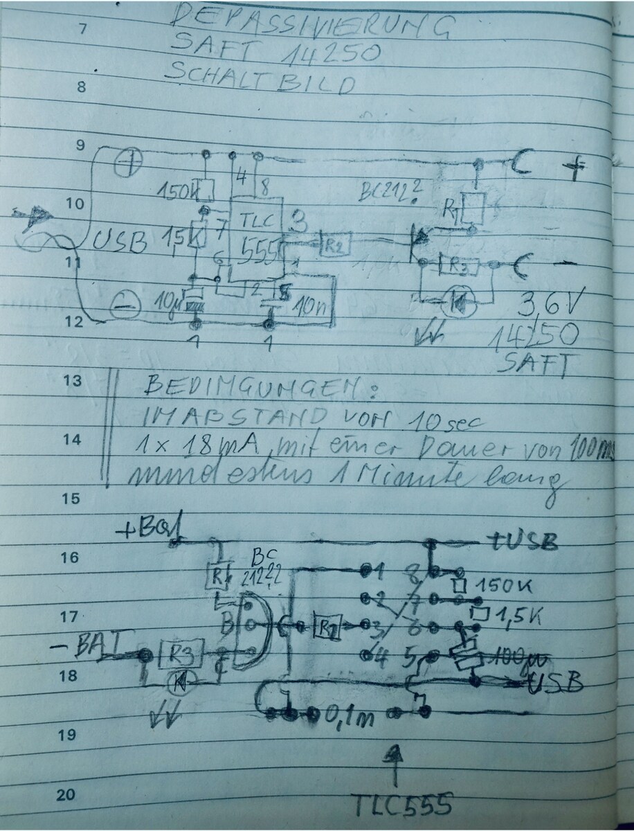

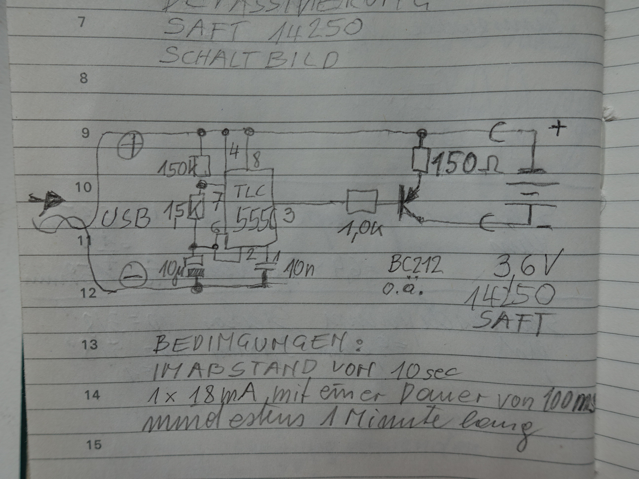

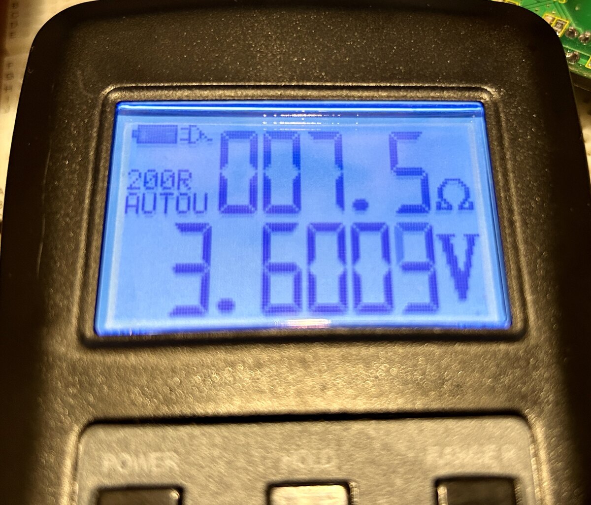

Danke Jörg,
in der Beilage das was ich da ausgegraben habe. Scheint mir von Leuten
geschrieben worden zu sein, die etwas von Lithiumzellen verstehen. Mir
ist aufgefallen, dass eine neue 14250-Zelle nur 3,55V lieferte. Das
machte mich stutzig. Also nahm ich Kontakt mit SAFT auf und erhielt
diese Unterlage.  Letztendlich will ich sichergehen, dass meine Kunden
den Datenlogger mit ordentlich gestarteter Zelle zurückbekommen. Was den
TLC555 angeht bin ich mir nicht absolut sicher wie er mit den 20%igen
Spannungsschwankungen umgeht. Aber ich glaube nicht dass man hier 100ms
mit Oszi messen muss (ob ich meines bemühe weiß ich noch nicht). Es geht
einzig und allein darum, dass am Ende nicht 3,50 V, sondern mehr als
3,60 V anliegen. Aber den TLC555 mit einem Kondensator und Diode zu
stabilisieren wäre ja gut, nur darf ich den Entladeimpuls nicht
verlieren. Kannst du mir bitte einen Vorschlag machen?
Mit Steuerrelais (und klarerweise mit Transistor) wäre das ja leicht
machbar, aber dann ufert das ganze wirklich aus!
LG
Pepi
von H. H. (Gast)
Das Entfernen der Passivierungsschicht als "Starten" zu bezeichnen ist
recht ungewöhnlich.
Normalerweise umgeht man das Problem durch Einsatz eines geeigneten
Stützkondensators.
von Wolf17 (wolf17)
Josef M. schrieb:
> Was den TLC555 angeht bin ich mir nicht absolut sicher wie er mit
> den 20%igen Spannungsschwankungen umgeht.
Wozu habe ich wohl die 1000µF vorgeschlagen? Bei 0,2mA für den Timer
sinkt die Spannung in 100ms um vertretbare 20mV.
(Faustformel: 1F 1A 1V 1s führt zu 1mF 1mA 0,1V in 0,1s)
Dazu ist ja die Diode da. Wo die hin gehört steht schon hier:
Danke, ist mir nun alles klar!
Mir scheint noch dass der PNP-Transistor und ein Basiswiderstand
(vielleicht 50k)?? unumgänglich ist?
Den Schaltplan habe ich geändert, dieser wird aber nicht angezeigt. Das
Ganze ist aber hinsichtlich Standardliteratur zum TLC555 ohnehin
trivial!
MFG
Danke, hier geht es weniger um den TLC555 als um die 3,6V-Zelle. Habe
den Schaltplan nun mit einem 1000µF Kondensator und um eine
(Schottky-)Diode ergänzt. Außerdem ist mir klar, dass ein
Basiswiderstand wichtig ist. Mit CMOS u.ä. habe leider keine Erfahrung.
Verstehe aber, dass diese wegen dier niederen Spannung von 3,6V
vorteilhaft wären. Letztendlich geht es aber auch nur darum den
kurzzeitigen Stomverbrauch von 20mA zu bewerkstelligen. Wahrscheinlich
brauche ich bei der gegebenen Schaltung nur den 180 Ohm Widerstand
verringern? Kannst du mir sagen wie das Schaltbild mit CMOS ausschauen
würde?
MFG Josef

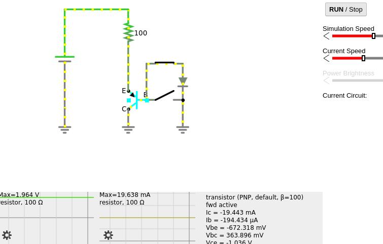

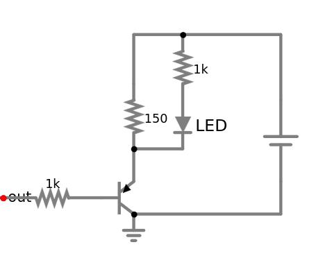

von Wolf17 (wolf17)
Hier meine Minimallösung für TLC555C. D sollte eine Schottkydiode sein.
Diese Lösung ist auch gut.
Josef M. schrieb:
> dem Gunde nach einfach
Bei meiner Simulation habe ich bewußt einen zu kleinen Kondensator
gewählt, weil mir die Simulation sonst zu lange gedauert hätte.
Du könntest auch bei meiner Simulationsschaltung den Transistor
weglassen und den Ausgang über den 150Ω Widerstand zur Batterie
verbinden. Wenn das zu wenig sein sollte, dann kannst Du auch zusätzlich
über einen weiteren 150Ω Widerstand vom Discharge-Pin zur Batterie
gehen.
Wobei jeder Pin bis zu 150mA schalten können soll, würde ich aber
trotzdem die Widerstände nicht höher als für 50mA auslegen, d.h. kleiner
als 80Ω, wobei das  hier zu erwähnen eigentlich überflüssig ist.
Wenn Du etwas dabei sehen willst, dann kannst Du eine rote LED mit einem
Widerstand in Reihe parallel dazu ergänzen. Desto heller diese beim
Impuls aufleuchtet, desto mehr ist dieser Leistungseinbruch der Zelle
für Pulse abgebaut.

Beitrag "Re: Astabiler Multivibrator mit TLC555 (LMC555)"

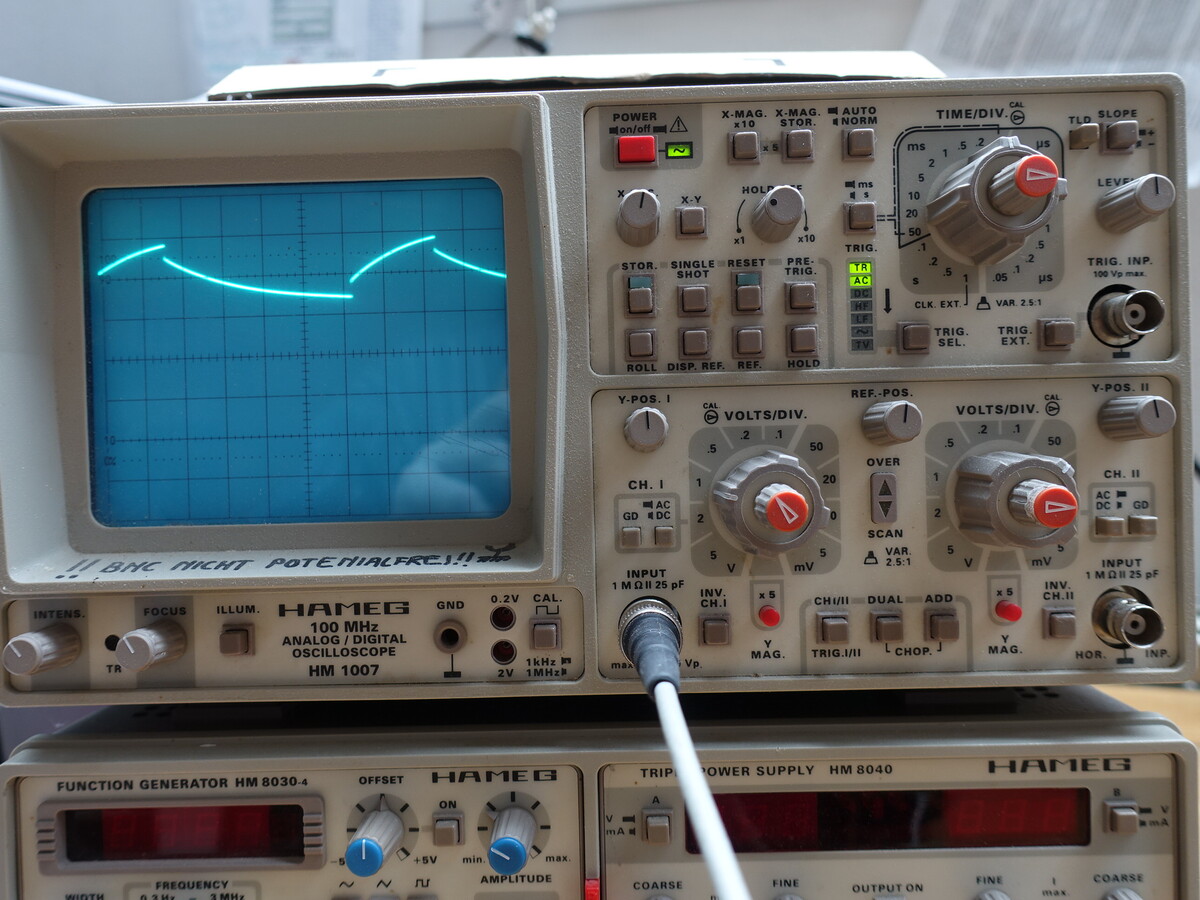

Hallo ja,
vollkommen richtig!
Die Lösung mit einem Contoller ist huntermal einfacher. Ich bin mit
meiner Analogtechnik gerhörig ins Schleudern gekommen. Bei 3,6 V tat
sich überhaupt nichts getan. Bei 4,8 V geb es nur ein Eigenschwingen in
kleinem Bereich bei etwa 500 Hz (mit Oscilloskop überprüft).
Schaltungsfehler habe ich keinen gefunden. Analogtechnik ist wirklich
nicht so einfach. Die Idee nur mit der 3,6V Prüfbatterie alles zu
bewerkstelligen  zu wollen ist tatsächlich nicht realisierbar! Es wird
vorläufig ein einfacher Taster mit Handbedienung werden.
Die Fotos zeigen die Oscillogramme Pin 3,4 und 7. Aber das Ganze ist
wohl eher etwas für Studenten und Analogtechnik?!
Liebe Grüße und vielen Dank für die Beiträge.
Josef M. schrieb:
> Hallo ja,
> vollkommen richtig!
Bei 3,6V war das im Oscillogramm ein winziger Einbruch bei anderer
Frequenz!
aber alles weit jenseits von 10s/0,1s
Josef M. schrieb:
> Analogtechnik ist wirklich nicht so einfach.
Naja, da haben wir auch etwas weggelassen in dem Schaltplan. Zum
Beispiel der Kondensator in der Nähe der Spannungsversorgungspins des
555 er und den Kondensator am Pin 5 des Chips.
In dem Falle eigentlich nicht, weil die Bauteile sind schneller auf
einer Platine zusammengelötet, als das Programm geschrieben wäre, sofern
nichts fertig ohne Nacheditierung blind übernommen werden konnte.
Josef M. schrieb:
> Bei 3,6 V tat sich überhaupt nichts getan. Bei 4,8 V geb es nur ...
Wobei es unter den 555ern mit der ganz niedrigen Betriebsspannungen
leider auch Fälschungen gibt. Da wäre zum Beispiel das Forumsmitglied
Hinz besonders bewandert, so etwas zu erkennen.

Josef M. schrieb:
> Letztendlich wird es wohl das klügste sein die Schaltung mit einem
> USB-gespeisten TLC555 aufzubauen,

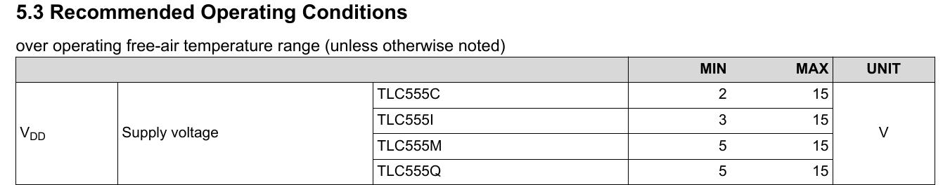

Vermutlich sind die Ängste groß beim Zeigen des Aufbaus bei lebendigen
Leibe in der Forumsluft zerissen zu werden.
Aber Du solltest eine Großaufnahme Deines 555er machen und posten.
Dann wissen einige hier mehr.
Wir gehen davon aus, dass Du einen der Typen ab 5V gemäß Datenblatt vor
Dir haben müßtest.
> aber gäbe es dann eine andere Lösung als ein Reilais nachzuschalten?
Wieso Relais? Das ist wirklich nicht nötig. Was benötigt wird, kann das
IC an Strom durchaus versenken.
> USB-gespeisten
Denke mal nicht, dass das notwendig sein muss. Eine alte Batterie
dazwischen geschleift (oder zwei), sollte es für die paar Pulse auch
tun. Die Batterie wird ja nur mit den 1mA des Stromverbrauchs des IC
belastet.
von Wolf17 (wolf17)
Wurde meine Schaltung benutzt? Mit Schottkydiode?
Zusammengelötet, oder auf Wackelkontaktbrett? Bitte Bilder.
Wurde wirklich ein TLC555C, oder doch was anderes verwendet?
Pin 4 ist +Versorgung am 1000µF, dem entspricht kein Bild.
Ist im Oszibild GND auf Bildmitte eingestellt?
Die Pins richtig gezählt? Pin 1 ist meist markiert, oder siehe Bild von
oben.
500Hz?  Sicher, dass der Elko 10µF hat? Gegen ein Exemplar mit >25V
tauschen, da ist ggf die Chance auf geringen Leckstrom besser.
1:2 entspricht nicht 15kR:1500kR. Widerstände offen messen!
An der hochohmigen R-R-C Kette darf man nur mit 1:10 oder 1:100 Tastkopf
messen, alles andere ist mit 1000kR zu niederohmig und verfälscht
unzulässig!
Stimmt. Bei 1MOhm des Ladewiderstandes und 1MOhm Innenwiderstand des
Oszi-Eingangs würde die Messung gegen Masse am Kondensator des
Zeitgliedes die obere Schaltgrenze von 2/3 der Versorgungsspannung nicht
mehr erreicht und die Schaltung taktet nicht mehr.
Lösung:
100µF Kondensator hatte leider eine kalte Lötstelle!
Habe mich für eine externe 5V Spannungsversorgung über USB entschieden,
weil dies schaltungstechnisch einfacher und vor allem klarer zu
definieren ist. Für die Depassivierung der SAFT 14250 Lithiumzelle
ergibt sich beiliegendes Schaltbild einmal altherkömmlich und einmal
"frech".
Sehe das nun als Endergebnis der Studie ;-).
Vielen Dank für eure Hilfe!
Wenn Du noch zuschauen willst, wie erfolgreich die Schaltung arbeitet,
dann hängst Du parallel des 150 Ohm Widerstandes eine LED mit einen
Vorwiderstand von 1k Ohm. Solange die LED nicht aufblinkt bricht noch
voll die Spannung zusammen.
Hallo Dieter,
vielen Dank für deine Hilfe, eine LED ist eine gute Idee!
LG Josef
p.s. da die Schaltung auf 18mA Emitterstrom ausgelegt ist, wird die LED
aber eher eine Alternative zum Widerstand sein. Kommt ganz auf den
LED-Typ an, typische Angabe = 20mA. Deine anfängliche Skepsis gegen
meine Kritzelei hast du hoffentlich ad akta gelegt?
Josef M. schrieb:
> wird die LED aber eher eine Alternative zum Widerstand sein.
Nein, so geht das nicht und ist keine Alternative. Die LED braucht einen
Vorwiderstand sonst fließt zuviel Strom durch, weil die sich analog zu
einer ZD verhält. Die modernen hellen LED leuchten bereits ab 1mA schon
recht kräftig. Die LED mit Vorwiderstand ist zusätzlich parallel zu
schalten.

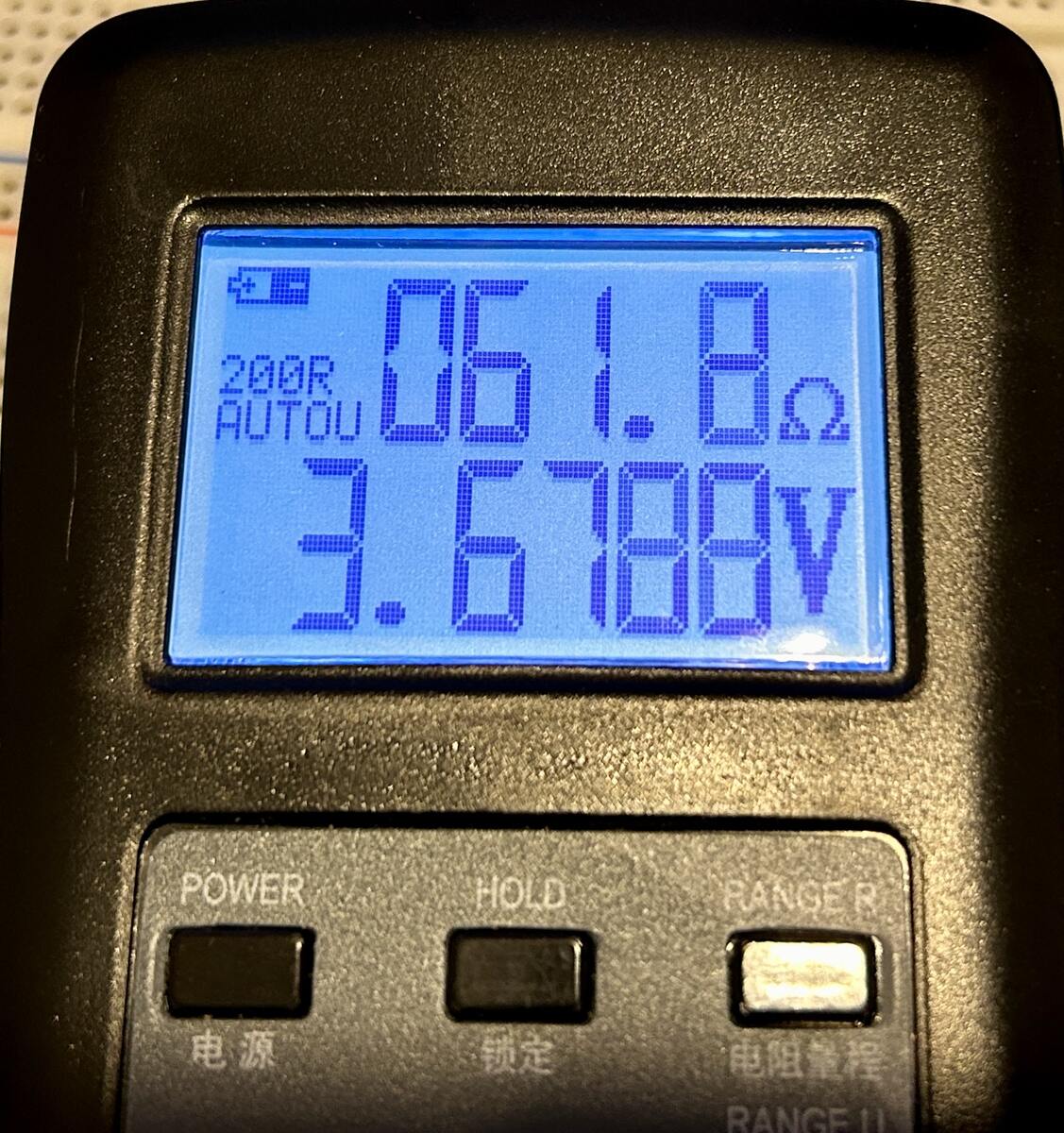

Ich habe zufällig noch einige ältere dieses Batterietyps, auch eine
14250. Die liegt seit Jahren bei mir ohne beachtet worden zu sein, bis
gestern. Diese Zelle hat tatsächlich einen Innenwiderstand von >60R. Ja,
Ohm, nicht Milliohm:-)
Ich habe die Zelle dann einfach mal mit 180R für 2 Minuten belastet. Der
Innenwiderstand sank auf ca. 7,5R.
Der Effekt der Passivierung setzt sofort wieder ein wenn die Zelle
wieder unbelastet ist.
In Datenblättern von Saft habe ich nichts zu dieser "Initialisierung"
gefunden.
Josef M. schrieb:
> Hallo Dieter,
Die "Kritzelei" habe ich bemängelt, und dabei bleibe ich leider. Deine
Handskizze ist doch viele besser wie dieser ASCII-Müll. Zudem gibt es
einiges an kostenloser Software um Schaltpläne zu erstellen.
In der Handskizze ist übrigens ein Fehler. Der zeitbestimmende
Kondensator hat 100uF, nicht 10uF.
Fast 5Mb für so eine Skizze müssen nicht sein:-)
Hallo, danke, habe Korrekturen gemacht.
Leider hat die Collektorschaltung nicht so funktioniert wie gewollt. Die
18mA bekam ich nicht zusammen. Vielleicht kann mir jemand die Berechung
der Widerstände in der Emitterschaltung erläutern. In welchem Bereich
sich das Ausgangssignal des TLC555 bewegt weiß ich auch nicht (Lt.TI
0-VDD??-aber dann hätte wohl die Collektorschaltung funktionieren
müssen). Wahrscheinlich wäre eine C-MOS besser, aber da kenne ich mich
überhaupt nicht aus. Ist 90% nur Hobby! Mir geht es in erster Linie um
das Verstehen!
LG
Josef

Egal bei welchen Dabla man nachsieht, es können hier bis zu 0,6V
Low-level-Drop anfallen.
von Wolf17 (wolf17)
1) wozu der überflüssige PNP?
2) TLC555 ist ein C-Mos Typ. Was wurde denn jetzt verwendet NE555?
3) Wenn es unbedingt mit PNP sein soll, dann R1=0 R3=180R, LED mit Rv
zwischen V+ und OUT. Oder soll die eine leere Zelle anzeigen?
Nein keine leere Zelle.
die (neue) Zelle hat 3,6 V. Über die Zelle soll in vom TLC555 getakteten
Abständen ein Strom von 18 mA fließen (alle 10 sec einmal für die Dauer
von 0,1 sec). Es sind nur die LOW-Zustände verwendbar, weil das
Taktverhältnis des TLC555 immer Lang High zu Kurz Low ist, nie
umgekehrt. Lieber würde ich natürlich auf den Transistor verzichten,
weiß aber nicht wie das dann zu beschalten ist.
LG Josef
von Teo D. (teoderix)
Josef M. schrieb:
> ein Strom von 18 mA
Wie genau muss dat den sein, reicht ein VR?
von Wolf17 (wolf17)
Die Diode entfällt, da die Versorgung von links über USB erfolgt.
Statt 1000µF reichen dann 100nF.

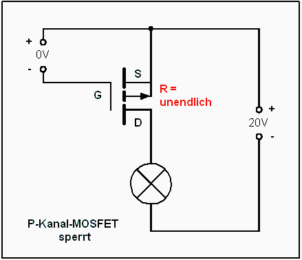

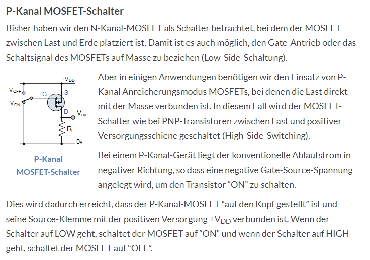

Hallo, ich habe ja einen Schaltplan gezeichnet. Wie wäre nach dem
Ausgang 3 der p-Mosfet einzubauen. In dieser Beilage habe ich das
Schaltbild eines P-MosFet hinzugefügt. Keine Vorwiderstände, nur die 160
Ohm anstatt der Lampe, damit die 18-20mA fließen?
LG Josef
Josef M. schrieb:
> Die 18mA bekam ich nicht zusammen.
Vielleicht wurde der Transistor falsch herum eingebaut. Der hat dann
nicht eine Verstärkungsfaktor von 200, sondern nur noch was um 5 herum.
2,8 minus 0,8V Spanungsabfall am Halbleiter machen 2,0:150Ohm,
vielleicht noch 15mA maximal. Du hast immer noch zusätzlich den
Spannungseinbruch bei der Batterie, der den Strom reduziert. Aber der
Strom darf hierbei ugenau sein.
Das bringt nichts, wenn Du jetzt noch mit neuen Bauteilen, hier der
Nun p-Mosfet, wozu diese Hi-Side-Umstandskramerrei?
Entschuldige, aber mir scheinst immer noch nicht zu verstehen worum es
mir geht? Dass der Transistor nicht die ideale Lösung ist, hat mir ein
Kollege erklärt. Das vom TLC555 erzeugte Low-Signal (ist 0,1s lang) ist
als Schaltsignal auszuwerten, also zu invertieren. Mir geht es nur mehr
wie die Vorwiderstände zu bemessen sind. Oder braucht man keine? dies
ist dem Grunde nach in der Schaltung beschrieben. nur sind hier keine
Gate-Widerstände angemerkt. ich weiß auch nicht ob das nur eine
Prinzipschaltung ist?
LG Josef
bitte um klare Antwort wie man dies berechnet. Spice will ich nicht
installieren.
> Kollege erklärt.
Der Kollege erzählte da großen Mist, weil für einen Anfänger ist ein
Mosfet ungeeignet wegen der Empfindlichkeit des Gates auf
elektrostatische Ladungen während des Händlings.
Außerdem solltest Du Dir mal Deine Schaltung anschauen.
Also eine LED mit einem 1k Widerstand parallel zum 150Ohm-Widerstand
sieht anders aus, als bei Dir. So wie bei Dir gezeichnet, kann das nicht
richtig funktionieren.
Josef M. schrieb:
> ich weiß auch nicht ob das nur eine Prinzipschaltung ist?
Das ist im Wesentliche nur die Prinzipschaltung.
Josef M. schrieb:
> Spice will ich nicht installieren.
Dafür gibt es Online-Simulatoren, wie falstad.com, wenn es um das
Schaltungsprinzip geht.
> installieren.
OK, wie wäre es hiermit. Startet aber mit nem Lo-Impuls.
(Den Buzzer-Kladerradatsch, hab ich mal als Bat. Ersatz drin gelassen)
die Führung des 0 des TLC555 zum Batterie-0 ist mir so unverständlich.
Das Wesentliche der Schaltung sollte der kurzzeitige Strom von 18-20mA
zwischen + und - Lithiumzelle sein. Man könnte auch ein Reedrelais
bedienen und damit den 150 Ohm Widerstand parallel zur Lithiumzelle
schalten, aber das macht die Sache auch nicht einfacher. Außerdem:
Müsste das Widerstands/Kondensatornetzwerk nicht zwischen RST und 0
liegen?? Du hast es von Ausgang auf 0 gelegt??
LG Josef
von Wolf17 (wolf17)
Josef M. schrieb:
> Man könnte auch ein Reedrelais bedienen und damit den 150 Ohm
> Widerstand parallel zur Lithiumzelle schalten
Wozu? Der Ausgangsfet nach Masse im TLC555 macht das alleine bestens.
Ja danke, auf den Transistor verzichten wäre gut. In der Schaltung die
die gezeichnet hast ist allerdings High lang und Low kurz. Damit ergäbe
dies einen langen Depassivierungsstrom. Es sollte aber umgekehrt sein!
So sind wohl die beiden Reihenwiderstände umzukehren und irgendwo eine
Diode einzusetzen, soweit ich das mitbekommen habe. Kannst du mir sagen
wie die Diode anzuordnen ist? Stimmen dann die Widerstandsverhältnisse
noch?
LG Josef
Josef M. schrieb:
> und Low kurz.
So muss es auch sein. Weil die Batterie nur waehrend der Low Phasen
belastet wird, was Dein Zweck der Schaltung sein soll.
Unsinn! Die Zelle muss im Abstand von 10s  Belastungsspitzen von 20mA
für die Dauer von 0,ls erhalten und nicht umgekehrt!
> 20mA für die Dauer von 0,ls erhalten und nicht umgekehrt!
Dieter D. hat recht, wenn er sich auch etwas unklar ausgedrückt. Die
Batterie soll für 100ms belastet werden wenn der Ausgang des 555 auf „0“
(Low) liegt.
Du solltest Dir mal angewöhnen die Zitatfunktion zu benutzen, damit man
weiß auf wen und was Du Dich beziehst. Du schreibst einfach immer drauf
los.
Ein Gekritzel mit fast 5Mb muss auch nicht sein. Dazu noch schlecht und
unterbelichtet fotografiert.
Woher kommen nach Deiner Vorstellung eigentlich die 10s? Du brauchst 2
Timer.
Ein uC mit Transistor (N-Channel Mosfet) würde das Problem lösen, total
simpel.
Es sind jetzt 90 Beiträge für ein simples Problem.

Die simple Aufgabe ist:
1) Ausgang 3 eines TLC555 für 10s High und dann für 0,1s Low.
   Das ist gelöst! Der TLC555 wird über USB versorgt.
2) Variante 1 PNP Transistor im Sättigungszustand:
   Plus der Lithiumzelle (3,60V) liegt am Emitter - ist mit +USB
verbunden.
   Minus der Lithiumzelle liegt am Widerstand R, über den im
   Abstand von 10s 0,1s lang 18mA fließen sollen. Die andere Seite des
   Widerstandes (ca. 180 Ohm) ist mit dem Collektor verbunden.
   Vom Anschluss 3 des TLC555 führt ein Vorwiderstand zur Basis des PNP.
   Der Verstärkungsfaktor sei 60, VEB(sätt) = 0,7V
   über den Collektor soll ein Strom von 18mA fließen. Somit müsste der
   Vorwiderstand sein: R= 0,7/0,018 x 60 = 2333 Ohm:
   Da die Sättigungsspannung VEC(sätt) = 0,1V ist (weiß nicht warum
diese
   niederer sein kann als VEB), ergibt sich R = (3,6-0,1)/0,018 = 194
Ohm.
3) Variante 2 P-MOS: entsprechend - Widerstände??
Ist das nachvollziehbar und richtig?
Ja es gibt Programme, aber die sagen dir leider nicht warum, sondern nur
dass so etwas SO ist. Ich bin gewohnt mich mit dem SO nicht zufrieden zu
geben! Vielleicht lernt man das im ersten Jahr Mechatronik (nie gemacht
und zu spät für mich, bin 74! Und auch wenn sich das so anhört, Anfänger
bin auch keiner, so mit 14 bin ich durch die Stadt Innsbruck mit einem
selbst gebastelten UKW-Sender gelaufen;-)).
LG Josef
Dies ist natürlich falsch!
Im Kreis TLC555 beträgt die Spannung 5,0V (aus USB)! 5,0V-07V(VEB) =
4,3V.
Ein Übesteuerter Transistor hat nicht den Verstärkungsfaktor wie im
Arbeitspunkt (B=60 für BC212), lt. Literatur kann man dafür 1/3, hier
also 20 ansetzen.
Somit am Ausgang 3 des TLC555: R = 4,3/0,018/20= 4700 Ohm.
Collektorwiderstand zur Zelle "-": 3,6 (Zelle) - 0,1 (VCE) / 0,018 = 200
Ohm. LED natürlich mit entsprechendem Vorwiderstand. Sie Summe der
Ströme sollte etwa 18-20 mA sein.
Damit kann ich das Thema endgültig schließen und ich danke allen
Beteiligten!
mfg Josef

Relevant für die Schaltung (ohne Transistor) sind im Datenblatt:
Figure 5-1. Discharge Switch On-State Resistance vs Free-Air Temperatur
Figure 5-6. Output Low Resistance vs Temperature
Danach beträgt für 20mA der Spannungsabfall rund 0,3V (für 10mA z.B.
0,15V) oder man nimmt 20 bis 30 Ohm für die Halbleiter-Strecke im IC an.
D.h. es wird ein Widerstand von 120 Ohm statt 150 Ohm verwendet. .
Josef M. schrieb:

Auch dort sind wieder Bugs drin.
Bei der Beschaltung, wie in dem Bild der Simulation, wird für die Basis
kein Widerstand davor benötigt. Bei dieser Schaltung darf nur die
Versorgungsspannung des 555er nicht mehr als 5V betragen.
https://www.falstad.com/circuit/circuitjs.html?ctz=CQAgjCAMB0l3BWcMBMcUHYMGZIA4UA2ATmIxAUgpABZsKBTAWjDACgBnEFPPbmqtgQp+VMSABmAQwA2HBmwBu4GjW4JCKtXnFUBIerugI2AJ3WadF8IXFg4bAC7deo6yn1UWUEExiEMQiCSOECwIgQ+eyoAEwZpAFcZRzYAcy1rMFUXPjE09w13Vzz0oRFMETKcn0g2AHcMqxRCq1qG5s0wW3cPKHqDYTcqir6uHijAgZEwSaoIaTkFGKnwSeH9ETjE5P7xtz2ZzVqAe24QQjU9SFJuYyhYZp9ygzZTkQufATJ7+AgYSGwxEwCAwYA0NDwNHseAQSAgz2wbCAA
Wenn Du dort mit der Maus über den Transistor fährst, werden Dir
(rechts) unten die Ströme und Spannungen angezeigt.

Das verstehe ich, aber was ist an der Berechnung falsch?
V(TLC555) = 5,0 V (USB). TLC555"+" ist mit Emitter"+" und Zelle"+"
verbunden.  Die Spannung VBE ist  0,7 V. Die Verstärkung nehme ich mit
60/3 = 20 wegen Sättigung an. Über den Collektor soll ein Strom von 18mA
fließen. Da R=U/I, somit R = (5-0,7)/20*0,018. Was aber wichtig ist: Es
gibt keine Verbindung zwischen TLC555 "-" und 3,6V-Zelle "-"!

Und hier mal eine etwas schönerer Umsetzung Deines "Schaltplans".
Erstellt mit KiCad, solltest Du auch mal benutzen:-)
https://www.mikrocontroller.net/attachment/637637/NE555-100ms-10s-A.png
Hallo Jörg,
vielen Dank!
Die Zelle bleibt den Sommer über im Logger und wird dort nur wenig
belastet. Wenn ich diese dann über den Winter herausnehme und im
Frühjahr zwecks Neustart wieder einsetze, ist die Anwendung dieser
Schaltung auf Grund der inzwischen erfolgten Passivierung vor dem
Widereinsetzen wohl berechtigt.
KiCad werde ich gleich herunterladen und installieren, ist natürlich
etwas anderes als dieses Hand- und Ascii- Gekritzel. Habs vorhin mit
Visio versucht, ist aber bei weitem nicht so sauber!
MFG Josef
Schaltung habe ich nun wirklich aufgebaut. Anstatt des BC212 habe ich
den BF324 (niedere Spannung) verwendet. VEB bei beträgt bei Signal 0,4V.
Somit fließt bei Signal ein Strom von (3,6V-0,4V)/270 Ohm = 0,012A =
12mA. Das ist etwa 3 * so viel als in der "SAFT"-Angabe. Aber Apothekern
